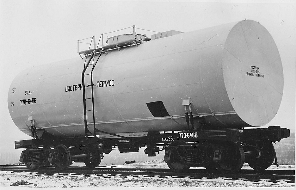

цистерна для перевозки бухла.
(4х осная вагон-термос для виноматериалов,модель 15-1535)

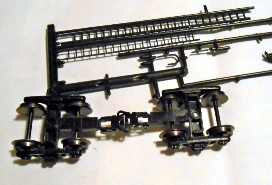

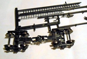

Совконаставник дал для реализации данного проекта тележки и трапы. 8-)

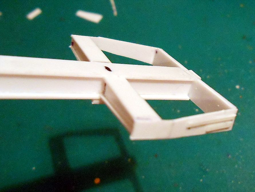

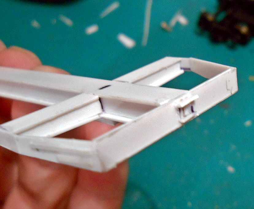

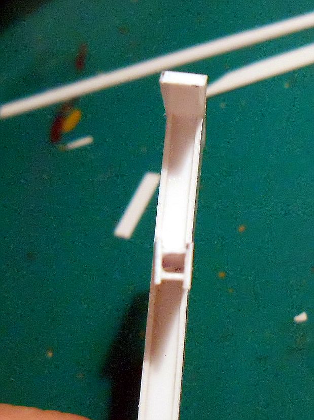

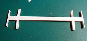

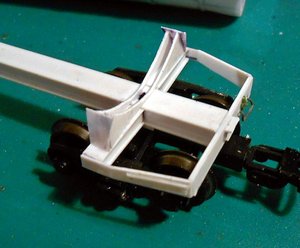

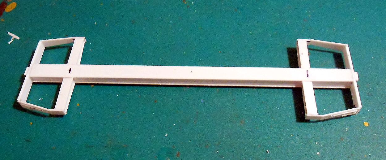

Сегодня практически полностью выпилил раму.При этом старался повторить
профиль рамы.Материал сплошь полистирол.
Дальше будет...

Да,сэкас с рамой коробчатого сечния.Для усиления и массы в хребтовую
вкинул стальной стержень. :roll:

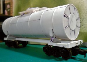

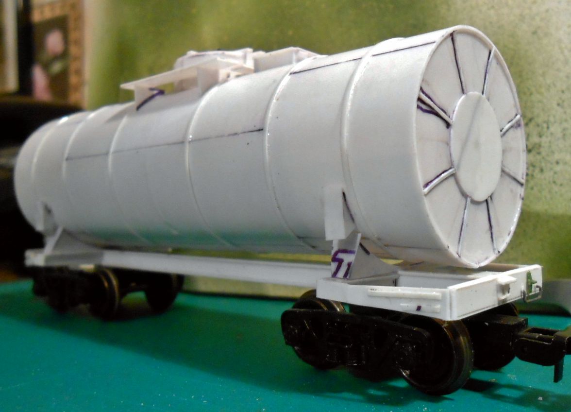

Как положено сделал обкатку ходовой цистерны в поездном режиме.Косяков
не выявил.Рама будущего вагона уверенно каталась даже без балласта.

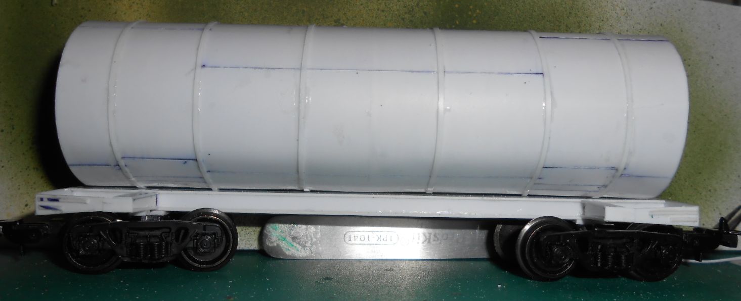

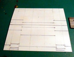

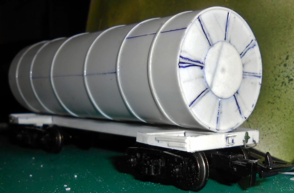

Далее продолжил лепнину котла.Собственно котел в листовом виде.
Котел скрутил,усилил изнутри окружностями и изолировал пенным материалом от
возможного резонанса.
Котел получился не маленький,даже в Н0 масштабе.Подготовил подкотельные
опоры.
Дали будэ...

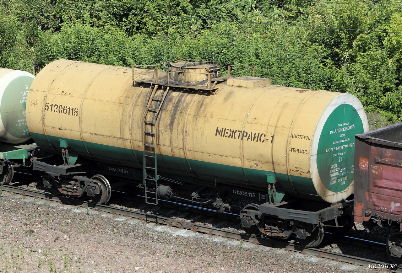

Котёл удался!
Подобные котлы с рубашкой термоса стояли на цистернах пожарных поездов.
Это размышления в перекуре... Вагон персонала можно из двух семиоконников соорудить...Зображення

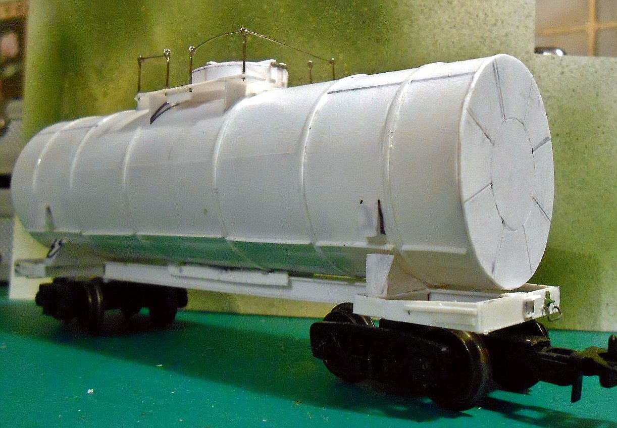

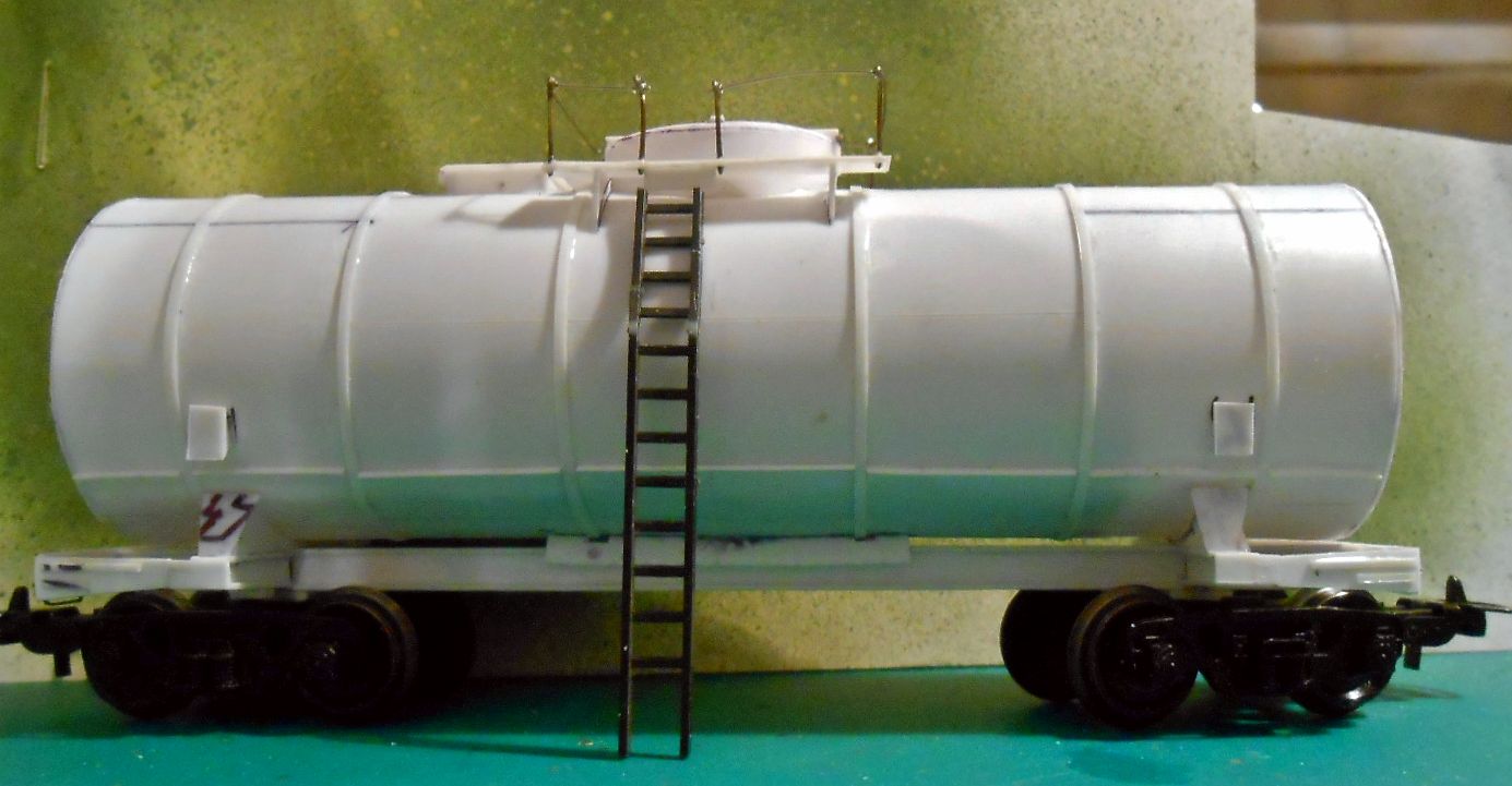

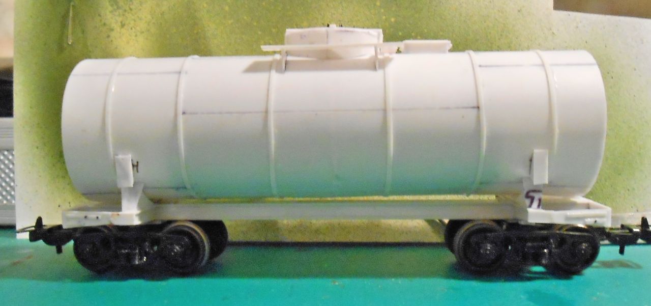

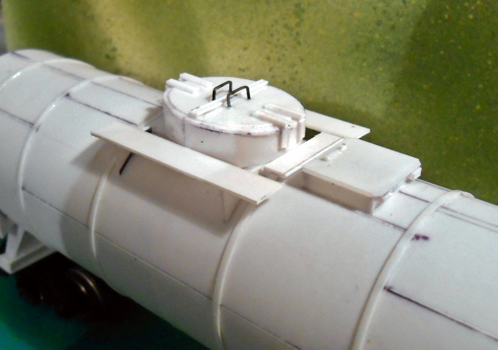

Сегодня продолжил пилёж.Работал над котлом.Горловины,всякие крепежи.

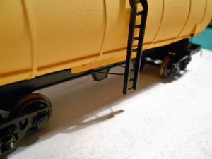

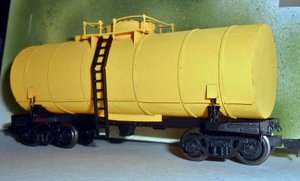

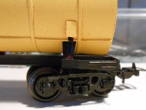

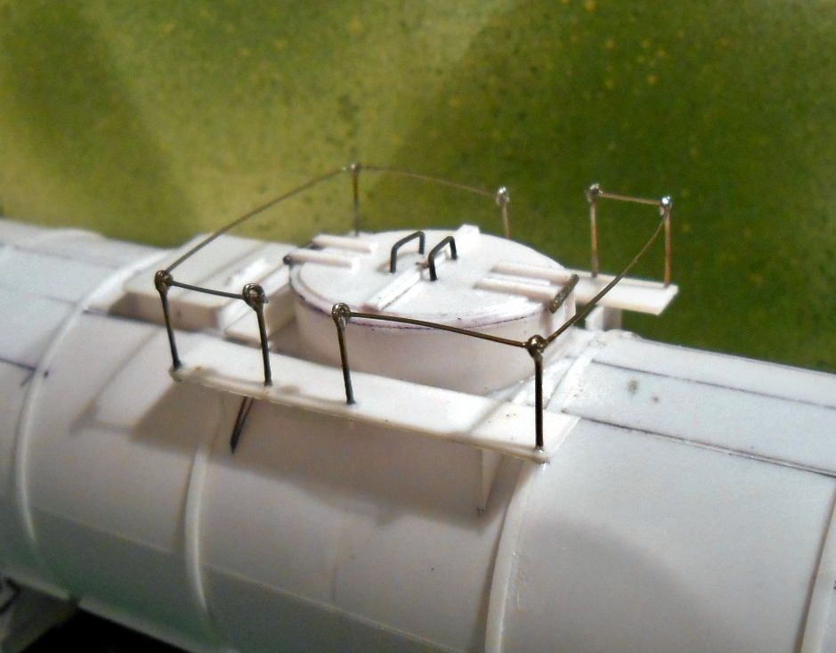

Сегодня пильнул немного.Были хатни клопоты.Оградка будет посажена ниже.
Трапы буду монтировать после покраски.Дали будэ...
