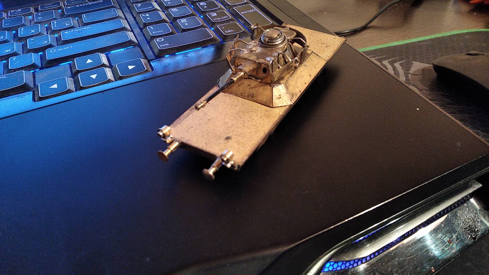

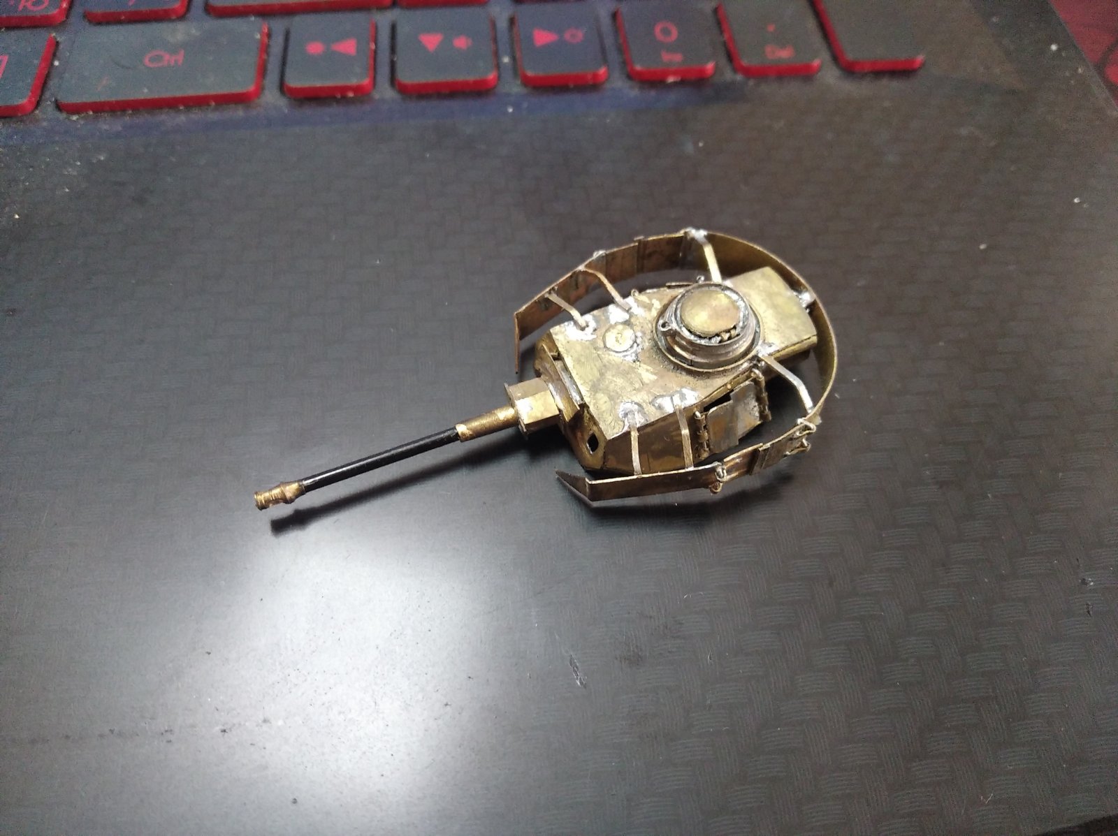

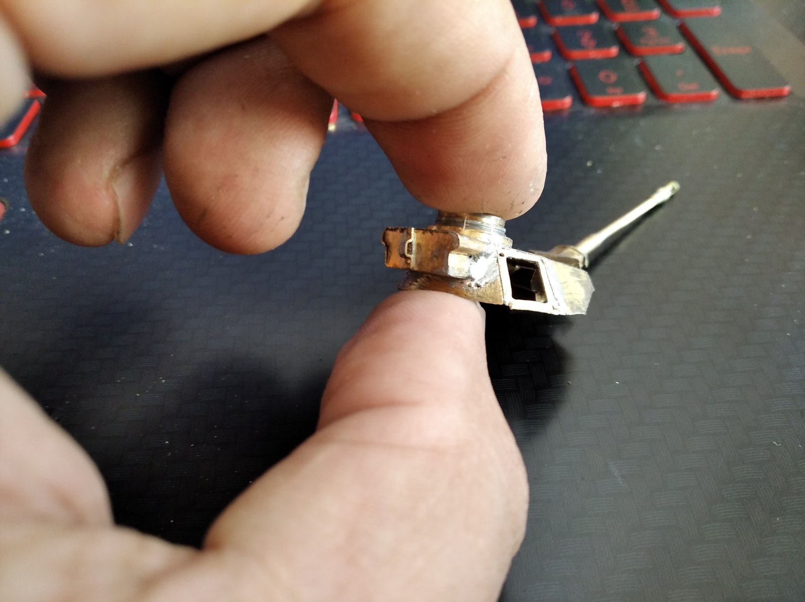

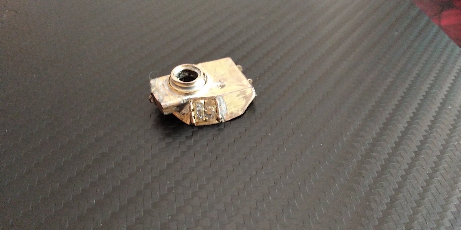

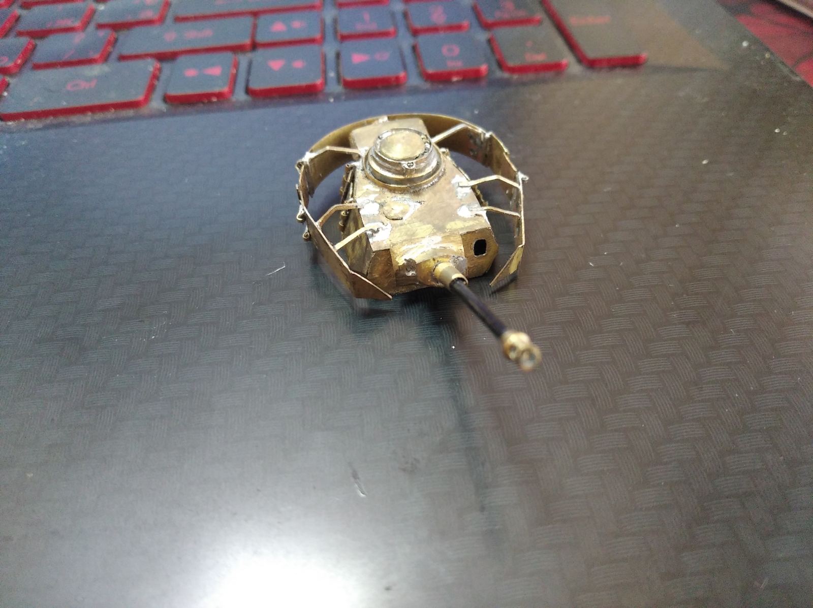

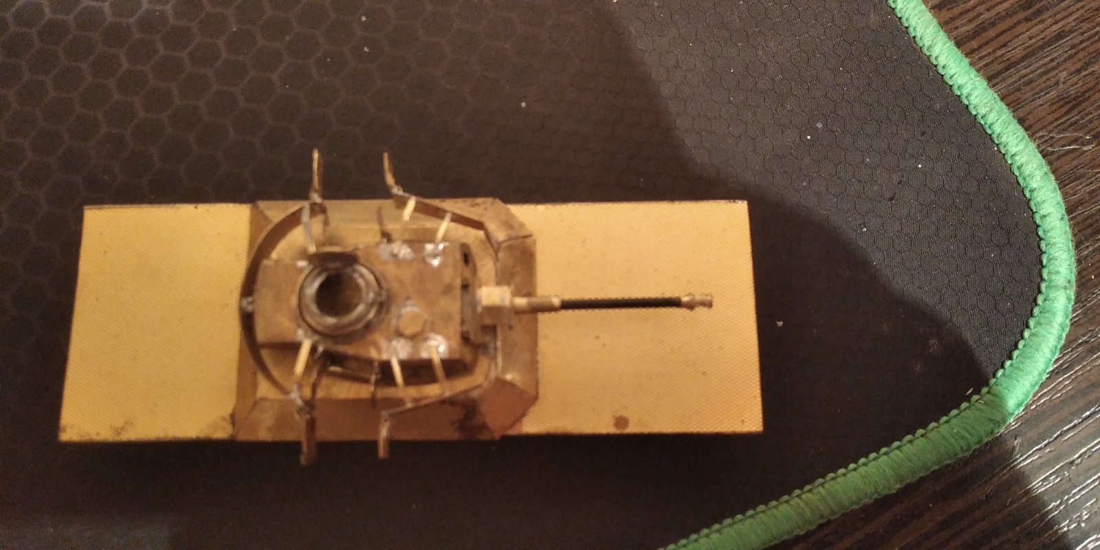

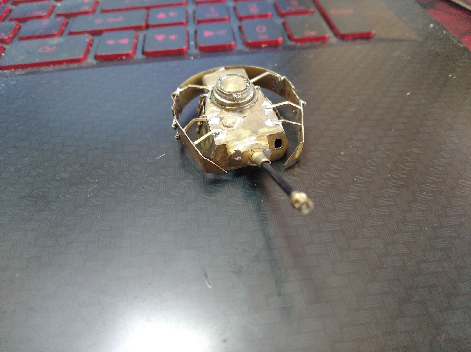

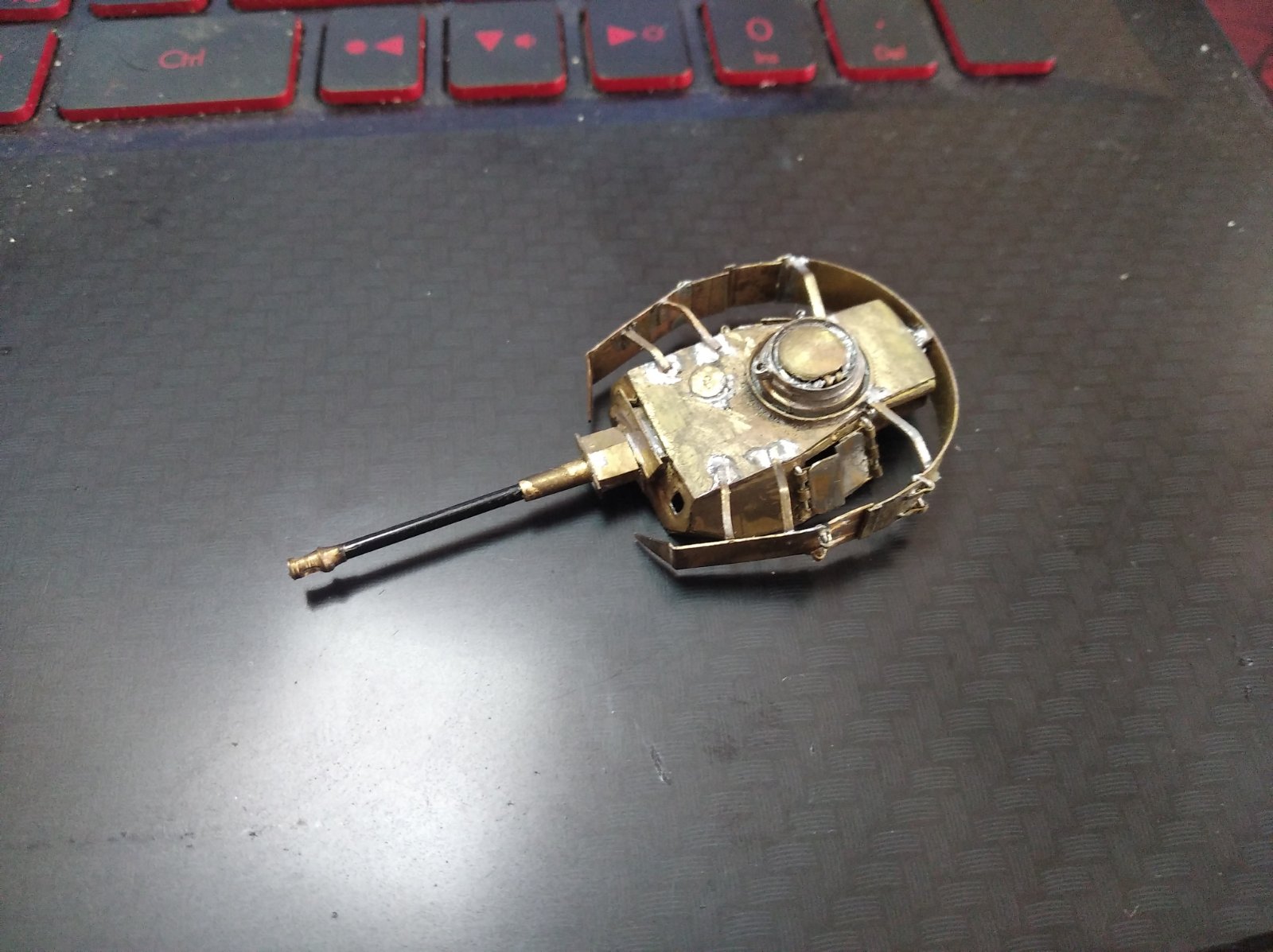

Ну и небольшой фото отчет :D
0-02-0a-847265043045e93ea4c3f175904fc84bf98f7e8280d6d14cf6bc45f46eebb3c9_f566f415.jpg
0-02-0a-cdf5ec7f58d8d18d38b7ff91370eac40af6109f9afa46c81a2fc65b6d215d440_ebb792b6.jpg
0-02-0a-ab59e68838336b5076bdb0472085549b00830add564b00fb070f211660867faf_d8cc884b.jpg
0-02-0a-7550bcf77c059cd908338e4fc82ab954cfc104972c807735f85065d9b10a06c7_b6df6379.jpg
0-02-0a-772e3902dfde8d8cdf067ed43cfe0a2c925a23eb8fe4bbf5656d565eb0c2ea53_620a6cb9.jpg
0-02-0a-86cb669f3733e10addf30b64d895af4f483fee6d9d82025ecf6c186f53f765dc_bb766c93.jpg
Re: Panzerjagerwagen - Вагон сопроводения/бронепоезд
интересный прототип и модель получается хорошая !!

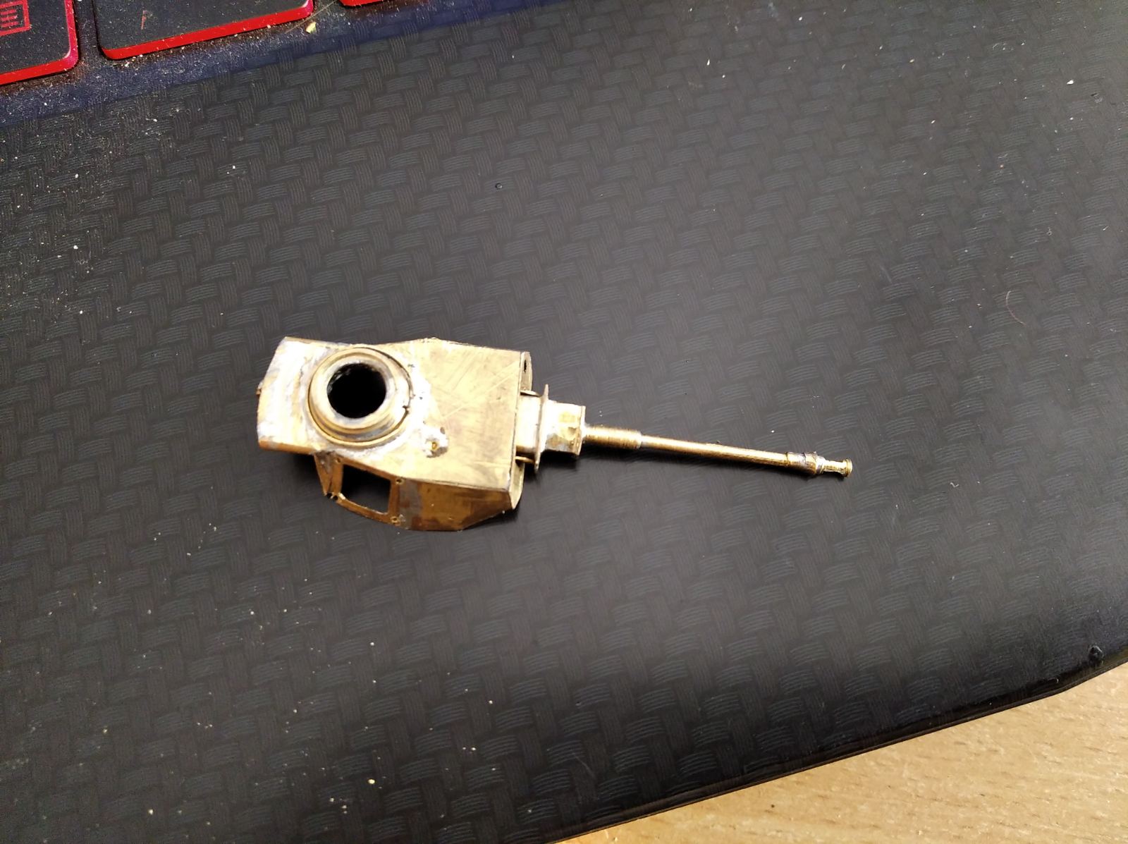

Это ты так с нуля башню танка запилил? :shock: Могёшь!
Повідомлень: 2586
Been thanked: 137 times
Да, спасибо! Перемерял выкройки. Жаль, что нету счас ни лазерной резки ни травленки. Отрисовывать просто влом. Да и долго все это.
Надфили, шило и погнали.
Основательно! Очень хорошая проработка.
Не раз ловил себя на том, что при изготовлении моделей бепо первым делом возникает желание делать из металла. Один раз даже уговаривал заказчика на латунь.

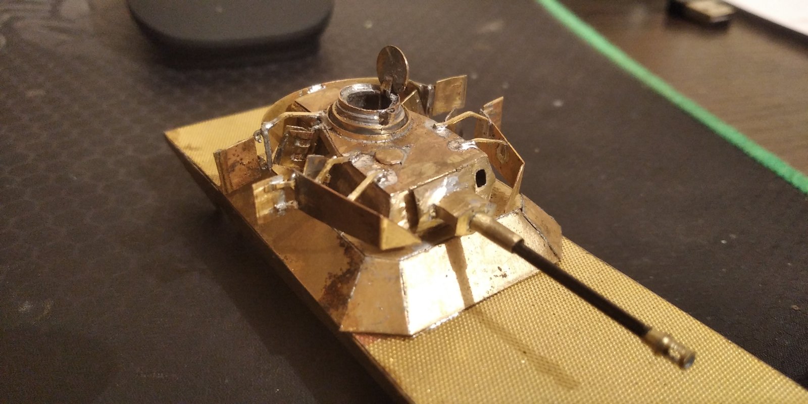

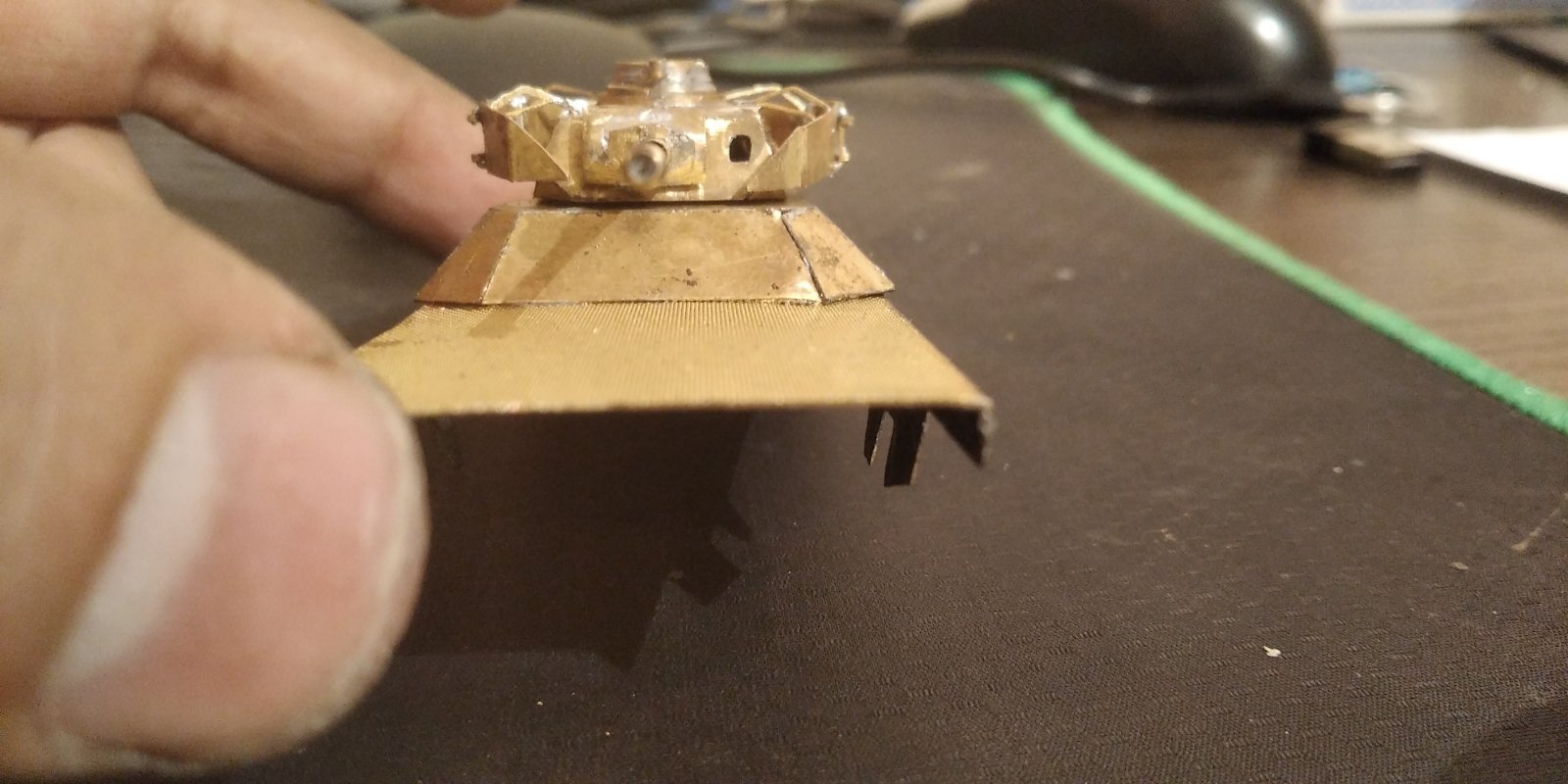

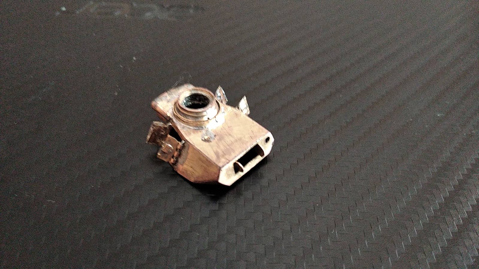

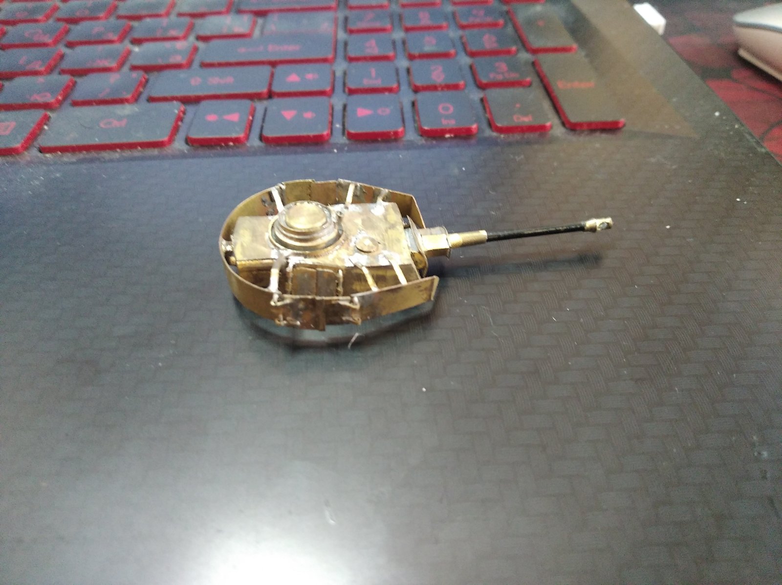

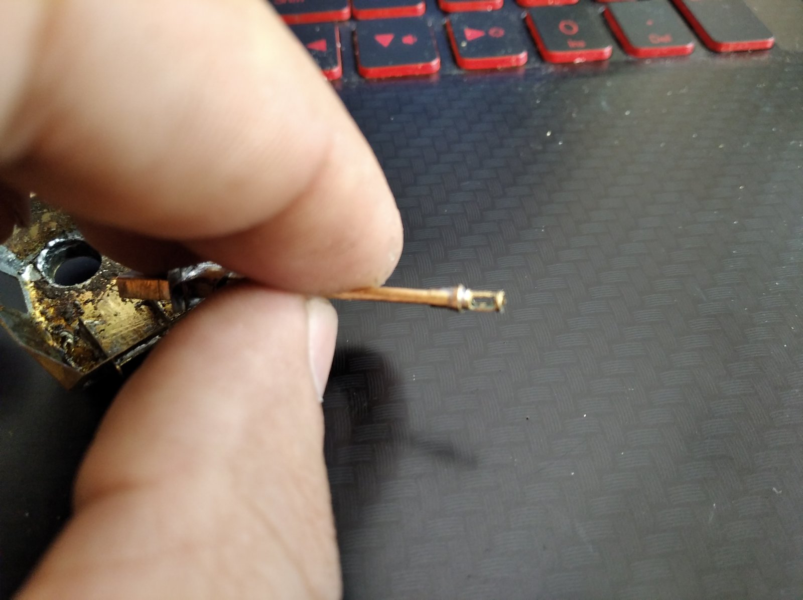

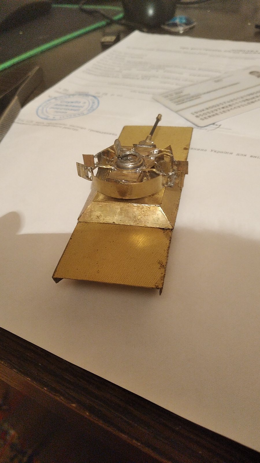

Медленно двигаемся дальше
0-02-0a-db4c79ca9caafb192c87e232127f5f3e9841605c8cd48a4a0fba462b29521e18_9e1dac91.jpg
0-02-0a-1dbac2984b58675d275f0310f6902da4deaa58b8babd2182c2cee49db8fa2fa1_7fa356a1.jpg
0-02-0a-9936b6f8f7e0e921c95e80fea530473d59163ea293e59523ffb35e526e98677e_c720cf0e.jpg
Has thanked: 1655 times
Been thanked: 3651 times
Открывающиеся люки в такой мелюзге это потрясно канеш.Сильно попаял,однако.

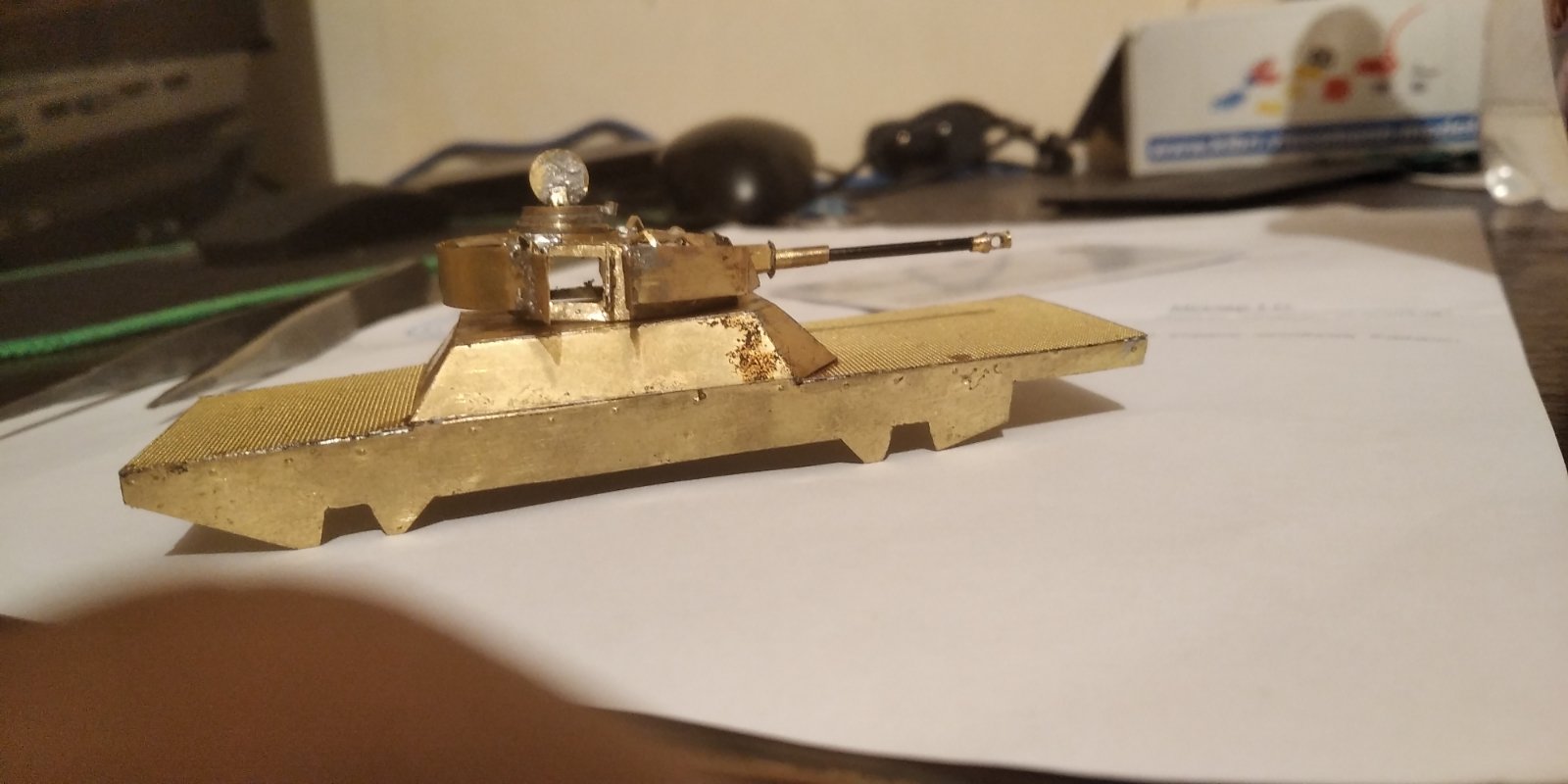

Идем дальше
0-02-0a-cdc9aaff48305cccc819077ca2b56f9af2a11884ecc58297bd66847fc1fe7c20_bad4fcc6.jpg
0-02-0a-057d2a1f230775f426aa592c0fc00a1ab41d460bb45f1a3890f3fc2f34734608_a8e35141.jpg
0-02-0a-a68f4059ea259478f5c570a6f5e09b39a7731077fccd5b21435468375dc62cfe_753b9685.jpg
Повідомлень: 2586

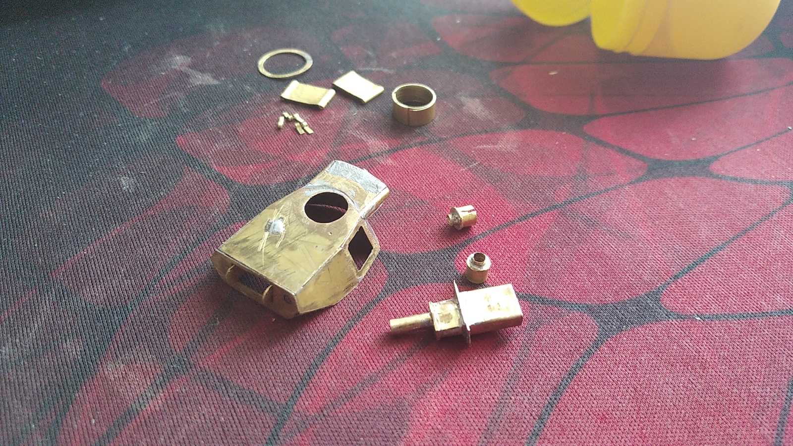

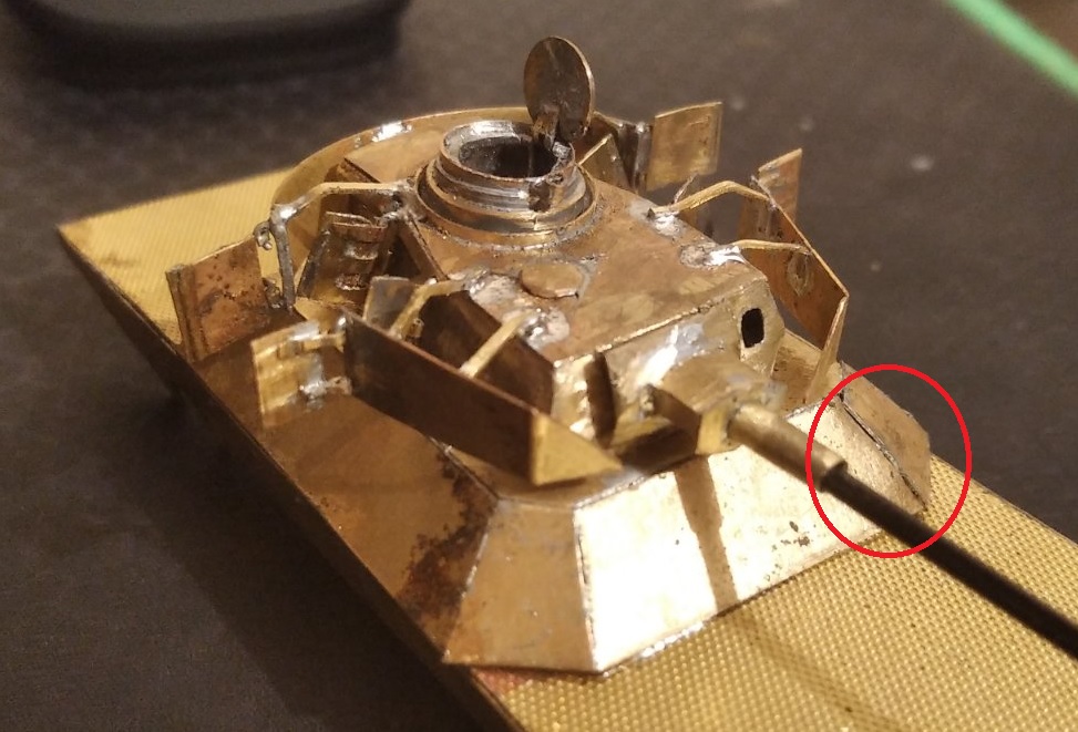

Общие контуры уже вырисовываются. Ну и немного фото процесса.
Круть!
Скажи, а ты щели в броне будешь чем-то заделывать? Интересно кстати чем и как такое обработывают... :oops:
Повідомлень: 2586
Вить, если честно, то я их сперва сделал специально, для придания остроты углов и думал их и оставить. Но найдя нормальные фото танков, понял, что сделал ошибочно. Такую башню конечно лучше было бы вылить из метала по 3д модели, но увы...
В дальнейшем щели пройдусь еще припоем с кислотой, потом они за шлифуются и их уже не будет видно, особенно после грунта. Ну и понятно, очень долго придется все вычищать. ооочень долго и марудно.

T-1000 писав: В дальнейшем щели пройдусь еще припоем с кислотой, потом они за шлифуются и их уже не будет видно, особенно после грунта. Ну и понятно, очень долго придется все вычищать. ооочень долго и марудно.
Понял, спасибо!
