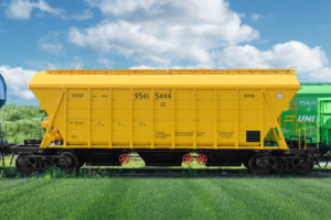

Чёрные "крючки" и знаки габарита - на что такие наносятся? Вопрос именно о знаках чёрного цвета. Они вроде бы белые всегда, даже на рефрижераторах.
Для жовтих і сірих вагонів. На зразок таких
Підійде, тільки не для всіх :)
А кто-то делает модели таких вагонов? Ябкупил в ТТ.
