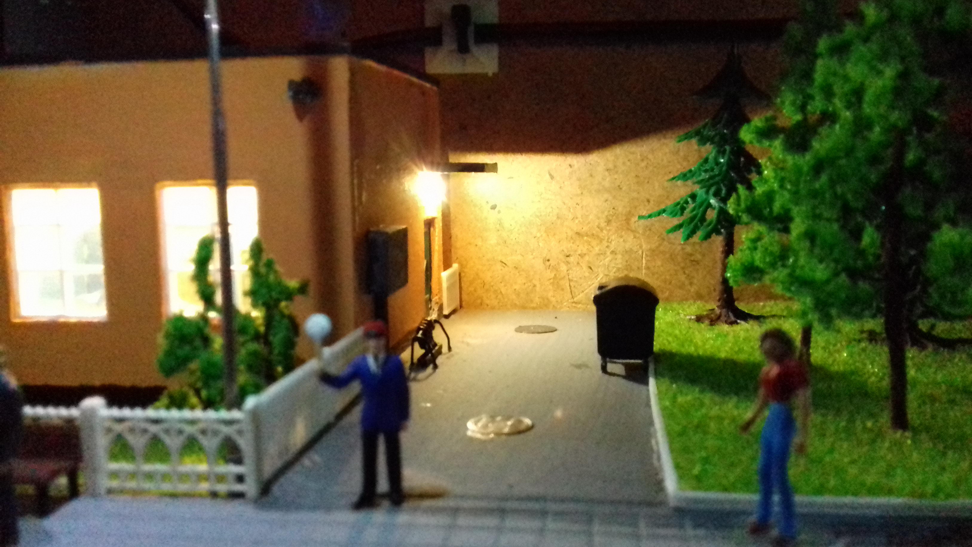

Ввиду невозможности (по крайней мере пока) создания полноразмерного макета делаю эдакие фрагменты-"модули", которые можно включать в разборной покатушечный напольный "макет" на геолайновских рельсах.
"Модуль" №1. Пассажирская станция - перрон и комплекс зданий.
Общий вид:
Выходной светофор и конец перрона:
Пост ЭЦ. За основу взят немного переработанное здание поста ЭЦ станции Одесса-Застава II. Есть интерьер с подсветкой, фигурки ДСП и других работников:
Здание вокзала. За основу взято здание вокзала станции Одесса-Восточная. Есть интерьер, подсветка, фигурки:
Светофор и подстветка управляются 8-канальным DCC декодером на основе функционального декодера от Paco Canada, управление по локомотивному адресу и функциям. 4-канала - аспекты светофора, еще 4 - освещение перрона, прожектор осмотра состава на ходу, освещение поста ЭЦ, освещение здания вокзала.

Додано: 28 серпня 2019, 04:26
Интересные модули получились.не перенасыщенные,просторные.Даже люки канализации есть...
Когда они в ряд у стены просится задник,для придания глубины.
