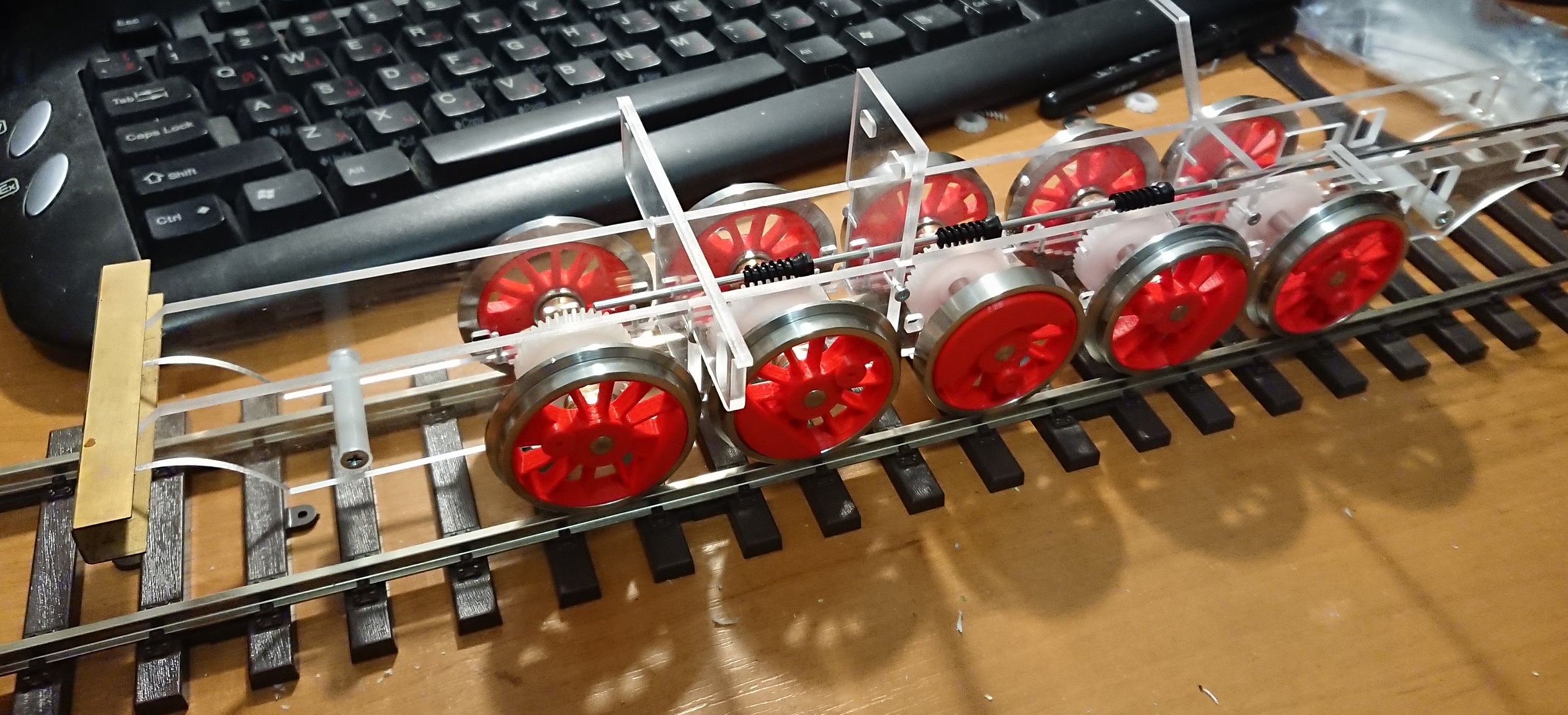

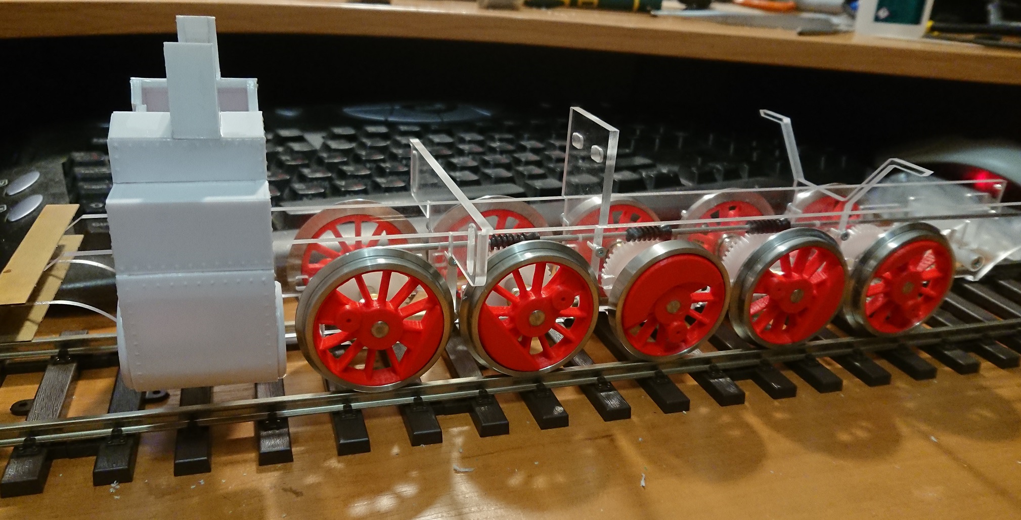

По ходу создания подвижного состава мы практически не делали полноценных фото. У нас сохранились только рабочие снимки и то не всех этапов процесса. Состав номер два: паровоз серии Э, два 14-ти метровых пасвагона, платформа и НТВ.
Как и с БП заводские двигатели, декодер, дымогенератор и колпары для вагонов. В отличии от БП пришлось купить фирменные червячные пары и сцепки (винтовая упряжь)
С паровозом были "танцы с бубном"
. Серия Э имела мульйон модификаций. Чертежи очень скудные и неточные ну и самое веселое это всего две недели для его создания! Две недели чтоб сделать действующий паровоз имеющий реальный прототип с возможностью эксплуатации на улице! В этих условиях строительство паровоза было разбито на два основных элемента: ходовка и корпус. Все это строилось отдельно в разных местах и в финале стыковалось в единую конструкцию.
