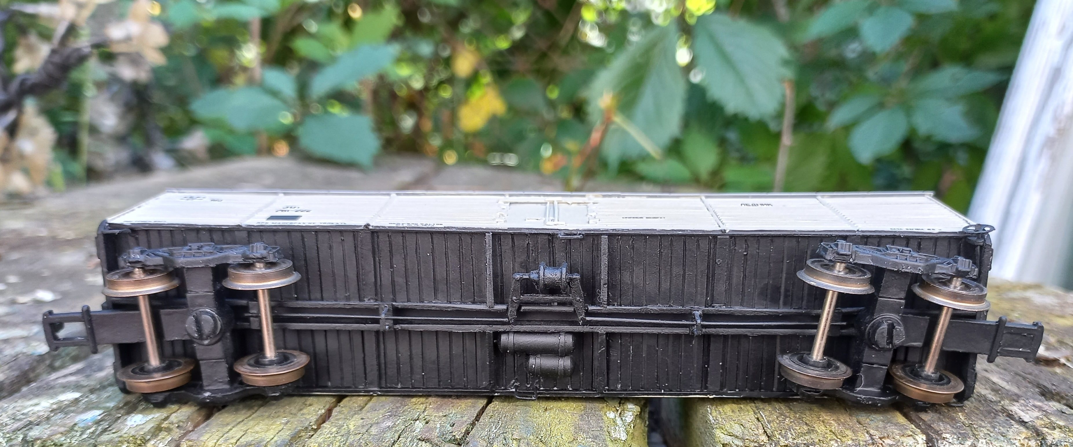

Долго пролежал незаконченный кузов вагона :roll: Но все-таки я его доделал:
Результат так себе. Аккуратнее расшивку можно было сделать, например. Но это первый опыт постройки "с нуля", потому в дальнейшем надеюсь сделать лучше. Главное - удовольствие получил, некоторый опыт наработал.
Re: Изотермический вагон для перевозки сухого льда (4-осный, 30 т.)
Додано: 16 серпня 2021, 13:24
Симпатичный получился вагон! Декали хорошо легли. Царапины на расшивке тоже придают шарму. Длительность постройки вагона в несколько лет впечатляют. :roll: Фотки тоже удались, природный естественный свет, птичья какашка и пара пушинок для понимания масштабу... :mrgreen:
Додано: 16 серпня 2021, 13:27
Для хэндмэйда отличный вагончик, он этим и интересен, - своей "не идеальностью".. приятно смотрится 8-)
