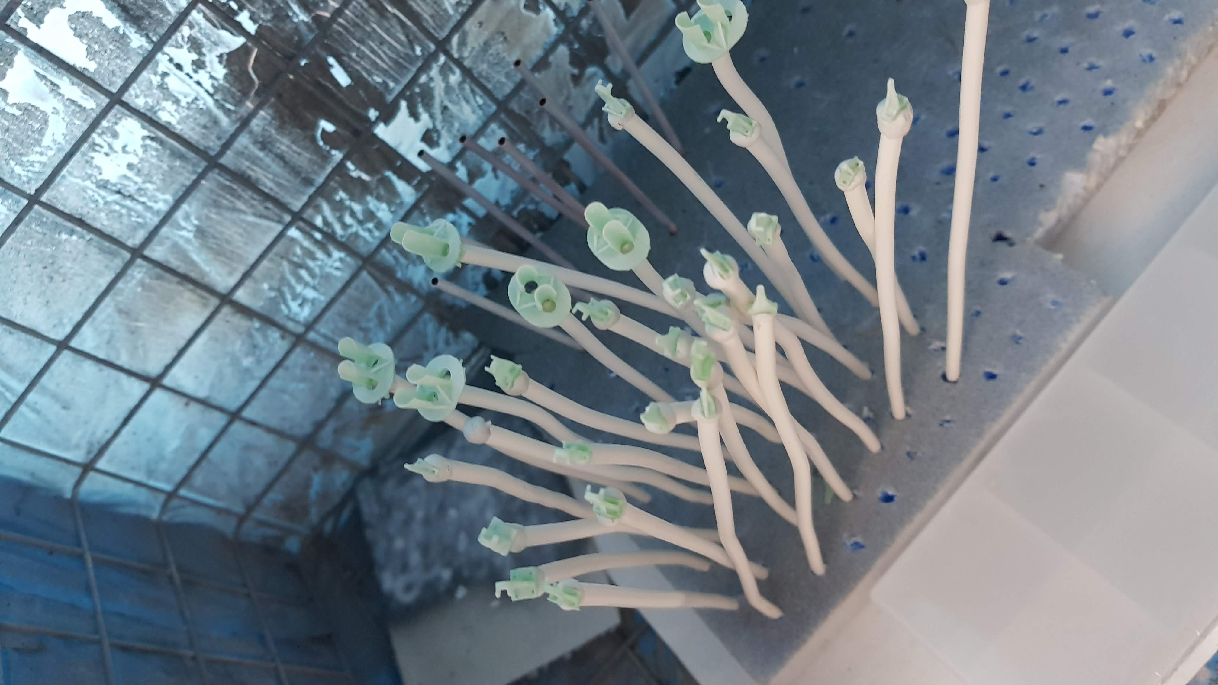

Re: Светофоры в Н0

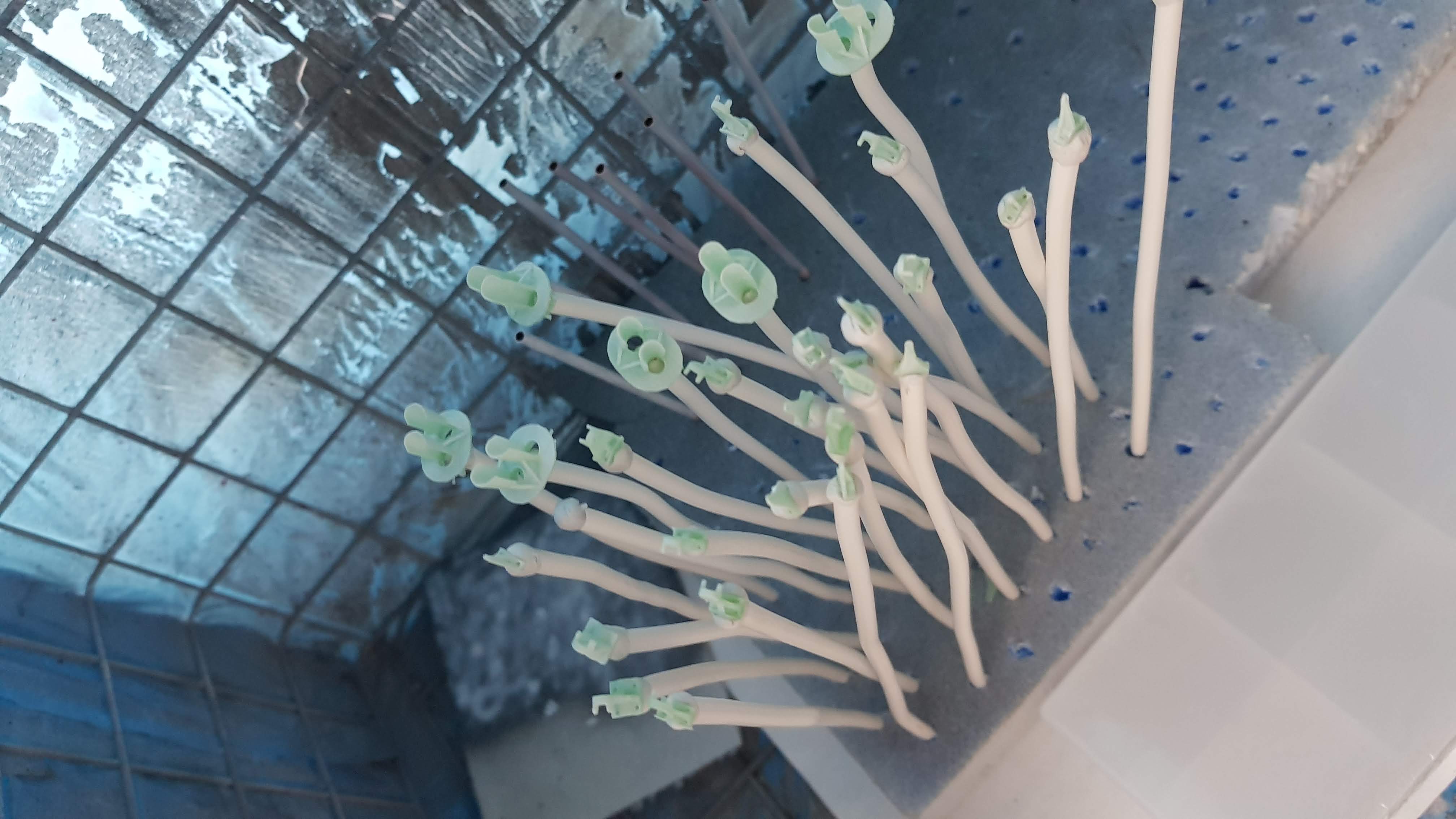

Медленно но уверенно продолжаю "собирать" светофоры для своих модулей. Дл яначала решил установить Входные и Выходные светофоры, таких насчитал 6 шт. Это без карликовых, такую модель еще не разработал.
Пока готовлю под покраску напечатанные детали и спаял уже все светики на платки и проводки припаял к ним.

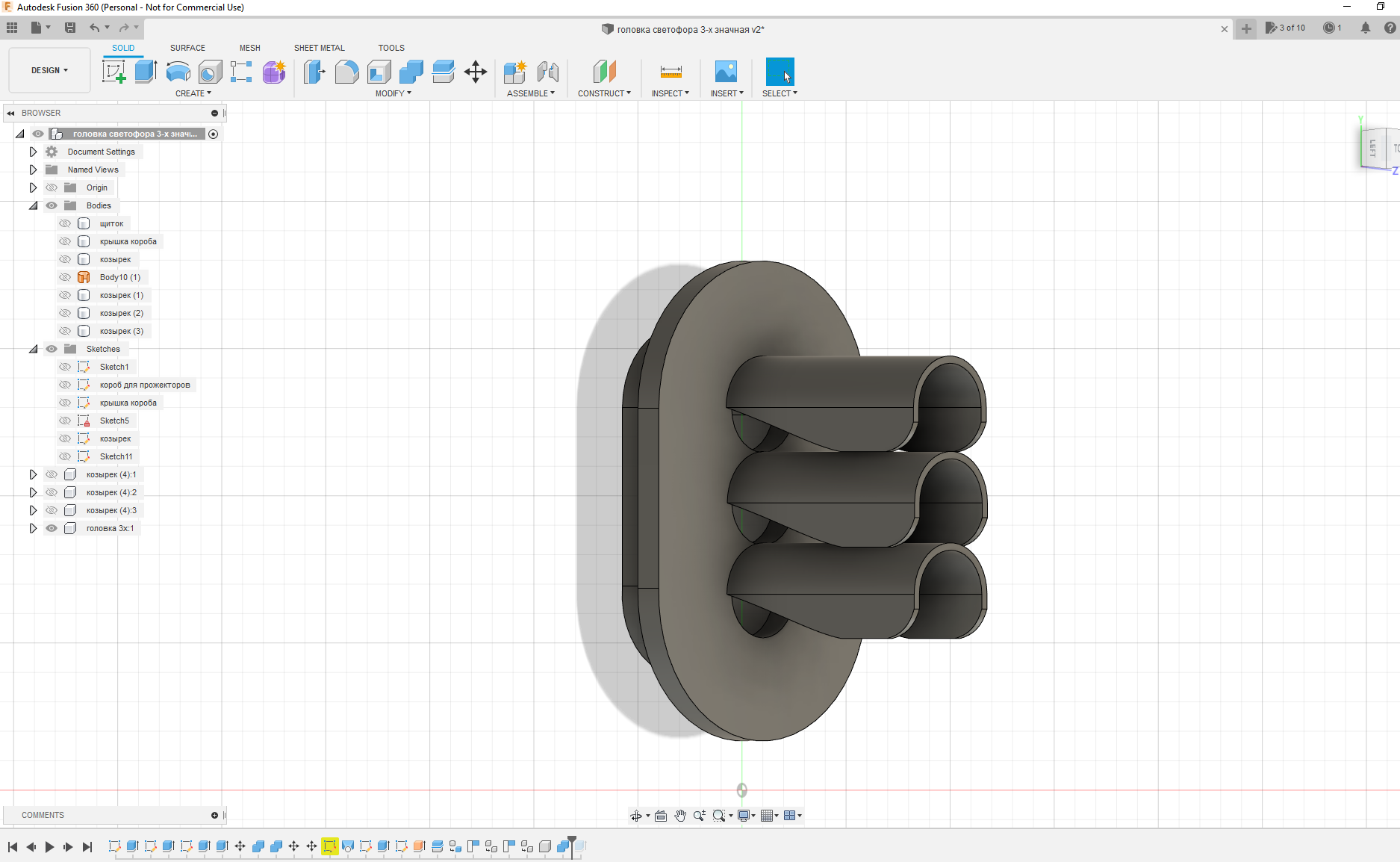

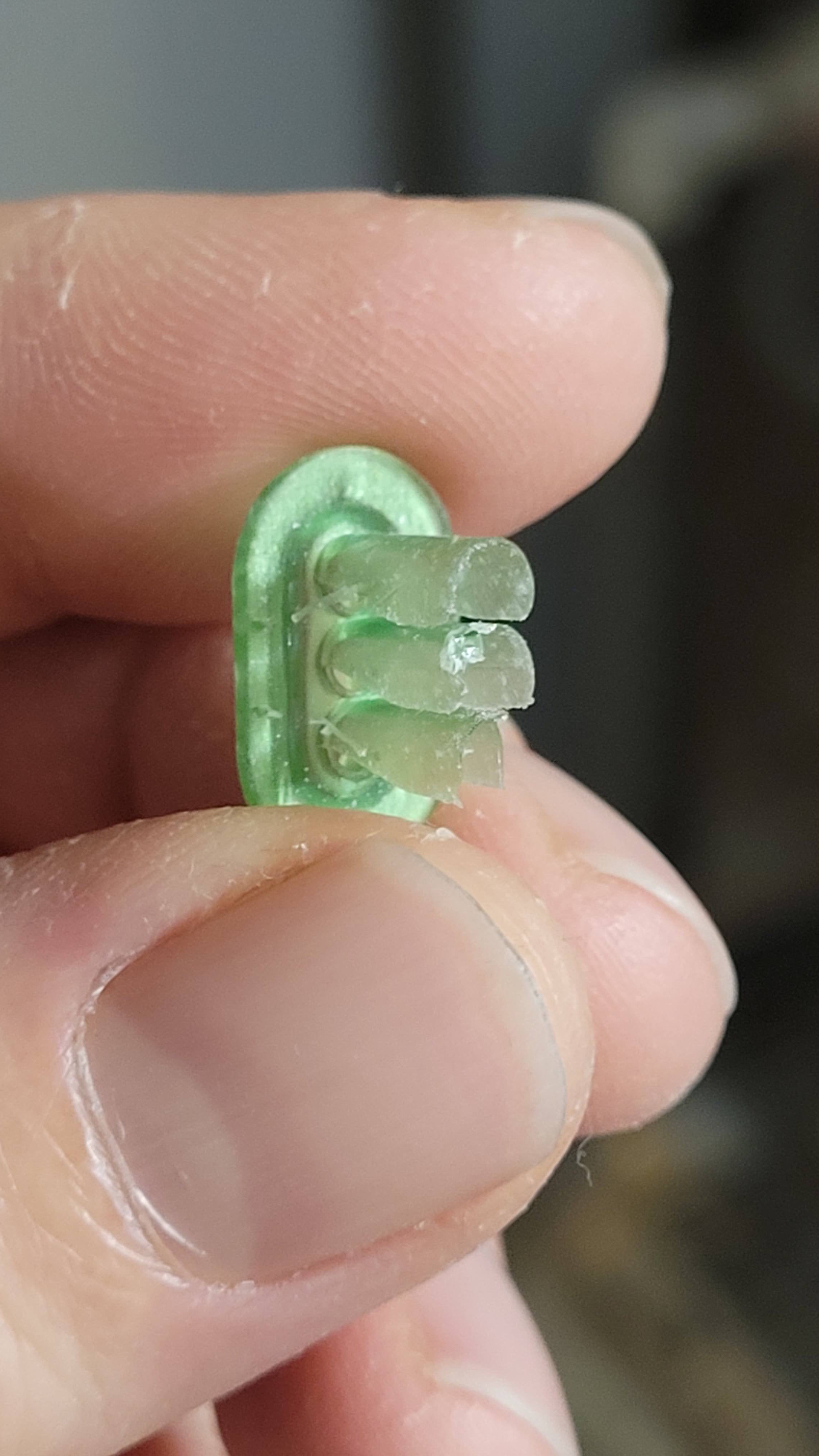

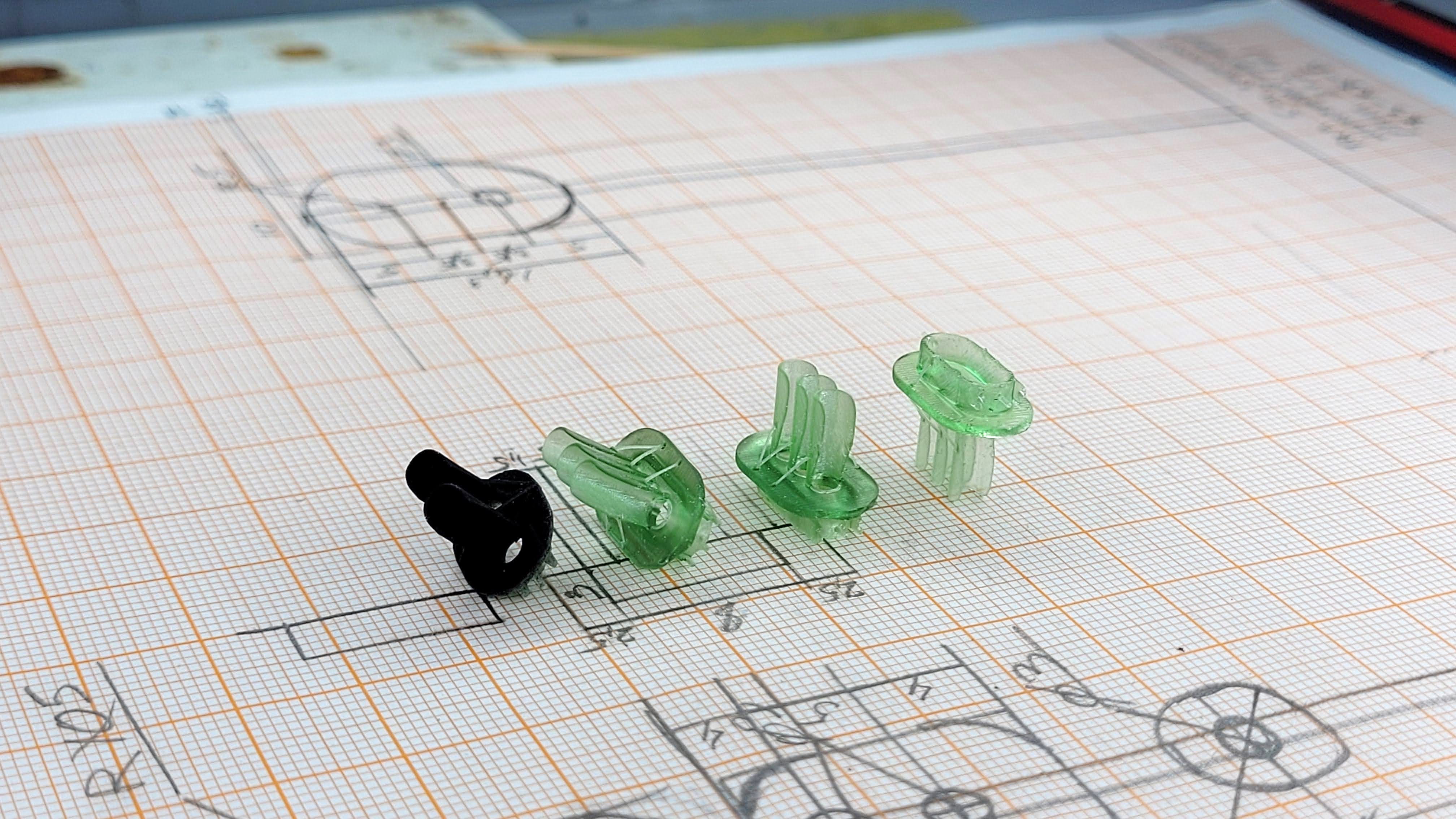

Re: Светофоры в Н0

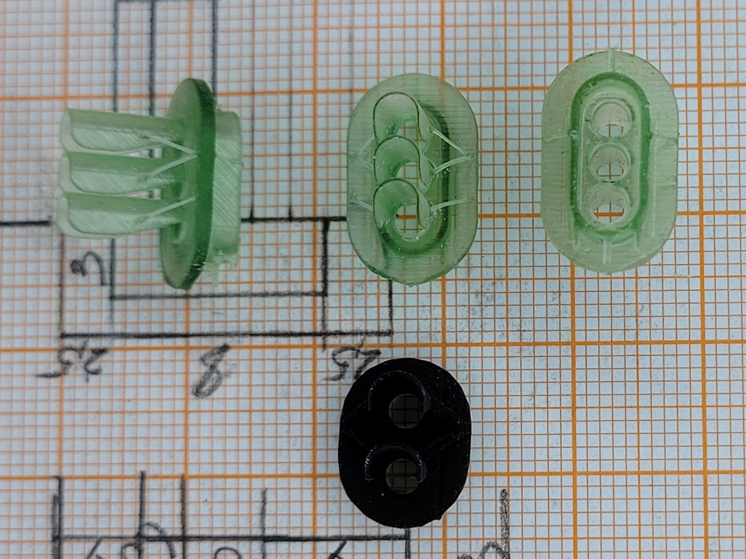

Пробная печать 3х значной головки светофора прошла удовлетворительно.
Ещё есть над чем поработать в расстановке поддержек, но к самой модели вопрос у меня нет. Пытался напечатать лестницу, но увы ничего из этого не получилось. Попробую перерисовать ее толще без привязки к масштабу, что бы визуально нормально воспринималась или придётся осваивать технологию фототравления.
Были проблемы с печатью - несколько попыток ничего не получалось, кроме плоскостей из смолы на экране и на основании. В решении проблемы неоценимую помощь оказал @pit за что ему огромное спасибо.

Может имеет смысл купить эти лестницы?
Ведь осваивать новую технологию самому долго и геморно. Если, конечно, не заказывать на фирмах, специализирующихся на этом.
Позволю себе посоветовать - без хорошего ламинатора результат фототравления может быть непредсказуемый.

Может купить и проще, не подскажите где можно купить лестницы?
С другой стороны и светофоры можно купить готовые, но для меня решающим фактором наверное является эффективность использования денег и т.о., что это хобби.
За стоимость необходимых светофоров можно приобрести и хороший 3д принтер и хоббийный граверный станок (что я и сделал), а имея такое оборудование можно сделать очень и очень многое в НО масштабе. Мне кажется в масштабе N уже вообще нет смысла ничего готовое покупать, все можно сделать самому и локомотивы и вагоны, ну может.только паровозы, там сильно сложные формы и кинематика.
Плюс сам процесс осваивания этого оборудования, софта для его работы мне также очень интересен.

Листовое всё-таки желательно делать из листа.
Тут и толщина, и прочность. Вон, козырьки покрошились. А лестница, даже если её удастся напечатать, будет очень хрупкой, а для свфов это важный фактор.
Так что травление, пожалуй, тут самая подходящая технология.
Ну или лазерная резка, если есть такое оборудование.

Козырёк был сломан при удалении поддержки, с толщиной там все нормально. После запекания все отлично держит форму и в меру крепкое. Уже десяток моделей напечатан.railmodel писав: ↑04 грудня 2021, 13:33Листовое всё-таки желательно делать из листа.
В гравёр можно установить лазерную головку. Можно об этом подумать.спасибо, что натолкнули на мысль.

А принтер пропечатает 0,2 мм с нормальной прочность? Если получится, значит снимаю шляпу, 3д печать догоняет металл.
И, если это не коммерческая тайна, какова стоимость отпечатка?

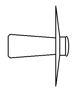

Re: Светофоры в Н0
А если сделать щит переменной толщины — тоньше к краям?
Переднюю поверхность плоской, а заднюю — скошенной?
- Вкладення
- signal_head_3D-print_proposal.png (2.46 Кіб) Переглянуто 6738 разів
