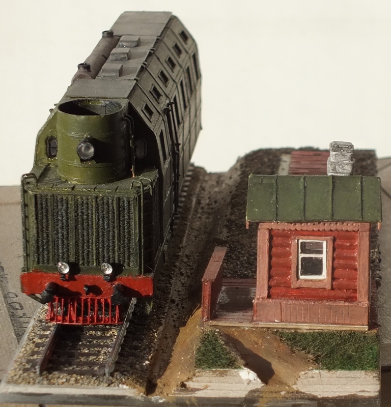

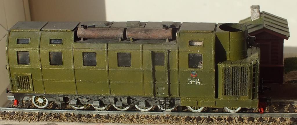

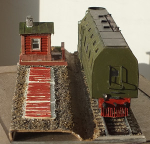

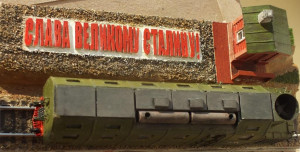

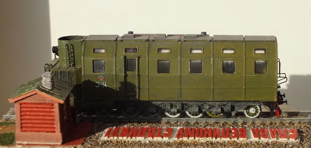

Ну вот - опять тоже про то же... А тепловоз -то я уважаемому сообществу не предъявлял? Ээл14,1/87, картон и прочее. что под рукой. По разработке П. Гувы, была на бумажном сайте. Доработал ходовую - сделал более объёмной, метельники такие как на прототипе, на выкройках были плоские, наподобие ТЭ3, застеклил светотехнику, прорезал окна , внутрь поставил что -то напоминающее макет дизеля, сымитировал структуру радиаторов. Будка по чертежам из альбома, зубочистки, картон.В трубе отверстие не прорезал.... Подставку не закончил, не успел до выставки, позже доделаю.

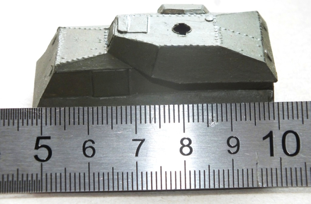

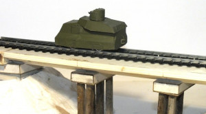

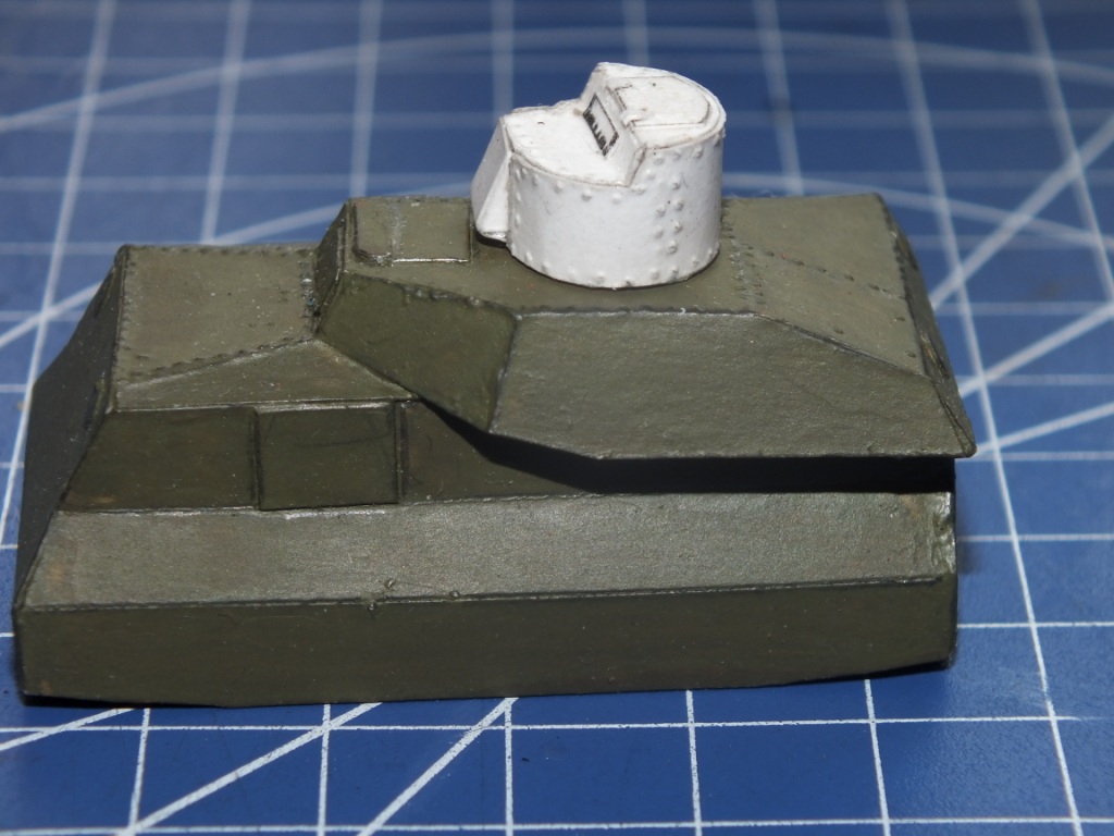

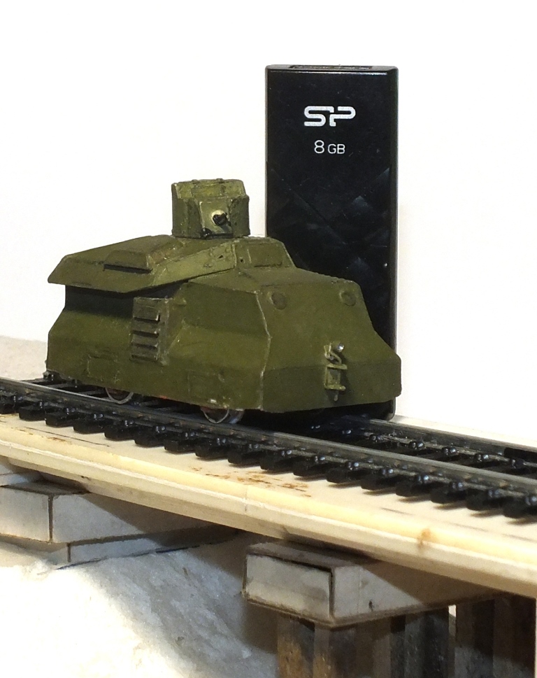

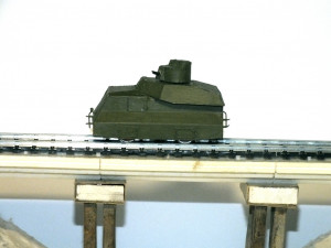

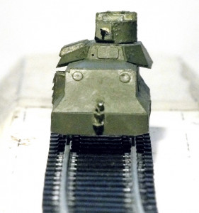

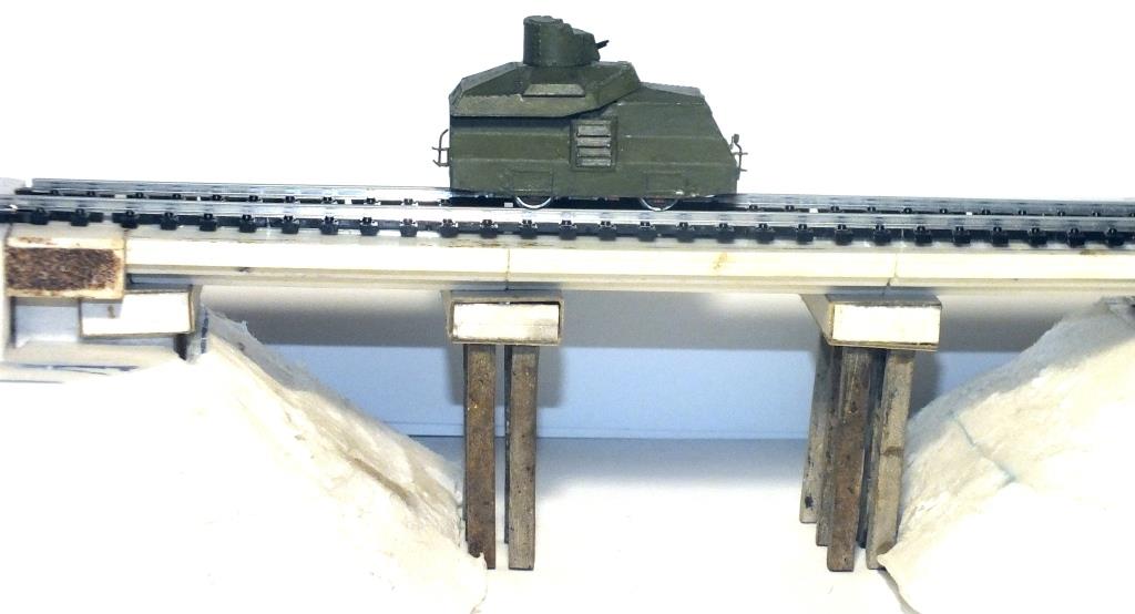

Во! А этот-то "шедевр" картонного броневагоностроения не выставил...Эта БД-41 засветилась на фото со "Стрелой", но там кусочек, теперь вот полностью. Фото старые, но мост так и не доделан...
Has thanked: 1280 times
Re: Картон - наше всё!
Интересный вагончик! Спасибо, что показали!
Если бы не написали, что картон - я бы подумал, что из полистирола.
Повідомлення andrey-58 »
vover писав:
07 жовтня 2021, 11:36
Спасибо за отзыв!
А вот такой он хитрый материал, этот картон. После пропитки цианакрилом - почти как полистирол, если пропитать нитролаком или цапоном - можно шкурить- шлифовать и красить любой краской.

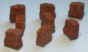

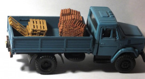

Не стал у ЮрСаныча в "бюджетной архитектуре" мусорить, тем более это "единичка" - 1/43, но картон. И пивной и обычный, переплётный.

Очень живо выглядит! Особенно кирпич.

Палеты прям вообще супер-натюрлих!! :o

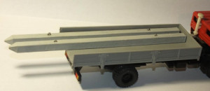

Стилизация под 70-е, картон , проволока , флэшка для масштаба.
