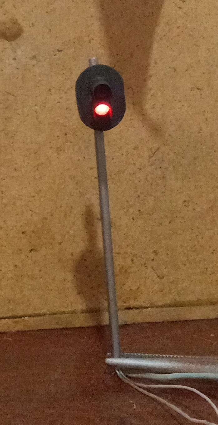

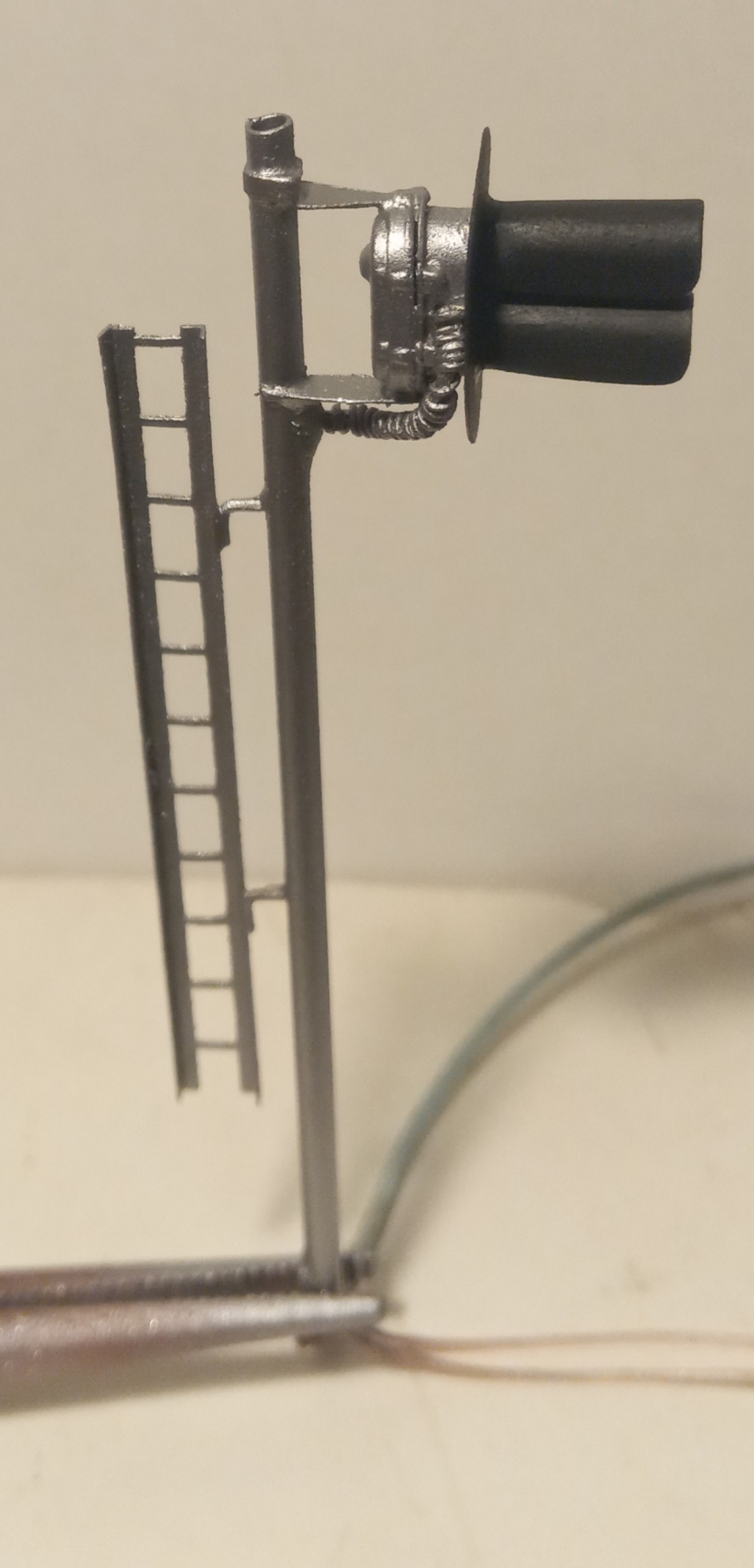

Re: Светофоры в Н0
Наконец-то добился хорошего качества изделия. Можно запускать в серию. Можно разработать ещё вариант со сложенной лестницей и на бетонной опоре.

Re: Светофоры в Н0
Видел в живую, жир!

Re: Светофоры в Н0
Повідомлення pit »
Очень натурально выглядит. Хочется увидеть как светит.
Повідомлень: 586
Has thanked: 411 times
Been thanked: 275 times
Re: Светофоры в Н0
Светит от тестера в режиме прозвонки, больше ток давать и ненужно. Слишком яркое свечение плохо выглядит.
Been thanked: 550 times
Re: Светофоры в Н0
ЗЭРЗ писав:
24 вересня 2021, 14:40
Наконец-то...
Видел и облизывал сегодня етот светофорчик :roll: 8-) ... очень хорош и приятен :!:. Светит отлично, мягко и чотко :!: 8-)
