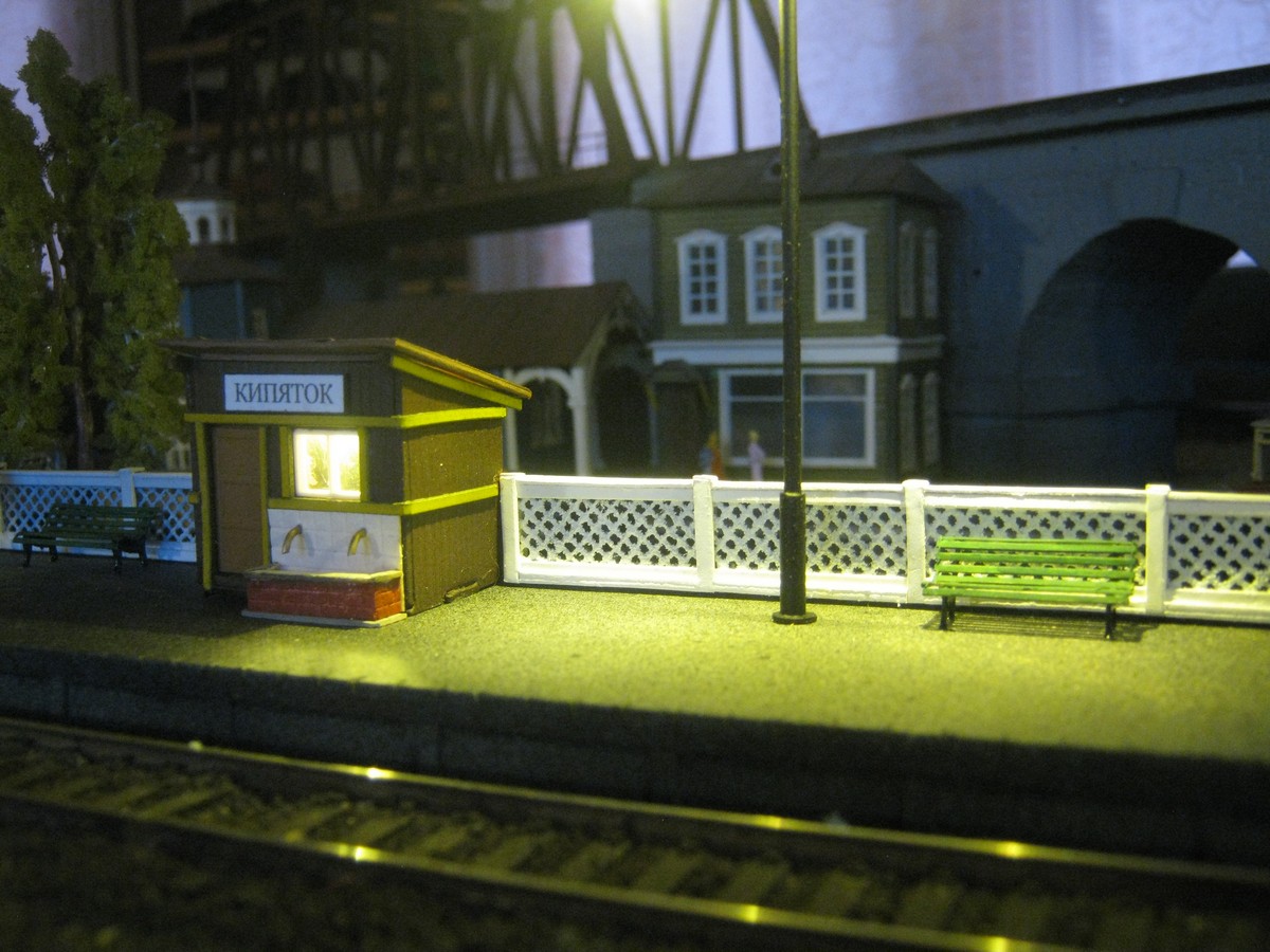

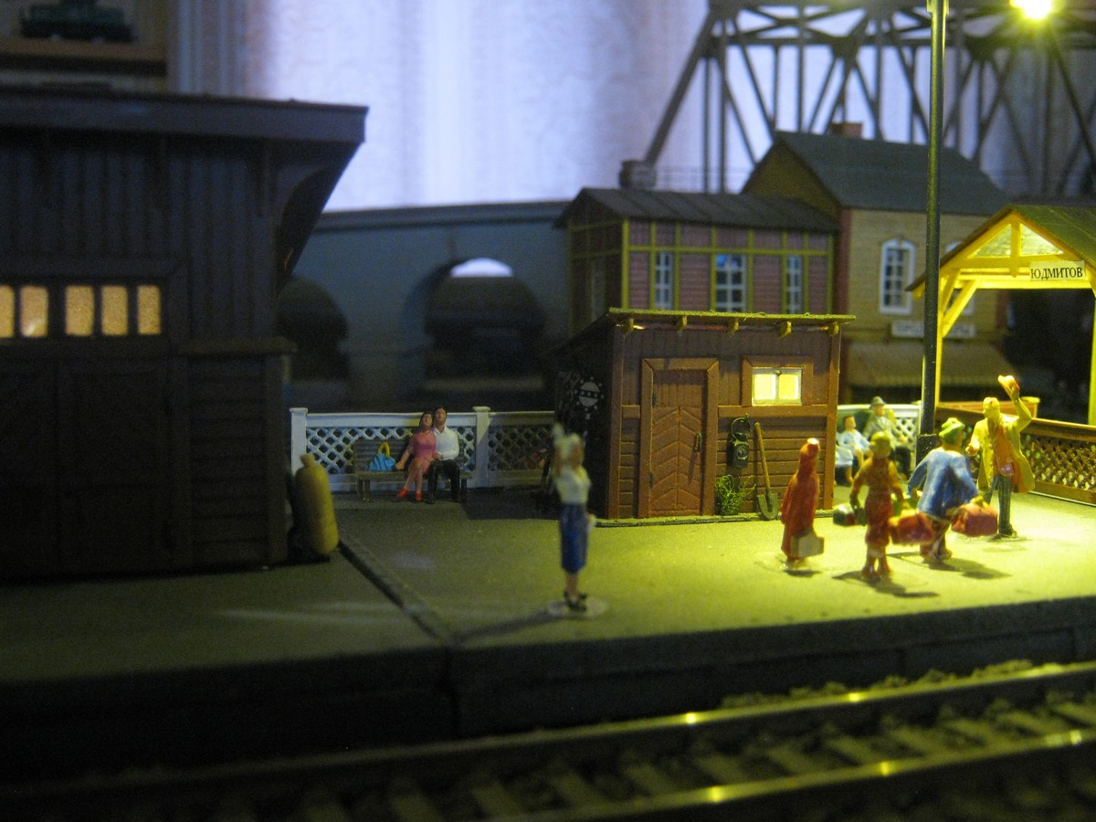

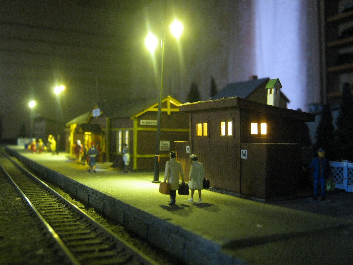

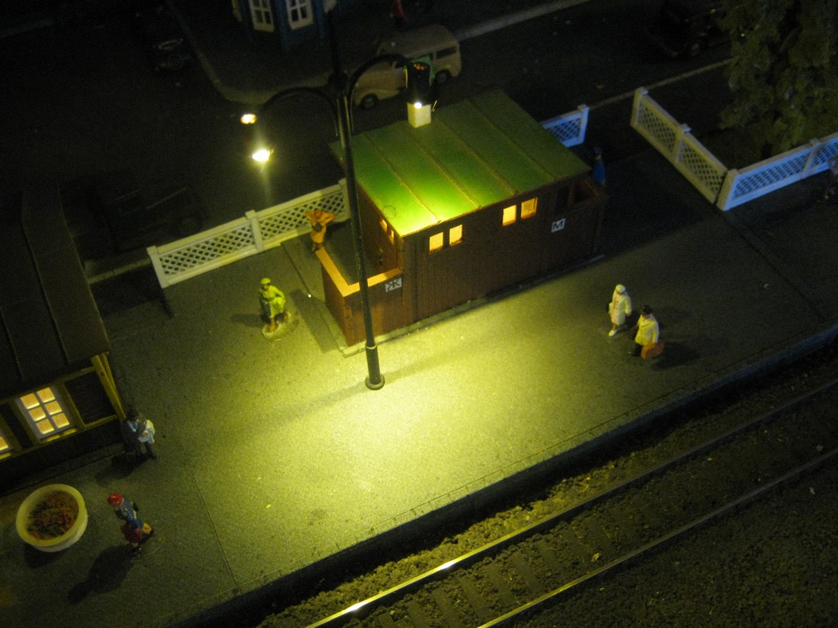

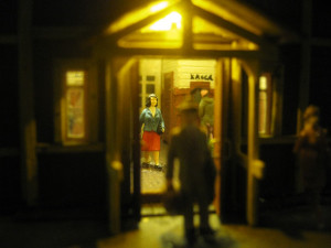

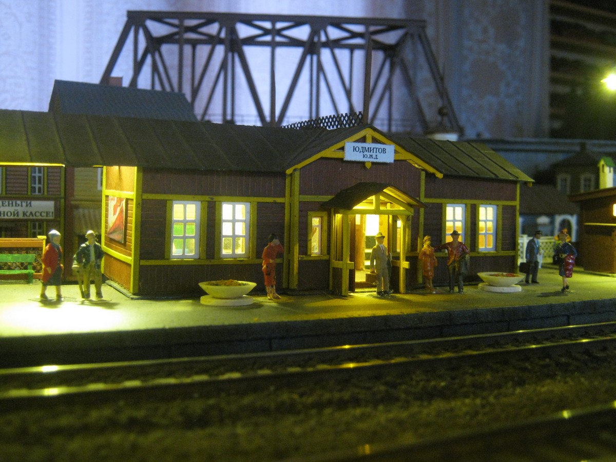

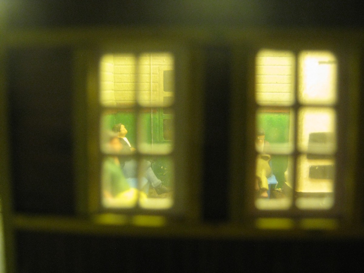

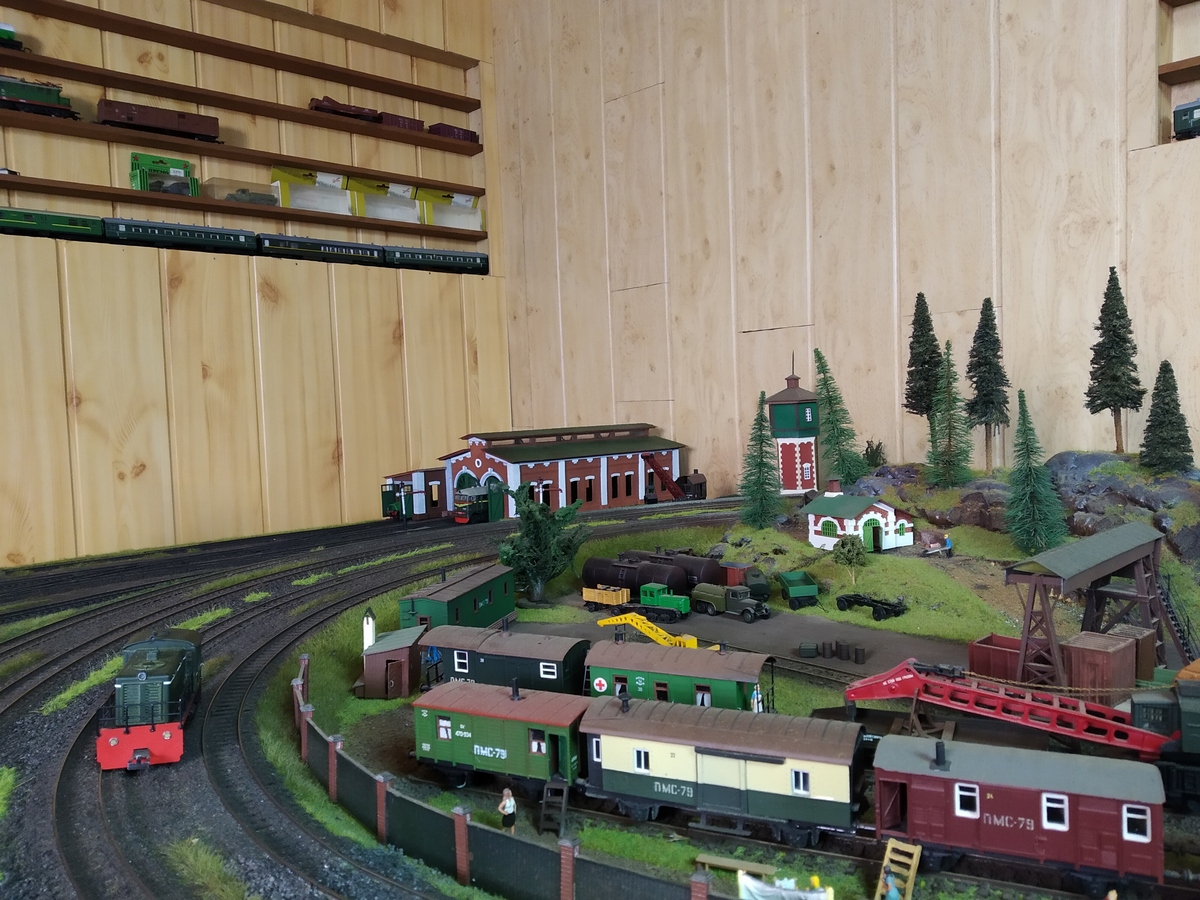

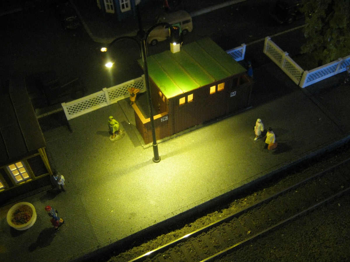

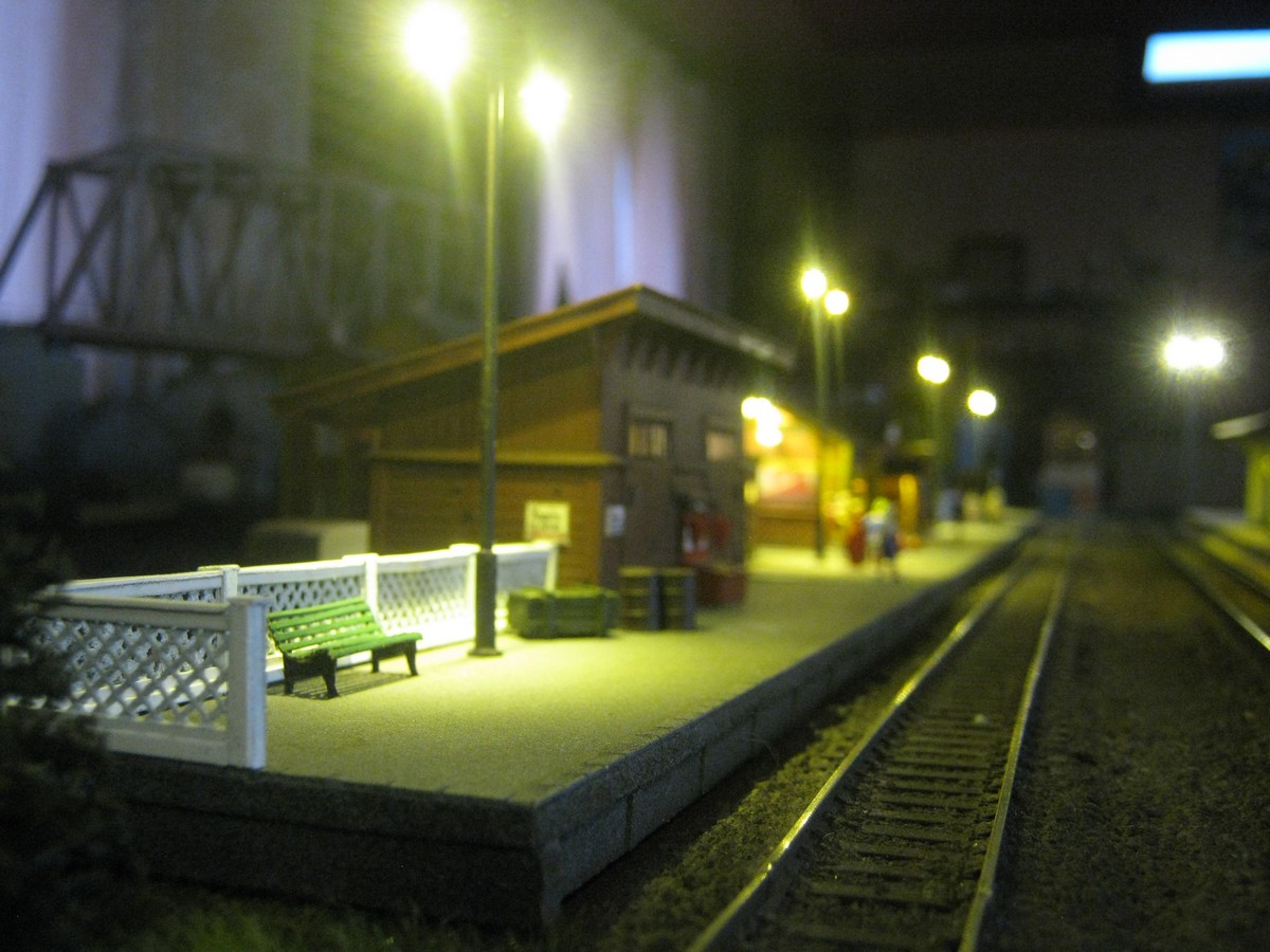

Ещё немного фотографий по интерьеру.
В буфет барышня заходит, а там пока пусто. Но заполню. Ожидаю сидячих со стульями. Столы вроде где-то имеются в наличии.
И просто несколько фрагментов в "ночи".
Has thanked: 1204 times
Публика основательно оживляет макет. Отличные фото! Продолжайте в том же духе 8-)
Сам приобрел немного фигурок, жду возможности поработать над макетом... :roll:
Красотища!!!

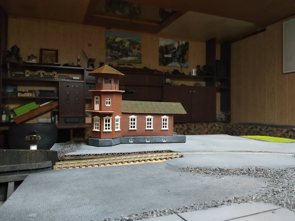

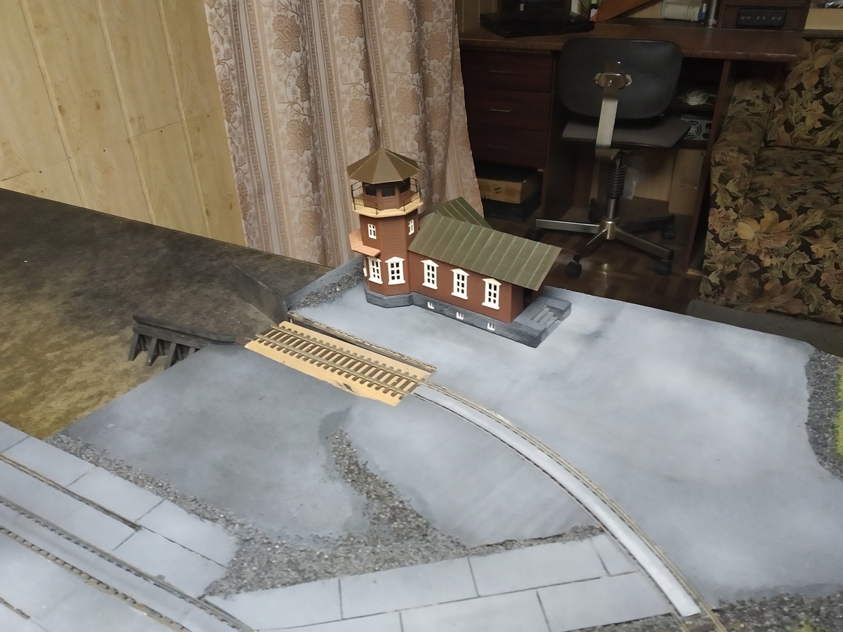

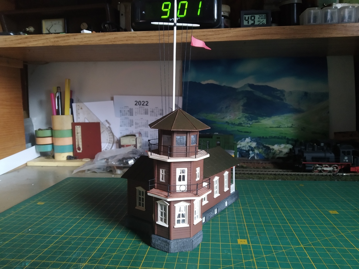

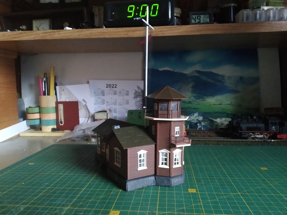

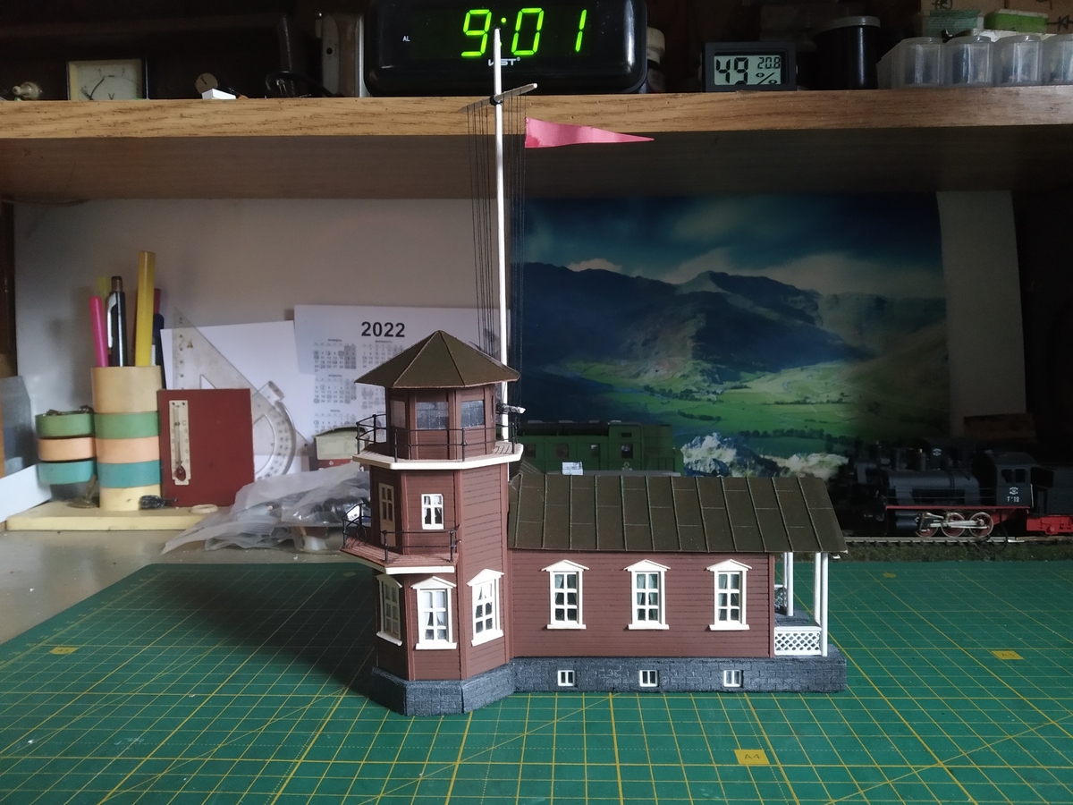

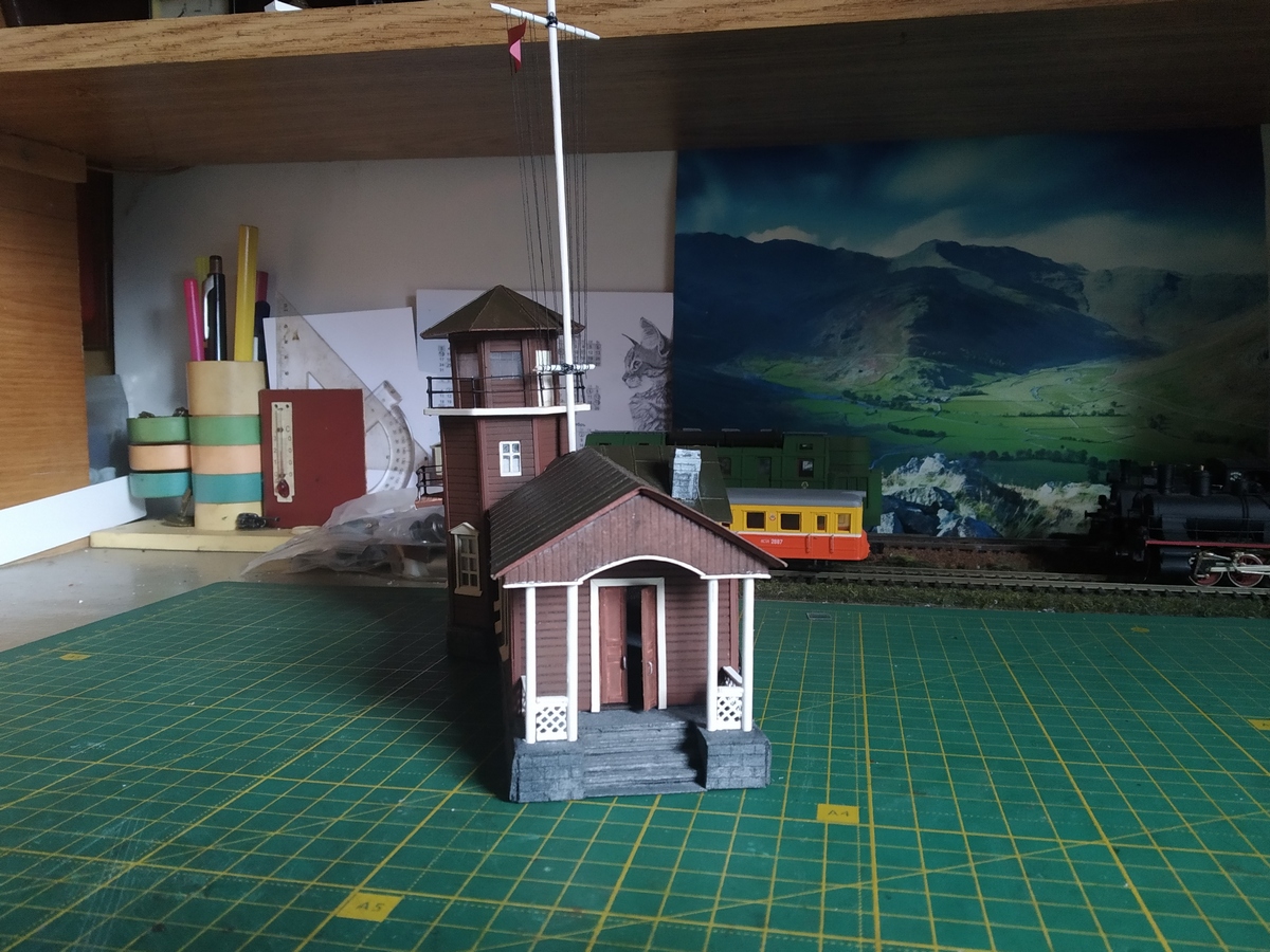

Административное здание порта в работе.
Анонсировано было давно viewtopic.php?p=41012#p41012 В порту объявлены авральные работы и надо подтягивать.
Сейчас искренне хотел сделать ограждение на все балконы, но не все с этим согласны.
Очень надёжный индикатор состояния, когда надо делать перерыв на отдых. 8-)
Как-то уж очень сложно у меня формировался облик этого здания, но в целом задумка удалась.

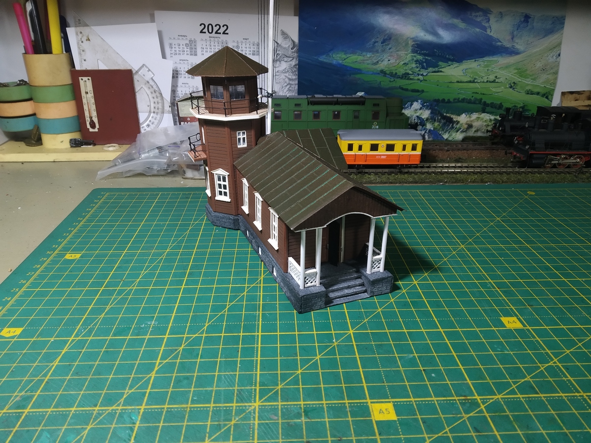

Такой нарисовался центральный вход.
Наличие якорей возле входа будет вполне оправданным, но такой стиль явно намекает, что должна быть легендарная девушка с веслом. :roll:
Но могу сделать только весло...

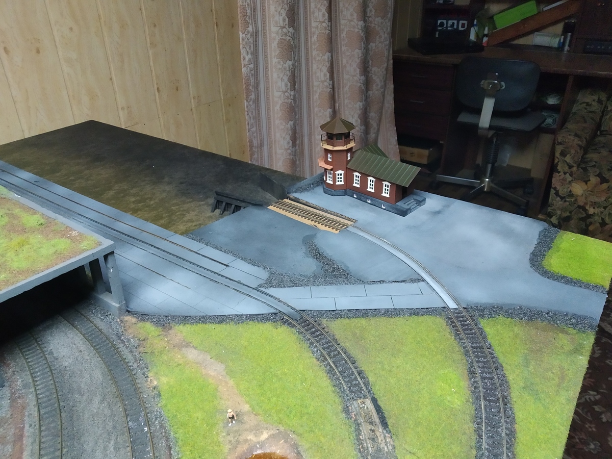

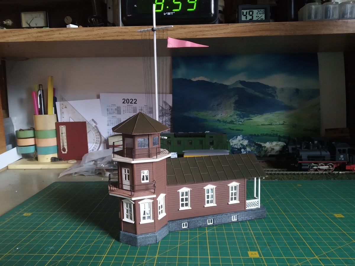

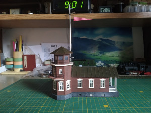

Здание администрации порта
Здание администрации порта завершено.
Предполагается ещё некоторая мелочёвка, но к конструкции здания она отношения не имеет и будет показана в общей теме по строительству макета.

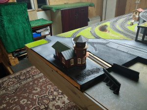

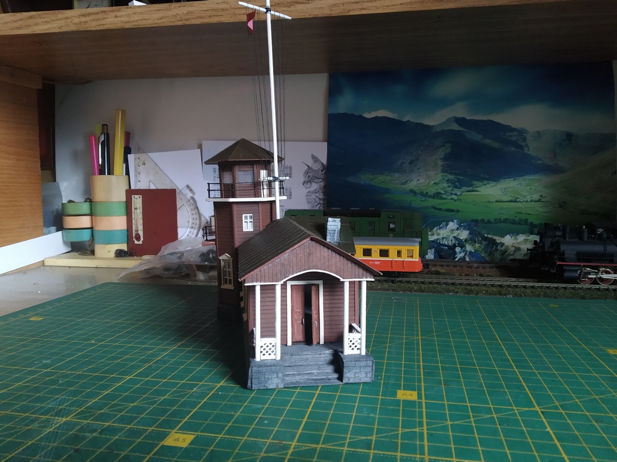

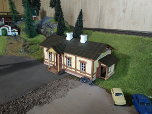

По архитектуре новых проектов пока нет... :oops:

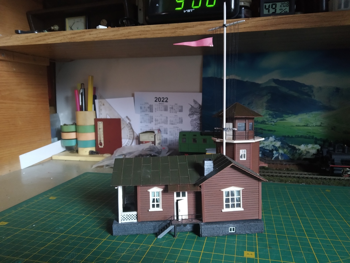

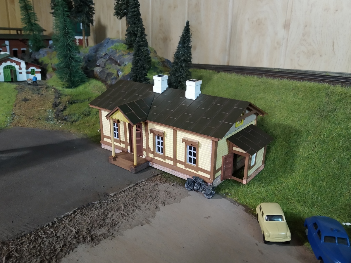

Но сделал лёгкий апгрейд модели почти пятилетней давности viewtopic.php?p=26769#p26769
Путевую казарму делал из сканов известного в наших кругах издания.
С доработками тогда поленился и относительно серьёзно проработал лишь кровлю. Сканы печатал на сдыхающем принтере и цвета изначально получились невыразительными, а со временем краска совсем поблекла и здание потеряло некую нарочитую лубочность, которая меня всегда привлекала в архитектуре этого типа.
Но самым кошмарным косяком были окна, сделанные точно по материалам разработчика.
Окна решено было переделать, но по ходу дела появились и были реализованы ещё некоторые идеи.
Фотографии постановочные. Здание будет стоять в другом месте. Скорее всего, что на другом макете.
На данный момент есть ещё куча идей по доработке этого объекта, но это будет зависеть от того, в каком амплуа выступит этот домик, получившийся достаточно универсальным и многопрофильным.
Востаннє редагувалось 09 травня 2023, 11:06 користувачем youdmit, всього редагувалось 1 раз.

Домишко бомба! Очень тёплый и ламповый.
Над будет подумать, быть может удастся его разместить на ЭТОМ макете. :roll:

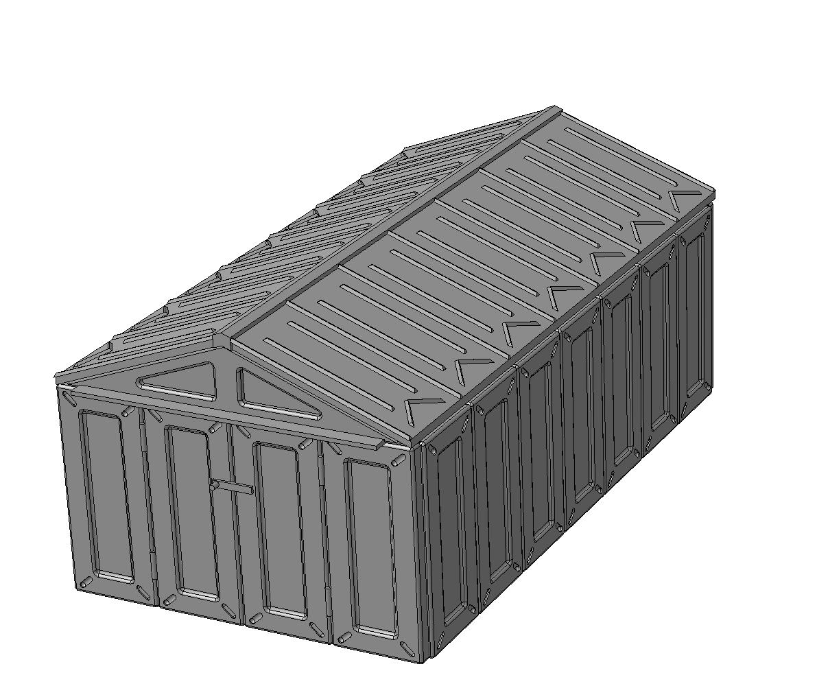

Может и не скромно с моей стороны. Но в копилку ТТшников прошу засчитать:https://cults3d.com/:1000914

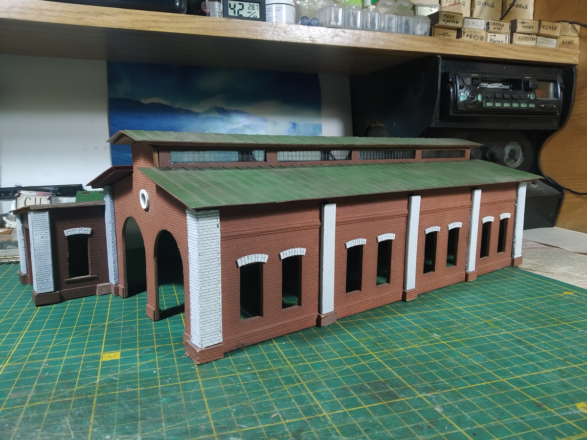

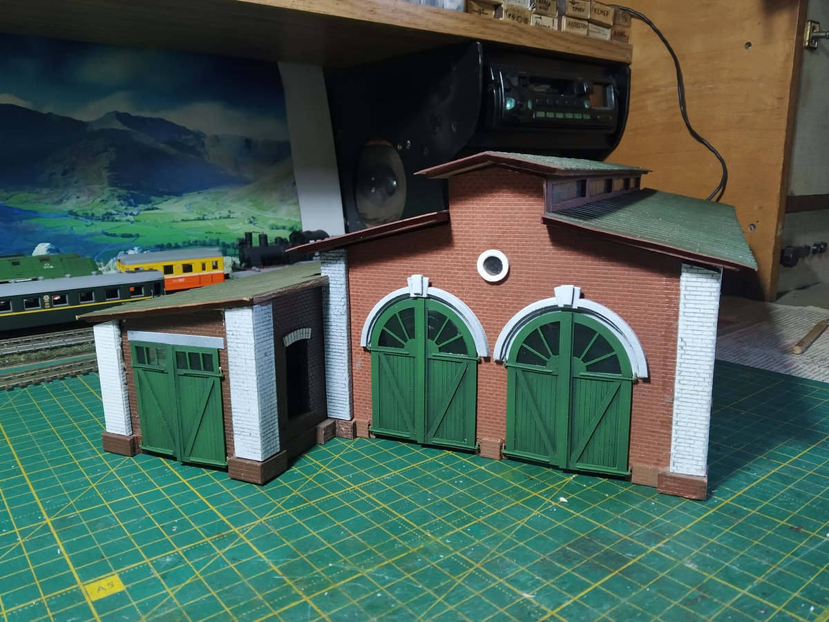

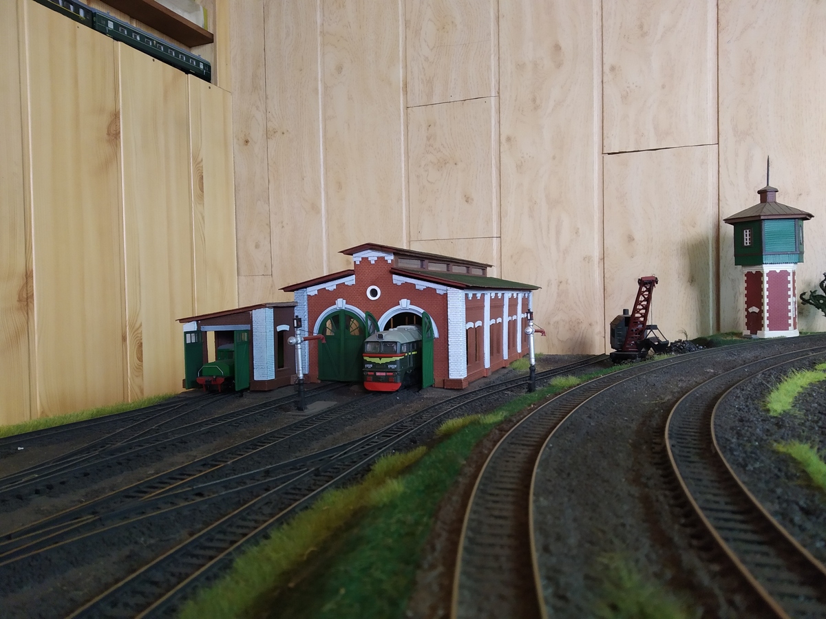

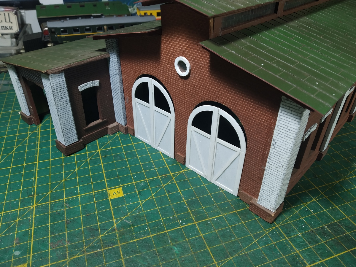

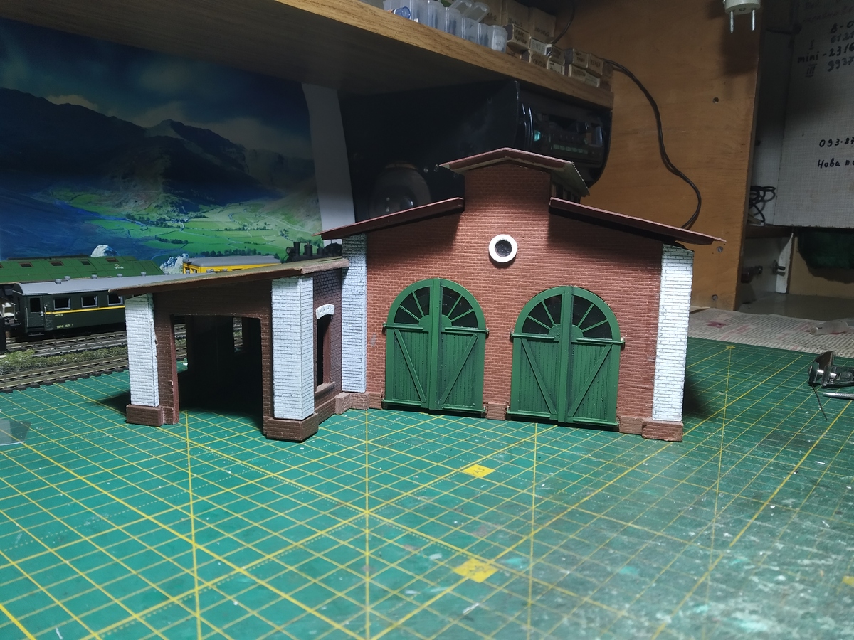

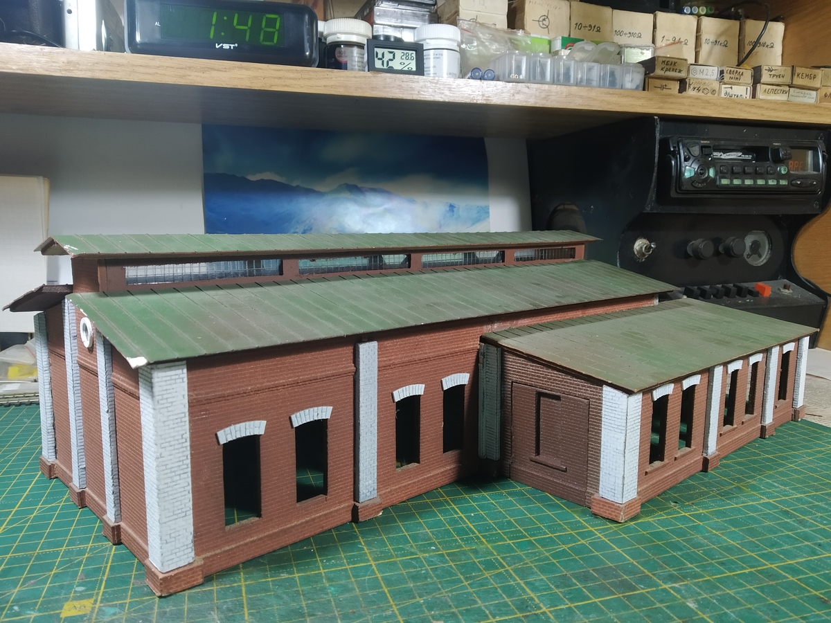

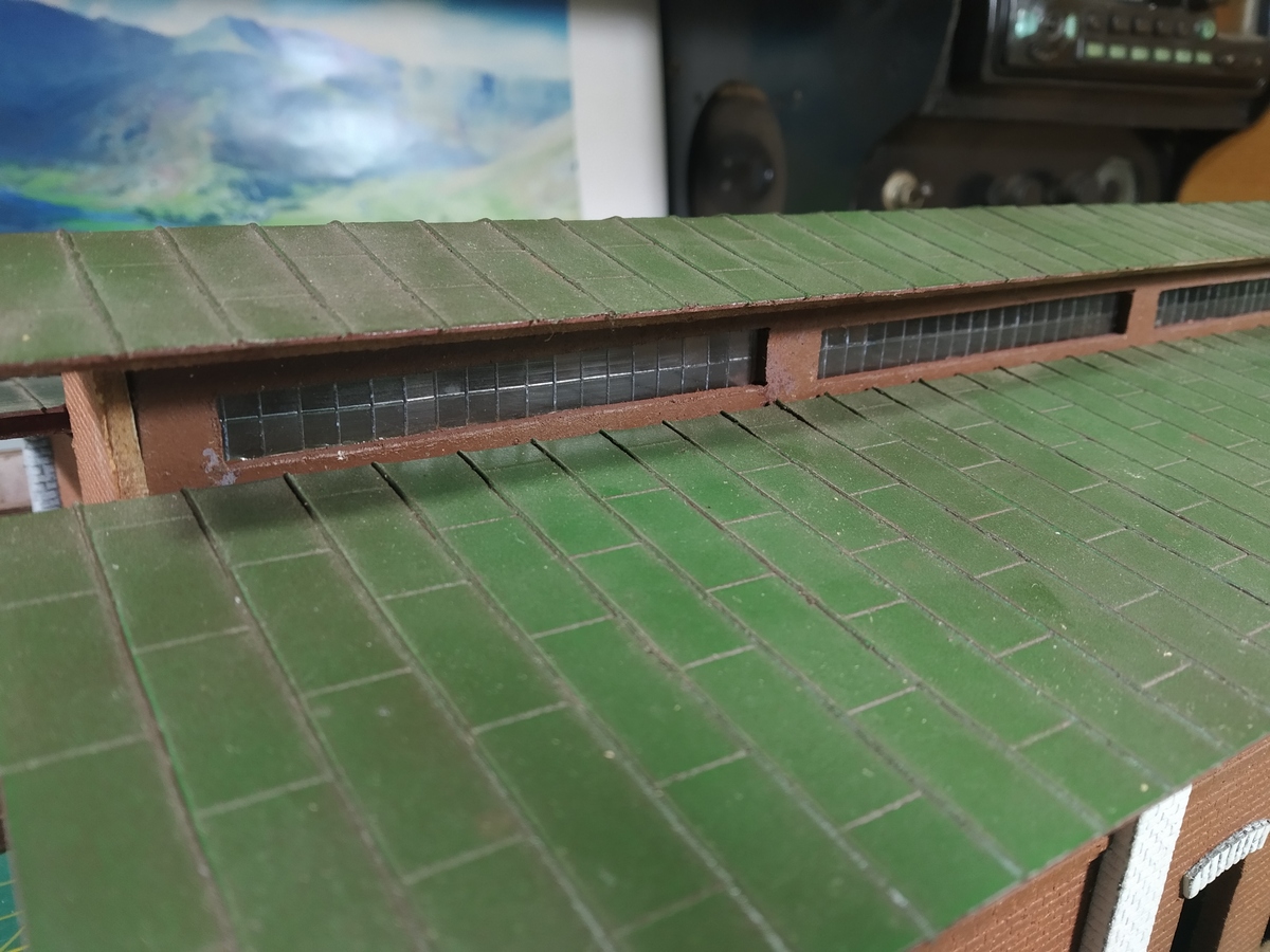

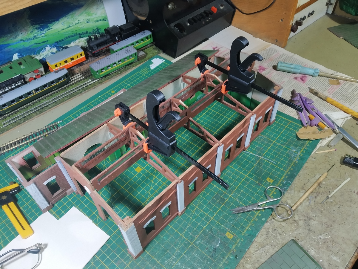

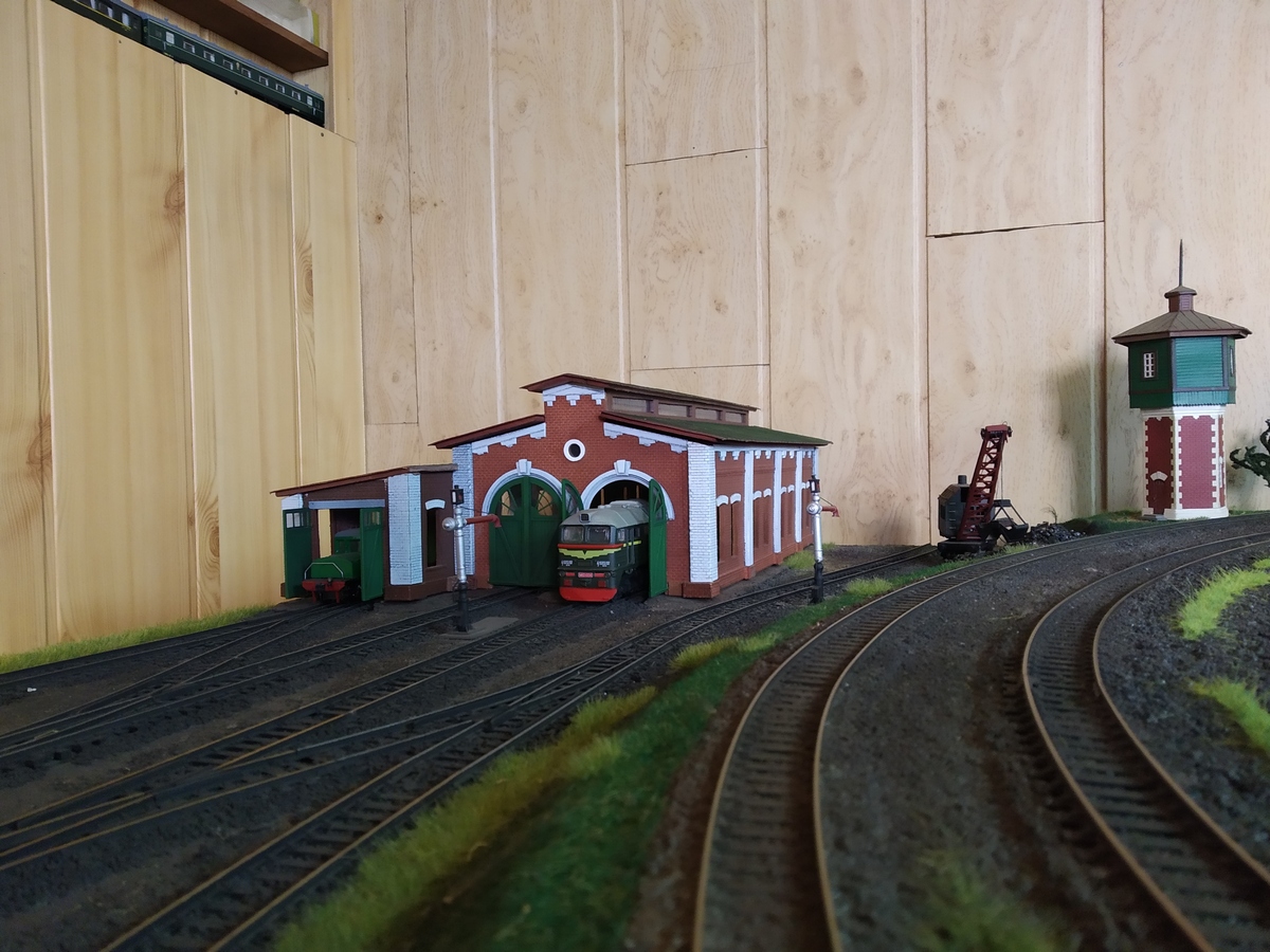

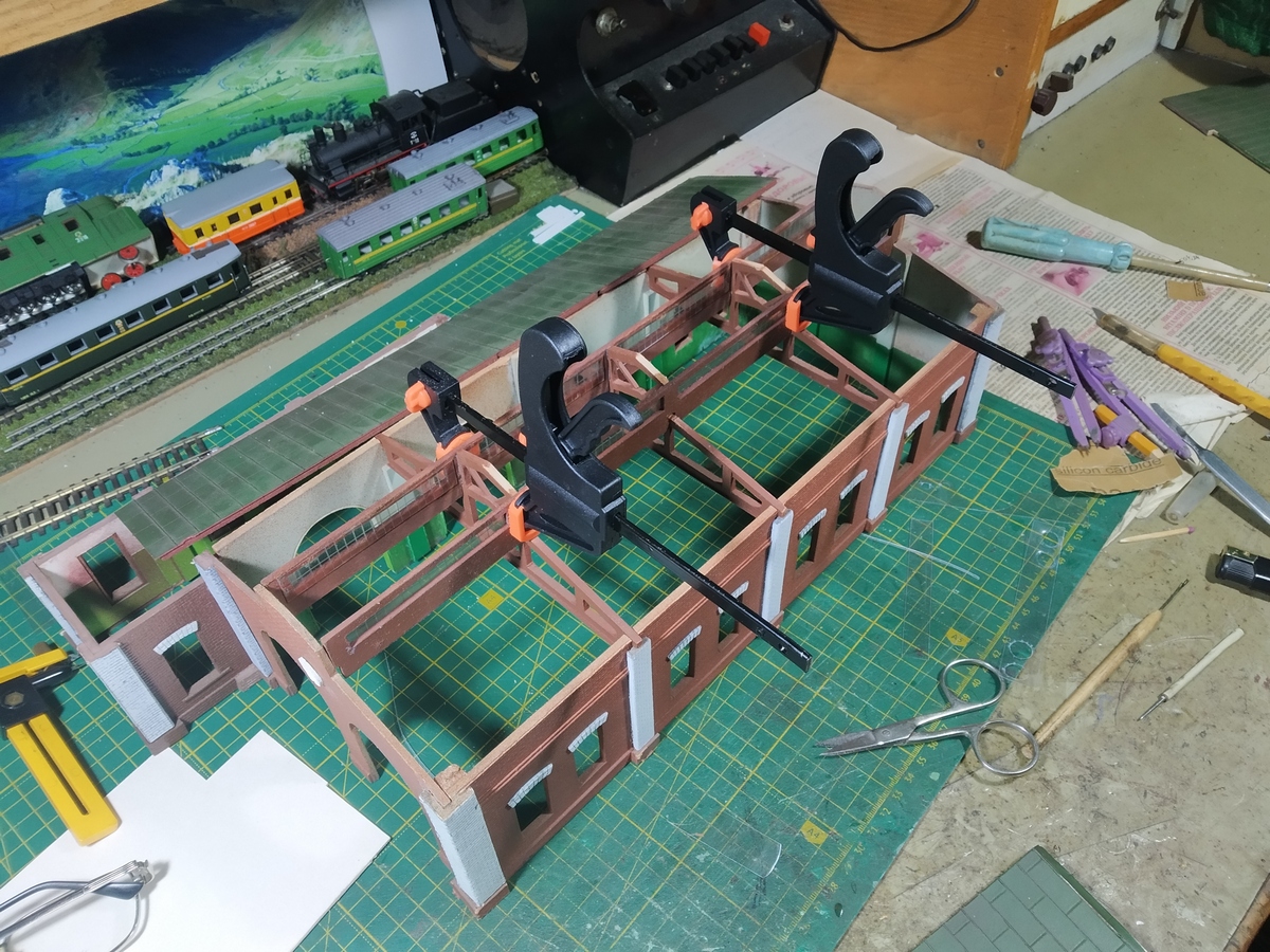

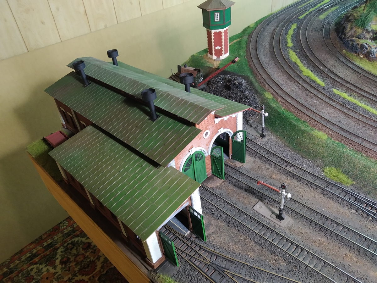

В рамках выполнения анонсированной в viewtopic.php?p=51653#p51653 акции "Время собирать камни" добрался до здания депо, которое терпеливо ожидало решения участи в дальнем углу макета с 27 апреля 2020 года... :oops:
Сделано остекление светового фонаря. Второй свет, как сейчас говорят.
Решение с имитацией переплётов продавливанием на любителя.
Но позволяет быстро решить вопрос.
Повідомлень: 3432
Has thanked: 2340 times
Been thanked: 4506 times

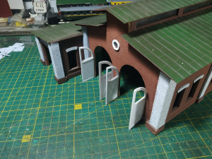

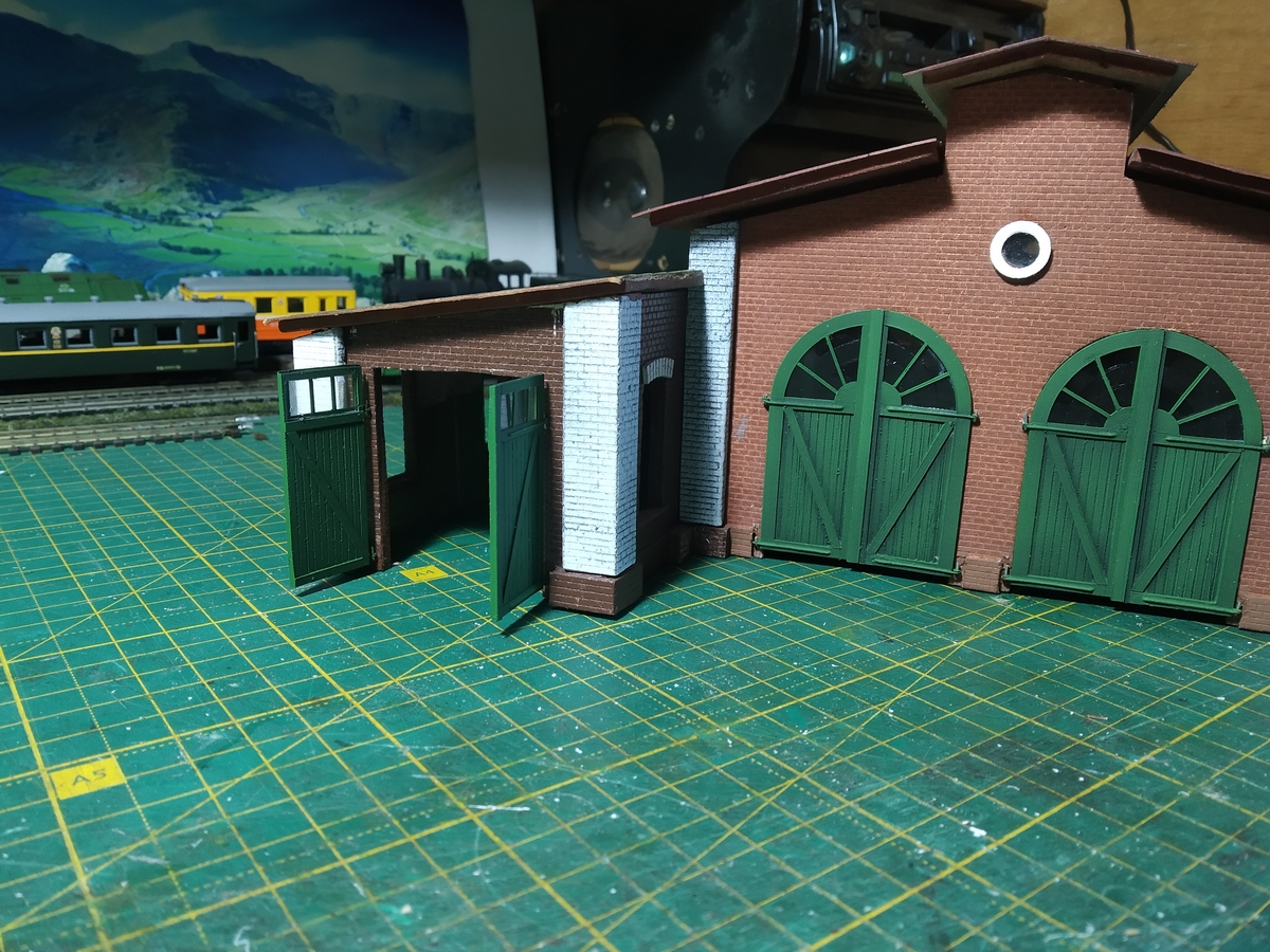

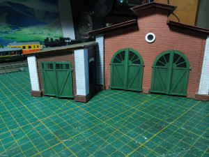

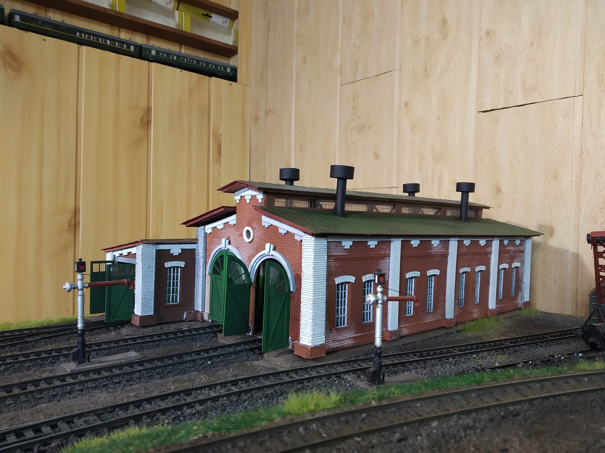

Ворота сегодня сделать не успел, но обозначил достаточно внятно.
Отличные ворота, Юрий Александрович! 8-)
Повідомлень: 3432
Пока без автоматики.
Ещё.
Традиційно класнюча аутентична архітектура від Санича... Мені дуже подобається.

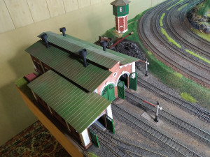

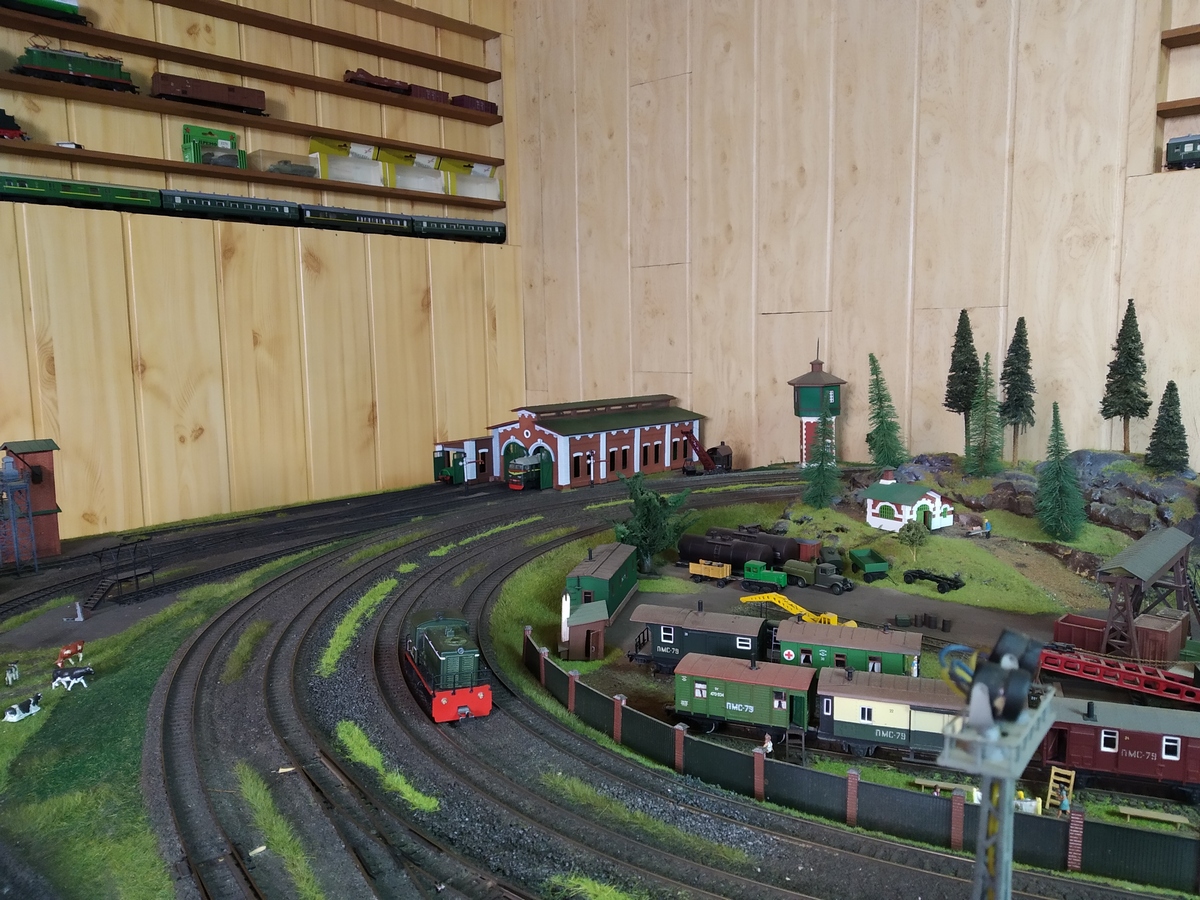

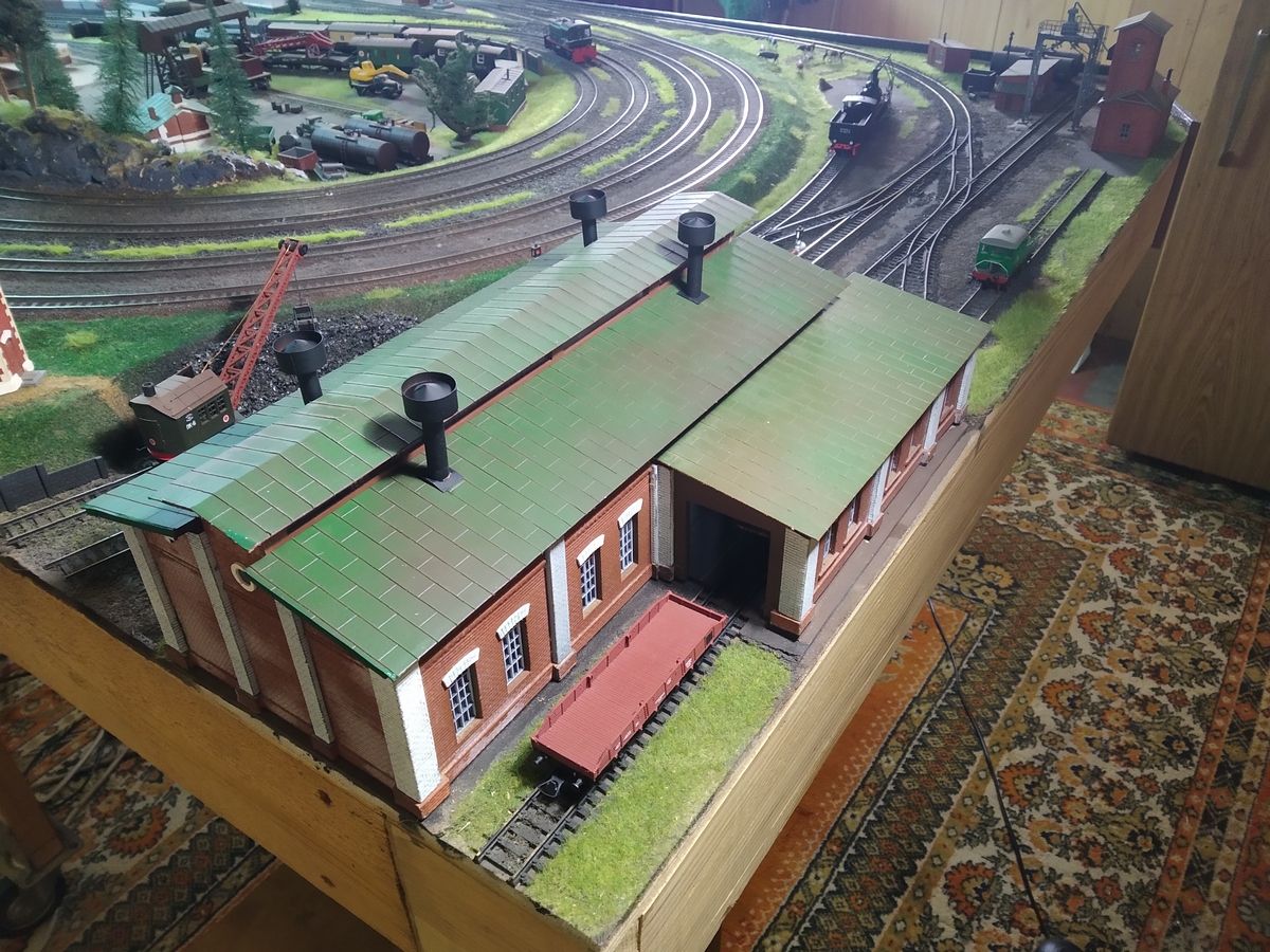

Наліпив трохи декору під дахом.
Якщо стояти біля макета, то майже нічого не видно... :cry:
Але Muton and Stinky будуть цілком задоволені - з їх робочого місця огляд чудовий. 8-)

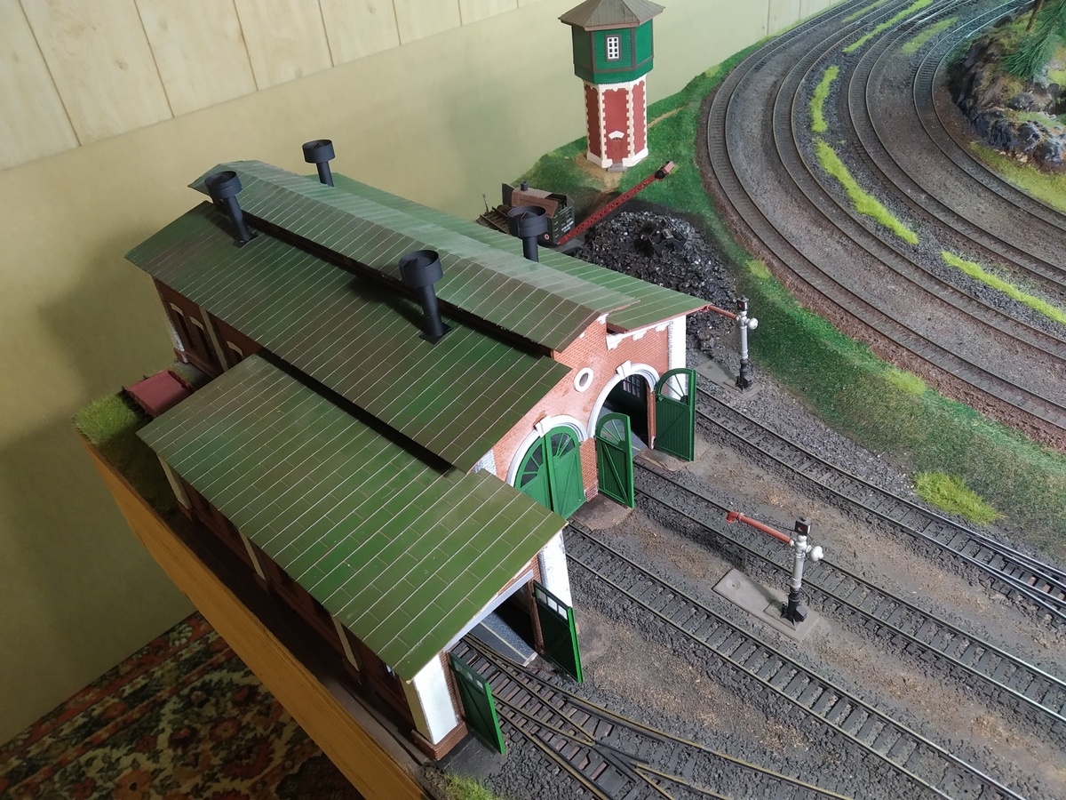

Повідомлень: 3432

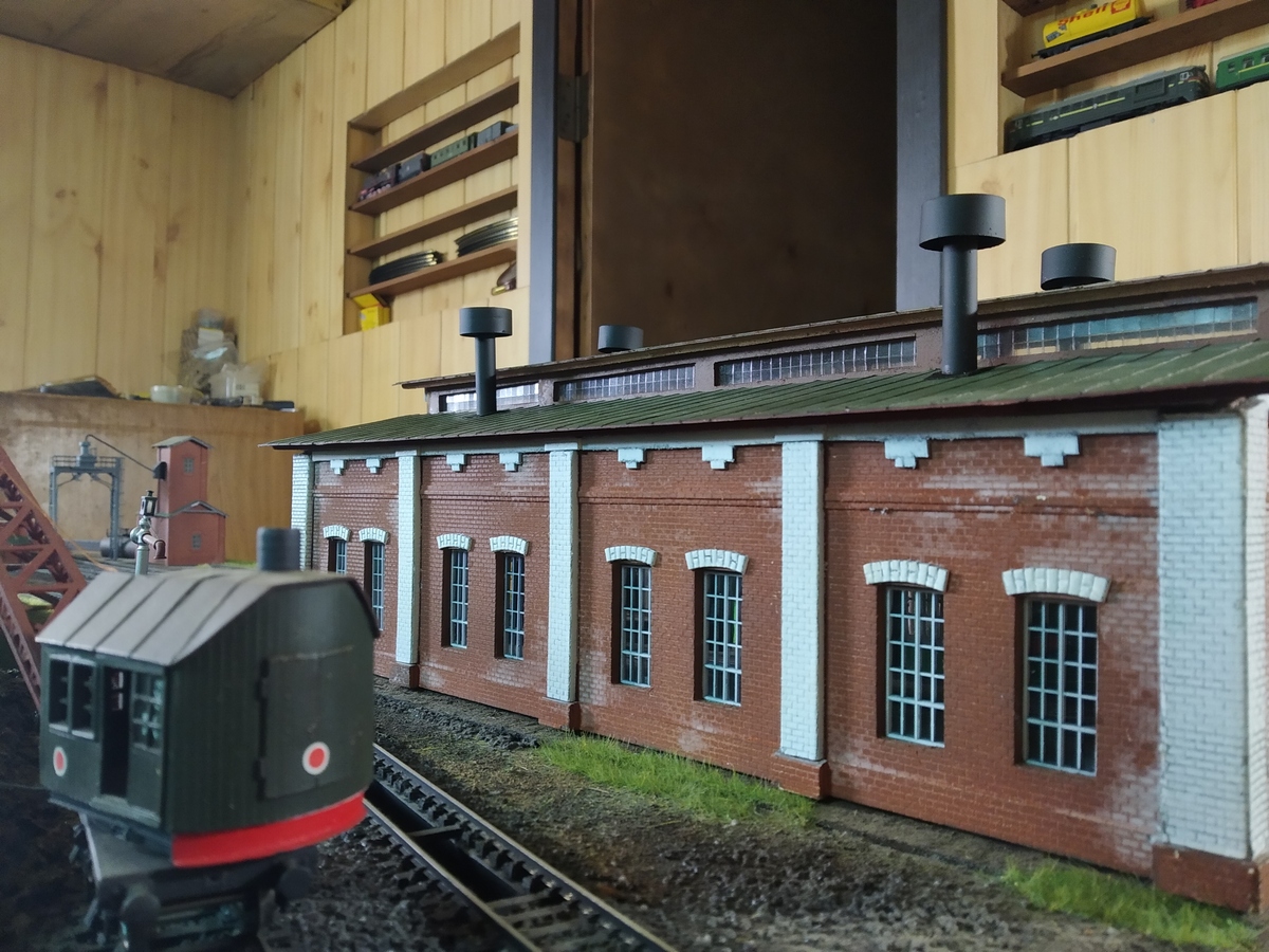

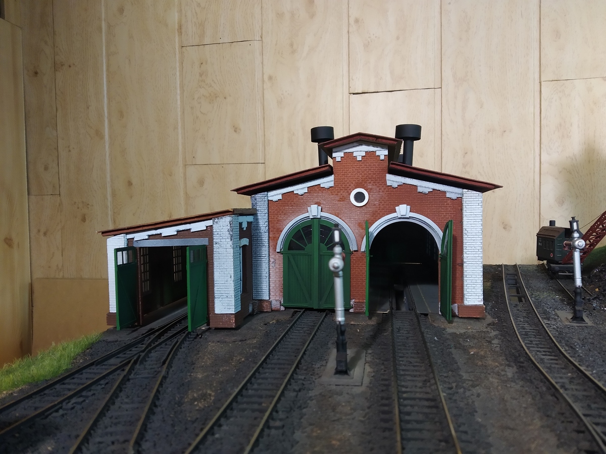

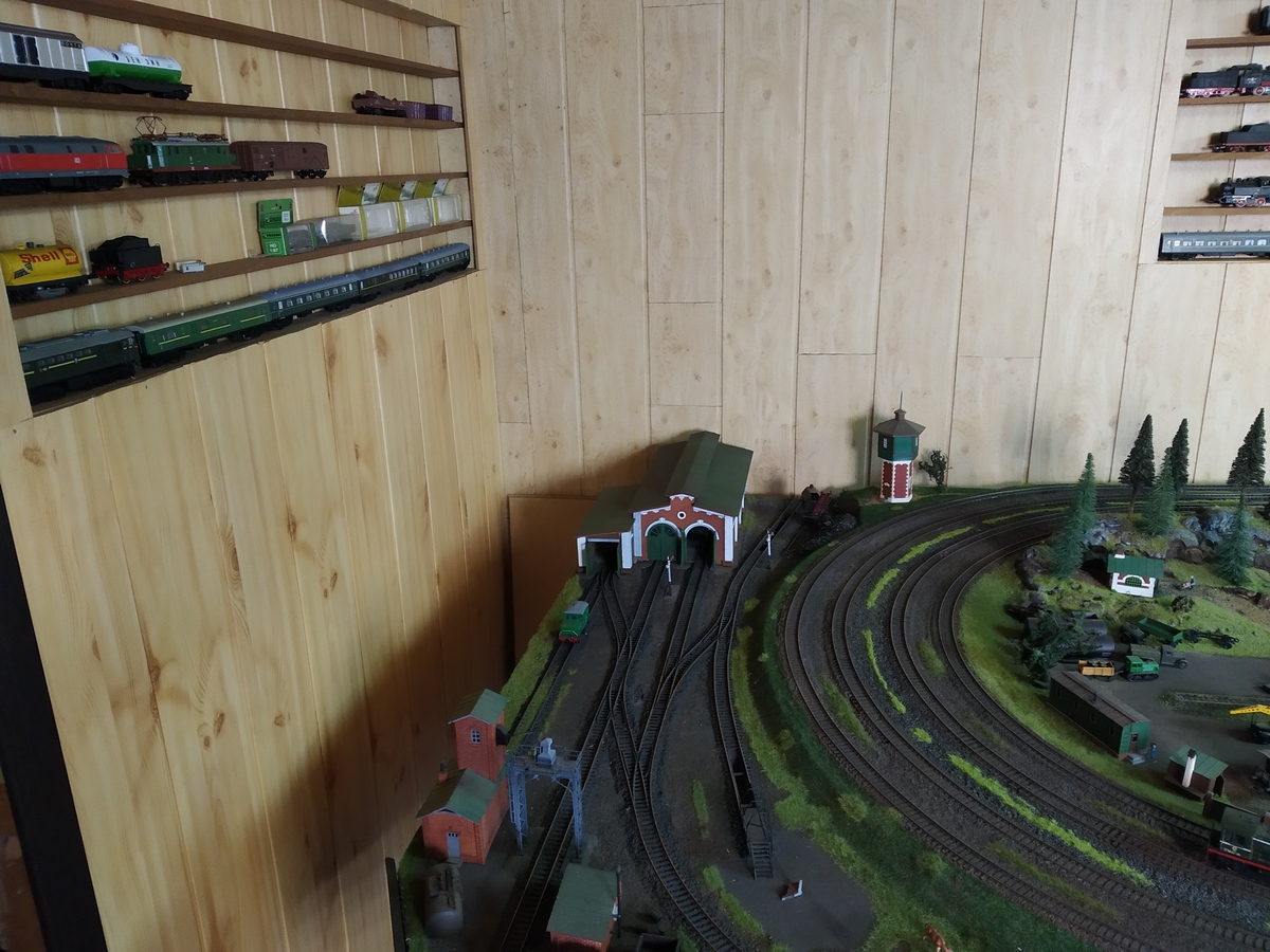

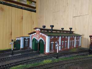

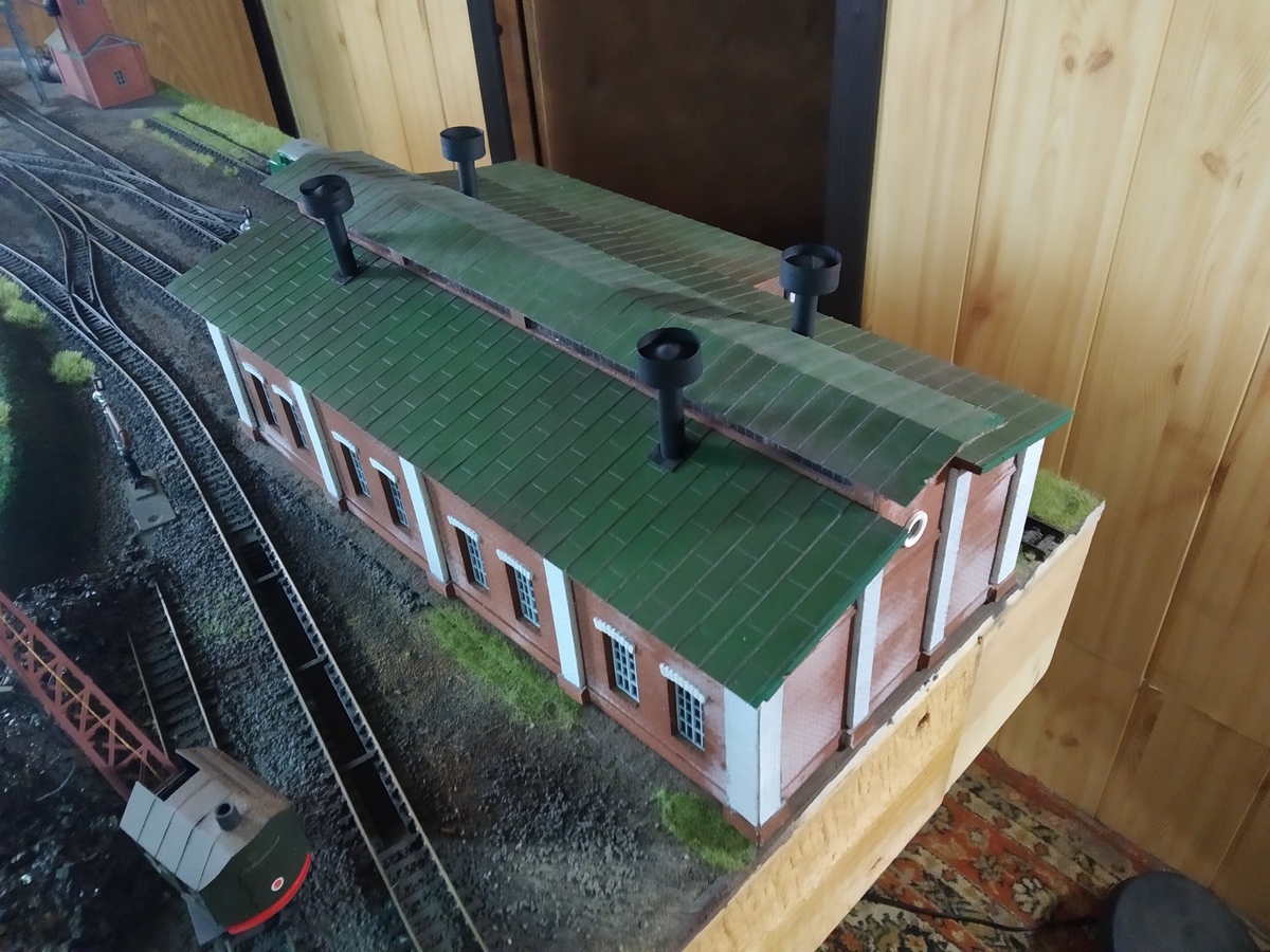

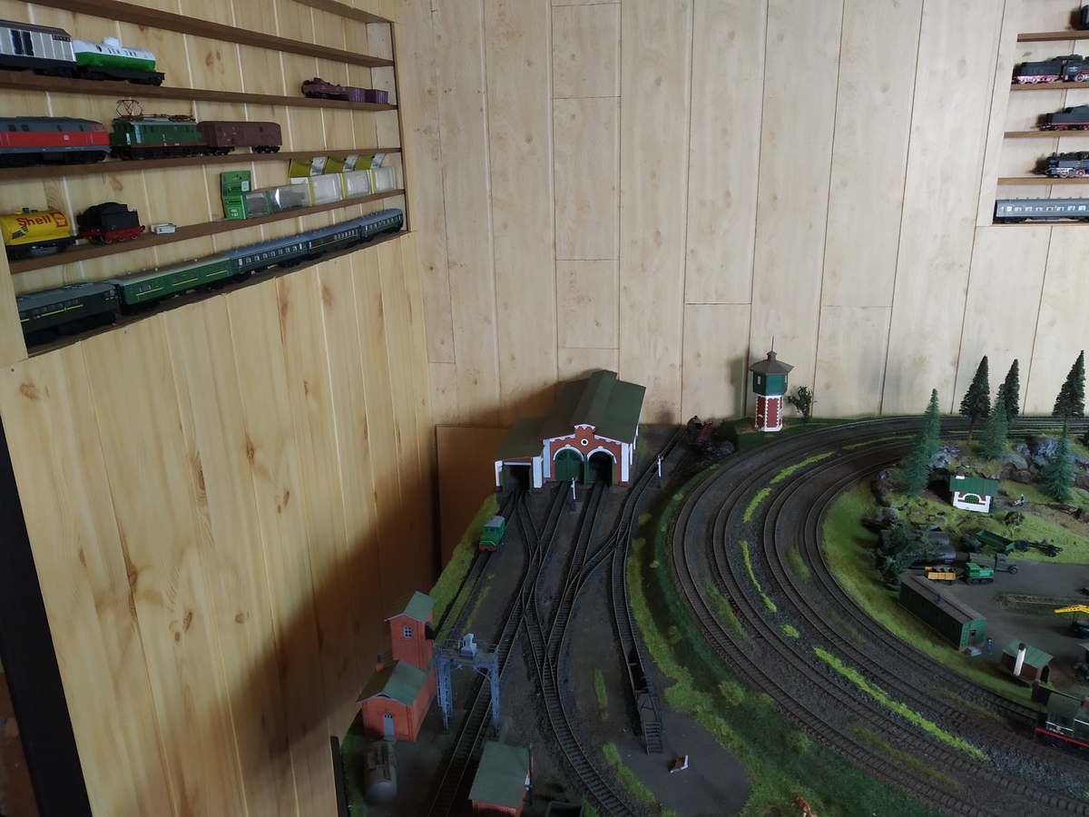

Депо
Встановив вікна та вентиляційні труби. Встановлені всі зовнішні елементи, окрім року побудови
Все це дуже цікаво, але абсолютну більшість часу макет стоїть в куту приміщення и для глядача депо майже не буде видно в подробицях.
