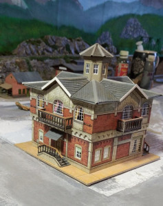

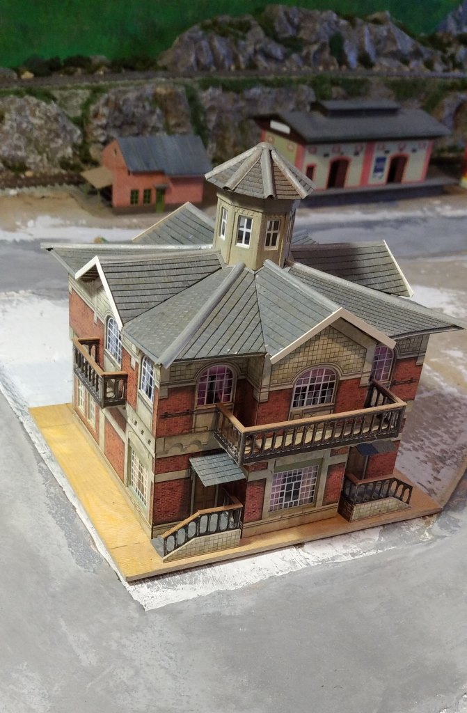

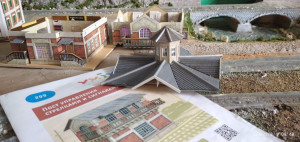

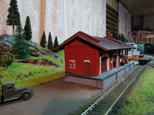

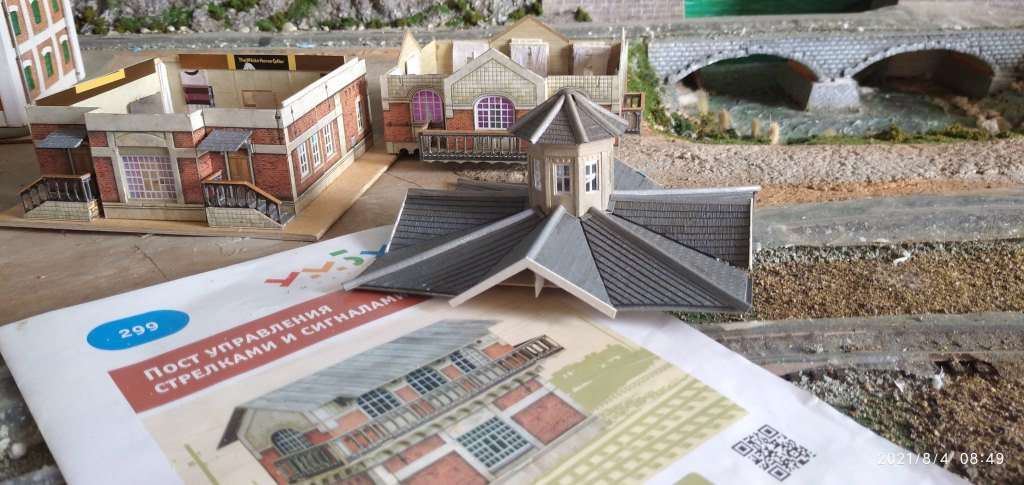

Бюджетная архитектура моя любимая тема, можно делать славные конфетки. Конечно же, УмБум это игрушка с красивыми текстурами картона. Тоже хотел сделать пост управления, но после станции Можайской притормозил, уж слишком топорно и громоздко выглядит. Решился на эксперимент, купил два депо, два поста и в придачу два моста. Пока из постов собрал то ли муниципалитет, то ли гостевой дом, исчо не решил. Думаю, что УмБум может и должен быть хорошей альтернативой для творчества.

Сегодня уже многократно просматривал это сообщение и как-то не складывалось с ответом...
Андрей писав:
01 грудня 2021, 13:14
Андрей, УмБум хорош. Может быть даже очень хорош в своей категории. Но это поле не для игрока твоего класса. Отдай внукам.

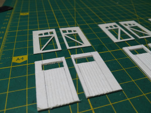

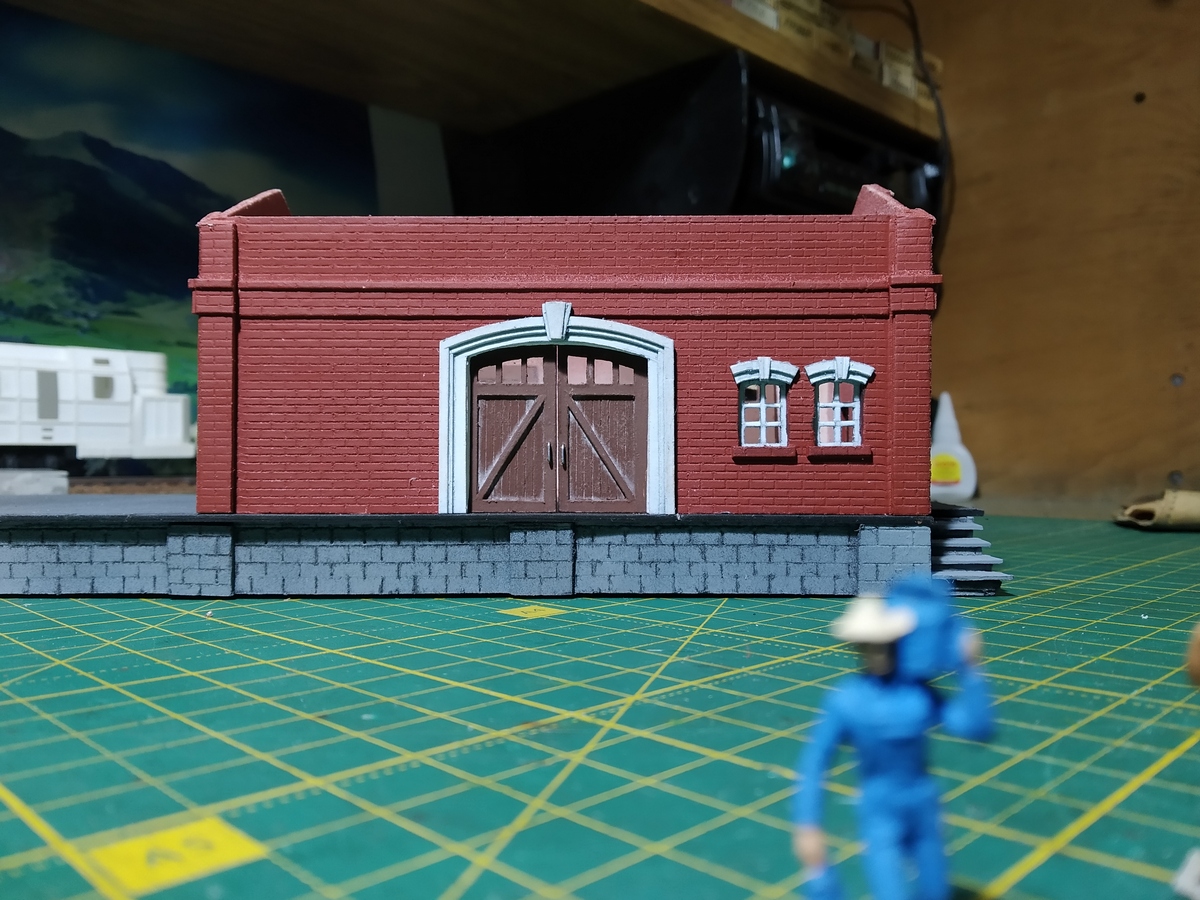

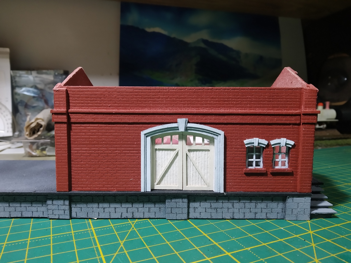

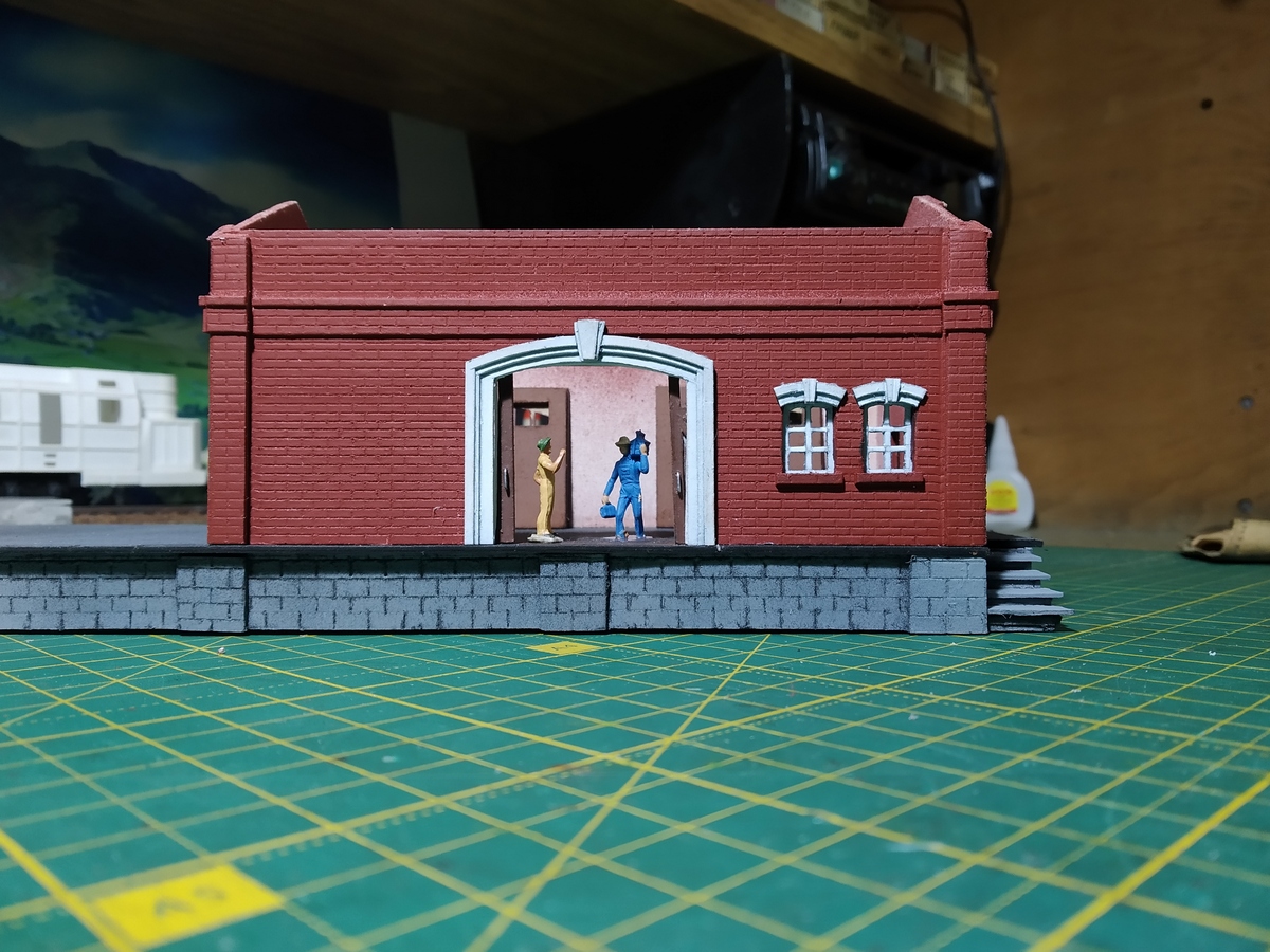

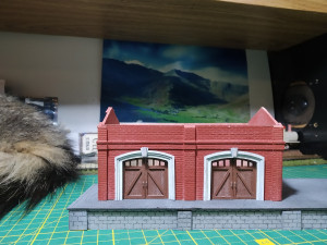

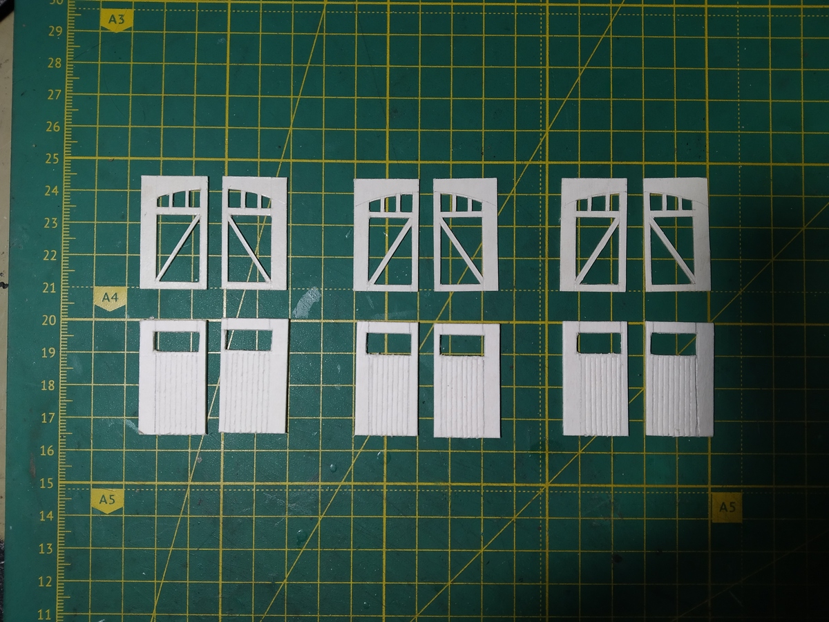

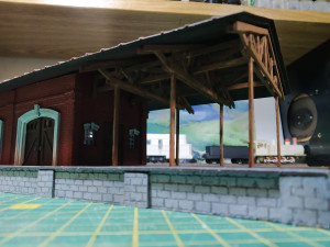

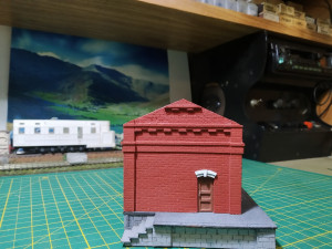

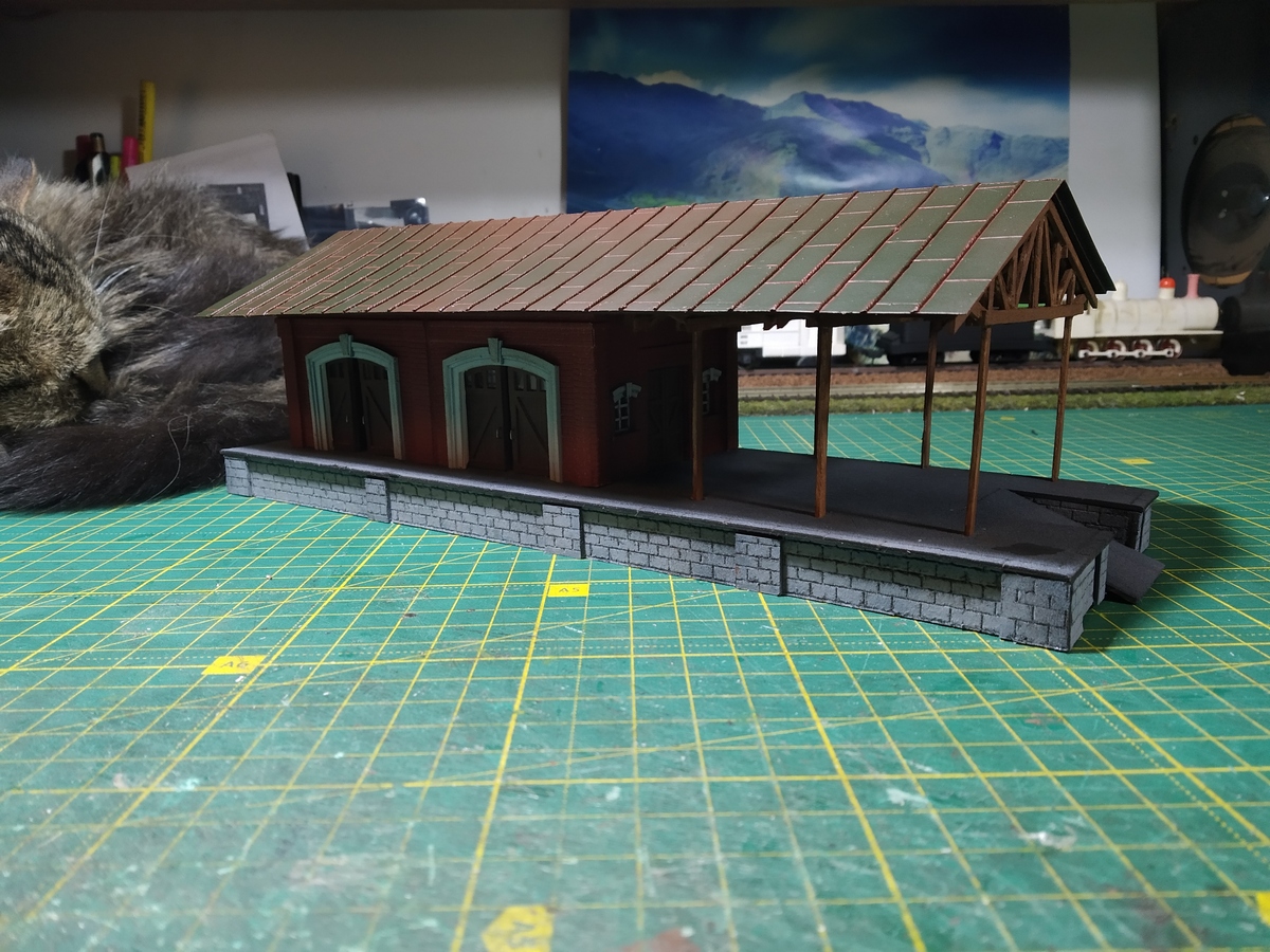

Пакгауз.
Створки ворот. В основе пивной картон, накладки из картона 0,5.
Неожиданно интересным оказался вид белых ворот.
Но это, конечно, не для пакгауза. Покрасил.

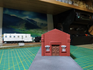

Если смотреть в горизонте, то что-то ещё видно.
Но макет мы обычно обозреваем с другого ракурса. И тогда до лампочки вся эта деталировка... :cry:

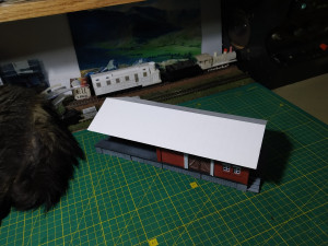

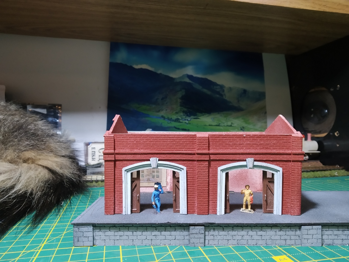

На пакгаузе завершён этап со всеми воротами, оконными и дверными проёмами.

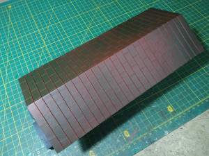

Кстати, о крыше.
Общеизвестно, насколько важна надёжная крыша абсолютно в любом деле... 8-)

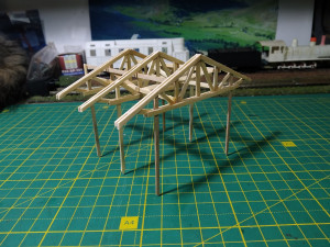

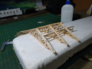

Повідомлень: 3384
Has thanked: 2178 times

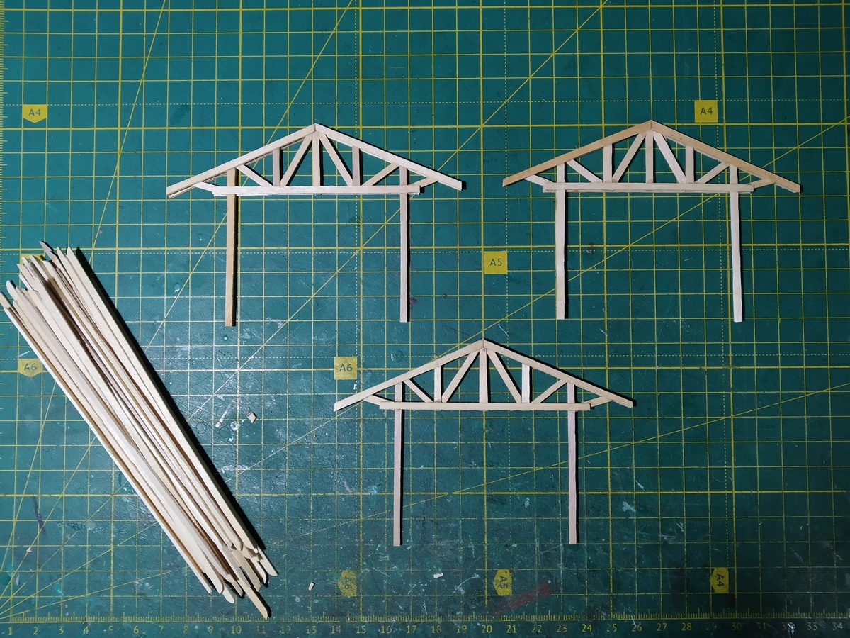

Been thanked: 4267 times

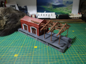

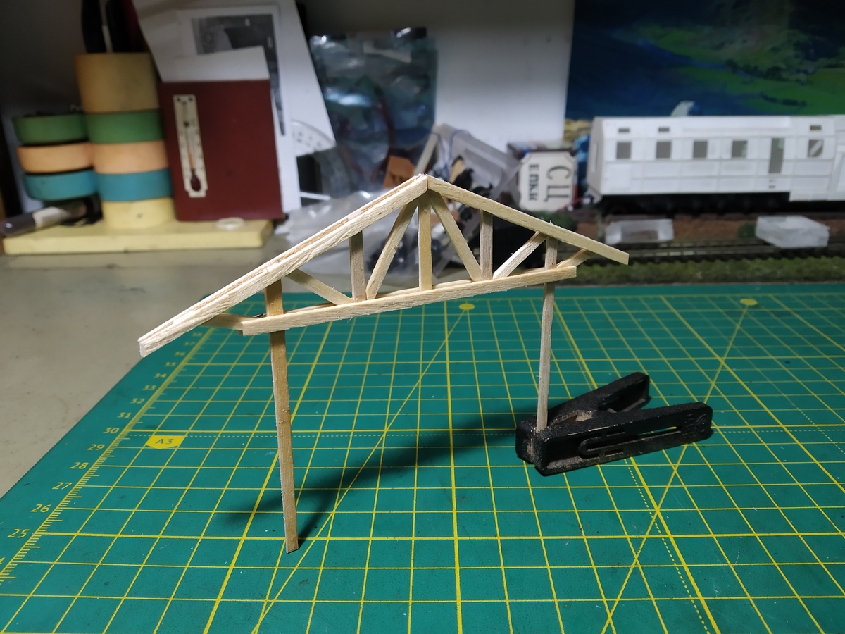

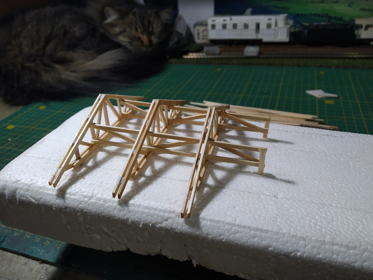

Деревянные палочки, применяющиеся для размешивания кофе. Толщина 1 мм, ширина 6,5 мм. Распущены в длину пополам и приспособлены для изготовления стропил и поддерживающей фермы.
Воедино собирал на некоем подобии стапеля из пенопласта.

Жалко накрывать. Лучше бы это была модель недостроенного объекта... :roll:
Но ТЗ предусматривает здание под крышей.

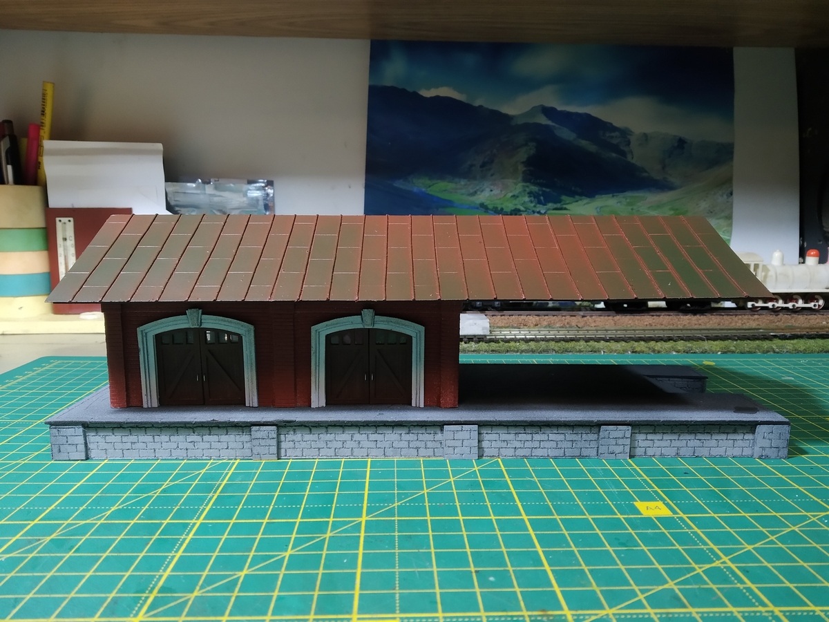

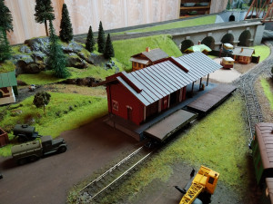

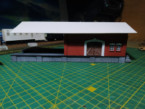

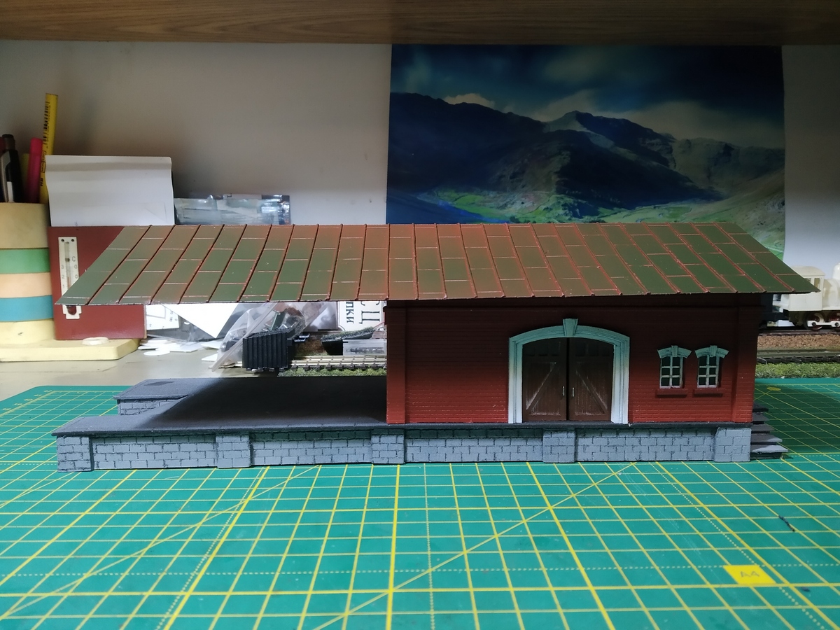

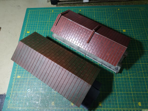

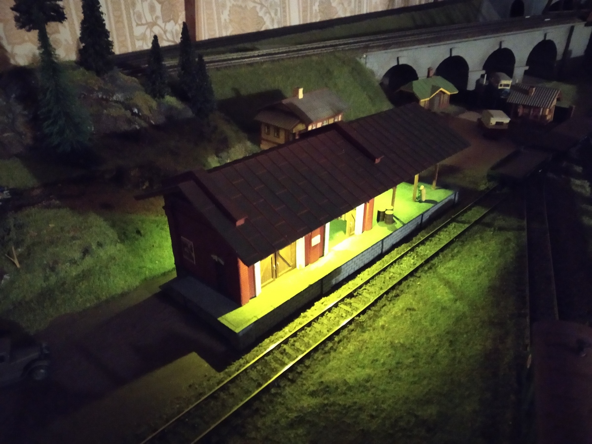

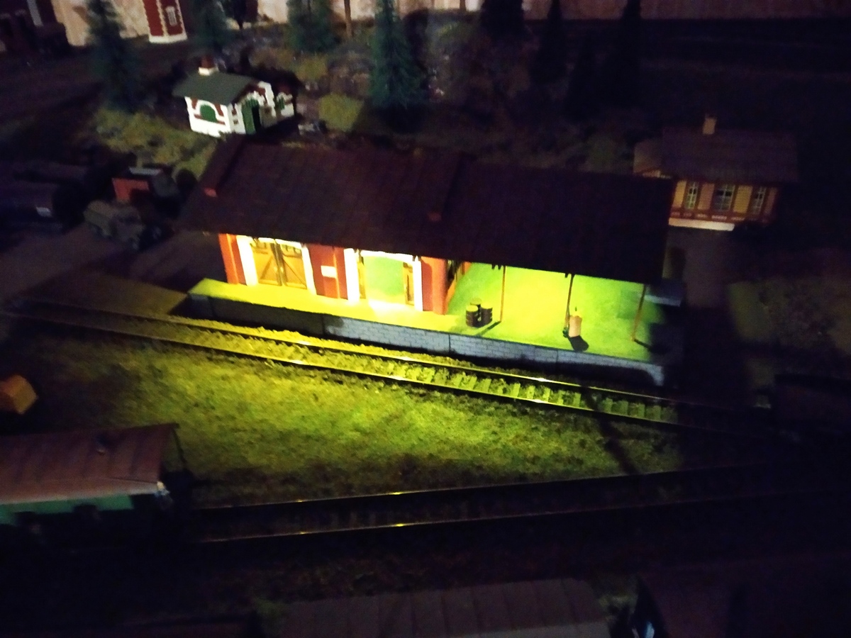

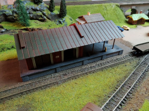

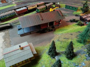

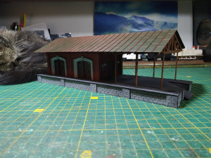

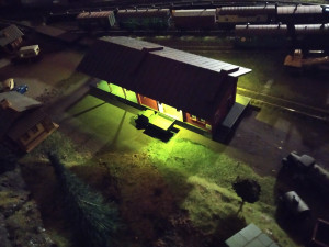

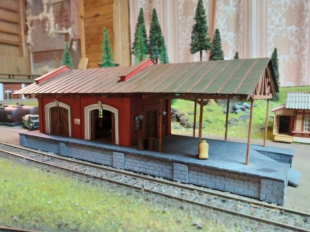

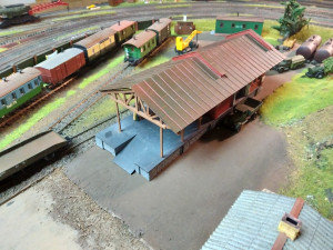

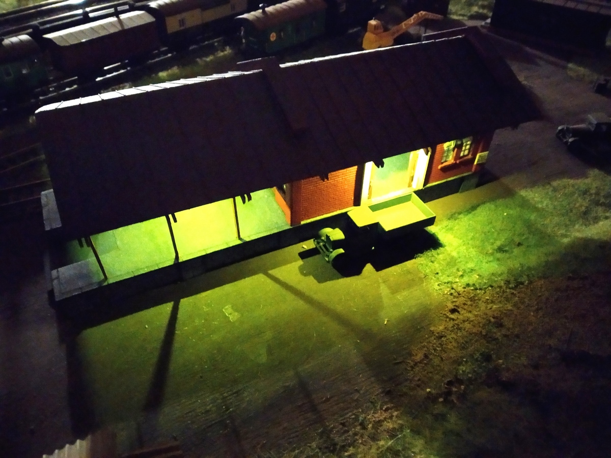

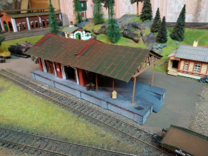

Пакгауз
Пакгауз завершён.

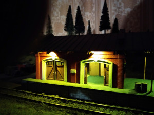

Объект сложный для фотографирования потому, что доминантой строения является крыша. Так-что, чем богаты...

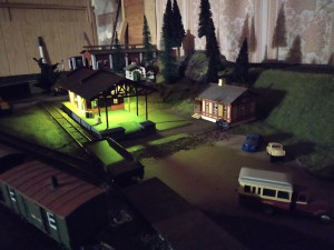

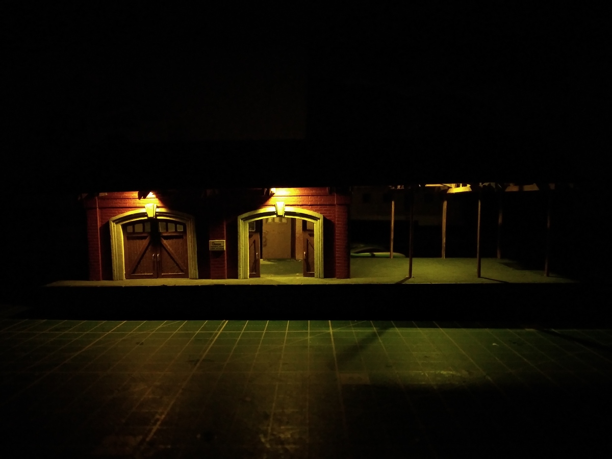

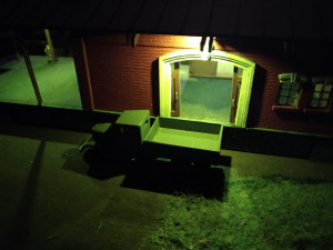

Снимки с освещением совсем не удались. Разве что, для подтверждения наличия...
Has thanked: 425 times
Здоровски вышло :shock:

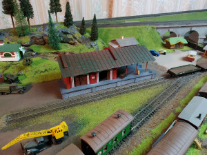

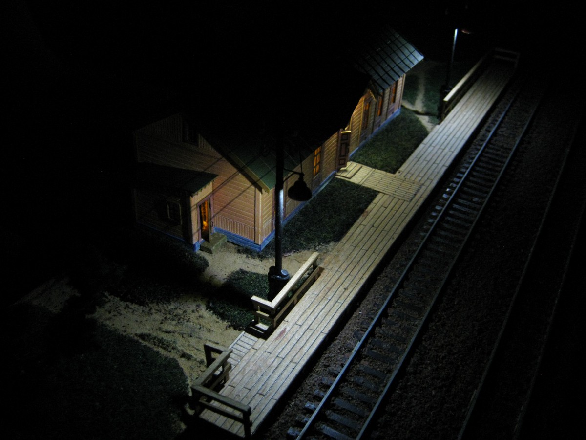

А вот это фото весьма атмосферно:
download/file.php?id=74429&mode=view
типпа "Тиха теплая Украинская ночь ..."
и лишь светлячки и стрекот цикад....
:roll: )))
Повідомлень: 3384
И В А Н писав:
09 грудня 2021, 20:34
А вот это фото весьма атмосферно:...типпа "Тиха теплая Украинская ночь ..."
Спасибо, Иван! Но это не самая лучшая фотография для иллюстрации приведенного текста. Есть более подходящая, 100% соответствующая тематике бюджетной архитектуры. Сделана почти десять лет назал на строящейся тогда диораме "Ксюхино". Одна из любимых моих фотографий и редкий случай, когда я относительно доволен...

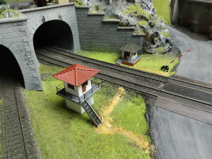

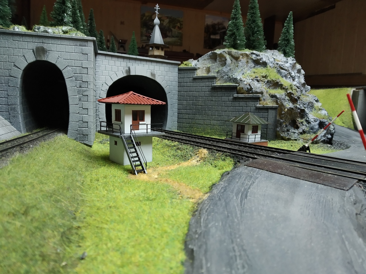

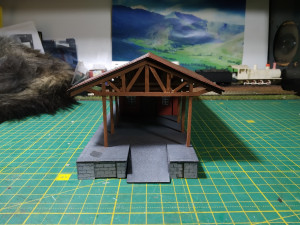

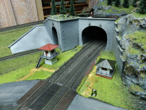

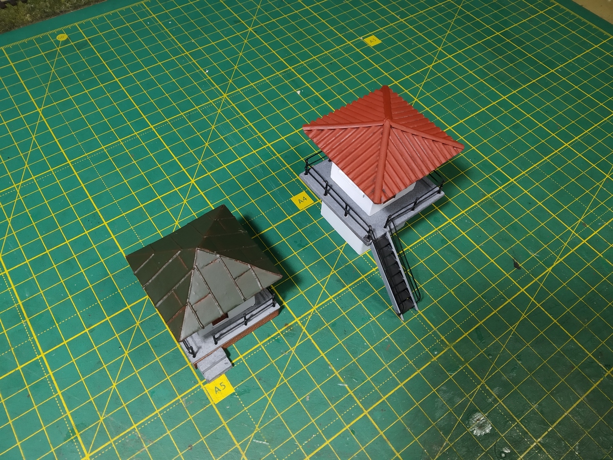

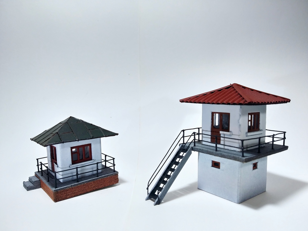

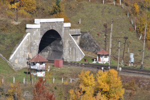

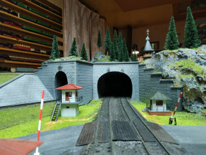

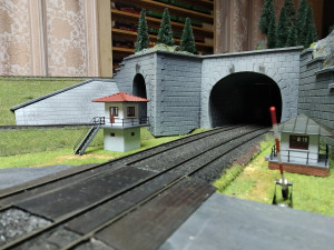

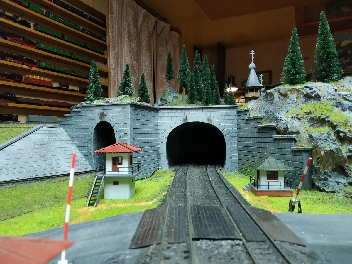

Помещения охраны. Понял так, что для тоннелей.
При работе поглядывал на фотографию.
Позаимствовал лишь общую концепцию здания пониже. Высокое делал уже как дубль viewtopic.php?p=36381#p36381 , но было высказано пожелание по крыше из красного шифера.
Картон 0,5, пивной картон, гофрокартон из упаковки сладкого рулета. Стойки поручней латунь 0,8, поручни медная проволока 0,5. Краски и грунты BOSNY. Руки и глаза мои...
На ПМЖ, как я понял, здания будут стоять отдельно, у разных порталов. Впрочем, это уже не моё дело.

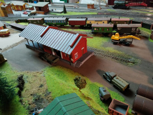

Перед отправкой немного пофотографировал на своём поле.
