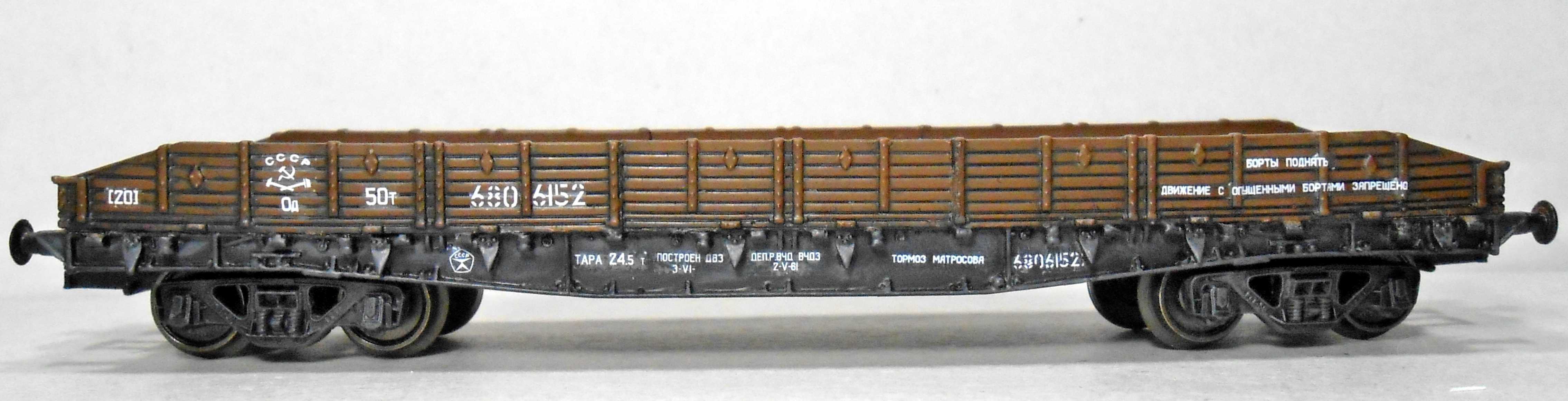

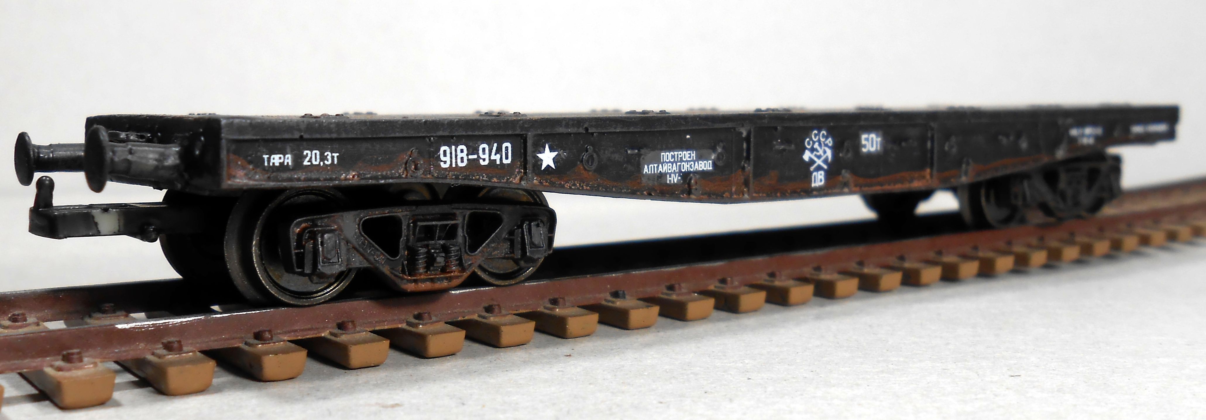

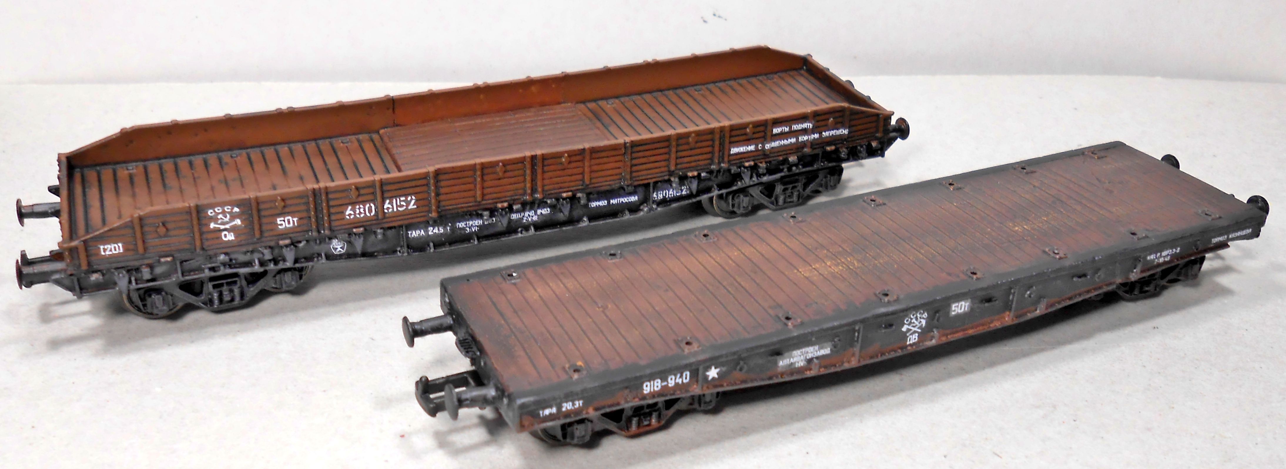

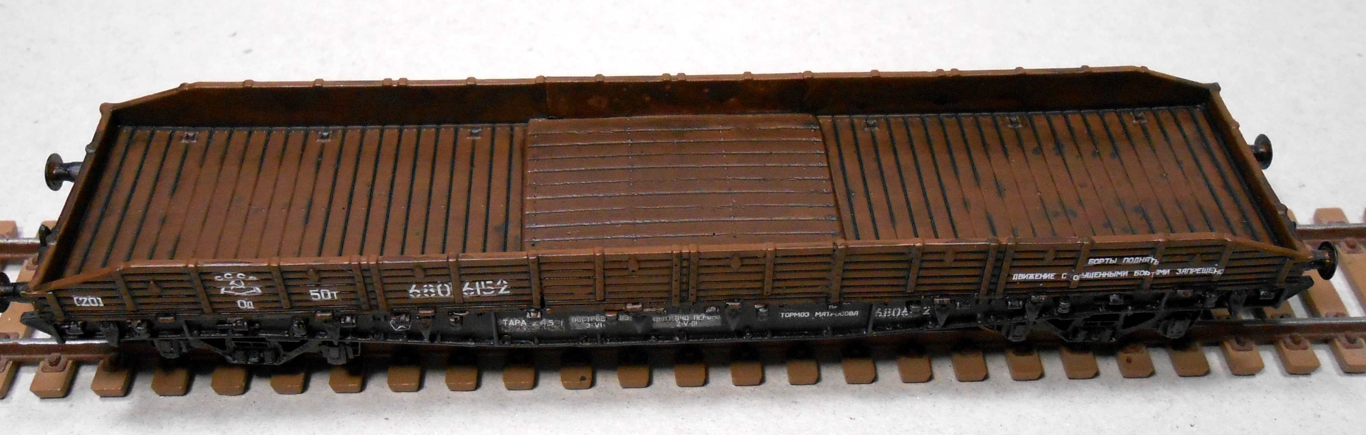

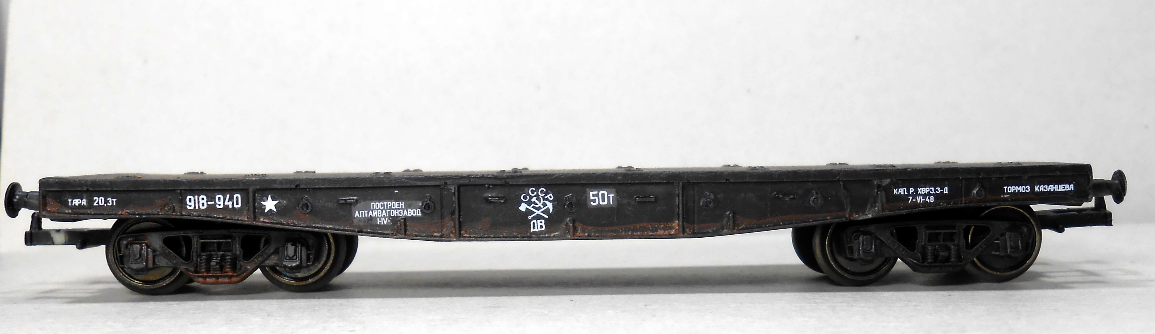

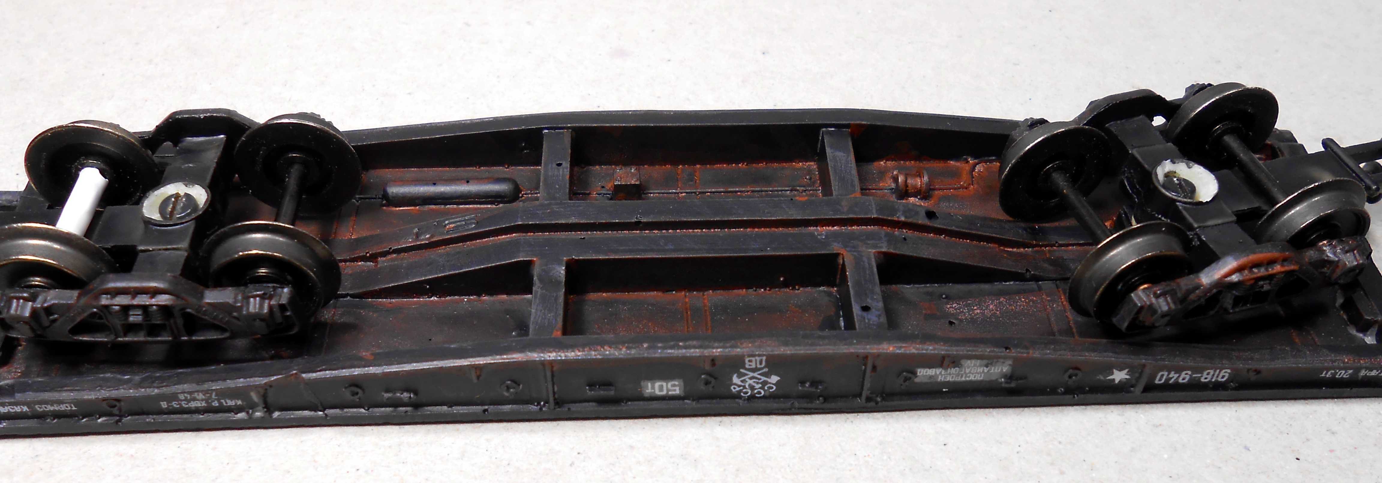

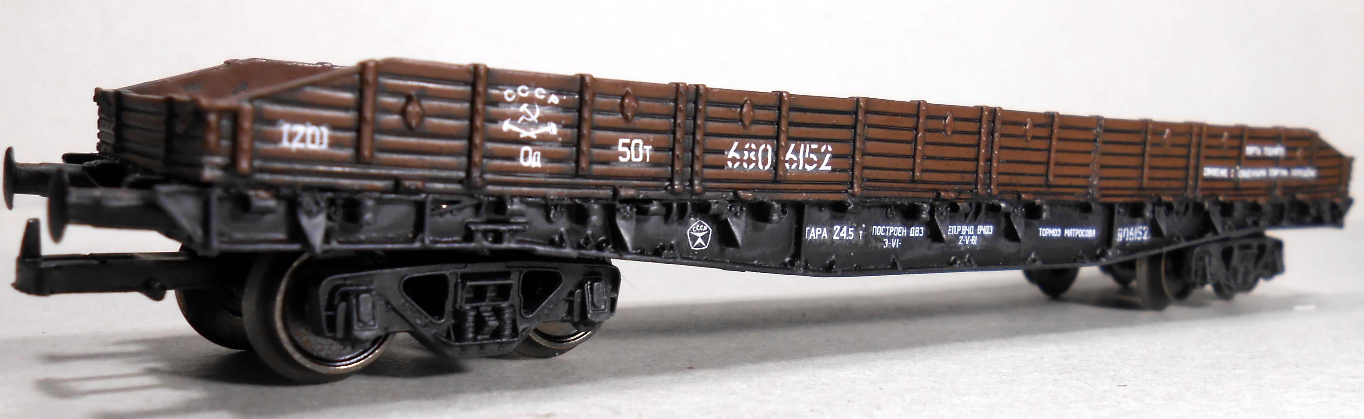

Упорото продолжаю клепать СЖД. :lol: На сей раз сразу две 50т платформы.
Бортовая собиралась по технологии как и предыдущие(описанная выше).Рама переливка
Бергс.А без бортовая из смоляной рамы неизвестного мастера.На днище была только литера "S".
Рабочий снимок только один. :oops:
Далее окраска газобалонная авто эмалями,состаривание акрил и финиш матовым лаком.
Результат такой.Бортовая.

Обе вместе.
Естественно экспонаты прошли обкатку на макете,перед сдачей в эксплуатацию.
За предоставленные для труда материалы спасибо камрадам Олегу и Вилену.

Мастерски все изготовил, круть :o
Повідомлень: 3432
Has thanked: 2340 times
Been thanked: 4506 times
Re: Советская 4х осная платформа,50т
Stinky писав:Упорото продолжаю клепать СЖД.
Не упорото, а настойчиво и целеустремлённо. И результативно, что очень немаловажно.
Stinky писав:.Рама переливка Бергс.
Кто лил?
Has thanked: 1207 times
Платформы несомненно удались! Безбортовая особенно, заржавил классно.
За каждой итерацией платформы всё лучше и лучше! 8-)
Повідомлень: 6422
Been thanked: 3657 times
youdmit писав:Кто лил?
На данный момент не владею информацией.Получил материалы без коментариев. :roll:
Повідомлень: 3432
Спрошу иначе... 8-)
Там наливают по одной или могут повторить?.. :roll:
Повідомлень: 2586
Been thanked: 137 times
Могут повторить, но не быстро. От себя добавлю, лил человек еще не имеющий опыта и особого оборудования, но очень уверенно и мастерски.
Мне показалось немного перезагрузил краской ее, но могу и ошибаться. В целом да. Платформы вышли по душе и очень жизненно. Также еще замазал бы декали. Имхо аж светятсо.
