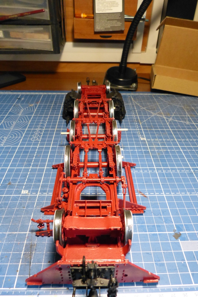

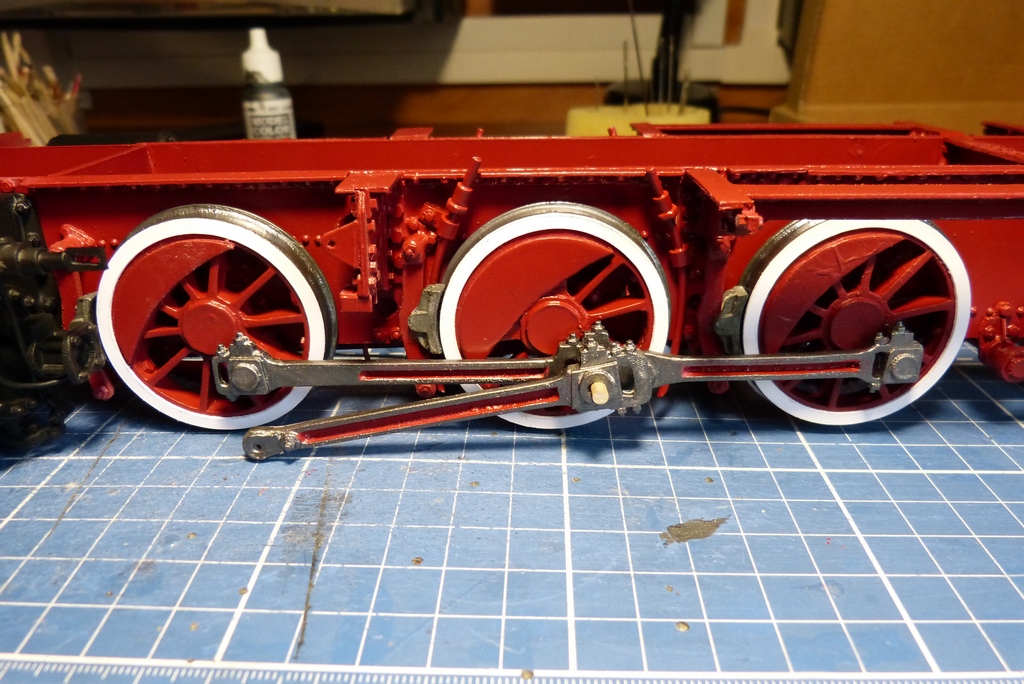

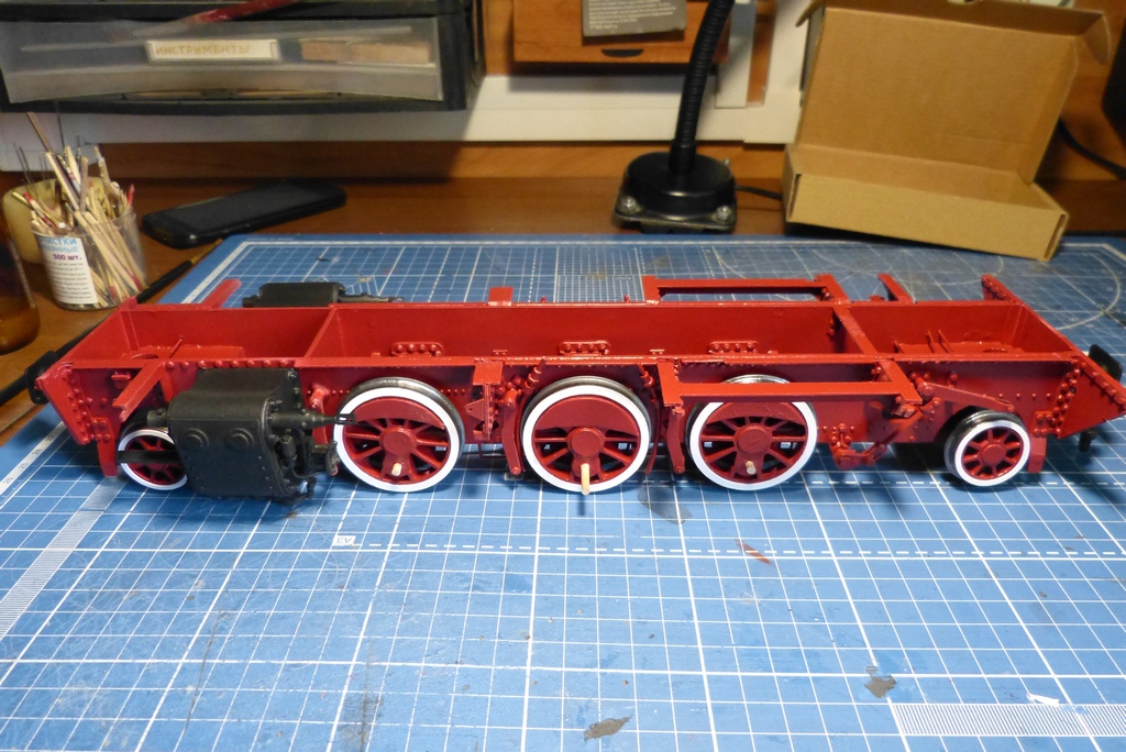

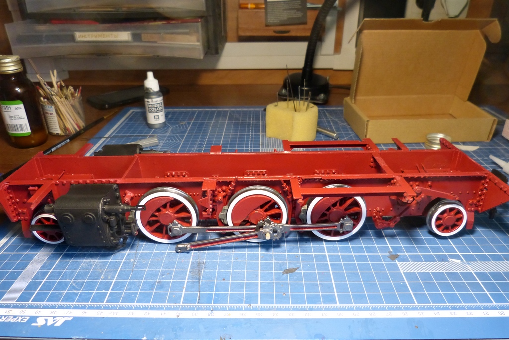

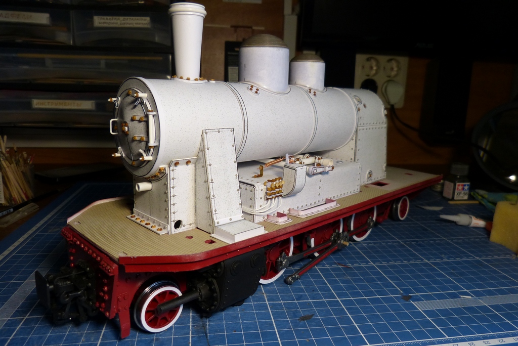

Смотришь картинки и просто валяешся в ауте.Вот это красотень!

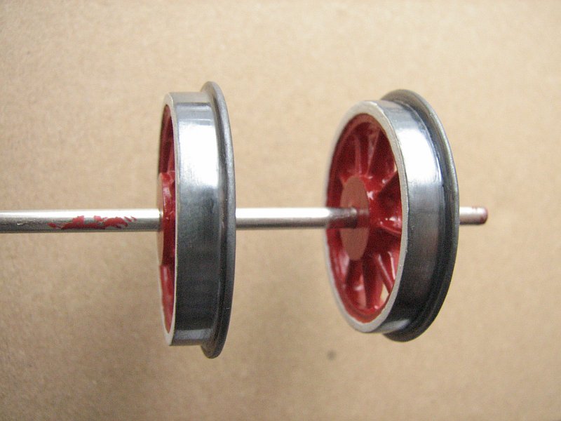

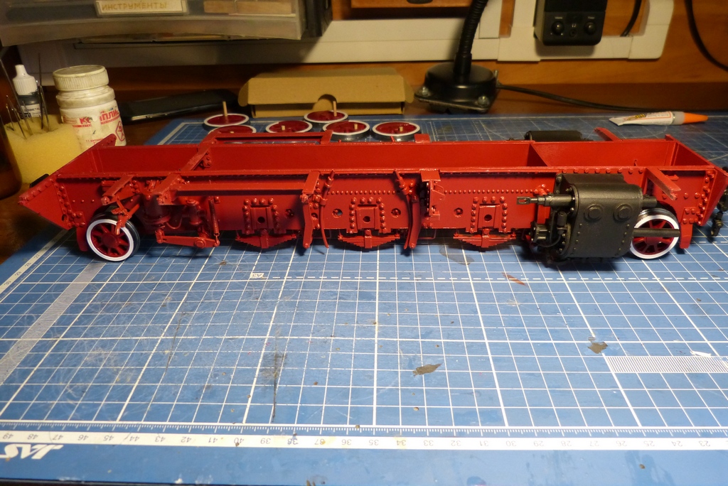

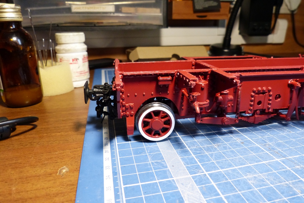

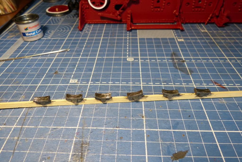

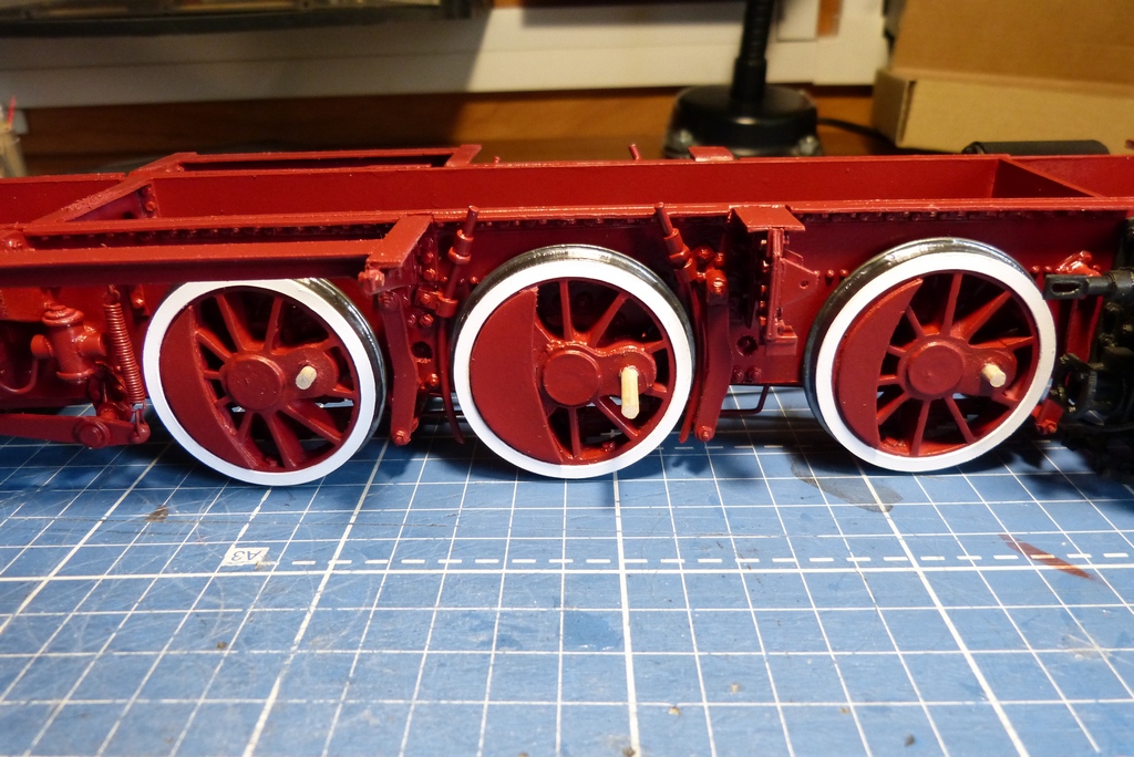

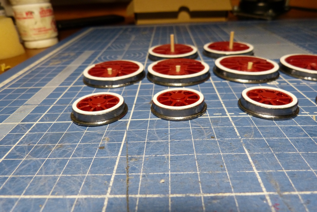

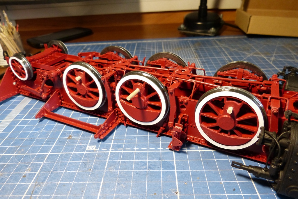

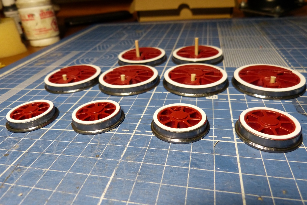

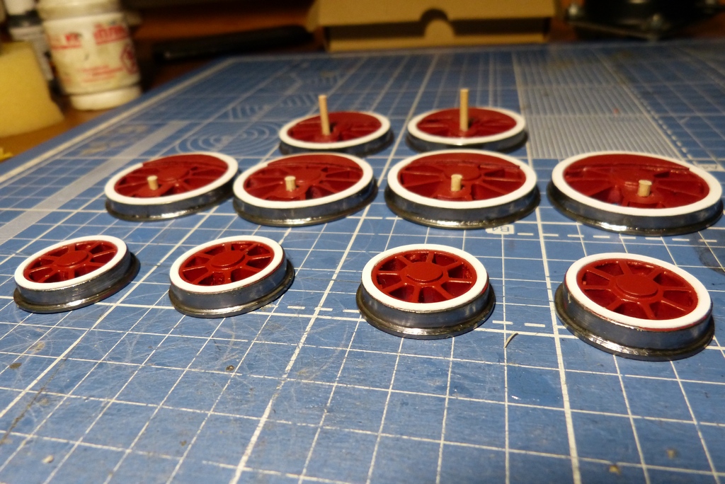

Бегунковая поверхность колес это тоже краска,делает Хумброль,краска специально разрабатывалась для таких элементов как накатанная сталь.vover писав:Неужели поверхность катания - тоже краска?
Краска наносится кистью при высыхании имеет серый цвет потом полируется или тряпочкой или войлоком в течении минуты.

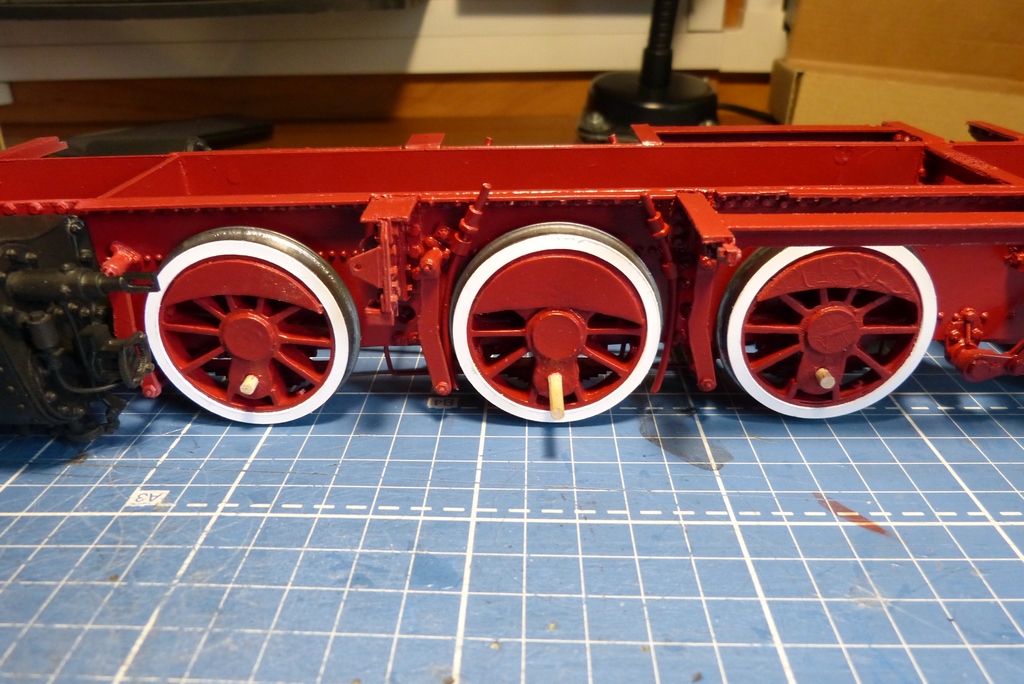

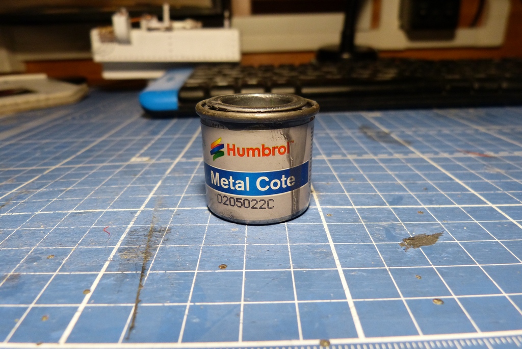

Юрий, я тоже когда у немцев увидел себе такую прикупил баночку. и один вопрос. полировка после полного высыхания?sotnikov1971 писав:Бегунковая поверхность колес это тоже краска,делает Хумброль,краска специально разрабатывалась для таких элементов как накатанная сталь.vover писав:Неужели поверхность катания - тоже краска?
если кому интересно, то это Humbrol 27003 Polished Steel Metalcote

Afess писав:Юрий, я тоже когда у немцев увидел себе такую прикупил баночку. и один вопрос. полировка после полного высыхания?sotnikov1971 писав:
Андрюш сохнет чтобы с гарантией где то пол часа и можно полировать.А прикупил лет пять назад в интернет-магазине в Вильнюсе пять баночек,теперь и магазина нет давно,у нас я такую ни когда не встречал.Когда то давно у поляков увидел на форуме и решил достать,ну вот получилось

Спасибо. я правда видать раньше тереть начинал. Что и не смог понять как оно работает. также сам лет пять назад прикупил. у нас не проблемно найти.sotnikov1971 писав:
Колеса выглядят отменно как и у того что видел на немецком сайте. помнится мне советовали на онлике по хумбролу )

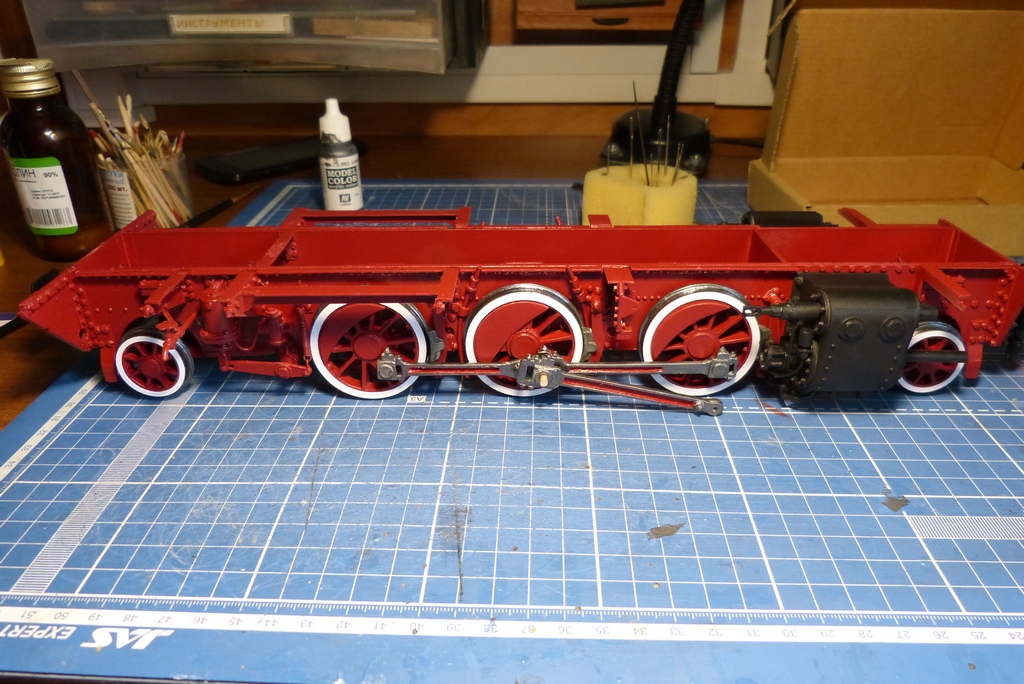

Re: УЗКОКОЛЕЙНЫЙ ТАНК-ПАРОВОЗ TYN 6 3636

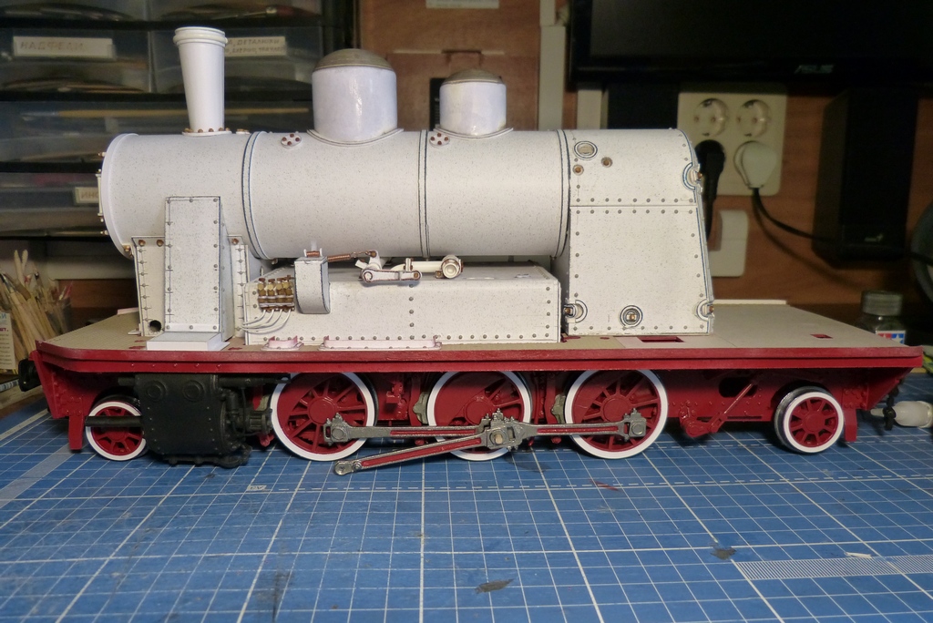

Обалдеть не встать...
Да уж, не материал изготовления важен. А руки, которые с ним работают.

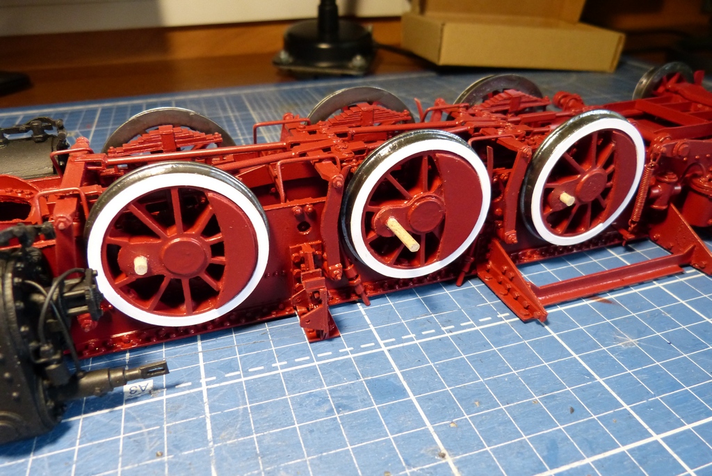

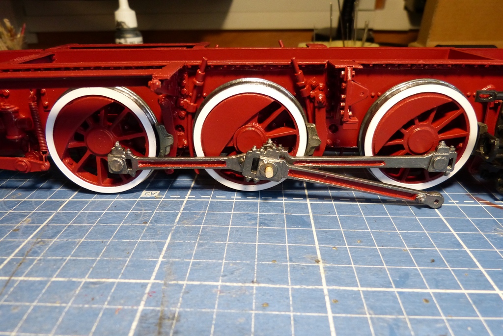

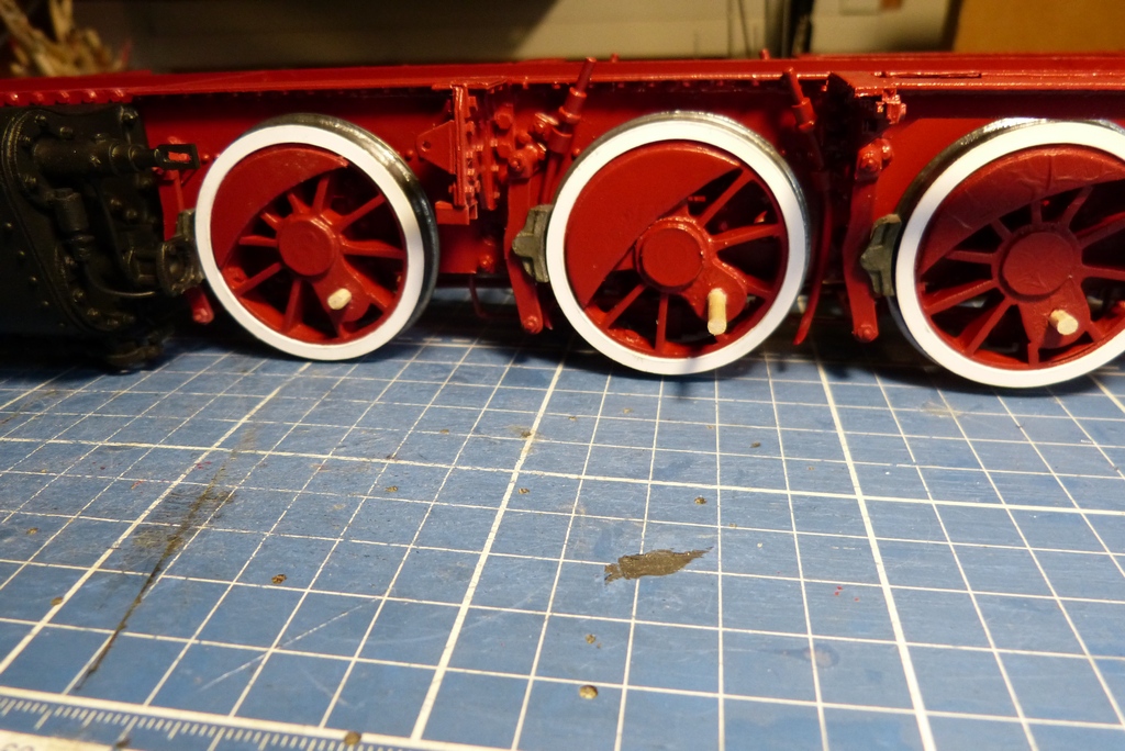

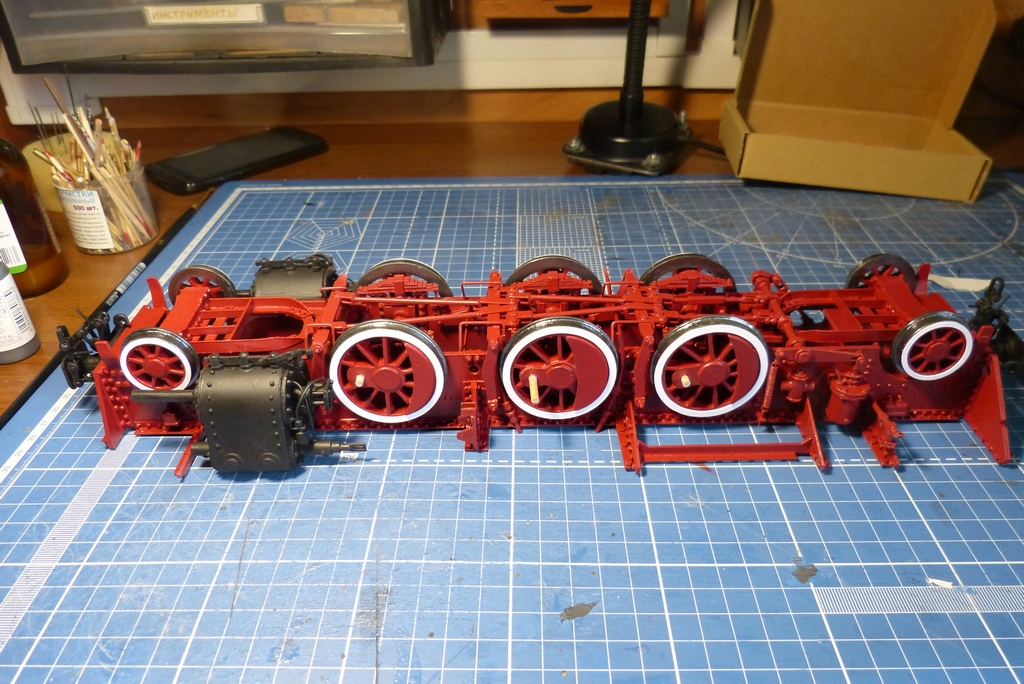

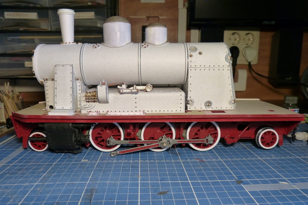

Бомба!

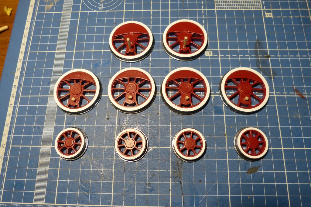

Кстати, там что на одном из колес краска вздулась?
...надеюсь, что мне показалось

Есть такое дело чуть вздулась поздно заметил,но думаю в общей массе паровоза не будет сильно бросаться
