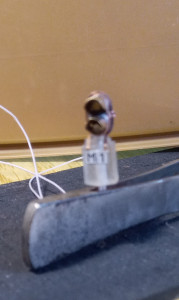

Потихоньку двигаемся дальше.

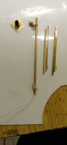

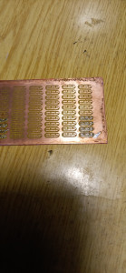

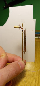

Заградительный светофор с двумя видами лестниц. Полностью сложенная вызывает грусть, но есть некоторые соображения по улучшению.

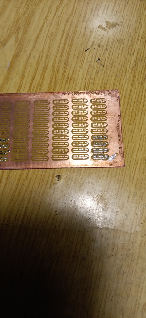

Платы под смд для карликовых светофоров.
Моральная поддержка:)

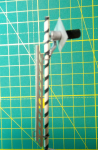

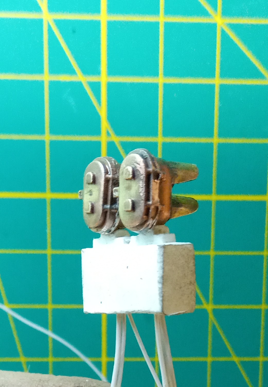

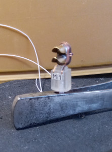

Первый нормальный карликовый маневровый

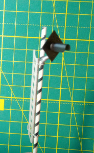

Заградительный освоен. Карликовый выходной в процессе.

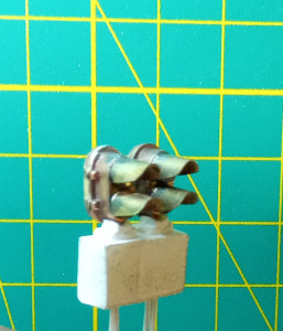

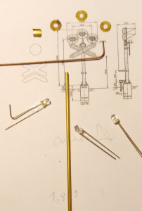

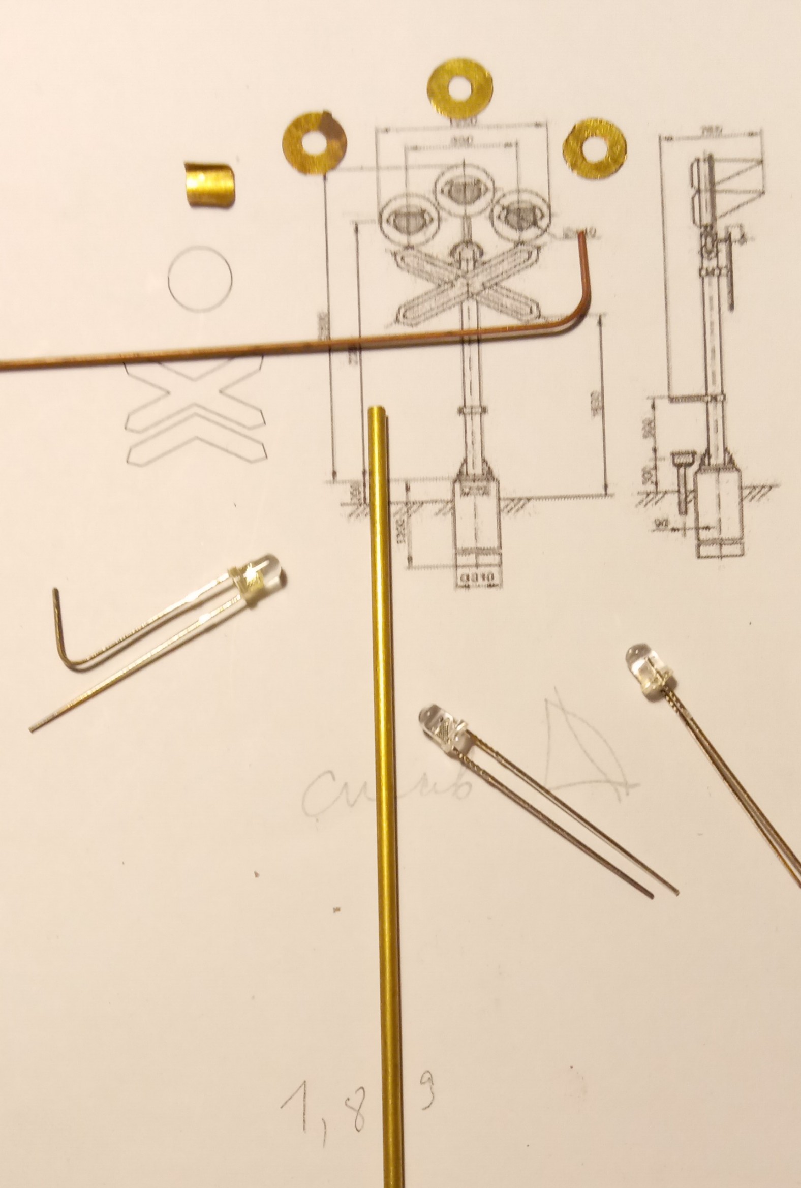

Приехали долгожданные трубки.Процесс идёт дальше.

Домучил....

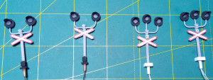

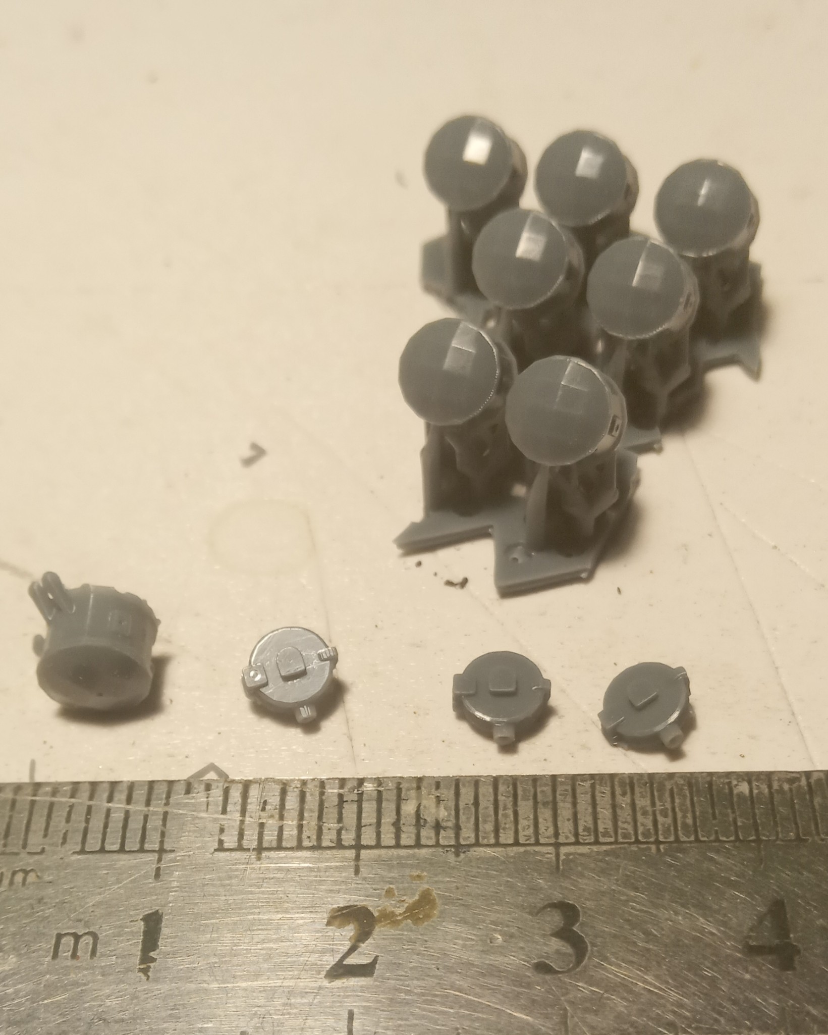

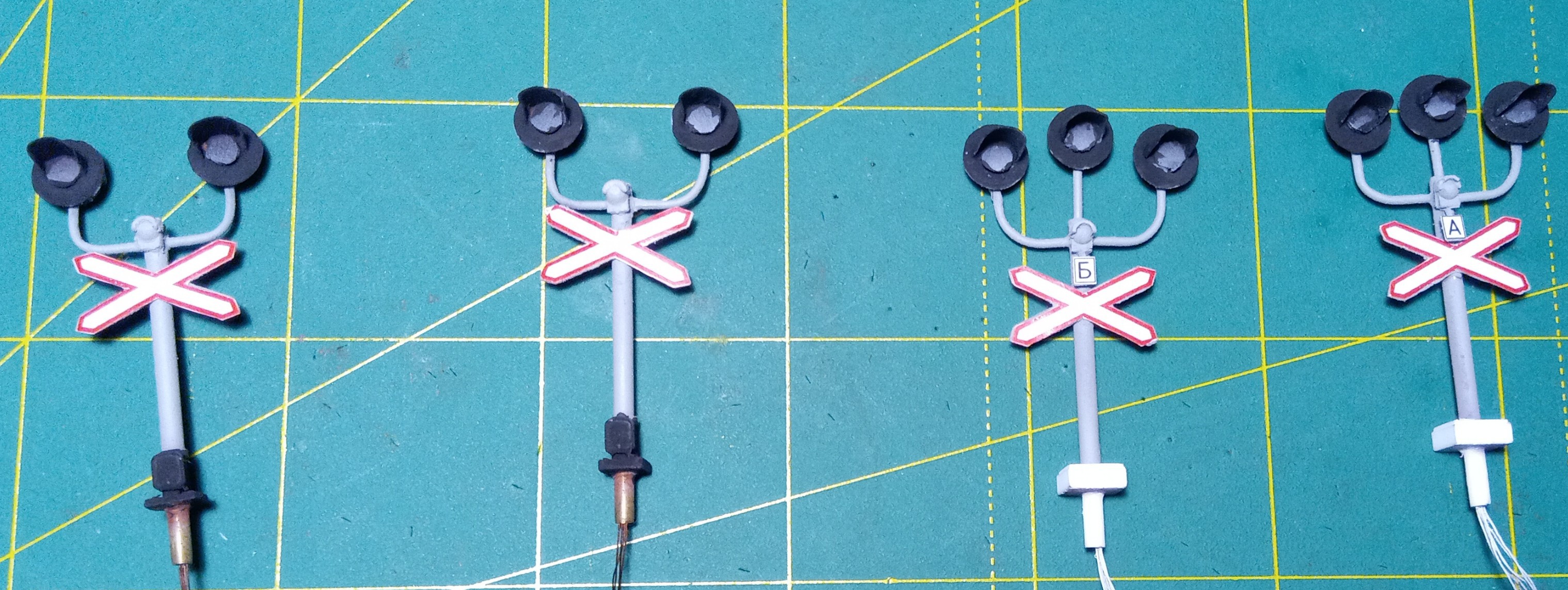

Переходим на новый уровень. Фотополимерная 3д печать. Сам рисовал, сам печатал. Понравилось😁. Головки переездного светофора и прожектор ПЗС-45, он же "кастрюля". Интересно, как себя будет чувствовать светодиод под током 15-18 мА в пластиковой оболочке залитый прозрачной смолой? Хотелось бы знать мнение коллег. Может, сразу выращивать прожекторы из меди, тогда проблемы с охлаждением не будет

не знаю, как с длительным свечением, но у меня светодиоды в фотополимерных прожекторах паровозов залитые смолой вполне светятся с диодами на 1 кОм, пока не было случаев порчи. Та и по идее если там есть тепло, то оно по проводам частично отводится, светик то очень мелкий. Светодиод кстати будет и при 10 мА светится, можно не нагружать
Повідомлень: 565
Has thanked: 325 times
Been thanked: 246 times
Re: Светофоры в Н0
1 кОм при 8-10 вольтах - фонари должны светить хорошо., А в светофорах нагрев не критичен так как ток маленький. А вот прожектор должен освещать, причем с высокой мачты. Ток 8-10 мА маловат уже будет. Собственно, зачем ломать голову в теории, если можно провести эксперимент.

Який прінтер використовувася?
ЗЭРЗ писав:
06 травня 2025, 19:37
Чи був до цього досвід 3д моделювання? Бо я як не почну щось пробувати намалювати - геть нічого не виходить. :oops:
Повідомлень: 565
Re: Светофоры в Н0
Аникубик моно 4. А опыт - открывал ноутбук и пробовал, много раз пробовал. И опыт появился, небольшой, но пока хватает. Там ничего сложного. Вся деталь состоит из простых фигур.
