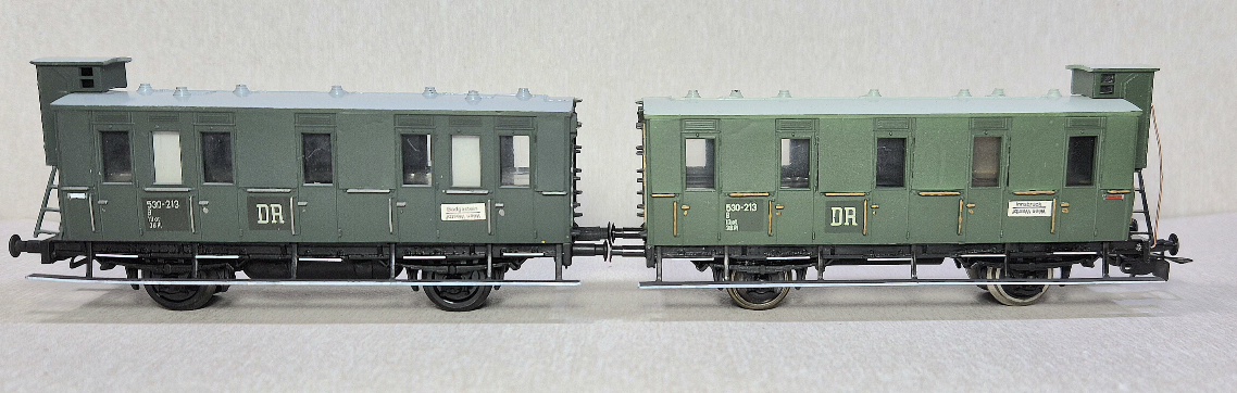

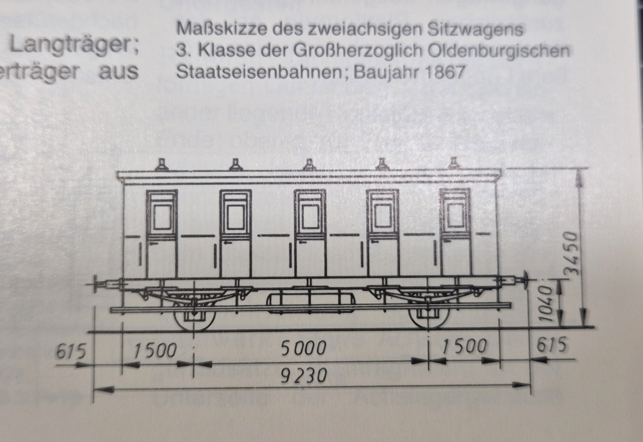

В этот раз донорами были рама классического двухосника Пико и калитки от полувагона. Остальное резал по чертежу.( журнал Modell Eisenbahner) Результат получился такой. Полноценно покатать не получилось,нет сцепок.

Очередной интересный корч жд Германии.

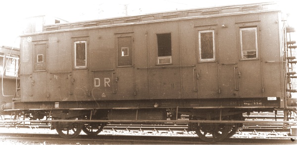

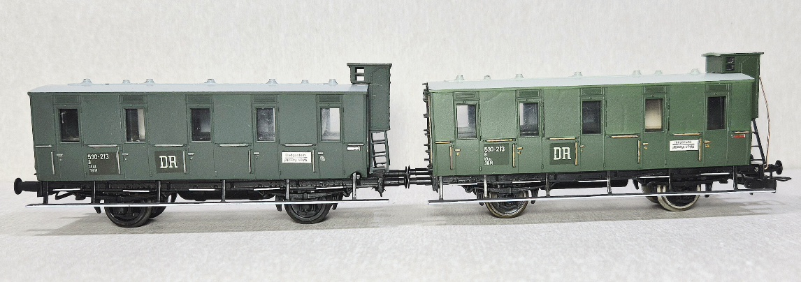

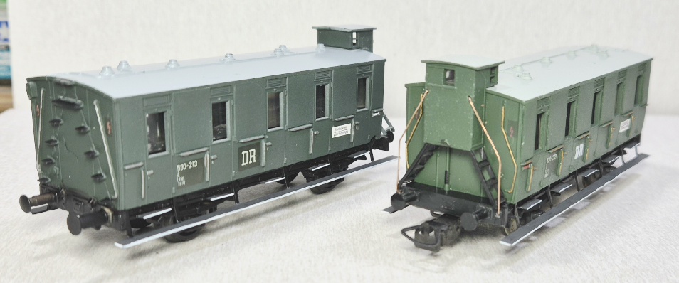

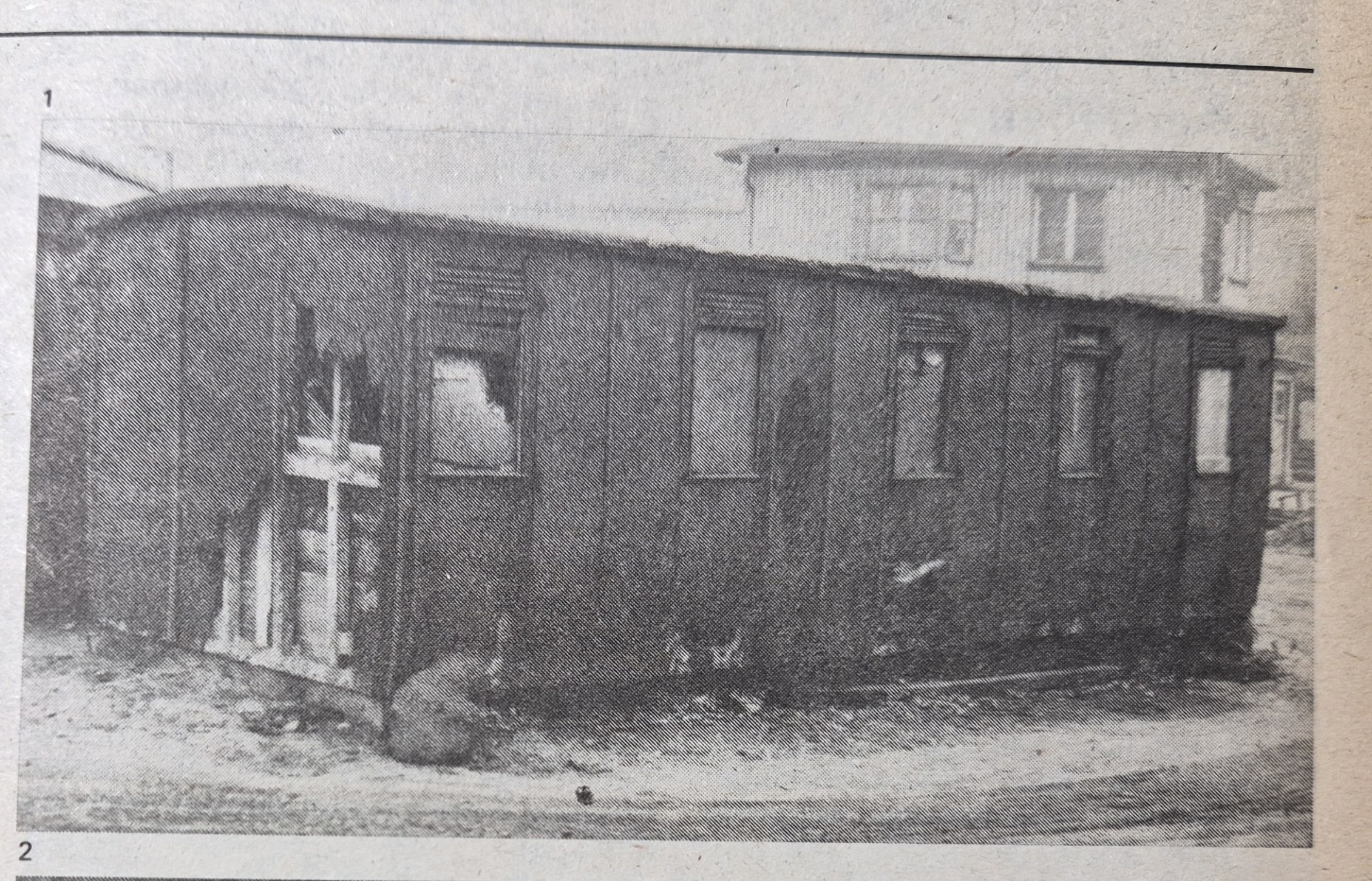

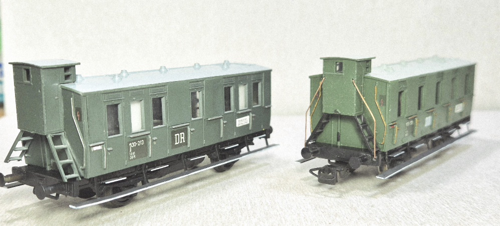

Послюнивая домашнюю библиотеку наткнулся на интересный подвид классического каретника Пико.
Сравнил размеры чертежей,все практически совпадает. Также имели место быть варианты,с туалетами и коридором в салоне ,без туалетов с салоном купейного типа ,со световым фонарем или без,тощо...
Не сильно усердсвуя решил сделать ленивую конверсию двух убиенных каретников. С туалетами и без.

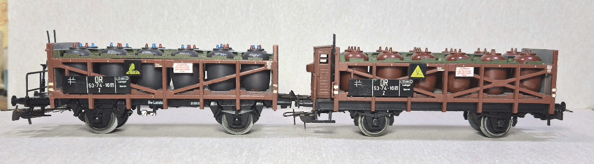

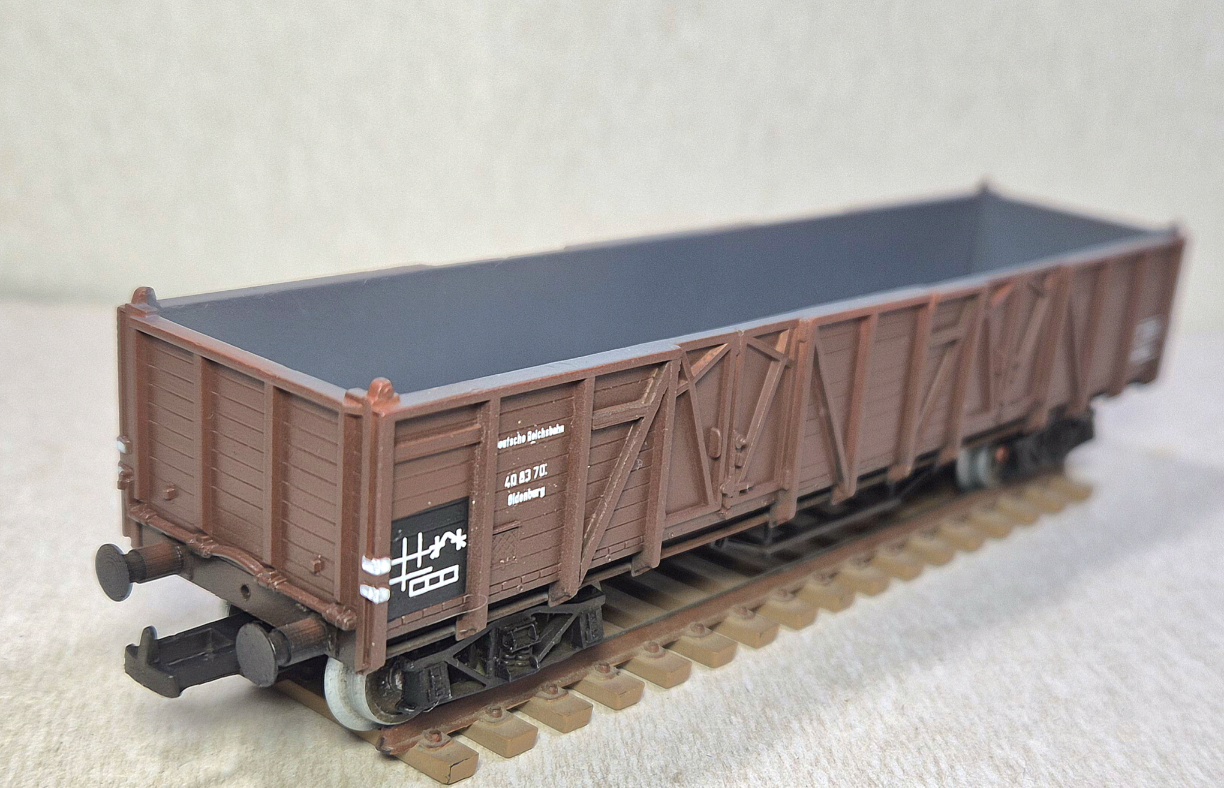

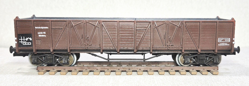

Благодаря камрадской помощи материалами снял с паузы проект запила полувагона "ольденбург".Начало здесь:
https://oef.com.ua/viewtopic.php?p=59208#p59208
Финиш выглядит так:
Финиш выглядит так:

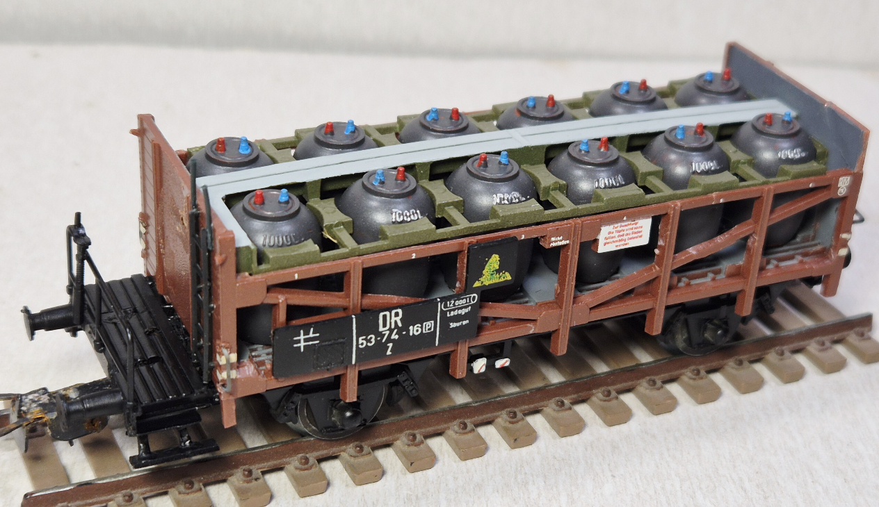

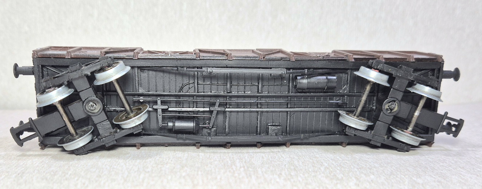

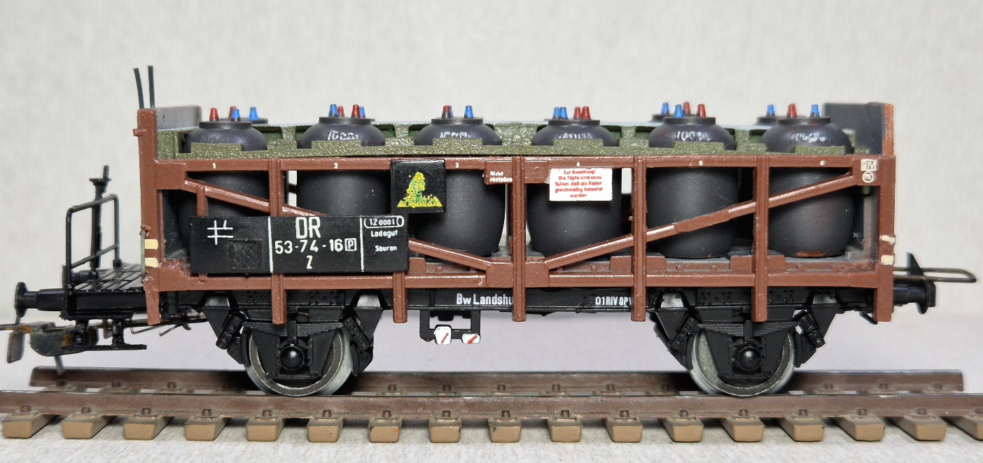

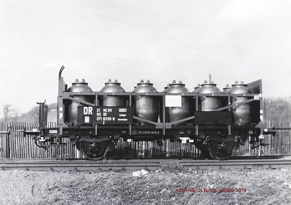

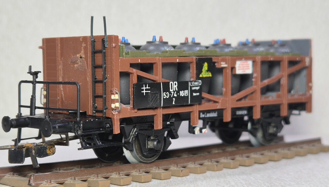

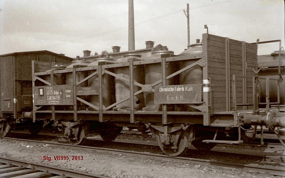

Очередное перевоплощение жмура старого Пико.

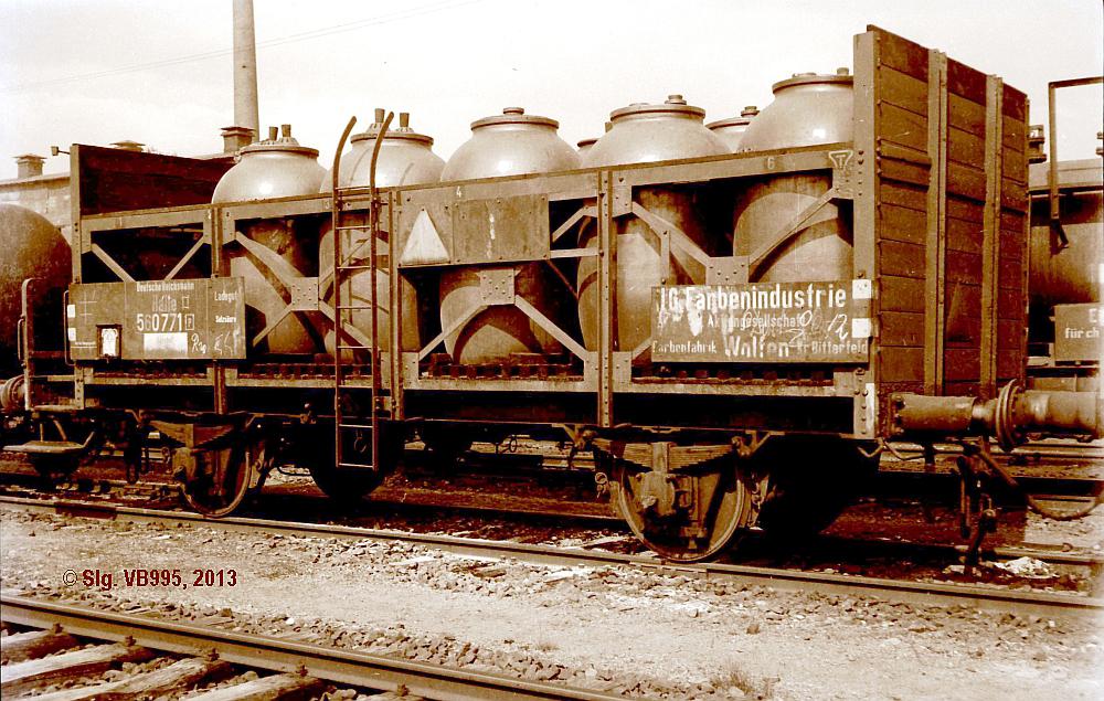

Был битый кузовочег кислотника. Наткнулся на прототип быстрого запила. Отмечу что прототипы данных горшковых кислотников весьма успешно эксплуатировались вплоть до 1992 года.Несмотря на кажущуюся хрупкость горшков,факты их разрушений минимальны. Катастрофы не всчет.Из интересного заметил что могут быть не все горшки в наличии. Также горшки разных калибров в одном вагоне. Ну и конструктивно вагоны были от 8 до 14 горшковые.С обязательной тормозной площадкой. Зауважу что рама классического кислотника Пико в данный прототип не подходит. Не то межосевое и конструкция рамы.Результат такой.
