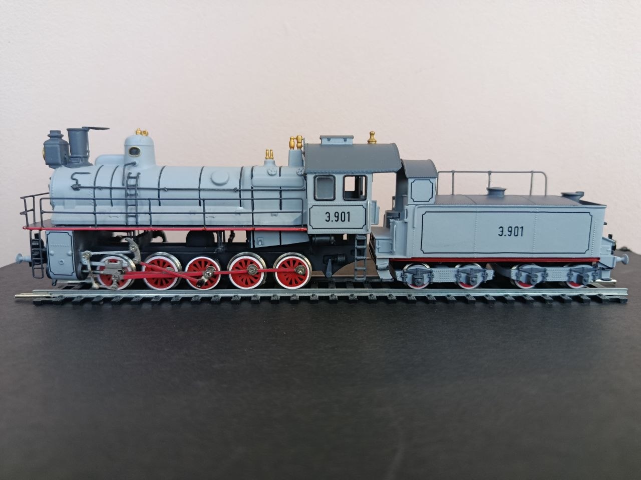

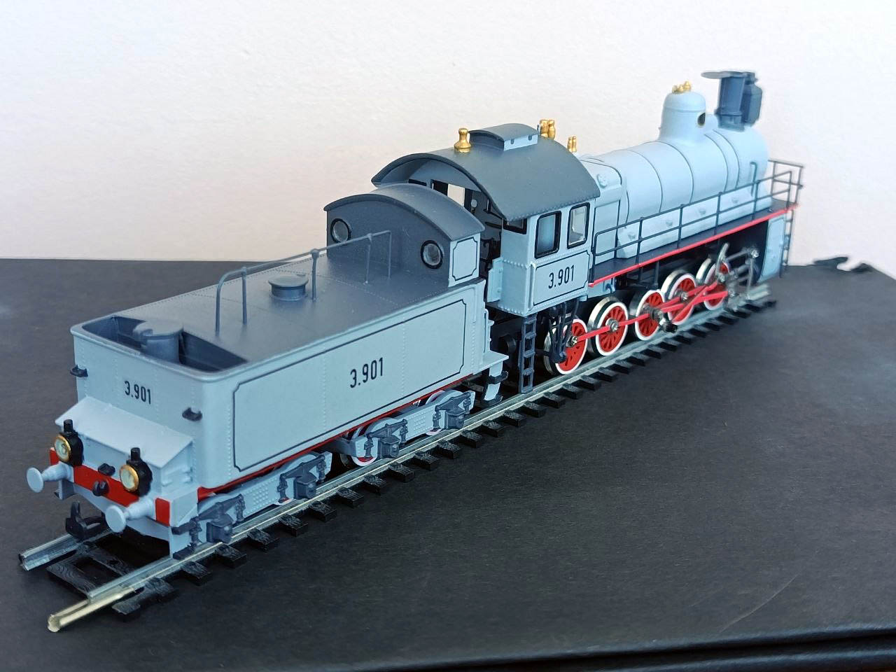

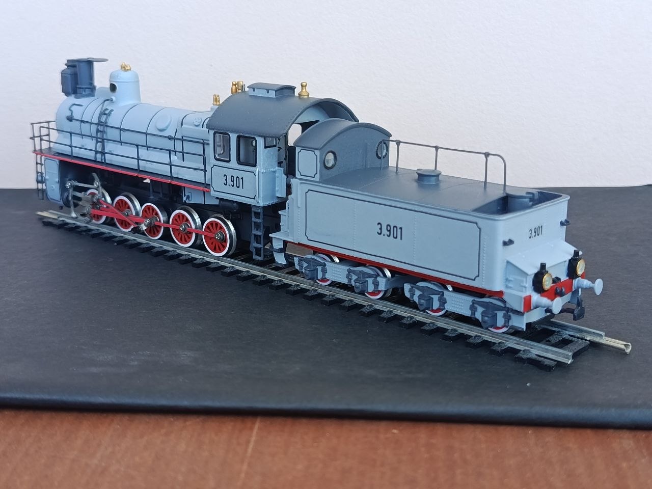

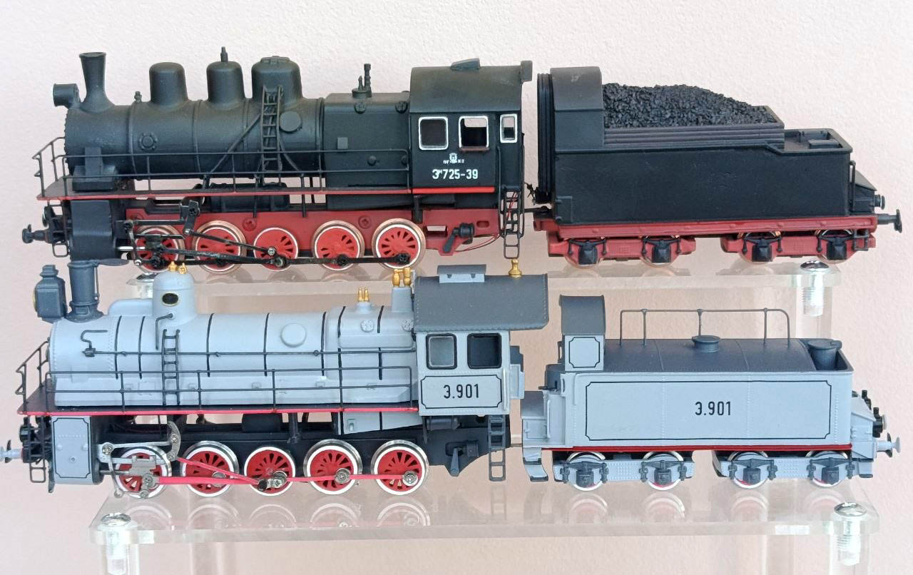

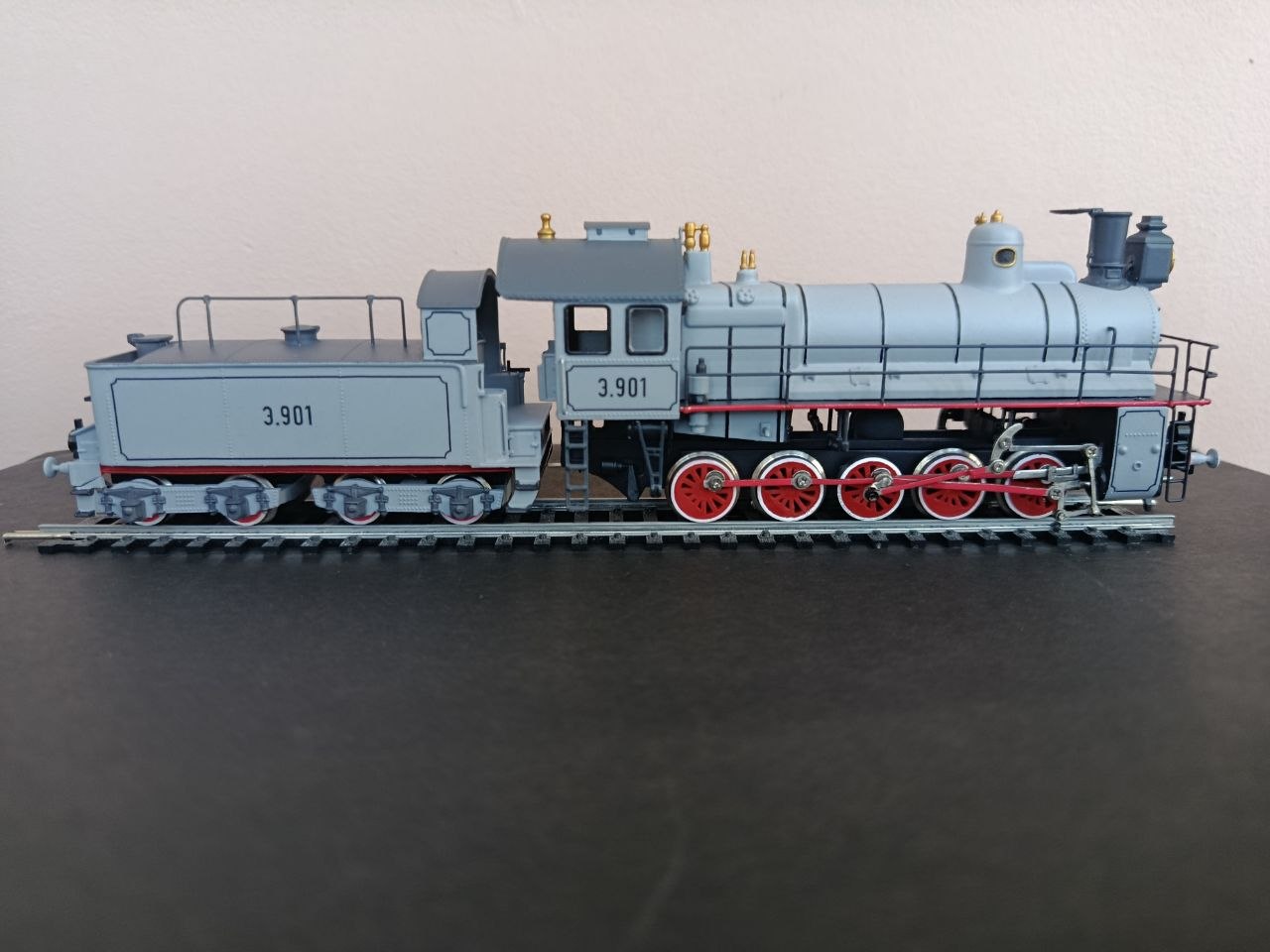

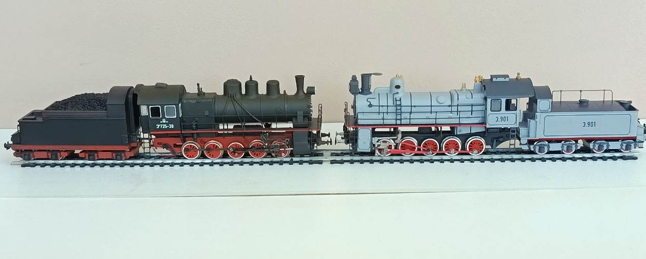

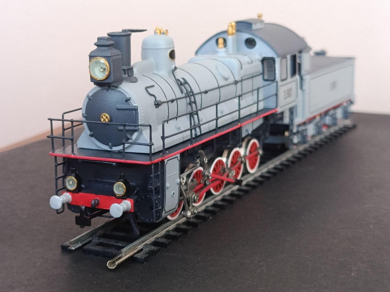

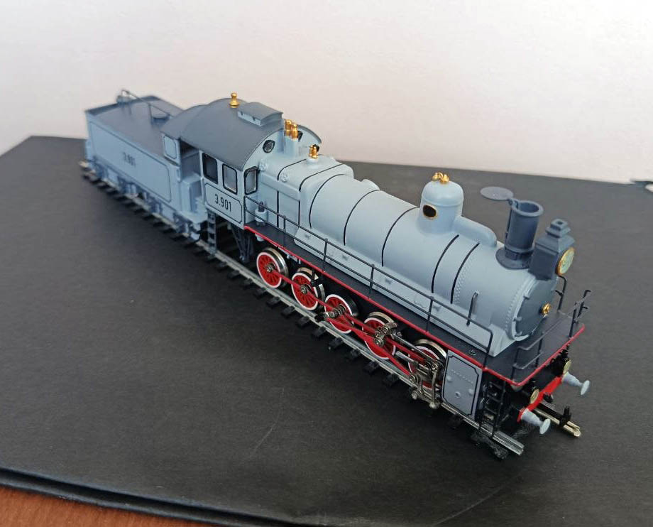

Доделал самый первый Э. Видео с покатом чуть позже сделаю, там надо еще спаять шлейф между тендером и локомотивом, потому что контакты на паровозе больше предназначены, что б центрировать колеса, а не давать ток для освещения и светодиоды горят не стабильно, разьемы под это дело сразу установлены в передней стенке тендера и под будкой машиниста. Не хочется давать лишнее сопротивление для езды. По окраске я допустил некоторую вольность в трактовке фото и не стал красить в одинаковый серый, как более вероятно оно и было (но фото не очень качественное, совсем не исключен и такой вариант). Вместо этого использовал светлый, и 2 оттенка темно-серого
