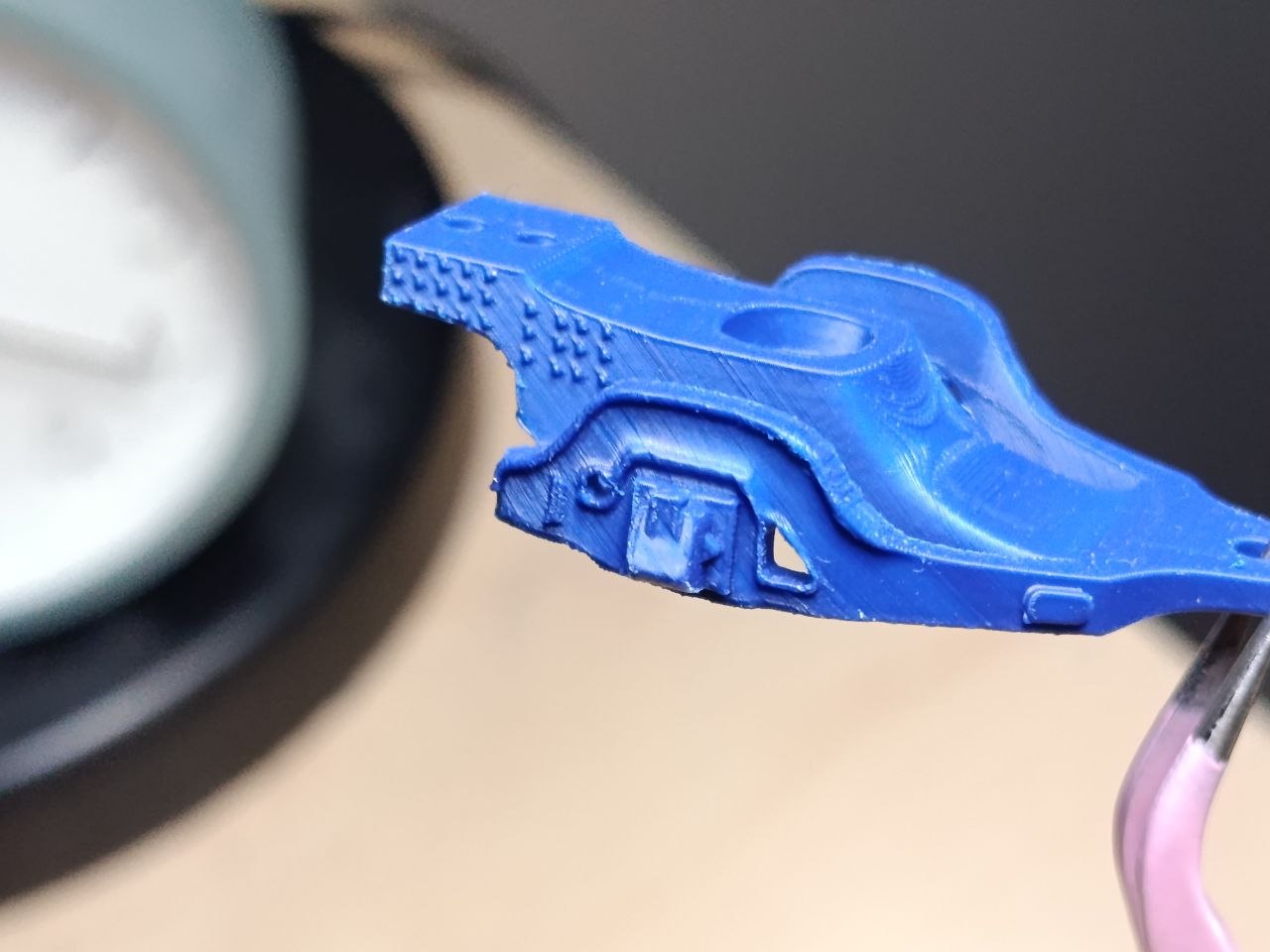

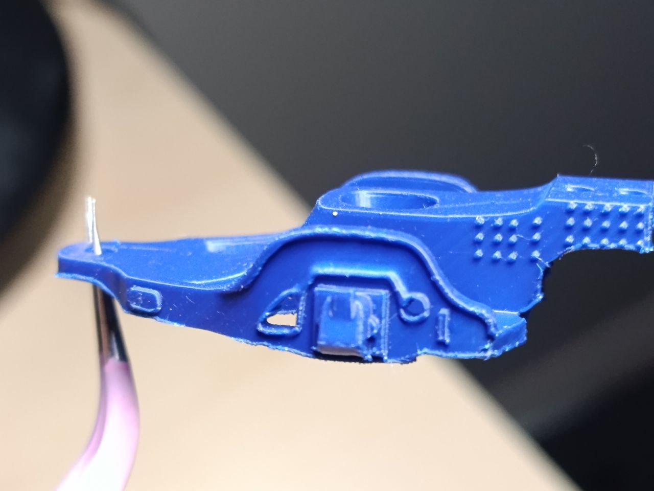

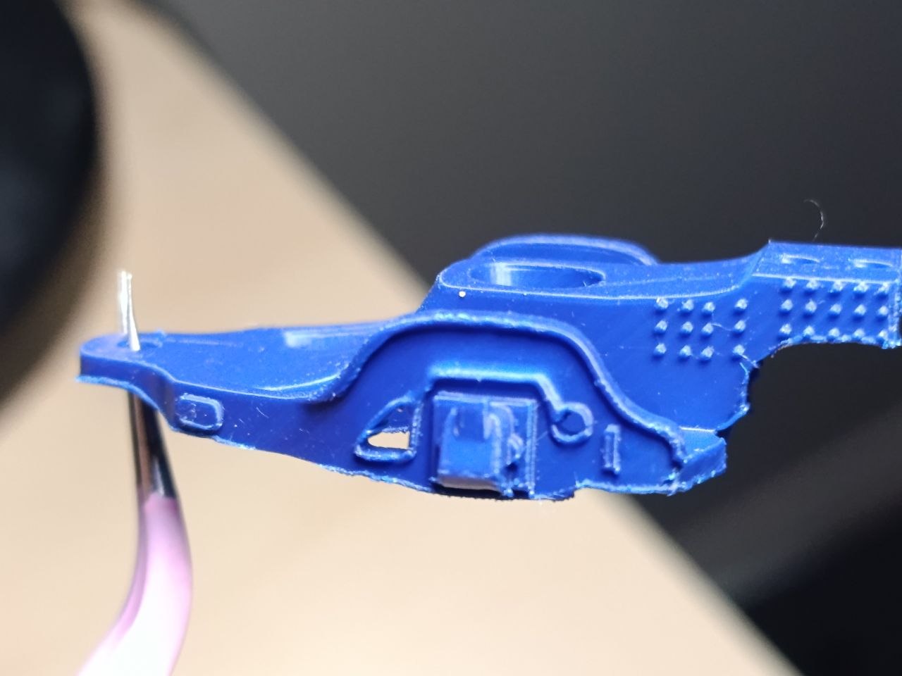

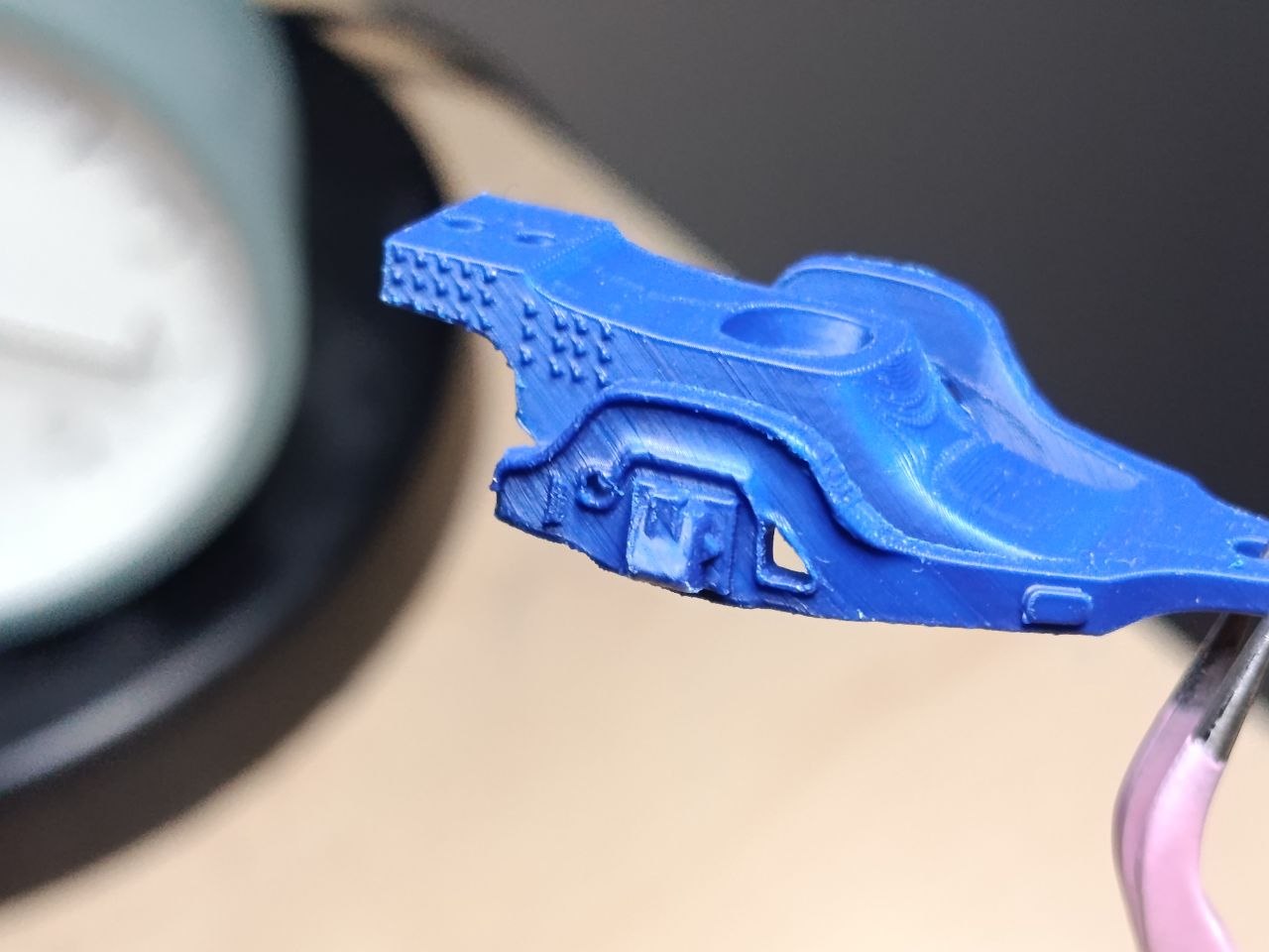

еще немного экспериментов с фдм печатью. Теперь тут сопло 0,2 мм и хороший PETG филамент что б посмотреть на что оно в принципе способно. Сразу надо оговориться, что ПЕТГ прочный и более термостойкий, но когда надо максимальная детализация то берут PLA насколько я понимаю (но он менее прочный и если хорошо нагреть на солнце может поплыть). В общем и целом печать смолой все равно дает более четкие детали даже на старом принтере, но и ФДМ неплох если грамотно разрезать модель. Когда приедет катушка PLA попробуй печать более детализированный частей типа морды ФД одним куском. Что хорошо выходит PETG так печатать колесные центры, он прочный и не разбивается отверстие - при напресовке оси не надо дополнительный кондуктор, что б не было виляния. Слои стоят почти самые тонкие (0,08 мм) и сложные детали печатаются реально долго (блок цилиндров ФД печатался 4 часа) . Печать смолой быстрее, так как там засвечивается весь слой сразу

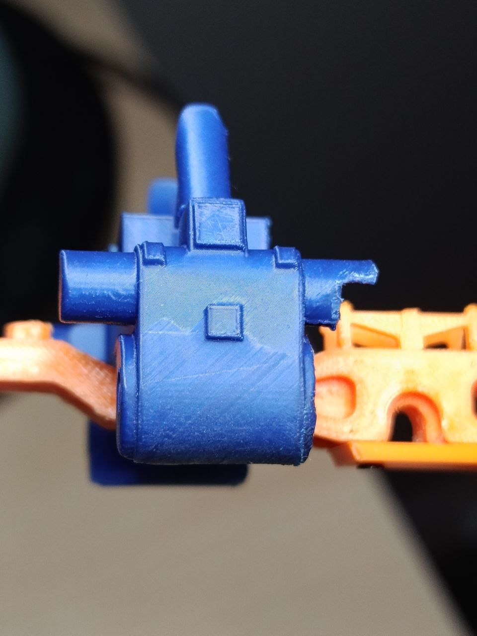

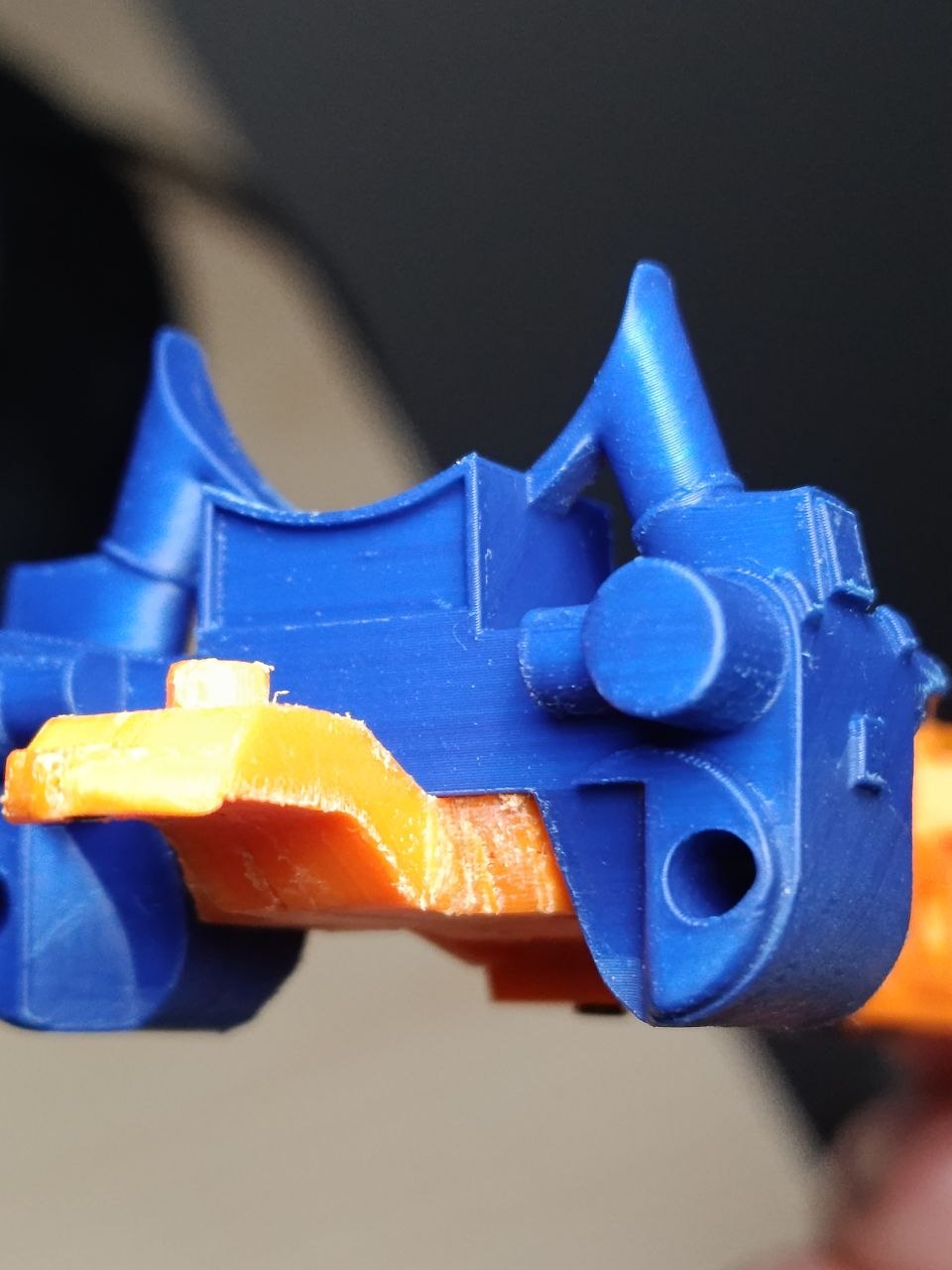

приехала катушка PLA и результат печати гораздо лучше в плане четкости деталей и удобства. Цилиндры вышли очень гладкими. Задняя тележка тоже в общем неплоха уже сейчас, но можно попробовать пару вещей изменить в печати, что б еще улучшить. Но уже по тому как есть, то похоже нет смысл печатать смолой, если PLA дает достаточный уровень деталей. А для нагруженных частей и колес брать PETG
