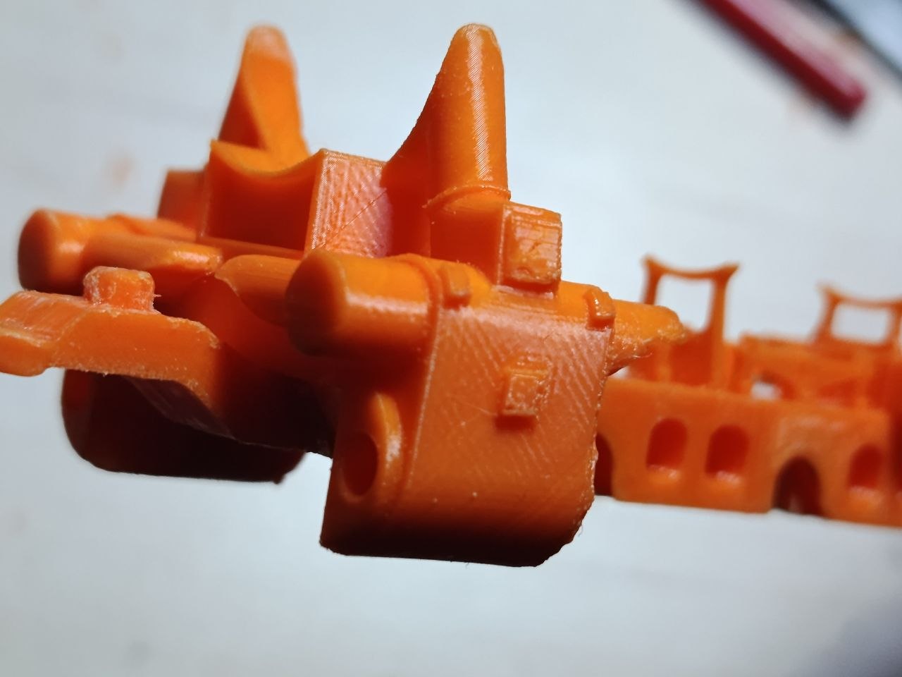

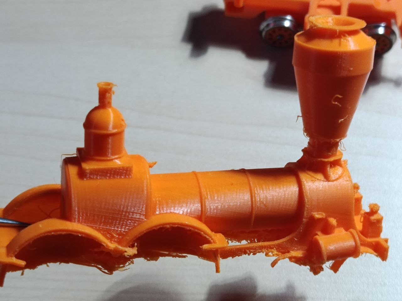

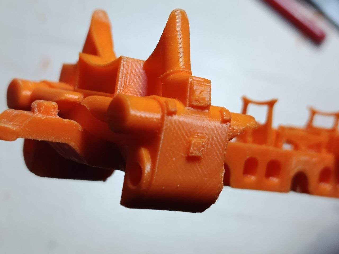

продолжаю знакомство с фдм принтером. Лесенки получились. Немного чуть менее ажурные, чем проволочные (там толщина порядка 0,5 мм), но гибкие и можно делать выступающие ступеньки. Еще 2 раза попробовал напечатать переднюю часть рамы Б одним куском (левая), и с отдельными буферами и фонарями (правая), что б оптимально расположить относительно слоев. С накладными деталями вышло гораздо лучше, правда ножка буферных тарелок хрупковатая и при ударе отвалится (буферы печатались вертикально и слои идут не вдоль, а поперек)
Если подытожить, то пока у меня сложилось впечатление, что на фдм принтере можно вполне неплохо печатать ПС с плоскими стенками, при условии что модель спроектируют из частей, а потом склеят в коробку

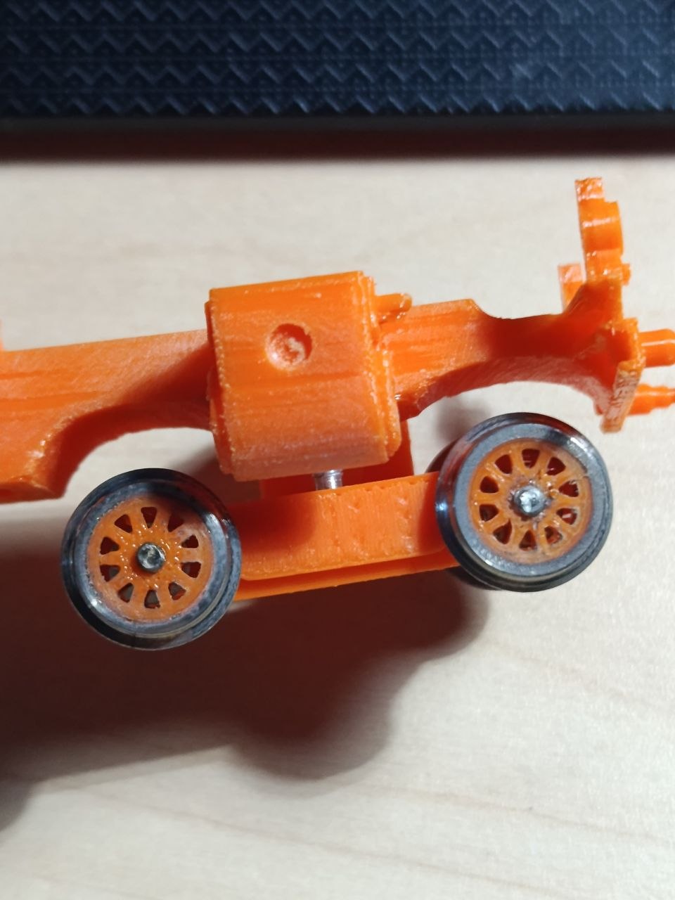

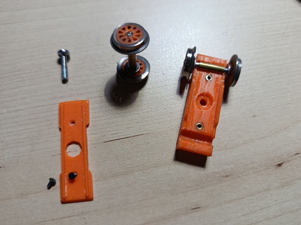

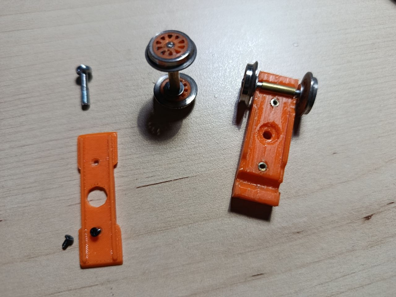

Так как у Б ведущие колеса отнесены довольно далеко от бегунков, это неизбежно создаст большой вынос тележки (а там цилиндры) если делать неподвижную раму. Потому решил сделать разрезную раму и ходовую фактически в виде двух тележек, что б минимизировать место. Надеюсь, небольшое смещение не будет влиять на работу ПРМ

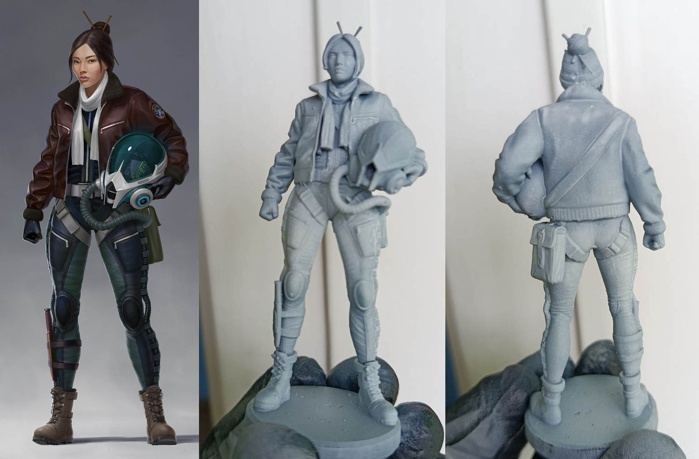

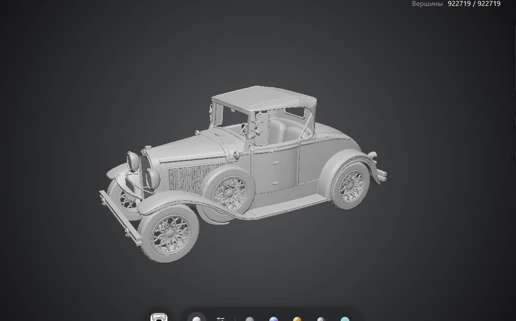

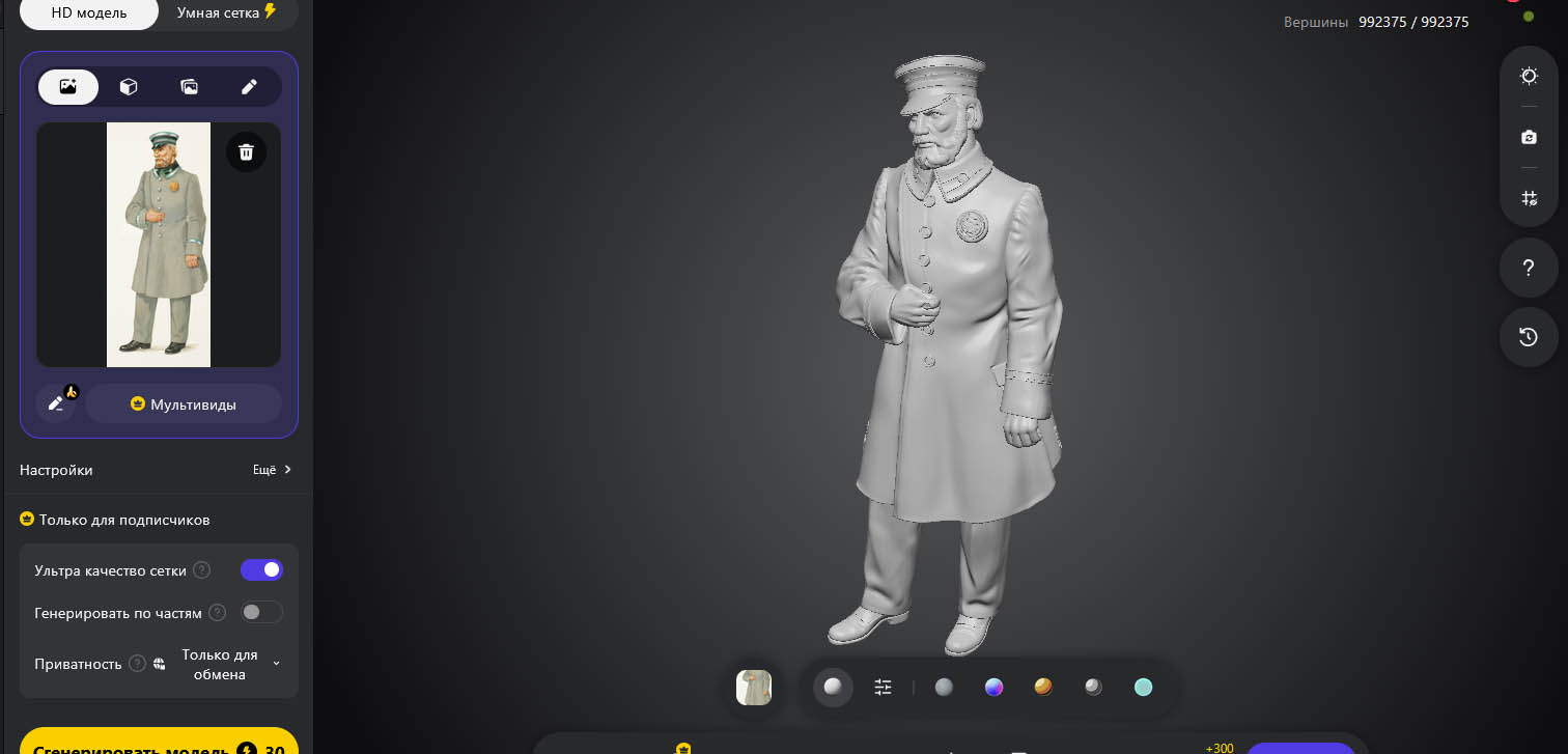

не совсем обычный пост, но вдруг кому то поможет.
Сейчас есть нейронки который умеют делать 3D по 2D изображению. Одному или нескольким (как с чертежами техники). Я попробовал сделать в той, которую коллеги считают лучшей на данный момент и все вполне получилось. По моему старому рисунку персонажа нейронка сделала 3д модель, которую я напечатал на принтере. Для примера еще сделал 3д модель царского железнодорожника по картинке из интернета. Для Форда кабриолета я загружал чертежи с 4х сторон. Получилось не без косяков, но в целом вполне рабочая тема, только надо учитывать что тонкие детали уменьшенные в 87 раз принтер конечно не напечатает. Плохо что сервисы не бесплатные, и у меня например на месяц подписки вышло 18 евро (Tripo). Но и не так много, если сразу сделать с запасом тех же фигурок или что может понадобится

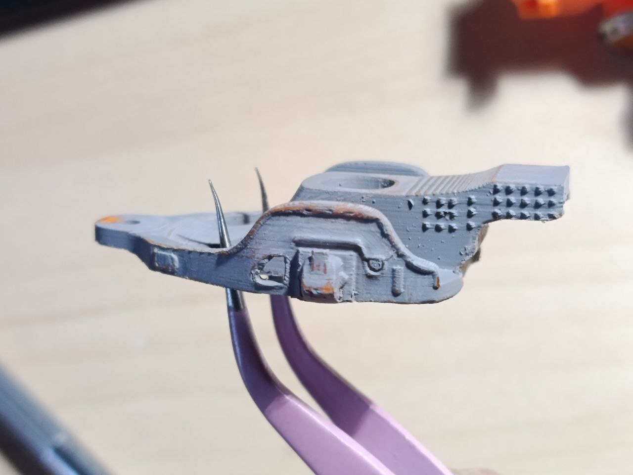

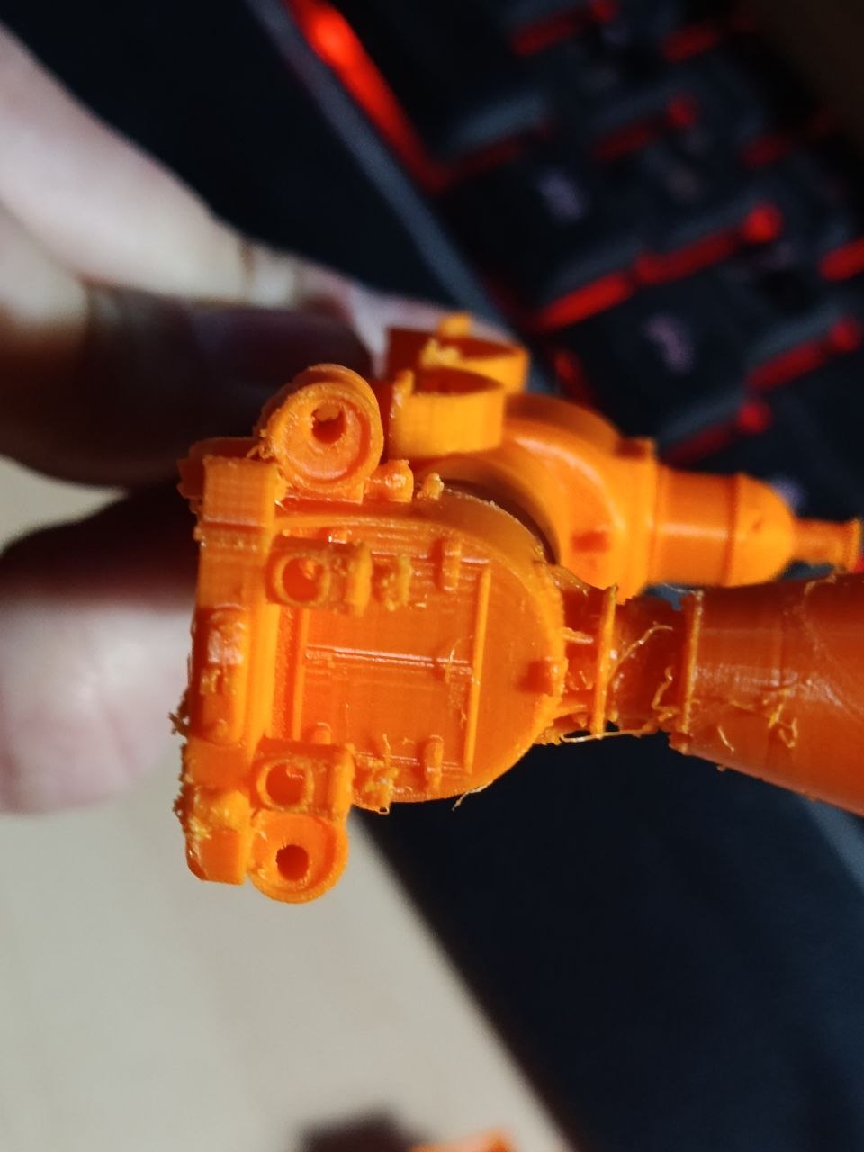

еще немного экспериментов с фдм печатью. Теперь тут сопло 0,2 мм и хороший PETG филамент что б посмотреть на что оно в принципе способно. Сразу надо оговориться, что ПЕТГ прочный и более термостойкий, но когда надо максимальная детализация то берут PLA насколько я понимаю (но он менее прочный и если хорошо нагреть на солнце может поплыть). В общем и целом печать смолой все равно дает более четкие детали даже на старом принтере, но и ФДМ неплох если грамотно разрезать модель. Когда приедет катушка PLA попробуй печать более детализированный частей типа морды ФД одним куском. Что хорошо выходит PETG так печатать колесные центры, он прочный и не разбивается отверстие - при напресовке оси не надо дополнительный кондуктор, что б не было виляния. Слои стоят почти самые тонкие (0,08 мм) и сложные детали печатаются реально долго (блок цилиндров ФД печатался 4 часа) . Печать смолой быстрее, так как там засвечивается весь слой сразу
