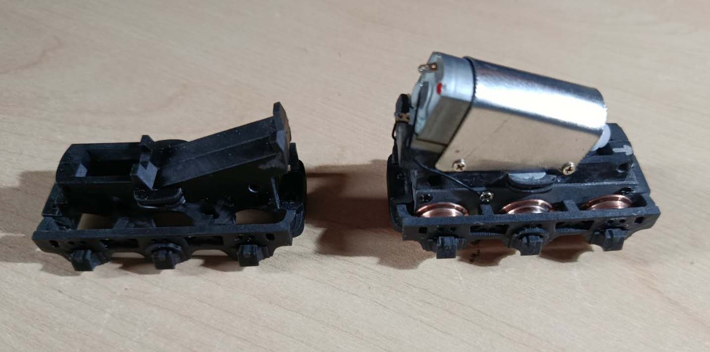

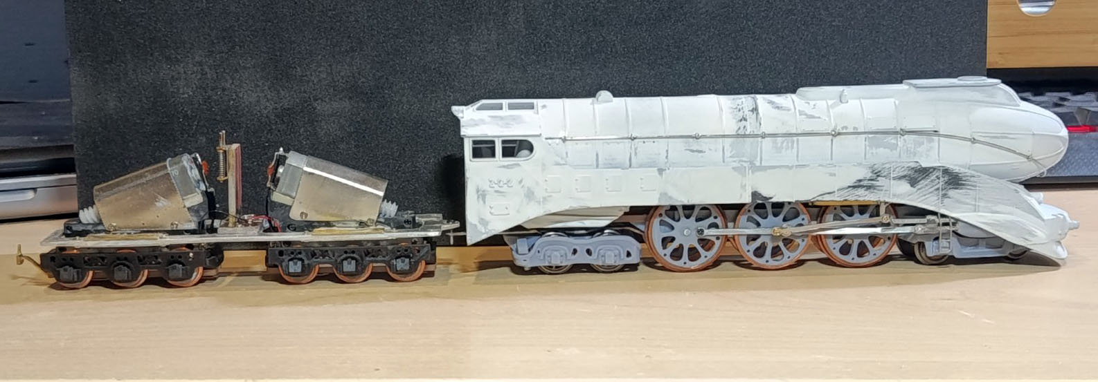

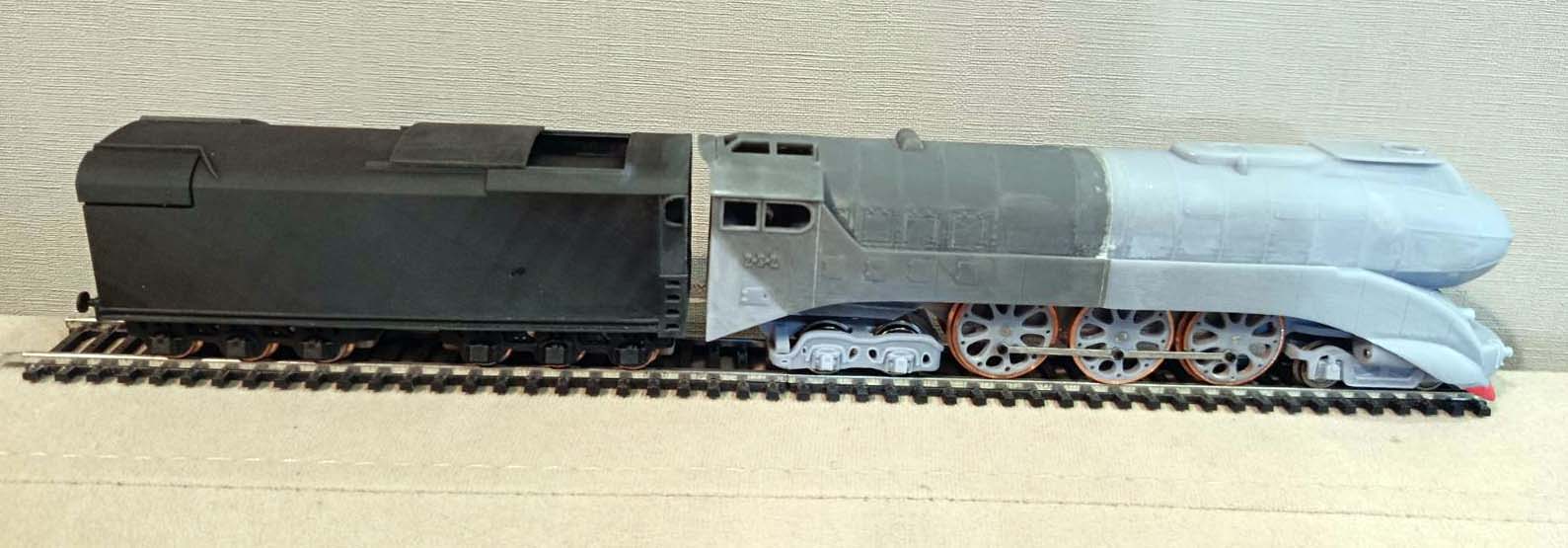

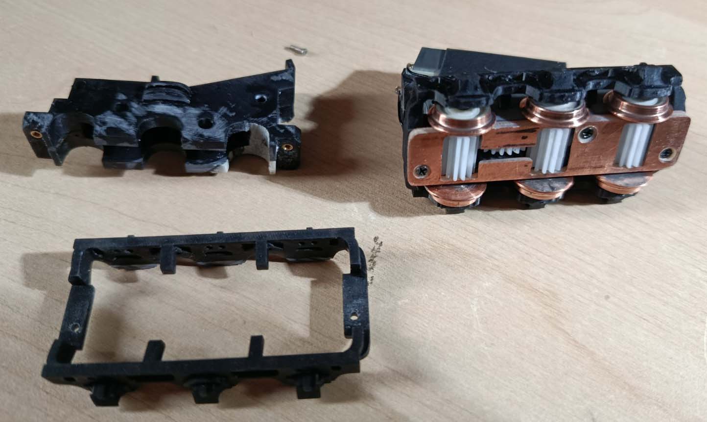

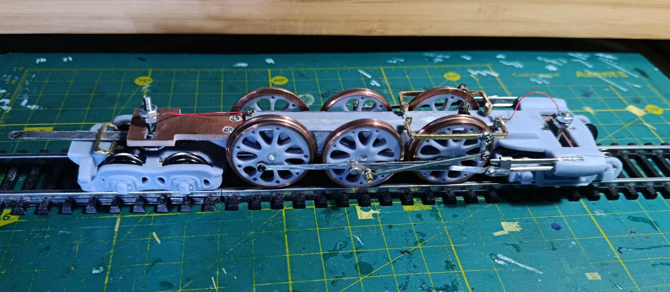

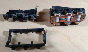

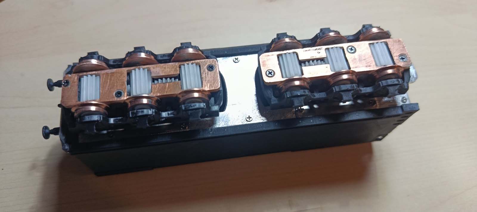

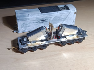

2-3-2 обзавелся тендером, осталось дождаться 2х двигателей из Китая, а то остался только 1. Ток в тележке через изолированные полуоси на корпус. Просто, компактно и надежно.
Подумал что в самом паровозе нет смысла делать как обычно трущиеся контакты на ободах основных колескак обычно делал, раз у меня передняя и задние тележки под напряжением (там китайские полуизолированные колпары). Надо просто на шкворень провод накинуть, одна тележка будет плюсом, другая минусом, без лишнего сопротивления качению от контактов

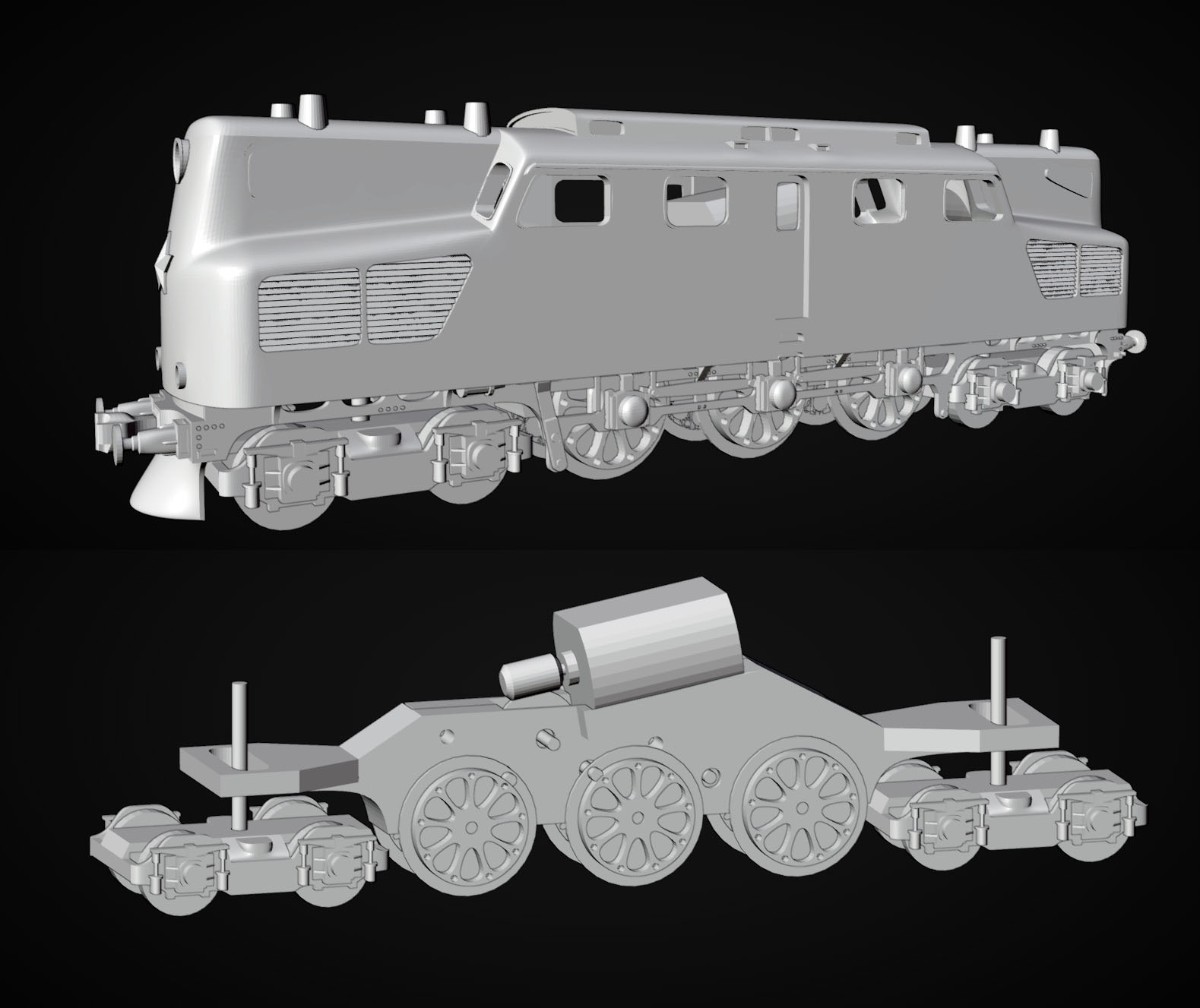

пока понемногу доделываю паровоз и перехожу к покраске, параллельно делаю 3д для "бумажного" модернизированного ПБ-21. Хотелось электровоз наподобие американского GG1, а у советов был подобный нереализованный проект

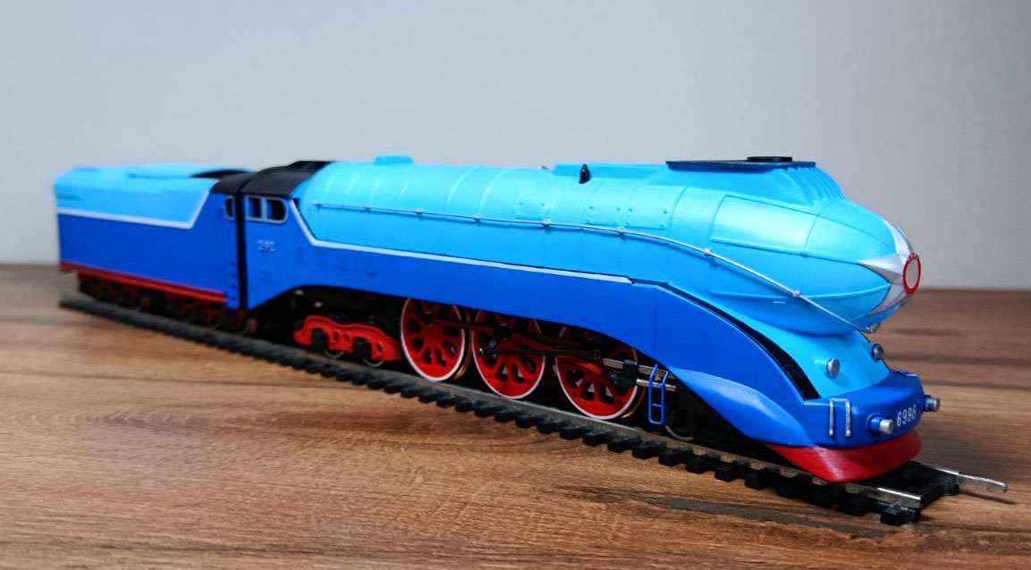

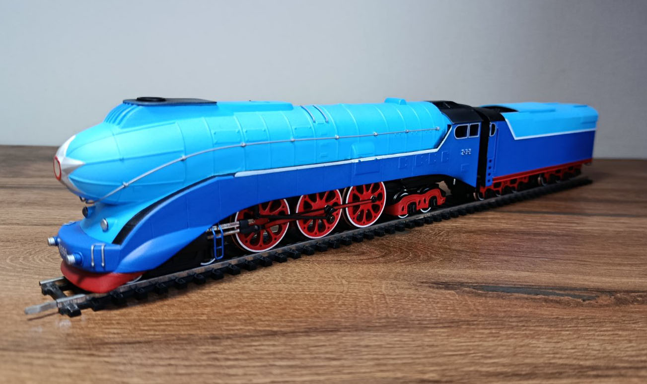

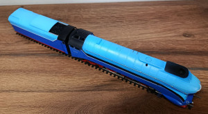

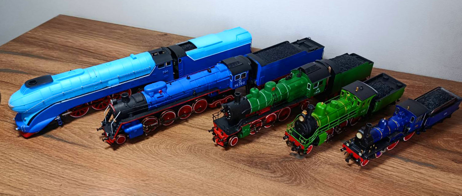

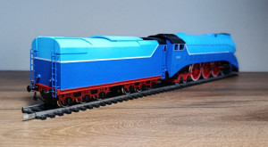

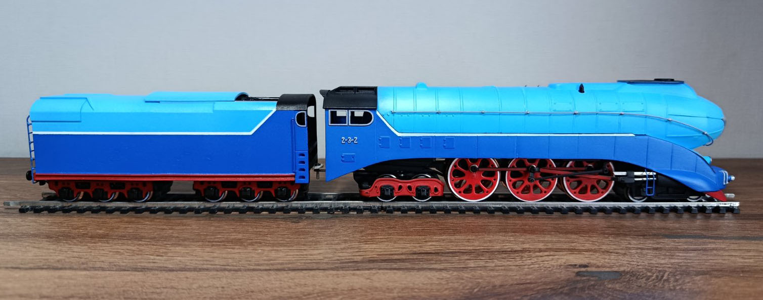

Закончил паровоз кроме пары мелочей. Когда лак полностью полимеризуется, вставлю стекла и поправлю пару косяков в окраске тендера. По ссылке видео как ездит https://drive.google.com/file/d/1juGIT9 ... sp=sharing
Так как очень близкий шахед выбил окна в квартире и дома стало прохладно что б печатать 3д, то до теплых времен видимо новых моделей не будет

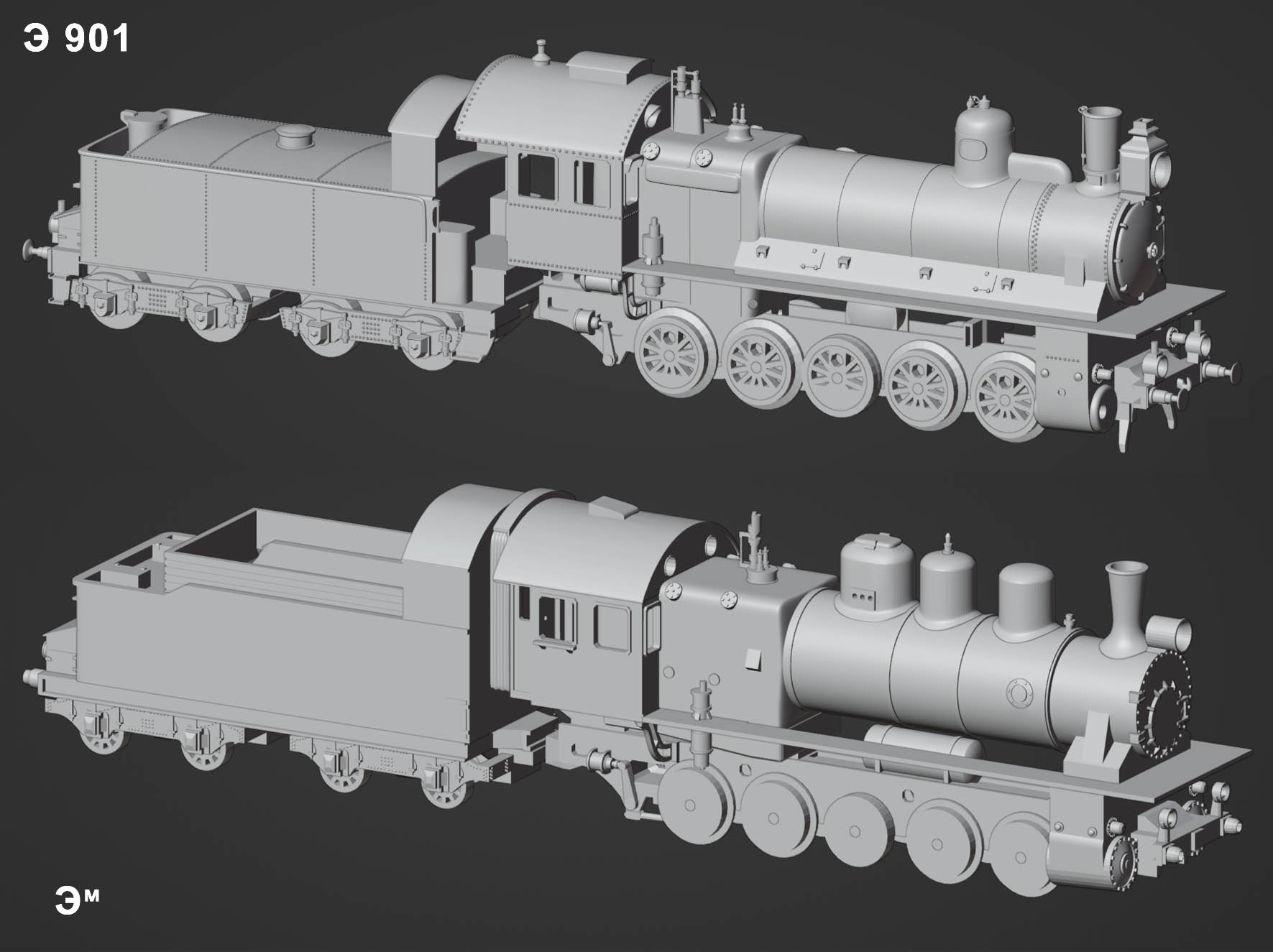

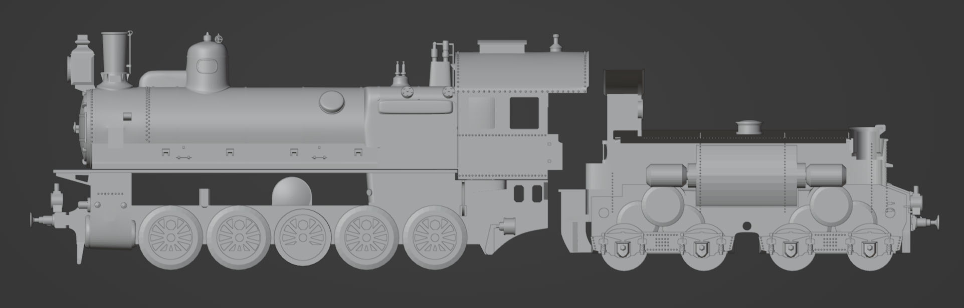

так как пока нет возможности делать физические модели, то понемногу делаю 3D впрок. На очереди самый первый паровоз серии Э. И Эм на скрине, интересно сравнивать чем отличались первые и средние выпуски
