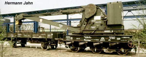

Не совсем относится к самоделка. Но, чувствую, если хочу копию, а не подобие оной, придётся делать с нуля.
Досталась весьма поюзаная всем известная модель крана от Dietzel. Решил починить, улучшить внешний вид, ну и добавит всякого-разного.
Если я правильно опознал, то это его прототип.
Wuhlen kran 10t Кто-то может поправить или подтвердить? Если да, то модель сделана в масштабе 1:95! Плюс неправильная ходовая. В общем, игрушка.

Анатолій, вітаю. Вам дісталася модель крана "лелека" виробництва Dietzel. Це друга й остання генерація крана. Перша, так була на двовісній платформі, як й лісовоз. А ця, як я розумію, зроблена ближче до прототипу. Доречі, це моя сама улюблена модель. В комплекті шла така ж сама платформа зеленого кольору з рел'єфним написом, ящик з інструментами та стійка під стрілу. Сама по собі така модель - антикваріат, з урахуванням того, що "хоникерівці" закінчили націоналізацію (віджим) виробництв Дітцеля, Ельке, Гютцольда Дамера, Клотцнера, Хрушки та інших в 1972 році. Тобто, більше за 50 років. Робити щ нею щось, чи залишити в історичному вигляді, дійсно вирішувати Вам! Вітаю з таким надбанням!

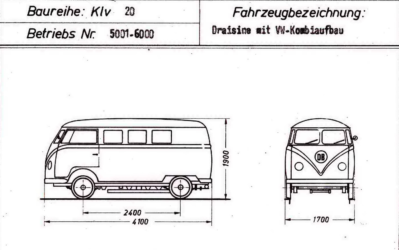

А поделка вот такая:

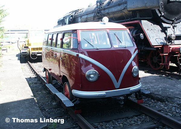

Выбрал модель ранних серий, без заглушенных родных фар и без фонарей на боковых стойках лобового стекла.

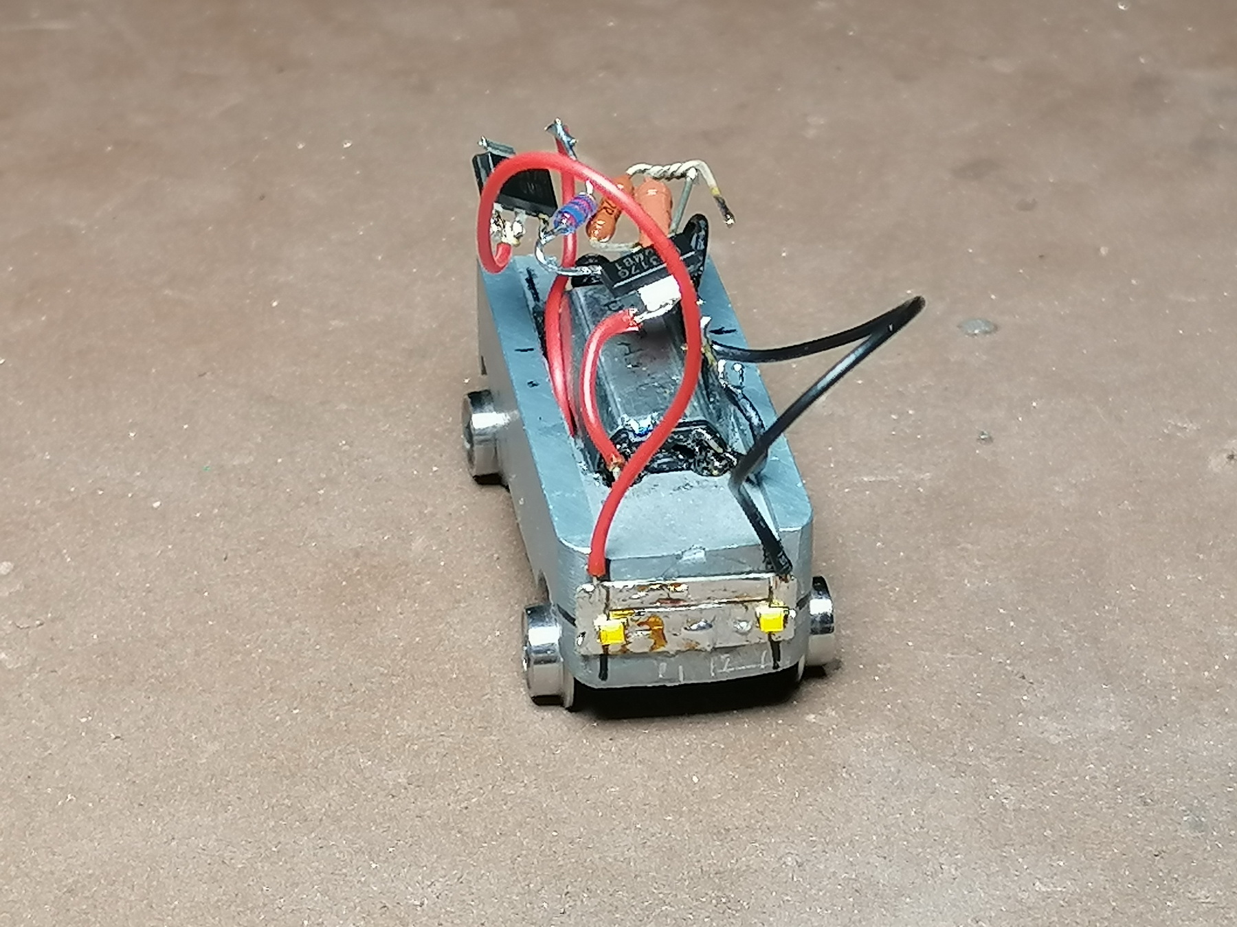

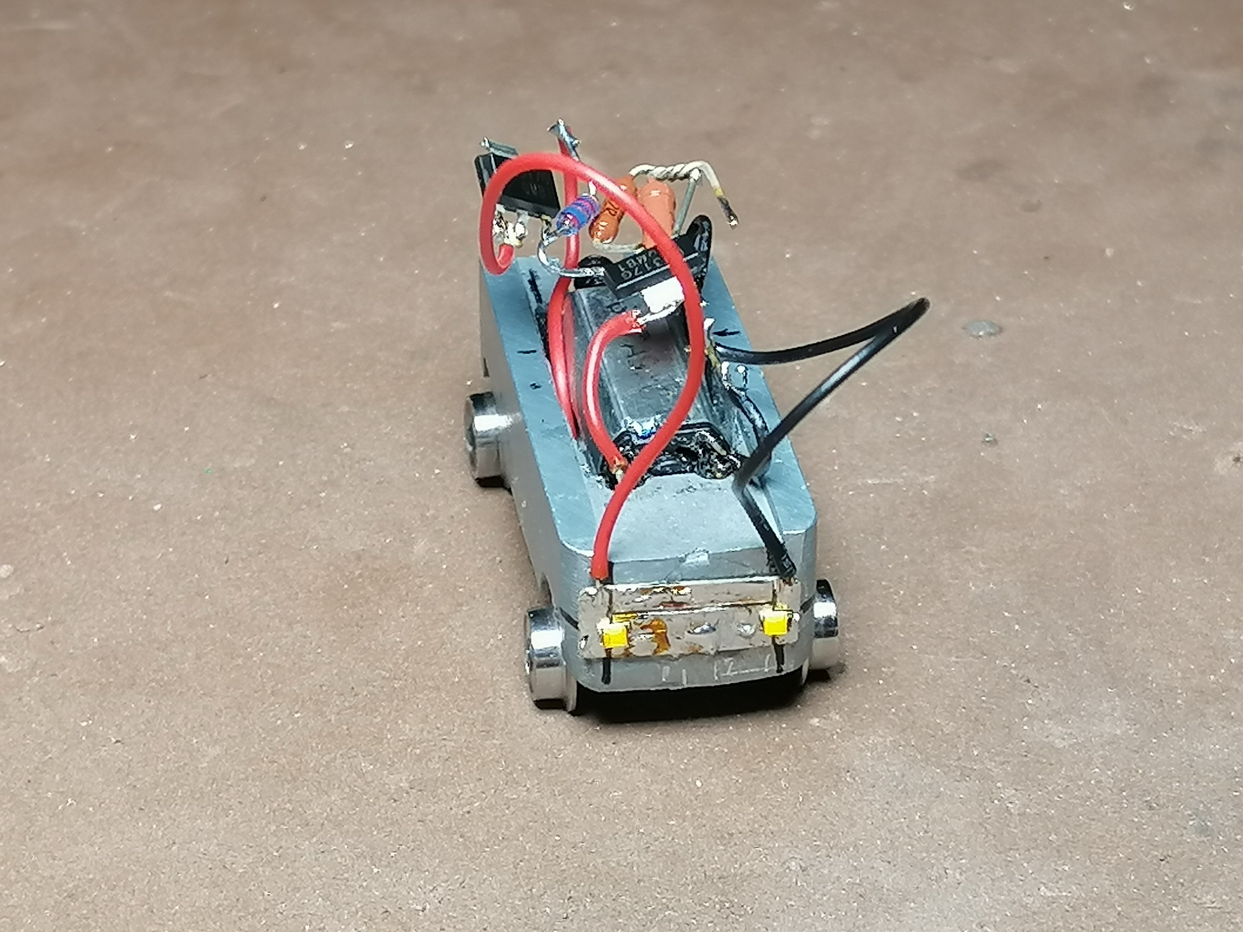

Типа такой. В этом варианте сделать рабочие фары было бы тяжко. Итак, набор для творчества: корпус VW T-1, груз от BR-110, микродвигатель на 3,5V, червяк и шестерни подходящего размера и выточенные колеса. От VW остались только корка корпуса и бампера, все внутренности вырезал. Груз опилен под внутренний размер корпуса, выбраны ниши колес, места под двигатель и редуктор. Вставлено все на места. Присобачил токосъем. И немного электроники для "аналога" в пробном варианте.. Ездит, светит. Можно и плату ваять. В общем, ездит вперёд-назад, белый свет впереди и красный сзади. Теперь доведу до ума корпус и буду красит.

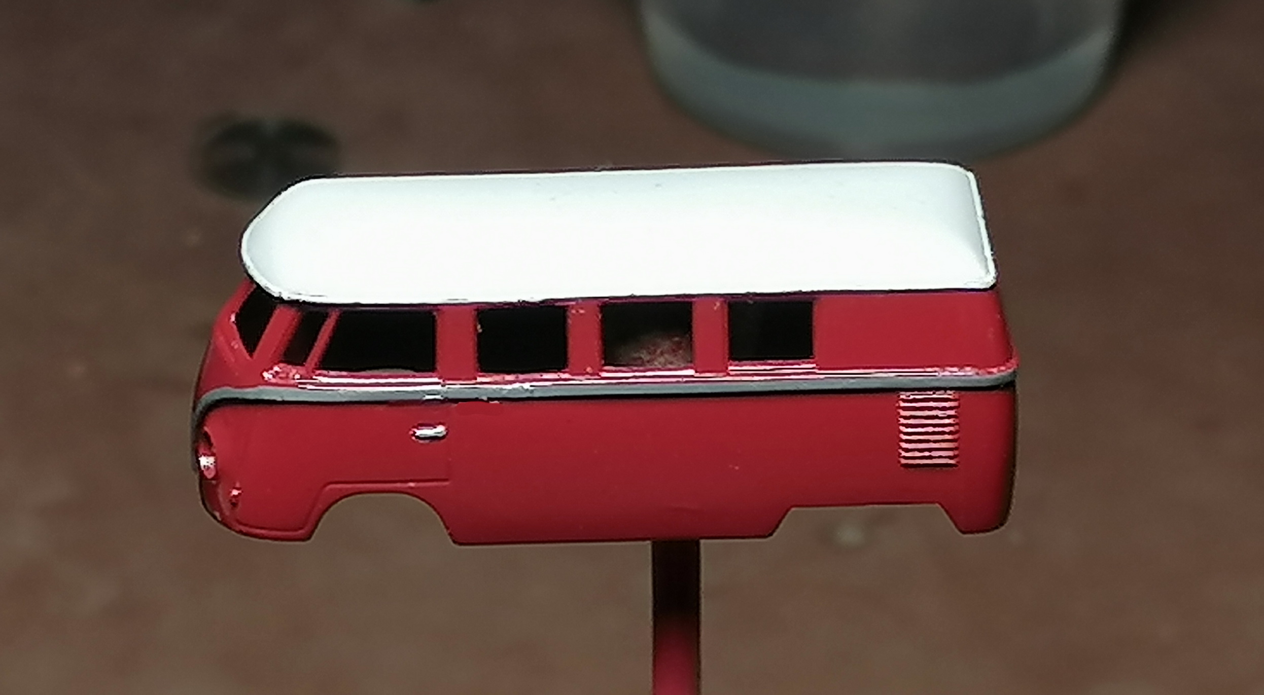

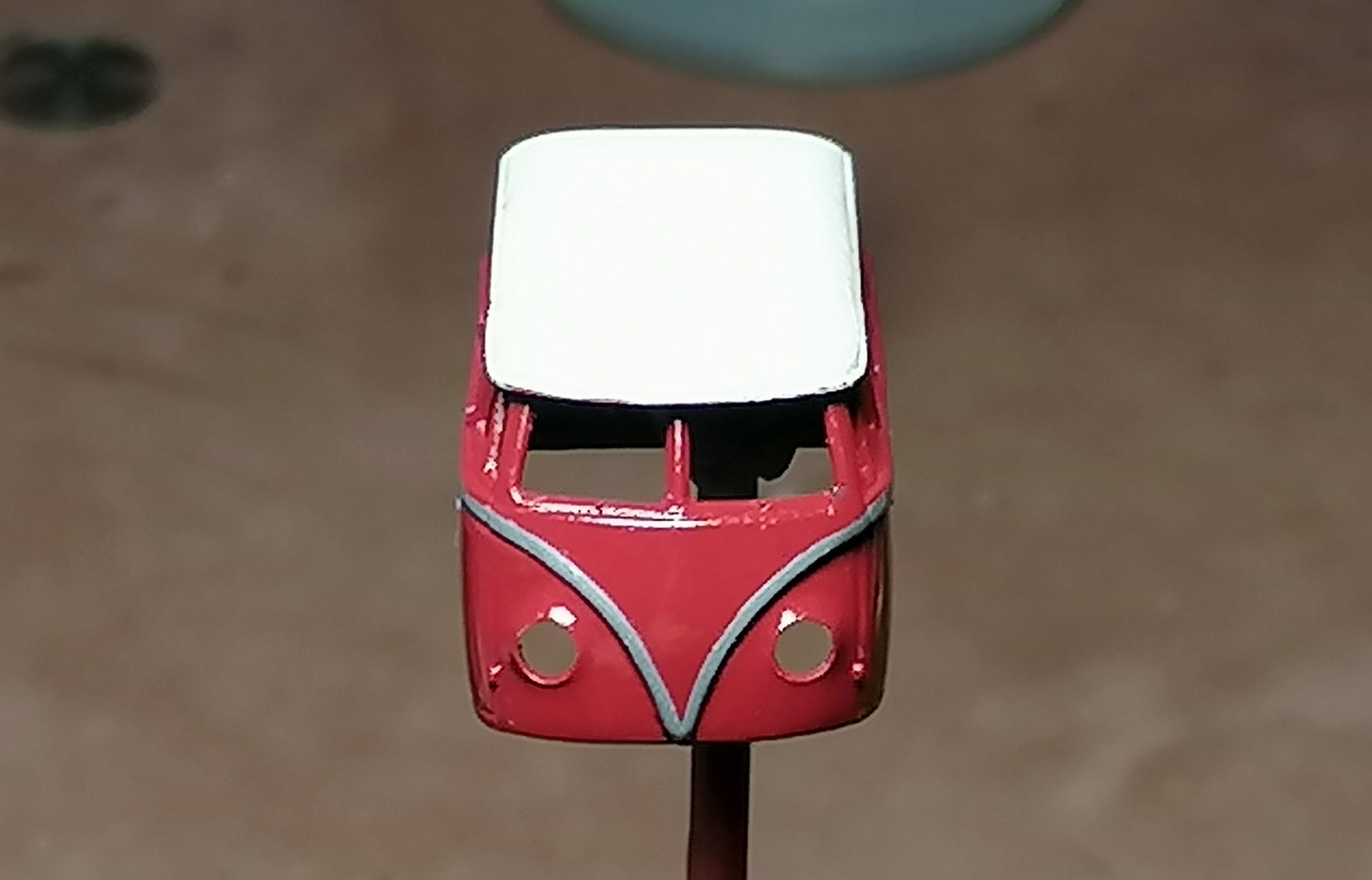

Зашкурил крышу, изменил форму выемки сзади (под номерной знак?). Покрасил и покрыл глянцевым лаком (молдинг - серебристая декаль). Высохнет - залью фары.

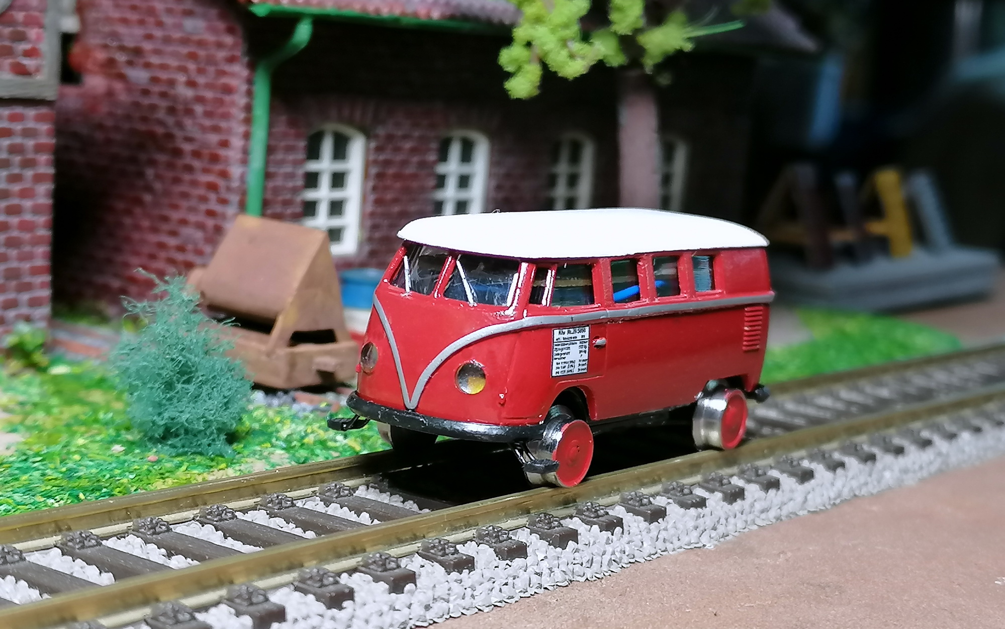

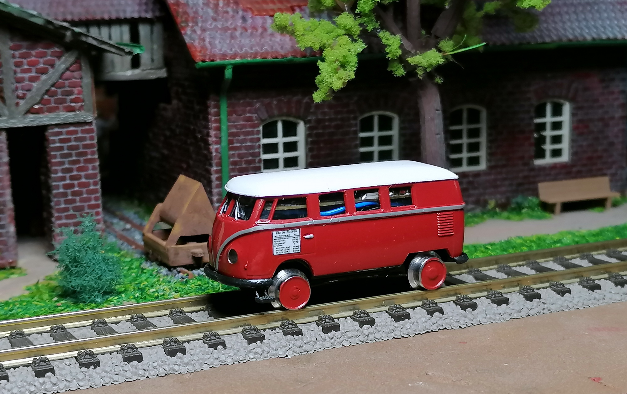

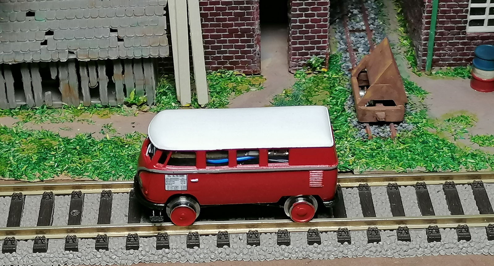

Подножки, бампера, дворники - все установлено на свои места. Напечатал и перевел декаль. Конечно шрифт размером 1 пункт пропечатался так себе. И ещё раз лак. Вроде усё.
Ездит для такого движка терпимо. Попаду на макет - сниму видео. Пока занял свое место на полке среди собратьев.
