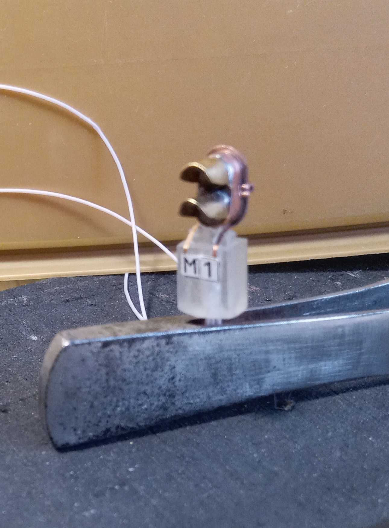

Re: Светофоры в Н0
Первый нормальный карликовый маневровый
