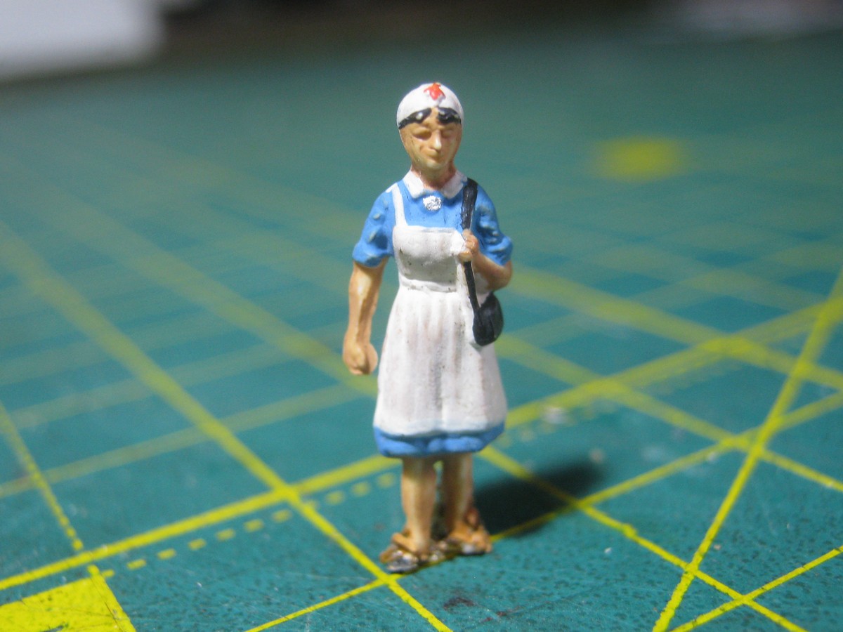

Очень просится тетка в белом халате!

С масштабной бодрящей клизьмай. :mrgreen: Идея с медпунктом очень оригинальная. Главное не переусердствовать с комфортом. Добавив стадион, пляж, спа салоны и кабак, можно достичь завидной базы отдыха в пять звёзд. 8-)

Я думаю что команду Динамо и Спартак в этом случае надо будет эксклюзивно заказывать от Прейзер. :roll: :)

Выбора особо не было - суровая нордическая фрау, но всё ж таки медработник... 8-)
На расстоянии характер кажется мягче... :roll:

ЮрСаныч, шикарная такая фрау! Можно и женится! :D :D С нетерпением ожидаю продолжения! Спасибо.

ЮрСаныч подумайте насчет фото. Думаю что под время и образ ПМС должно подойти.

:shock: ооооо, ЮрСаныч!!! Ура, даёшь санитарный вагон :mrgreen: ! Спасибо, просьбу выполнили ( 1 - настоящий полковник и 2 - мужчина сказал,мужчина сделал :) ).
И да, товарисчи мужчины, всё таки разница между тёткой в белом халате и фрау тоже есть. Попрошу работника в белом колпаке с красным крестом не обижать ( как заметил Денис, у неё ж есть клизма :mrgreen: ).

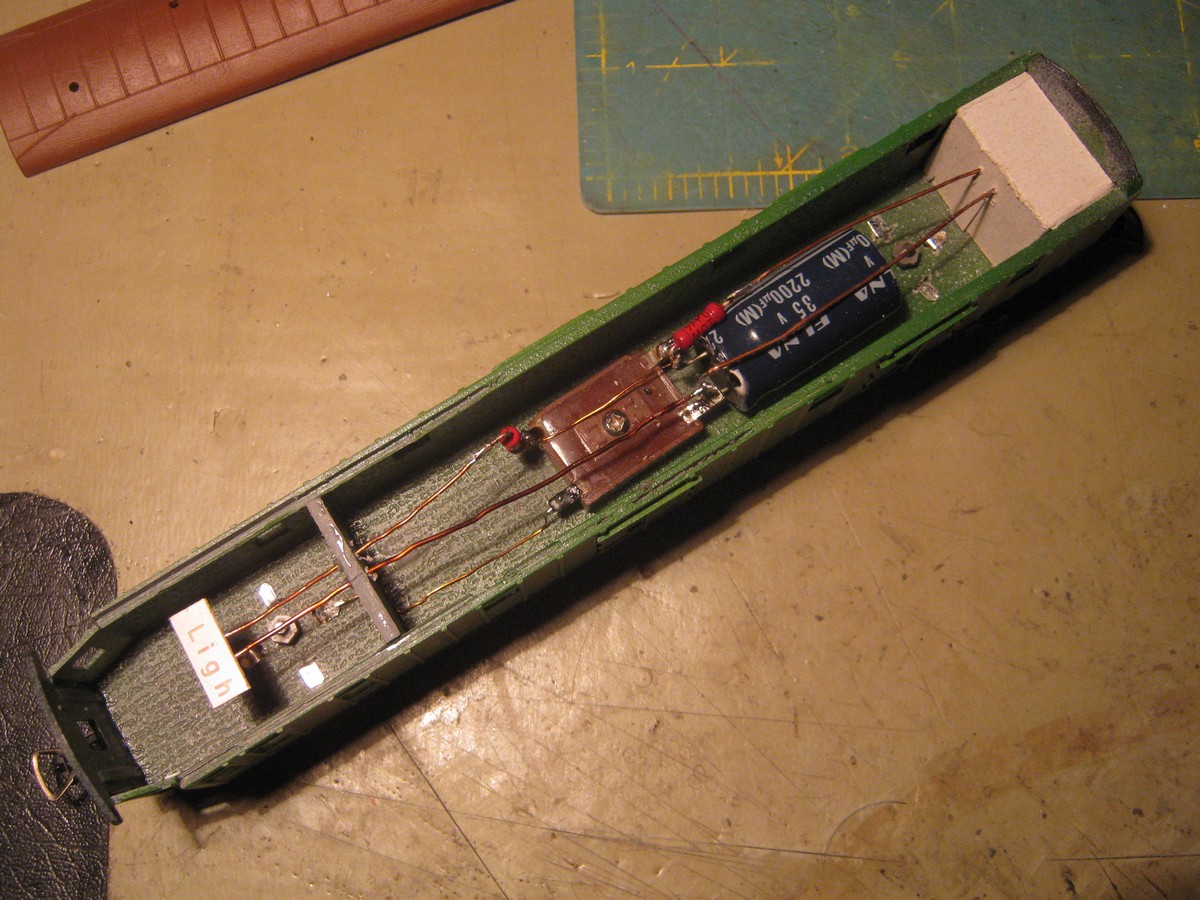

Здравствуй!! я тоже думаю осветить состав таким простым способом! уже есть лента, я так понял у вас запитка освещение прямо с колпар на светодиоды,загораеться с шести вольт?
Повідомлень: 3413
Has thanked: 2245 times
Been thanked: 4407 times
Re: Делаем вагоны СЖД
Вальдемарас писав:
04 лютого 2022, 21:15
Хорошая идея! А простота - это дело относительное...
Вальдемарас писав:
запитка освещения прямо с колпар на светодиоды
На диодный мост + конденсатор. Далее светодиоды с токоограничивающими резисторами.
Организация токосъёма подробно viewtopic.php?p=42421#p42421
Вальдемарас писав:
загорается с шести вольт?
С 2,4 v, если на аналоге. Только не загорается, а начинает светиться... 8-)

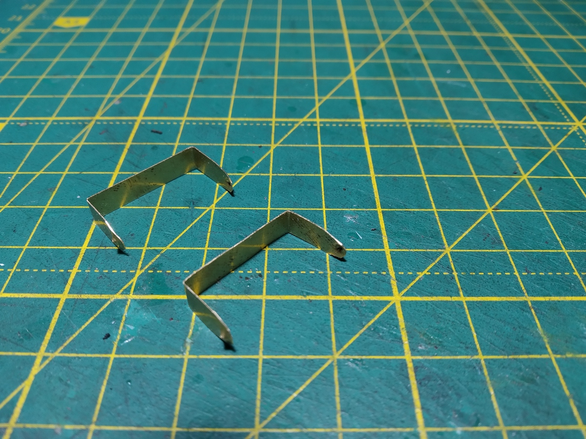

Посмотрел ваши работи :!: , вижу делали два варианта: первый с тремя трёхдиодными секциями, и второй с тремя отдельными диодами. Насчёт первого варианта, то я понял: с колпар на диодный мост на кондёр и потом на светодиодные отрезки...диодный мост я так догадываюсь нужен для того что бы при смене полярности освещение продолжало работать, что избавляет в небходимости дублирующего освещения верно? и это всё вместе с кондёром позволяет стартовать с двух вольтов? Можете пожалуйста прислать схему подключения с названием/номиналом диодного моста и конденсатора, пожалуйста!!
А насчёт той скобки хотел спросить не будет ли она делать замыкание...но пока писал понял что нет, одна сторона пары изолирована))
Повідомлень: 3413
Вальдемарас писав:
05 лютого 2022, 02:36
Вариантов было много разных, но никогда их не считал.
Вальдемарас писав:
Так и есть.
Вальдемарас писав:
Схему могу.
С номиналами сложнее - зависит от конкретного проекта.
Электролитический конденсатор ставлю 1000 мкф х 25 в, но для аналогового управления можно на рабочее напряжение 16 в.
И если светодиодов один-два, то и ёмкости 200 мкф вполне достаточно.
Номинал токоограничивающего резистора зависит от типа светодиодов, их количества и схемы подключения. В ЖД моделизме применяется некий усреднённый номинал 1,5 кОм на один светодиод, в большинстве случаев это приемлемо, но нельзя сказать, что это универсальное решение на 100% :roll:

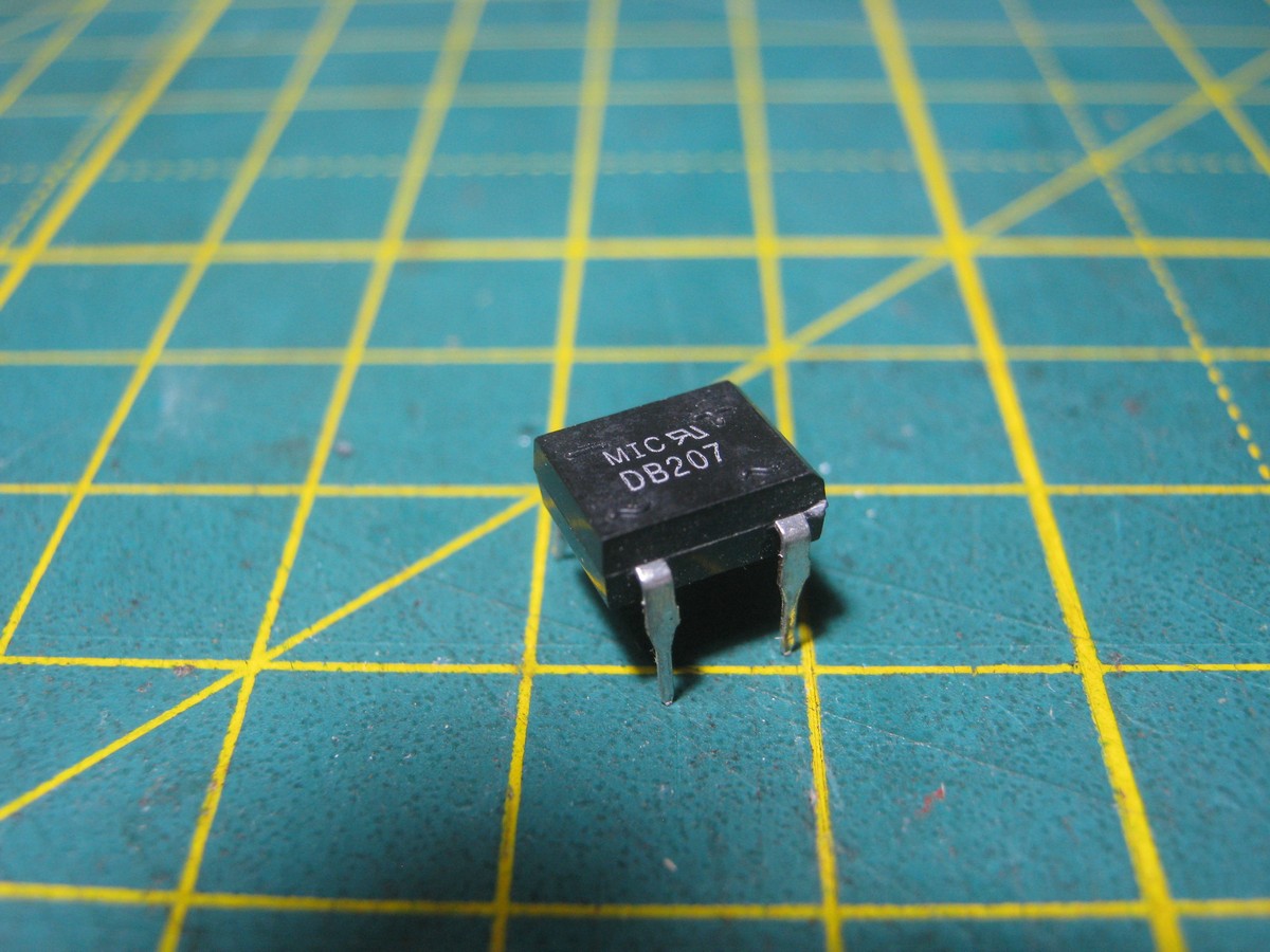

Диодные мосты могут быть любые. У меня на данный момент в ходу такие.
Но если место позволяет, то можно запустить в работу запасы пятидесятилетнего возраста. Как в download/file.php?id=6767&mode=view , например.

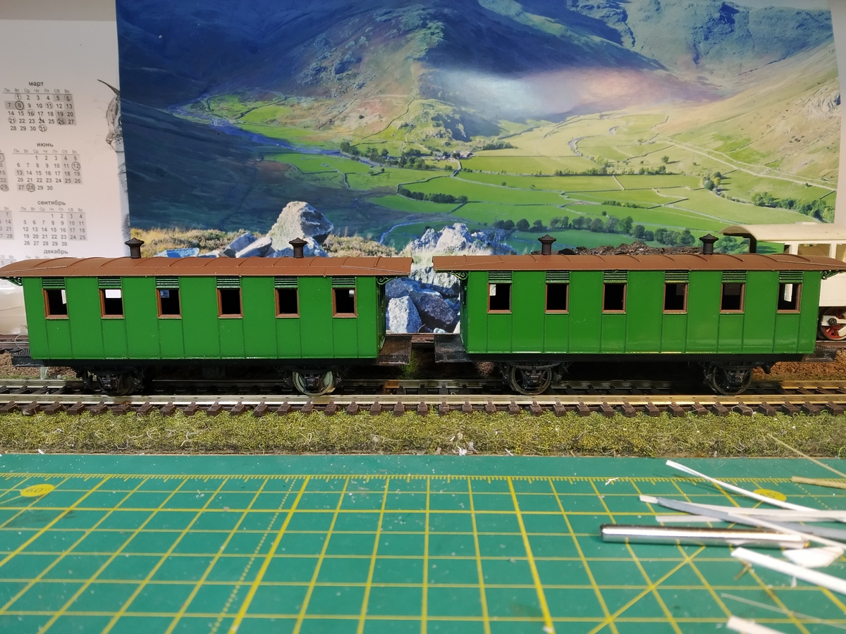

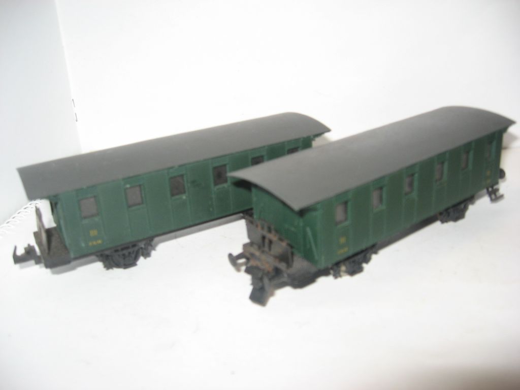

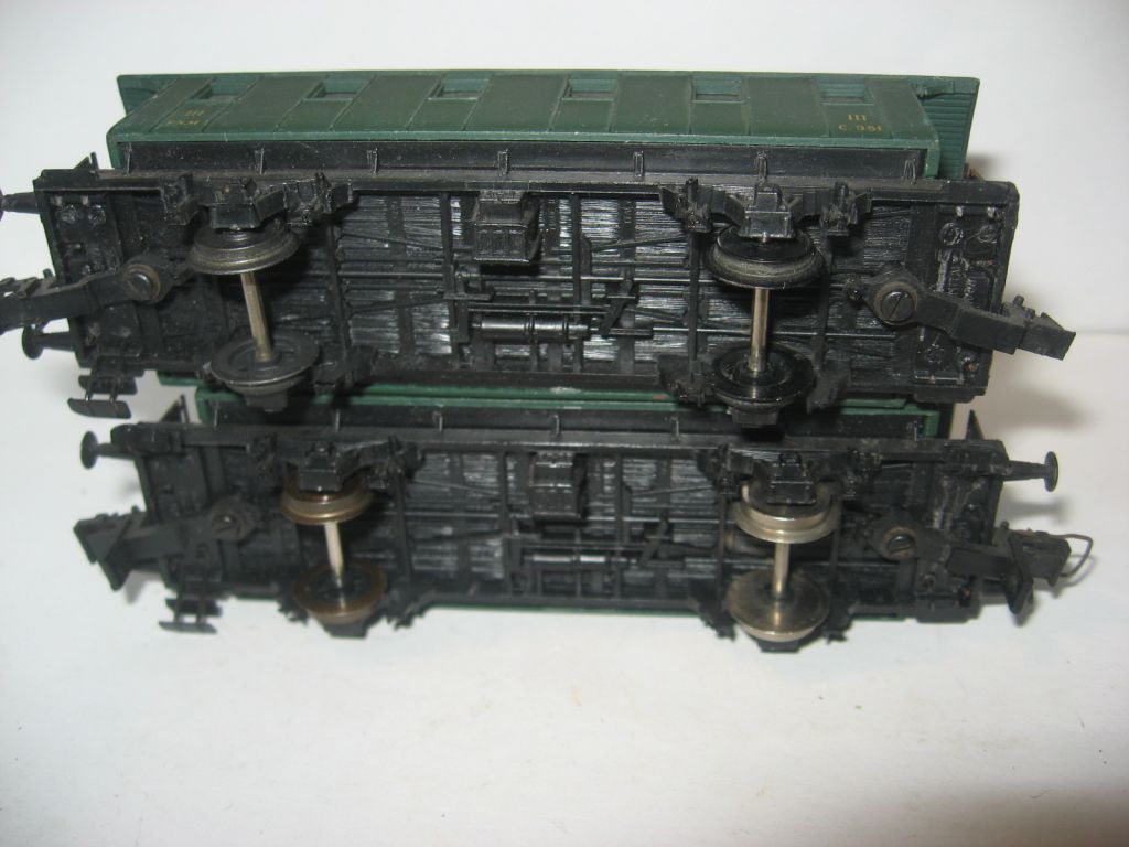

За совершенно символические деньги была приобретена пара вагончиков Rivarossi.
Фотографии продавца.
Определяющим фактором для приобретения было определённое сходство с вагонами Сестрорецкой ЖД. Эта тема не даёт мне покоя...
Вот только вагоны были, как называли их коллеги, низкопольные. Сам термин понятен, но найти конкретную информацию по ПС такого типа мне не удалось. Совсем ничего...
И искать больше не буду. Там, если углубляться, то получается ПС совершенно несовместимый с традиционным, а мне это ни к чему.
Работа с вагончиками начата. Проект неспешный и без обязательств. Просто анонс.
Аскольд
Повідомлень: 418
Имя: Геннадий
Звідки: Бердичев
Has thanked: 506 times
Been thanked: 559 times
Повідомлення Аскольд »
Похоже получилось. У меня тоже такие на переделку лежат, правда, шестиоконник один. Скорее всего, от того же продавца. ;)
И да, для переделки разработал буфер для старых вагонов. Скоро будет в пластике.

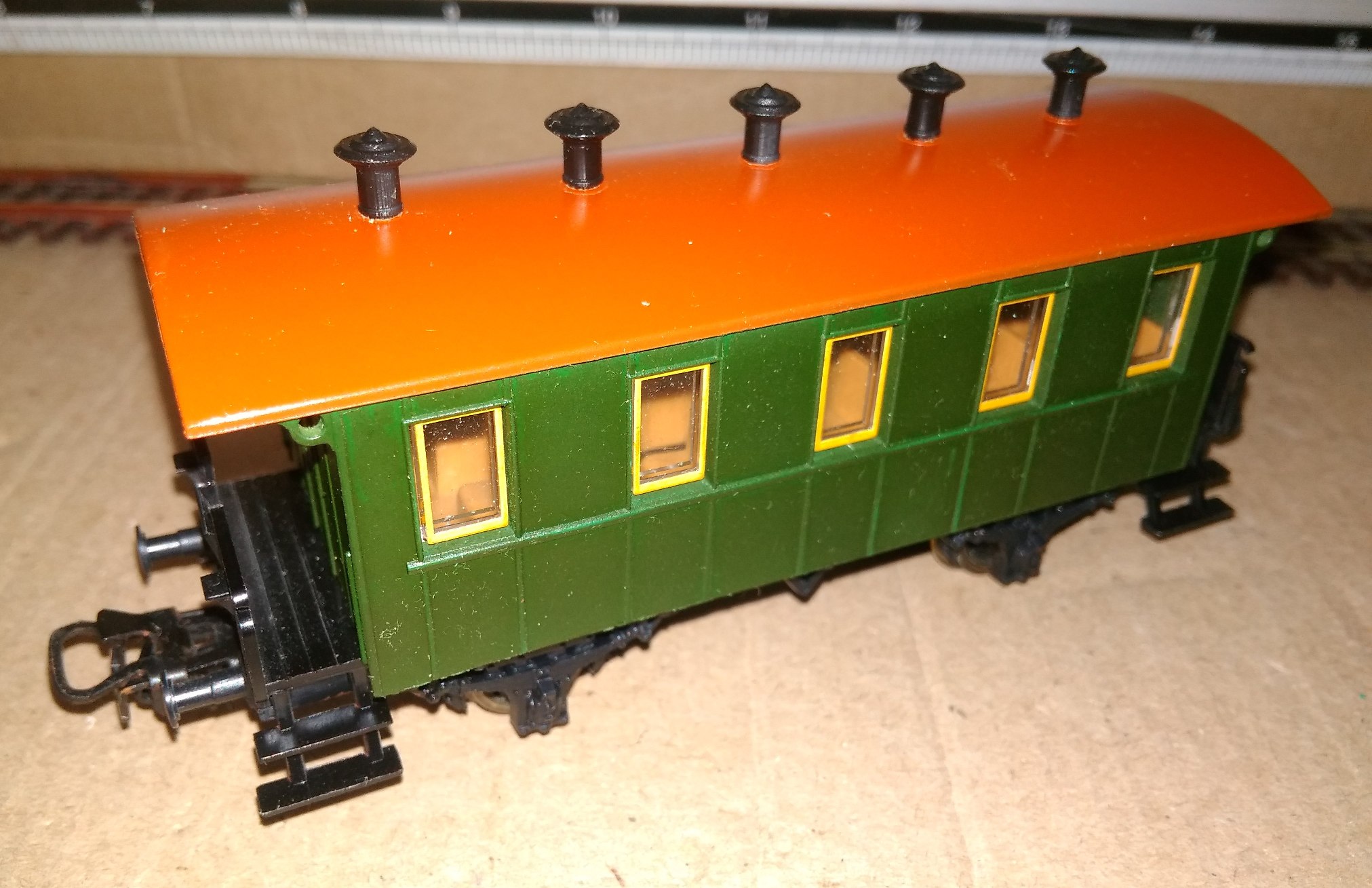

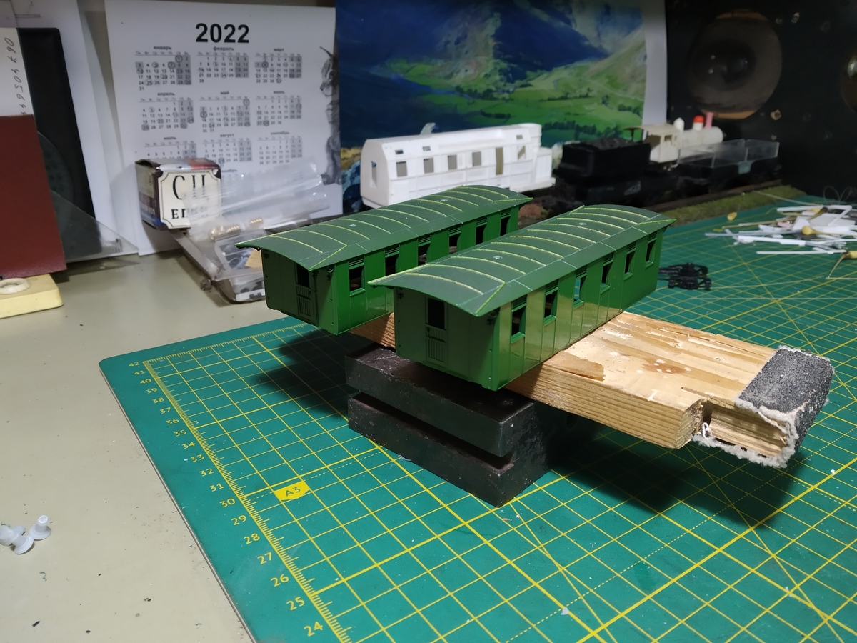

Вагончики на подходе к финишу.

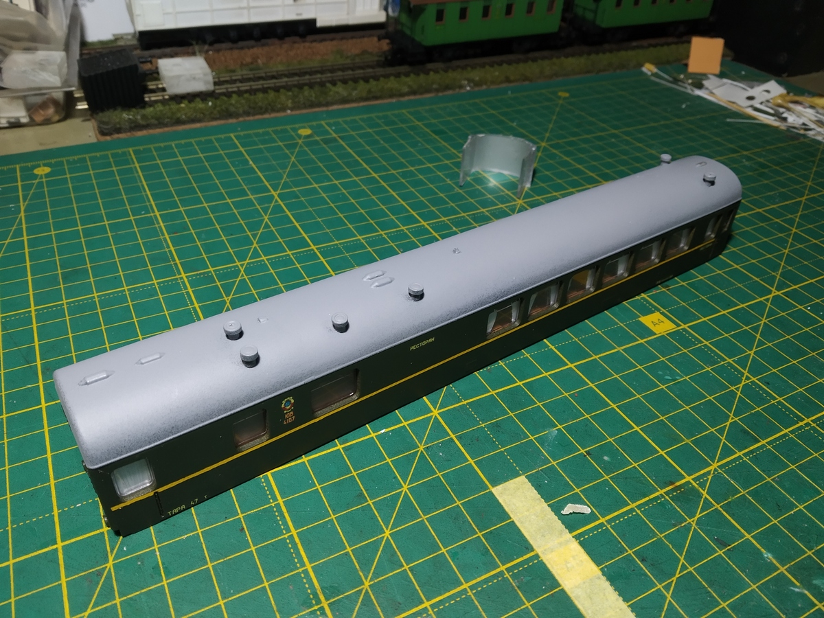

Дефлекторы, вроде моего производства, если не ошибаюсь. Ещё остались в загашнике. Тоже использую при переделке.
Ещё нужно будет дорисовать декали и всё-таки напечатать их.

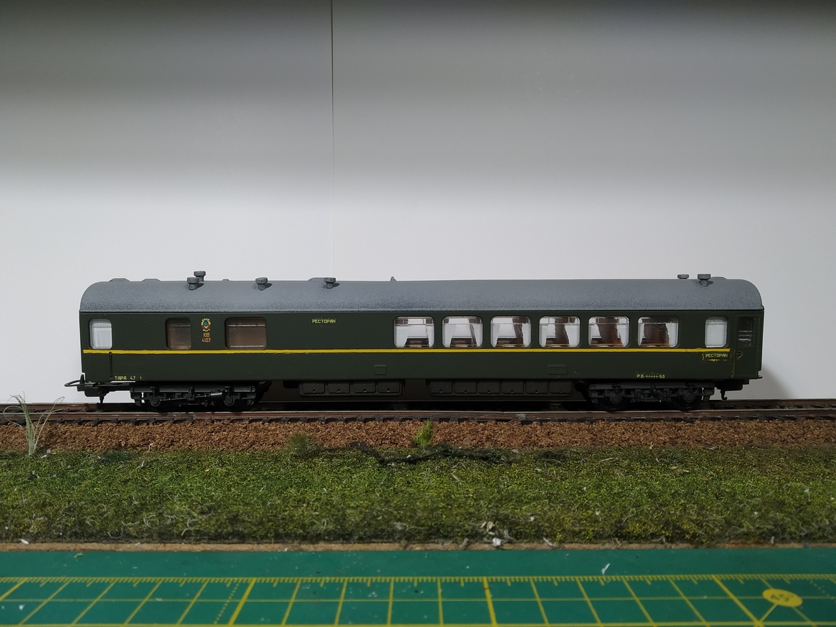

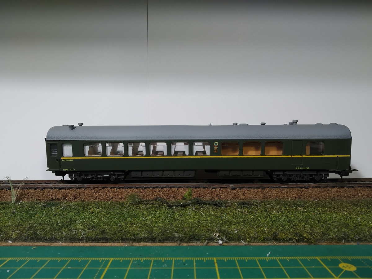

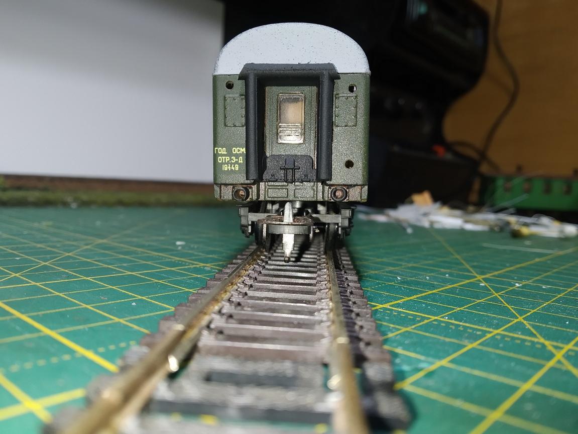

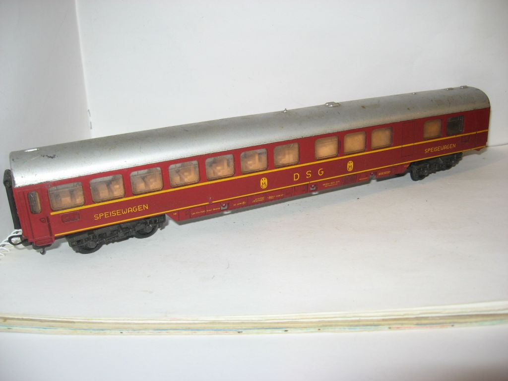

Даже не по мотивам, а вообще фантазийная отсебятина. У меня такого добра есть. Достаточно давно попались практически даром несколько вагонов INTERNATIONAL без тележек и иногда о них вспоминаю...
Этому добру не хватало вагона-ресторана.
Выбор пал на изделие Lima.
О конверсии речи нет. В данном случае это стилизация под СЖД и не более.
Донорский вагон укоротил на 19 мм, сделав длину под имеющиеся вагоны. Лишние проёмы заделал, добавил дефлекторов на крышу. Юбку обрезал, изготовил аккумуляторные ящики под вагоном.
Ещё переделал переходные двери тамбуров, но в составе этот момент совершенно не виден и рассмотреть можно лишь взяв вагон в руки.
Буфера и ступени будут. Донор шёл на пластиковых колёсах, на них пока и катается. Запланирована установка других тележек и освещение, но работу приостановило отсутствие нужных колпар. Под новые тележки сделаю и стабилизатор поперечной устойчивости. Пока отсутствует и на видео это заметно на моменте входа в кривую.
Вагон будет завершён. А пока решил опубликовать, дабы народ имел мотивацию что-то делать...
