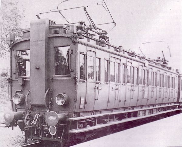

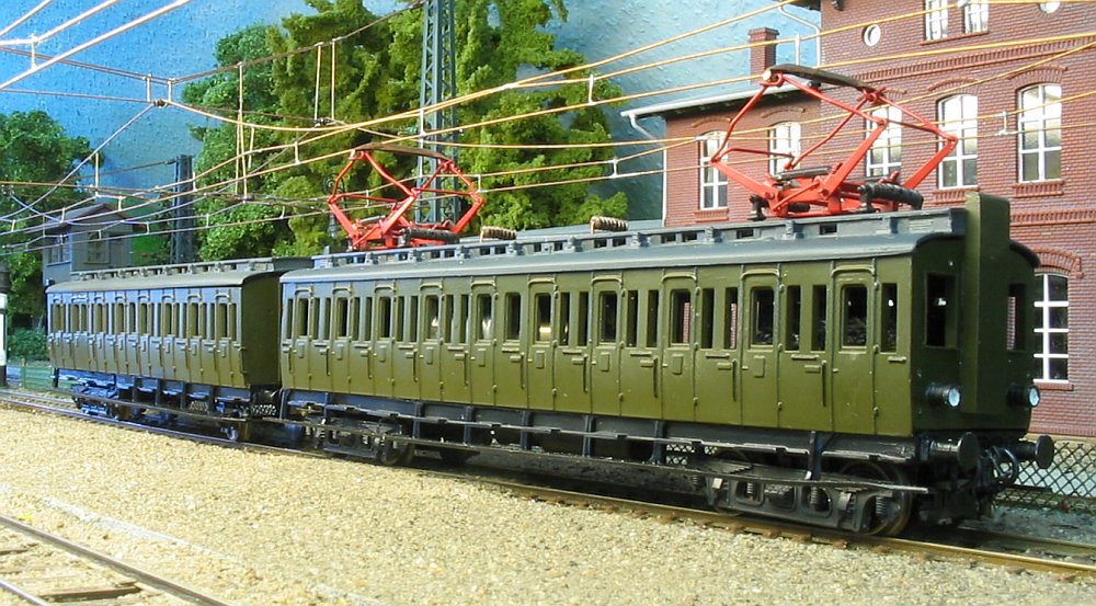

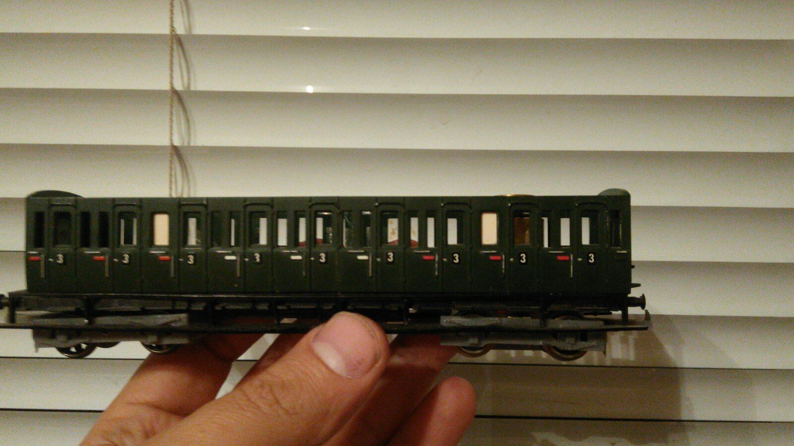

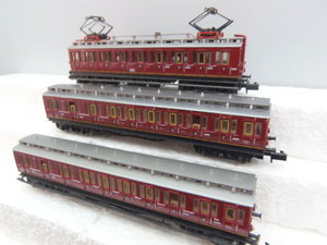

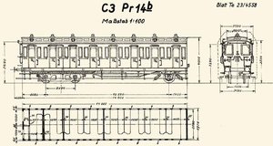

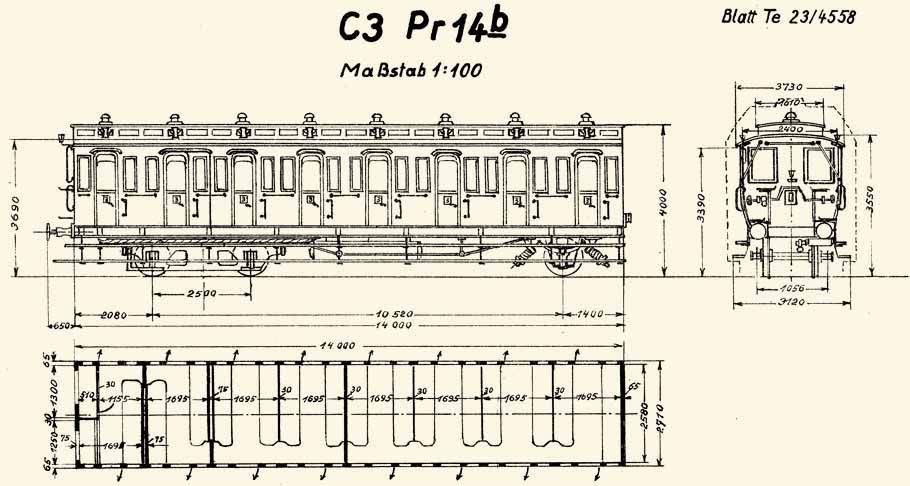

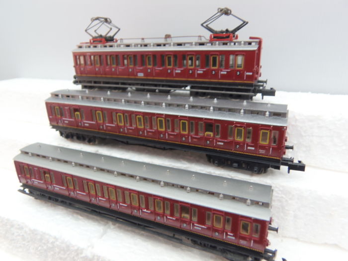

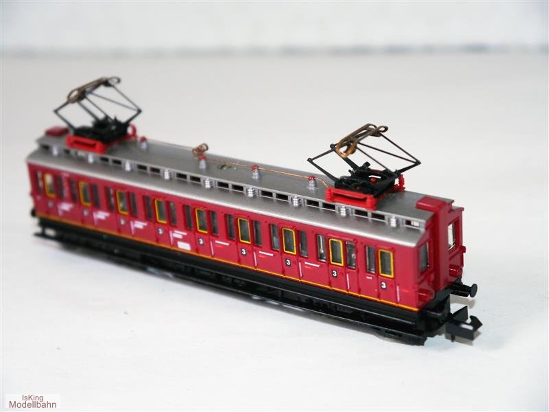

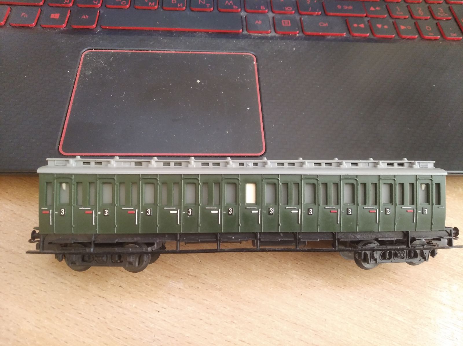

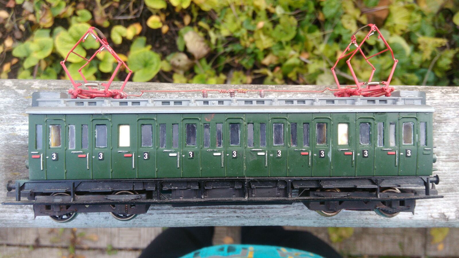

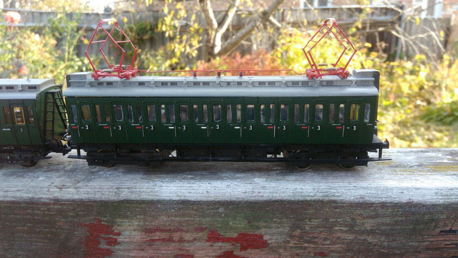

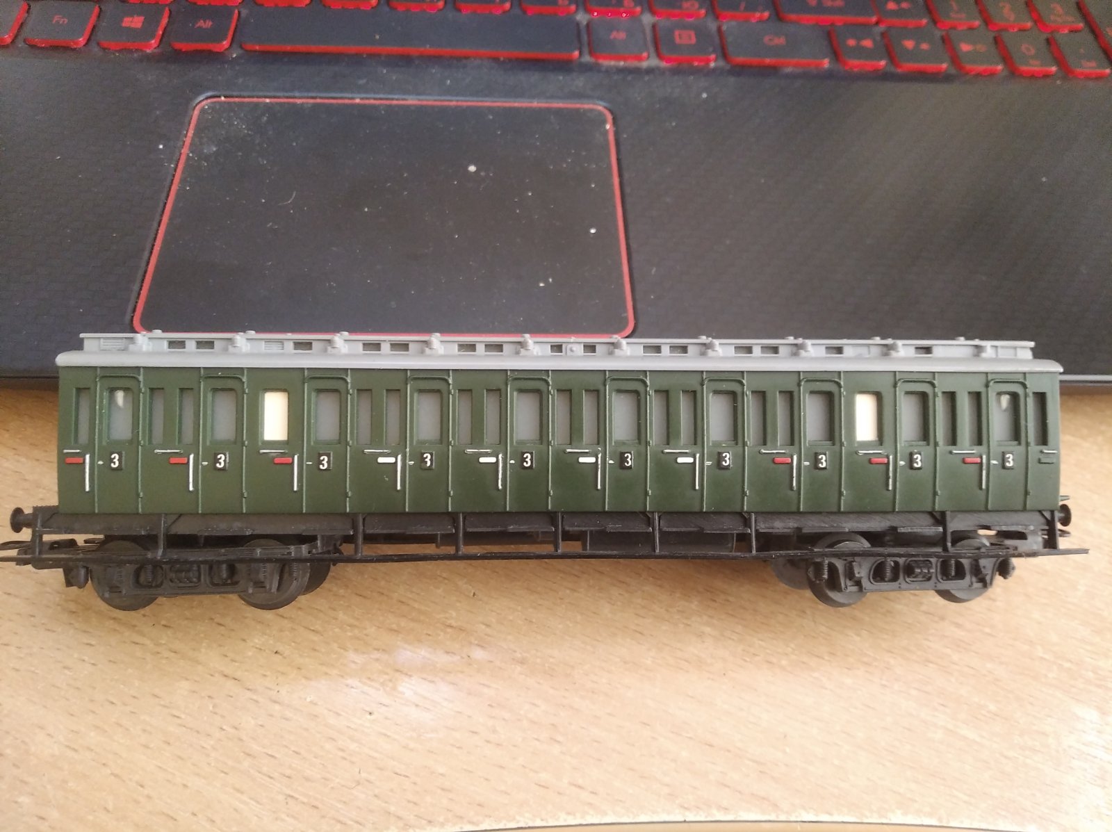

Решил заделать пару электровозов типа Е88 или тому подобные. Но вот встал вопрос. Насколько вагон от старого лиля подходит под сей запил. Видел модели сделанные из такого на просторах тырнета. Но, что скажет остача братии.

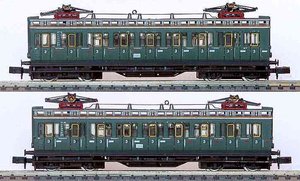

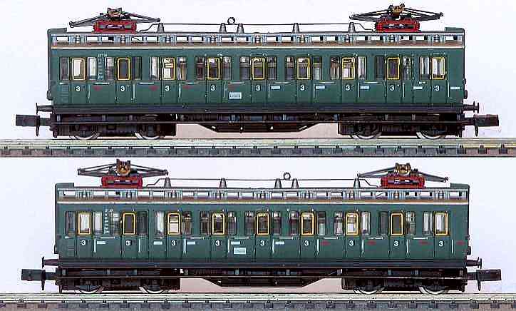

Добавка по ним, также вопрос по зеленому с двумя пантографами рядом, что за машина?
Повідомлень: 437
Has thanked: 1451 times
Been thanked: 402 times
Re: Электровозы Е88 и тп.
T-1000 писав:...вопрос по зеленому с двумя пантографами рядом, что за машина?
Похоже на это:
PR10.pdf
(1.19 МіБ) Завантажено 505 разів
Повідомлень: 2587
Как цікаво. По сути без сильной переделки не выйдет сделать данный электровоз. Спасибо большое :D

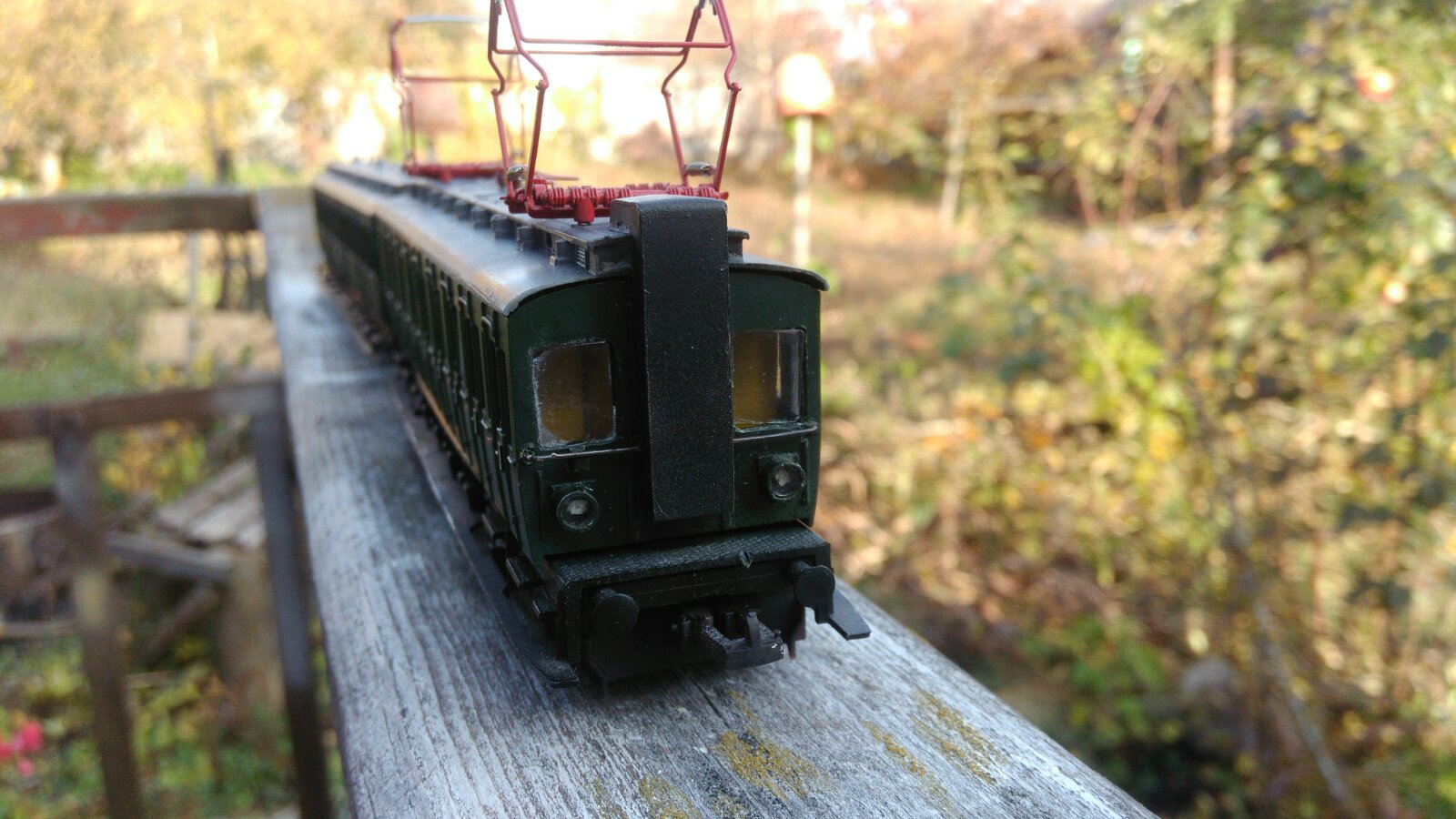

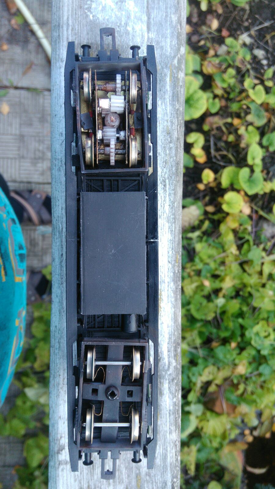

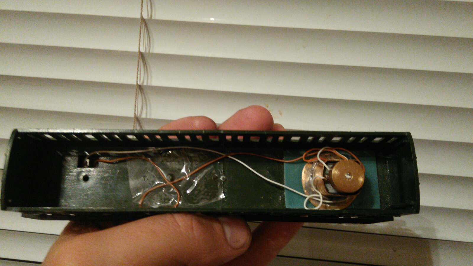

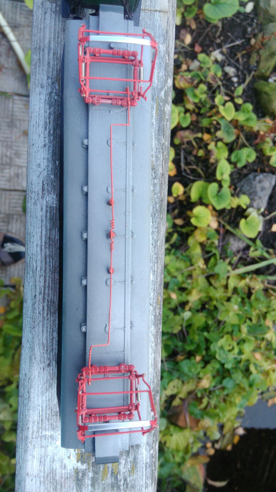

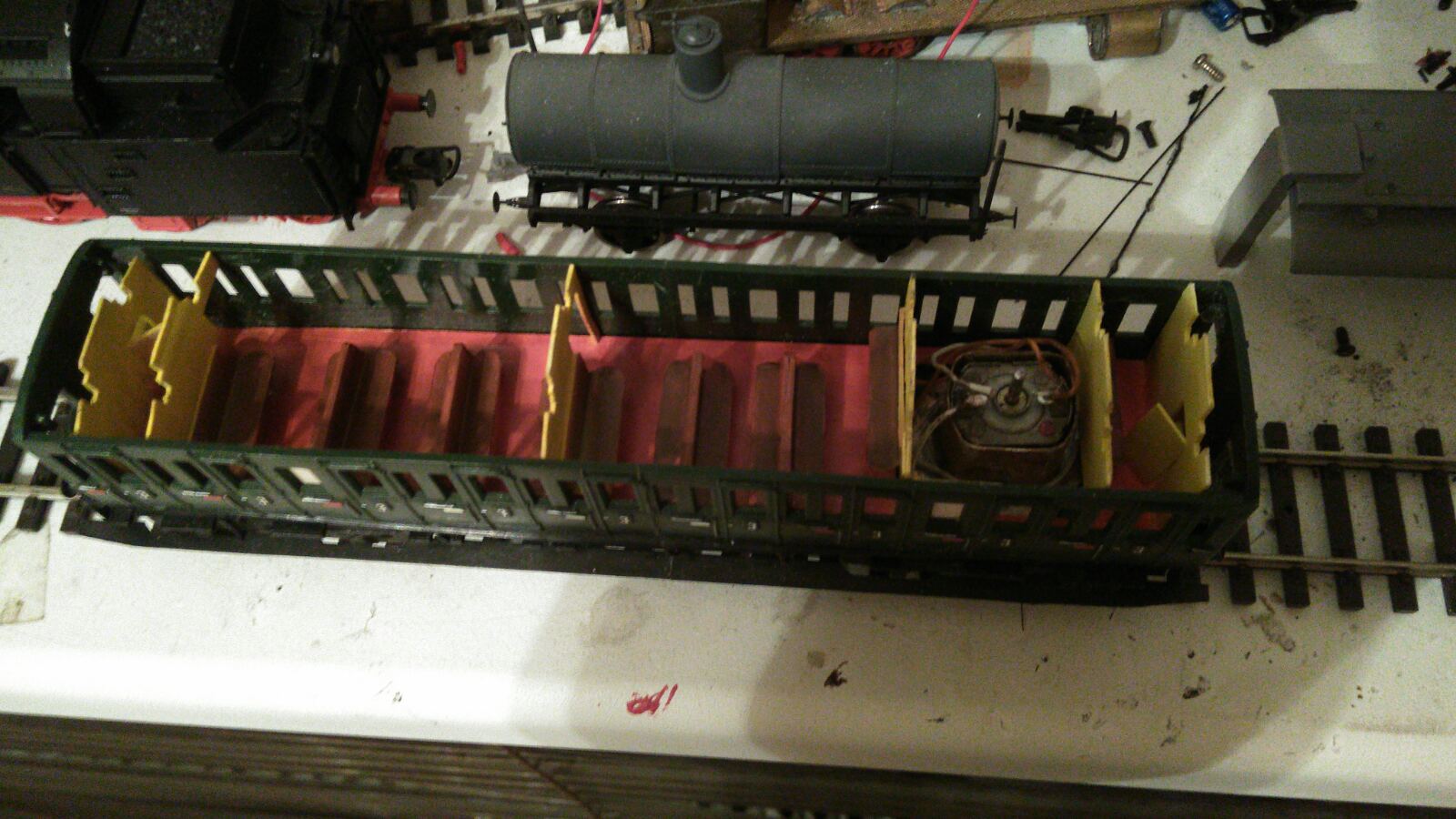

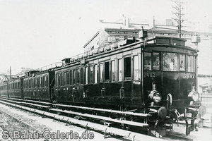

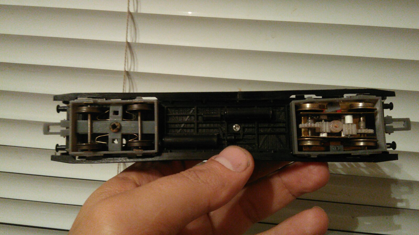

Странно но как оказалось, я сию работу не публиковал. Но работу делал примерно в тоже время но остановилась, лень было паять телеги на данный транспорт. В итоге печатал с Петром (pit) но первые пробы были весьма не удачны, полимер был плохого качества, и в итоге модели лопались, а учитывая мою тягу к вставке чего то куда то, то вставлял я хорошо их. В итоге пере печаталось уже новым полимером да с учетом предыдущих ошибок.
В итоге работы по ET 88 немного возобновил. Но было это два месяца назад.

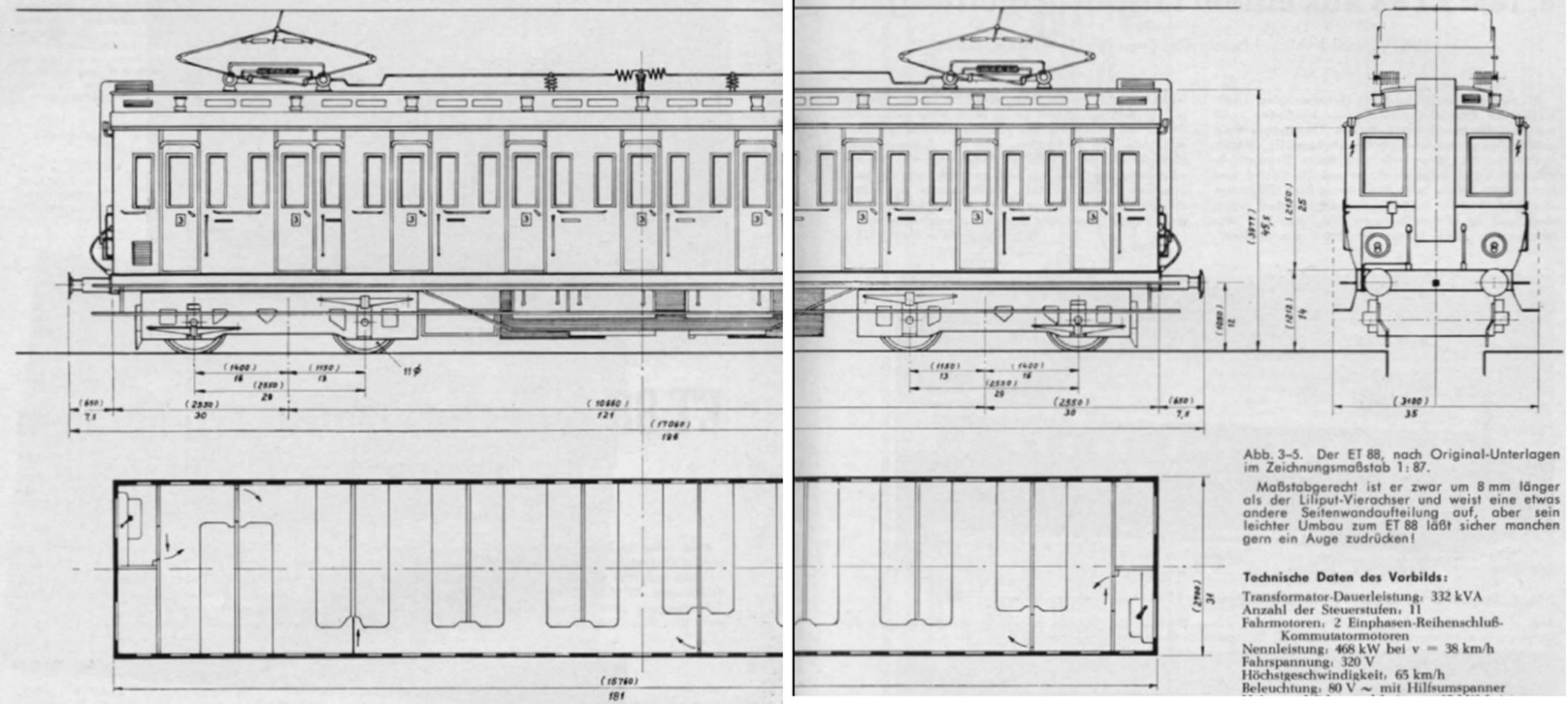

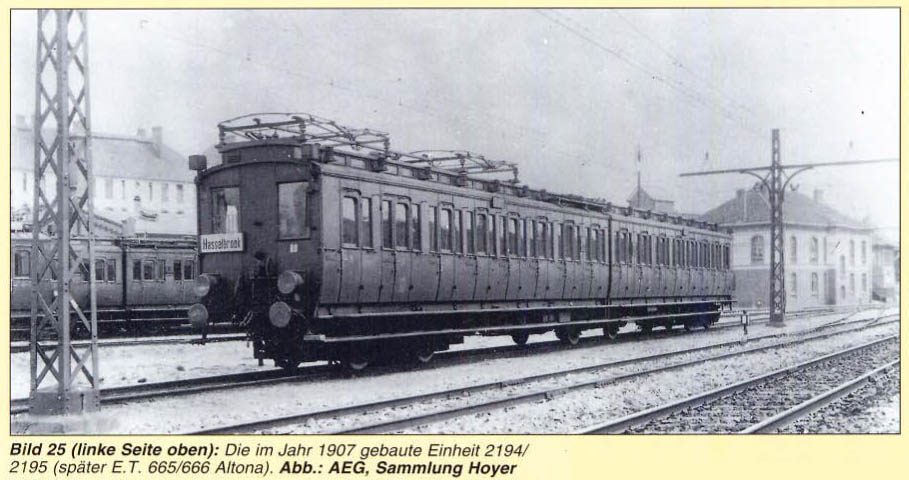

В итоге собрал ходовую телегу с мотором и вот обкатал увы только сегодня, да и то случайно. Ребенок включил) Пришлось отложить на полчаса работу да и заснять видео работы самопального редуктора. Чертежи мне любезно подкинул Денис. Фото прототипов и моделей из интернета.

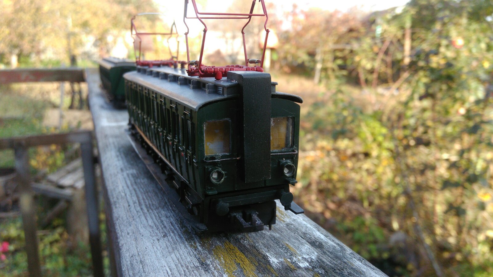

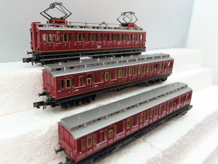

Фото наделанного.

Проект очень интересный! И старт многообещающий. Надо добивать :!:
Какой двигатель использовали?

Класс! Это на базе вагона Лилипут?

Как просто и в тоже время компактно решены приводы! Здорово получилось!!! 8-)
А ранняя Ваша парочка клопиков - так вааще мимими :lol:
У меня самый ходовой двигатель Митсуми. Но от себя добавлю, чем больше диаметр двигателя, темь лучше ходовые, там и маховик не нужен будет. Но у меня таких нету. Жду из китая новые моторы, но уже два месяца едут.
Санёк-69 писав:
09 жовтня 2021, 23:09
Да, это берем вагон и в нужных местах вырезаем купе) нужно смотреть по окнам, там тогда левая и правая сторона электровоза совпадут с вагоном.

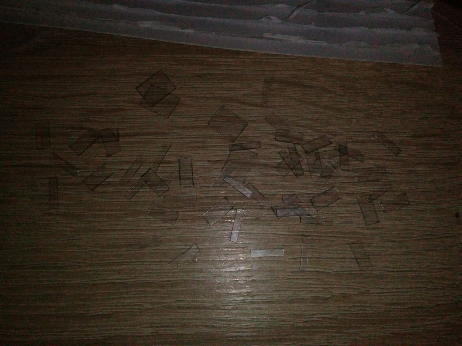

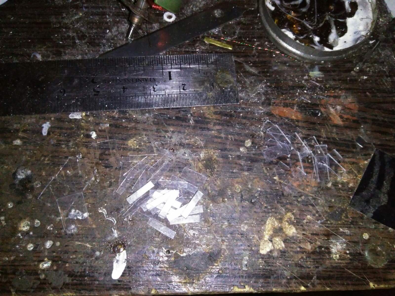

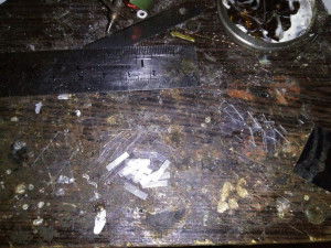

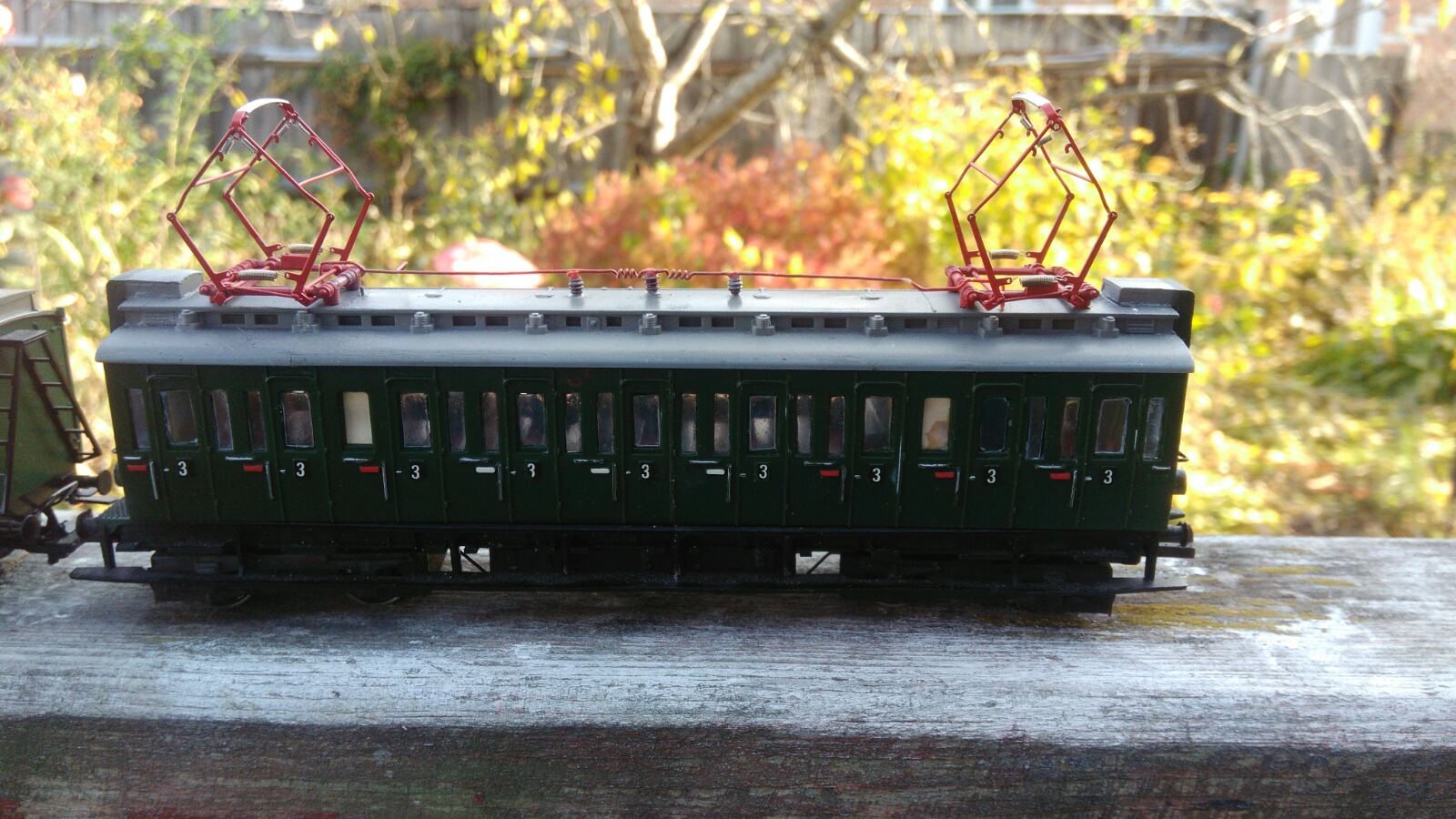

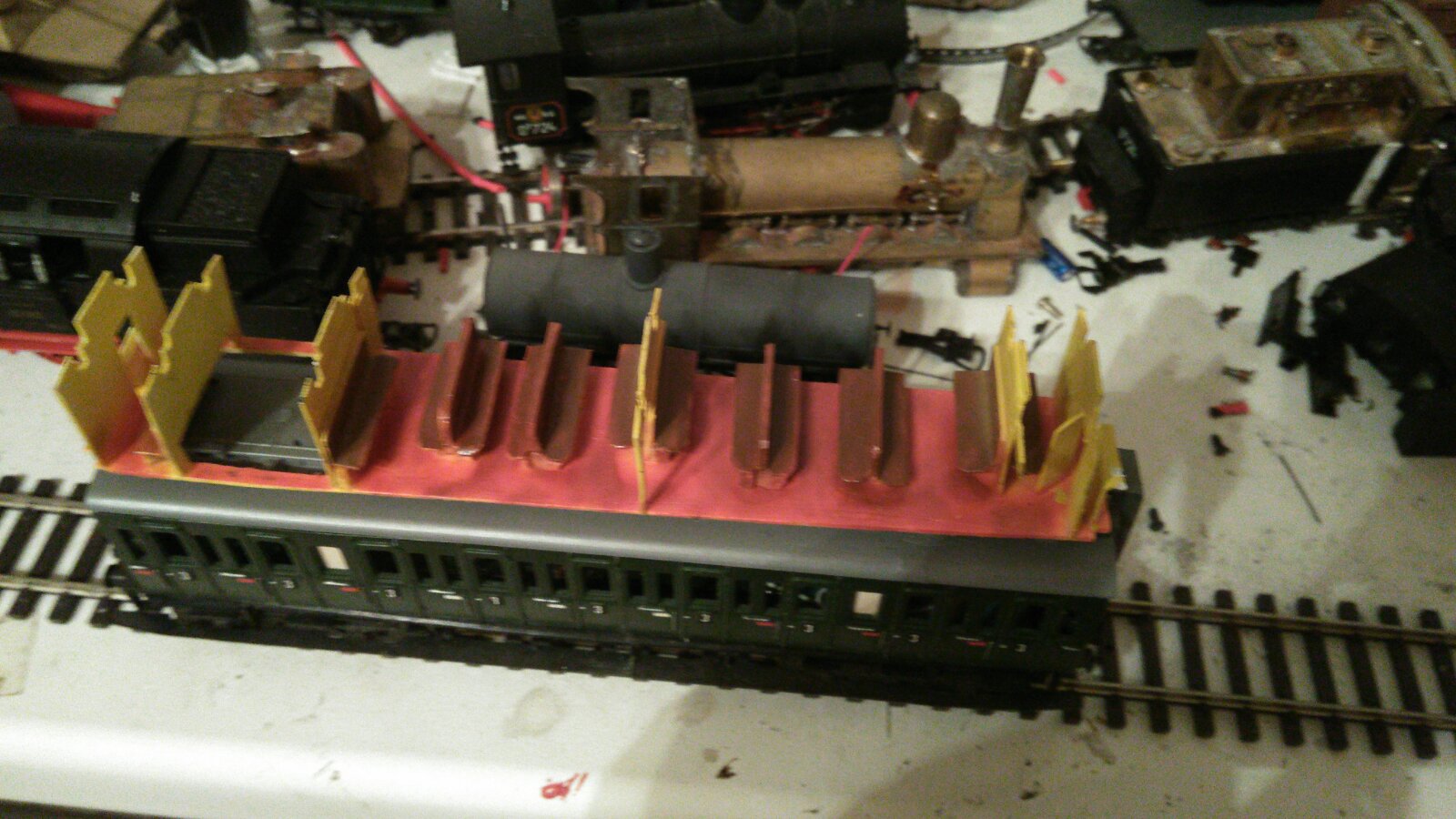

Страшный сон моделиста это куча окон. Ну и немного внутрянки которую не видно, как в дмб, "а он есть"

Немного видео, что получилось.
Re: Электровозы ЕT88 и тп.
Вітаю з втіленням проекта. 8-) Гарно зроблена модель. Клас :D :D

Норм искричку запилил.Редко встречается в моделях.Токосьем интересный применил.
Не видывал такого типа. :roll:
