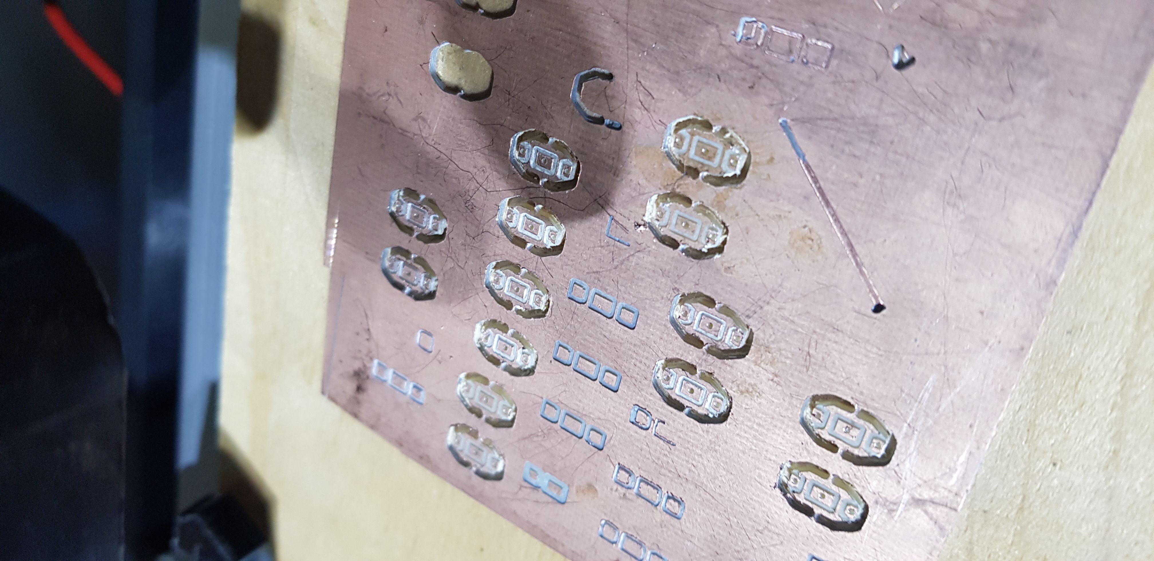

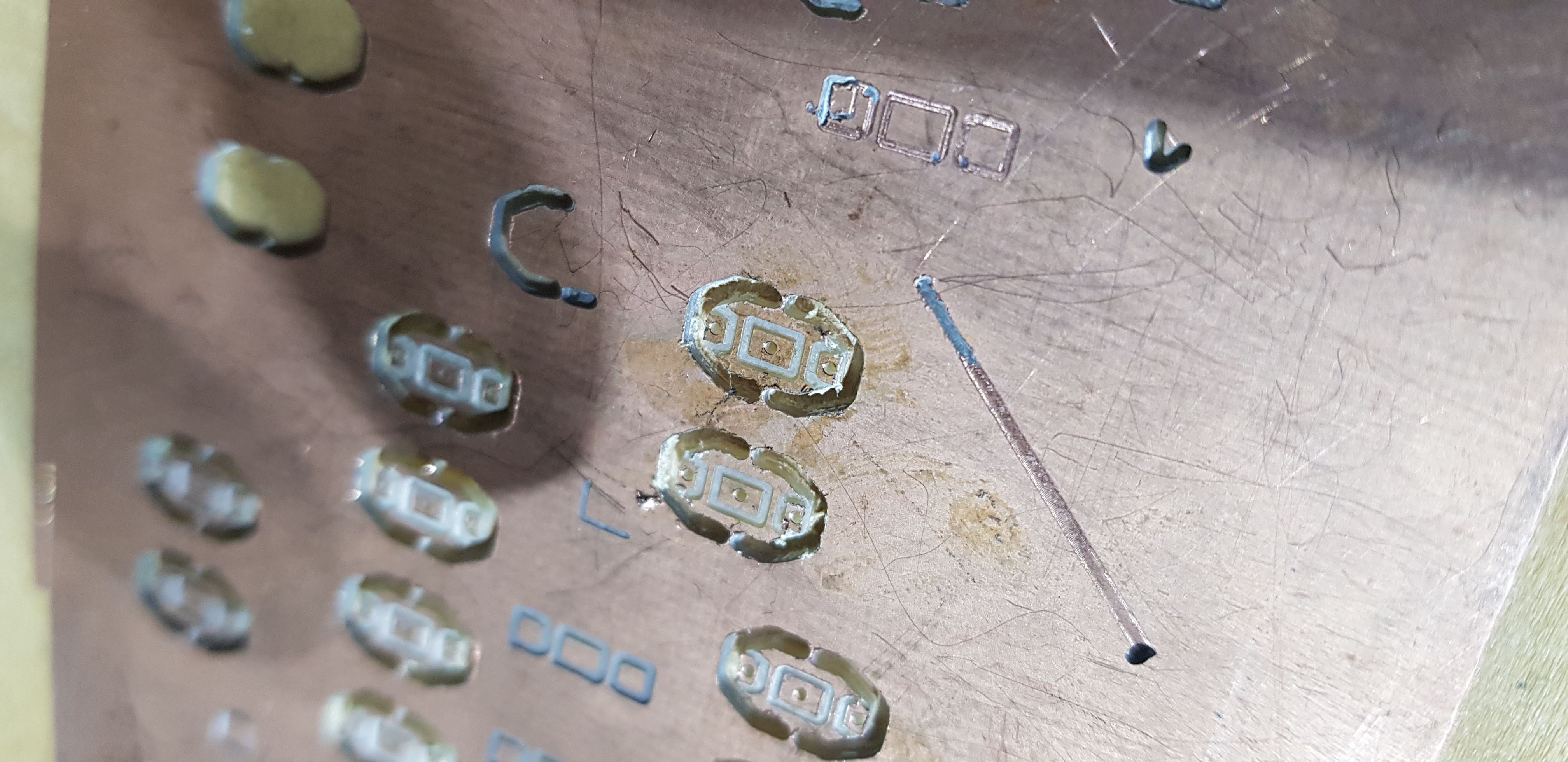

Практически через год вернулся к проекту "светофор". Отработал печать головок (пока только дыухзначные), разработал и внедрил в производство печатную плату для смд светодиодов 1206.
Платы фрезерую га домашнем станке ЧПУ3018. Т.к. это первый опыт работы с ЧПУ и гравером, то помучился изрядно. Это наглядно видно на фото по количеству недоделанных плат, царапин и задиров. :lol:
Было испорчено или сломано 5 граверов, 1 сверло и 1 фреза. :roll:
Затвра начну собирать :shock:

Jenya83 писав:печатную плату для смд-светодиодов 1206
Какой толщины стеклотекстолит?
Jenya83
Повідомлень: 208
Имя: Євгеній
Has thanked: 117 times
Re: Светофоры в Н0
Повідомлення Jenya83 »
1мм, меньше не было в наличии в запасах. Да он и подходит.как раз место для крышки остаётся.

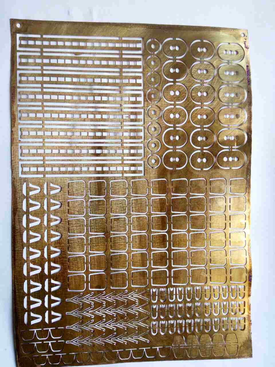

Готовы травленные детали светофоров в наборе.
yura_ci
Повідомлень: 36
З нами з: 16 жовтня 2017, 12:11
Имя: Юрий
Звідки: Харьков
Has thanked: 6 times
Re: Светофоры в Н0
Повідомлення yura_ci »
Хороший набор получился.
Какую трубку по них брать нужно?
И что по стоимости будет?

Повідомлень: 584
Has thanked: 381 times
Been thanked: 262 times
Re: Светофоры в Н0
Трубка наружный диаметр 2 мм планируется в комплекте уже порезанной.
К комплекту нужно еще вырастить корпуса головок и дотравить кусочек с лестницами т.к. лестниц по отношению к щиткам мало.
По финансам пока ничего сказать не могу.

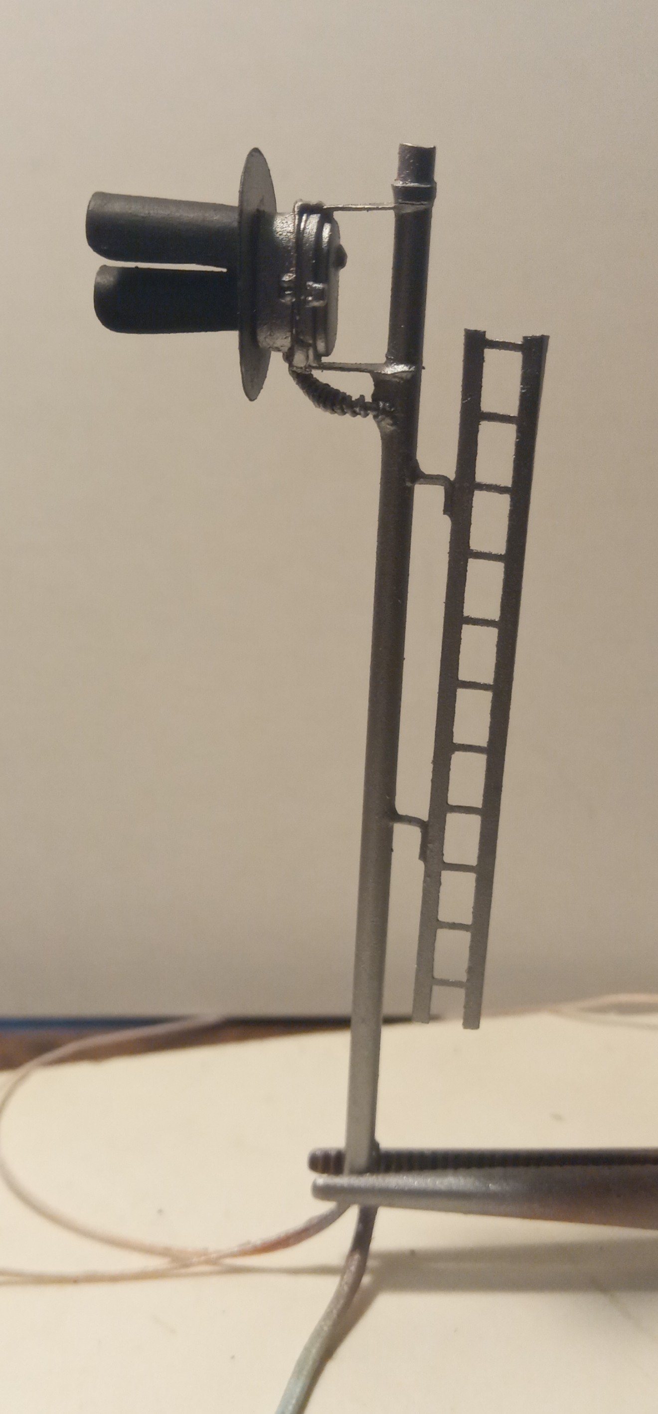

Повідомлень: 584
Re: Светофоры в Н0

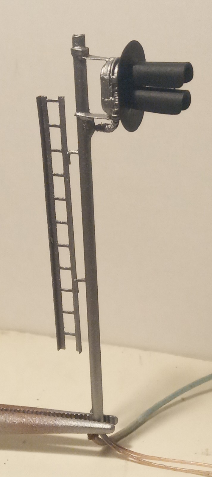

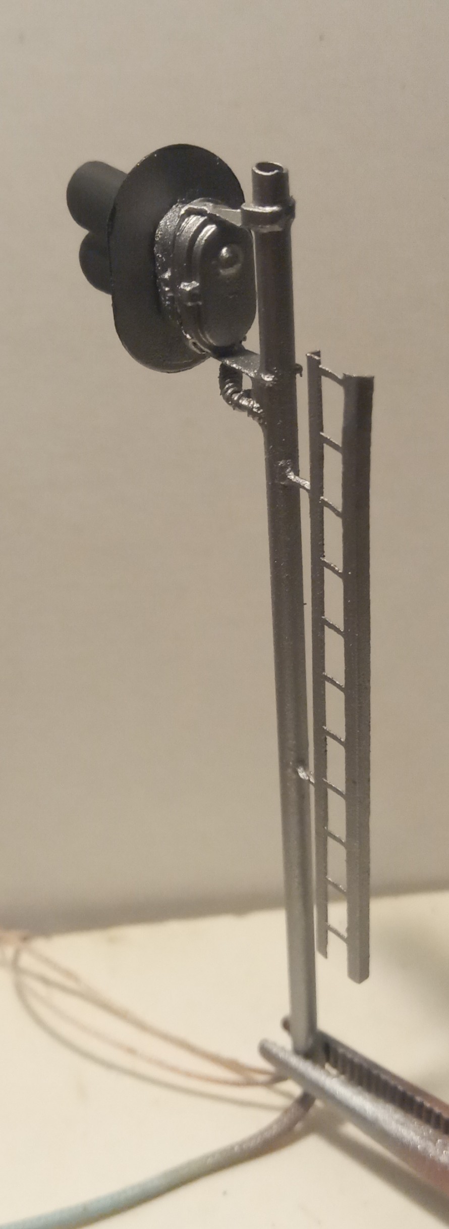

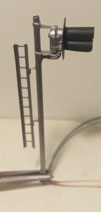

Наконец-то добился хорошего качества изделия. Можно запускать в серию. Можно разработать ещё вариант со сложенной лестницей и на бетонной опоре.
Востаннє редагувалось 24 вересня 2021, 16:30 користувачем ЗЭРЗ, всього редагувалось 1 раз.
Re: Светофоры в Н0
Видел в живую, жир!
pit
Повідомлень: 81
Имя: Пётр
Мой типоразмер: TT, H0
Has thanked: 18 times
Been thanked: 33 times
Re: Светофоры в Н0
Повідомлення pit »

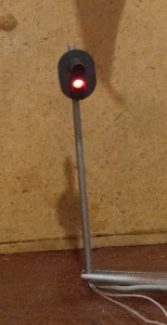

Очень натурально выглядит. Хочется увидеть как светит.

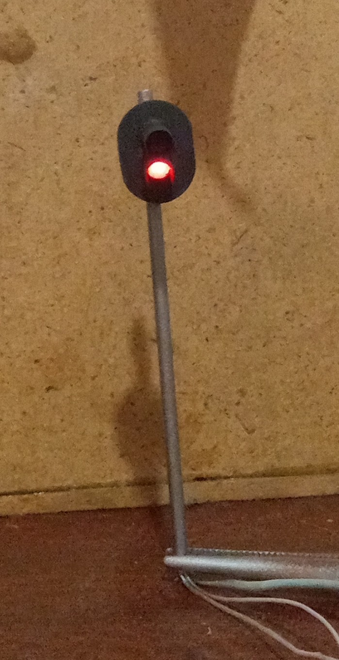

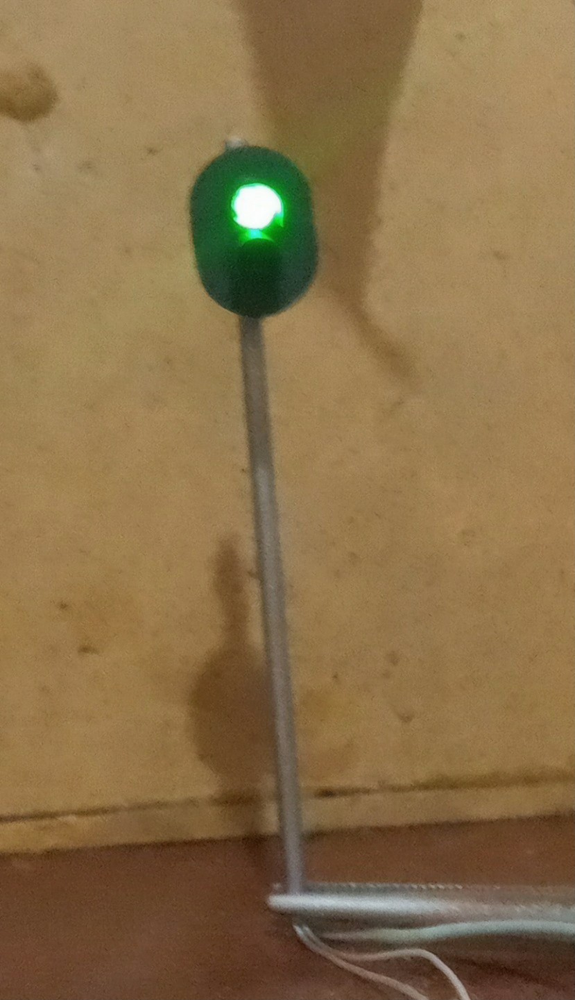

Повідомлень: 584
Re: Светофоры в Н0
Светит от тестера в режиме прозвонки, больше ток давать и ненужно. Слишком яркое свечение плохо выглядит.
Re: Светофоры в Н0
ЗЭРЗ писав:
24 вересня 2021, 14:40
Наконец-то...
Видел и облизывал сегодня етот светофорчик :roll: 8-) ... очень хорош и приятен :!:. Светит отлично, мягко и чотко :!: 8-)
