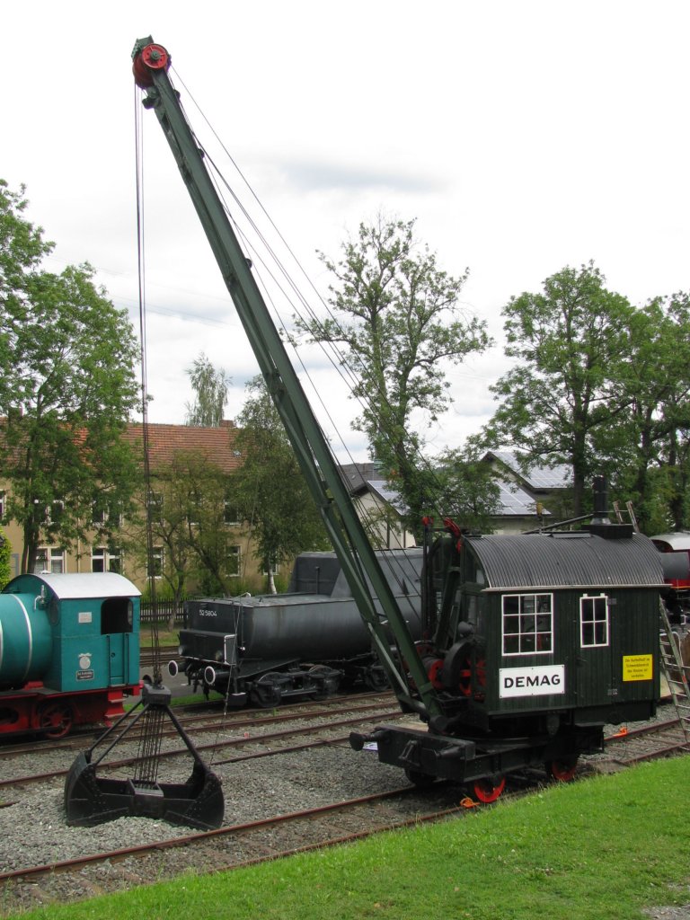

Насмотревшись всякой европейской техники,в .частности маленьких кранов,
решил слепить для макета и свой.Каждое депо,грузовой двор и мастерские
считали нужным иметь подобное в своем хозяйстве и довольно изощрялись
в разных типах конструкций.Я выбрал вариант на ж.д.тележке.

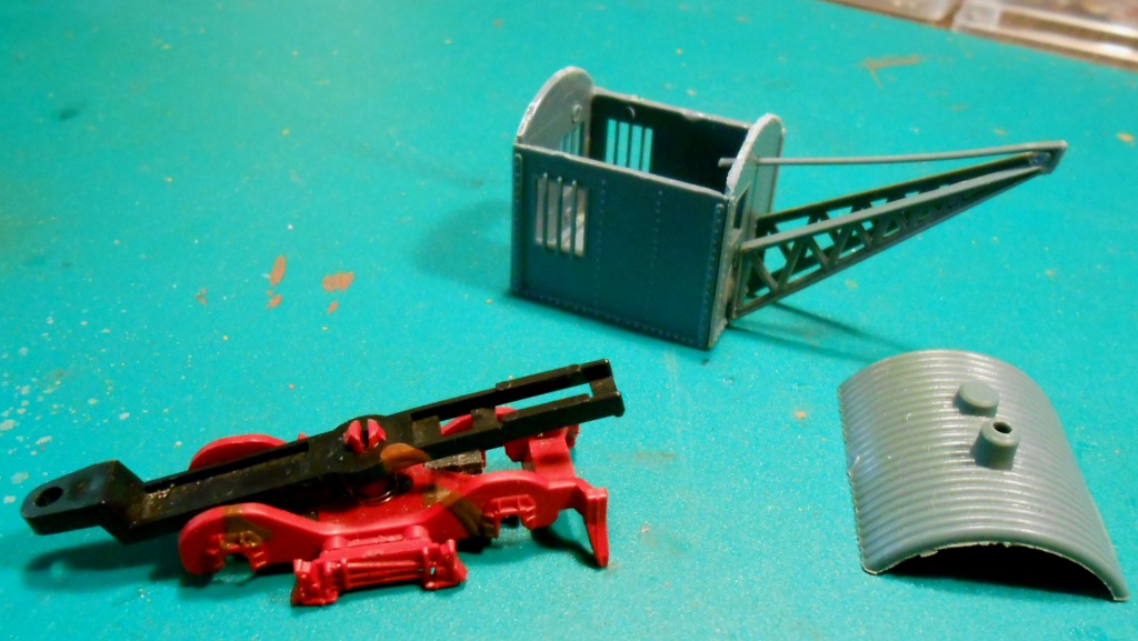

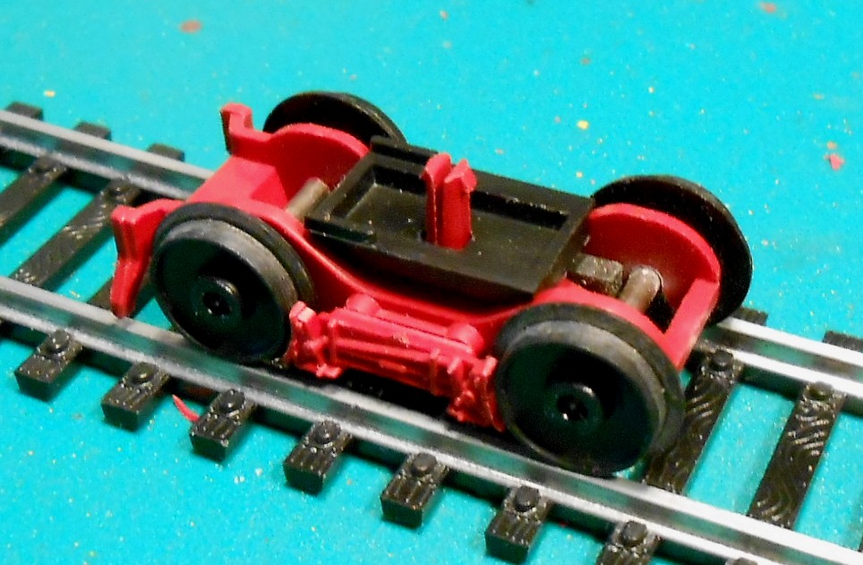

Благодаря камрадам Фонзенгер и Мутон у меня появились
необходимые материалы.В частности тележка от паровоза и паровой кран
от рампы поакгауза.
На тележку поставил колеса и выпилил раму крана из полистирола.

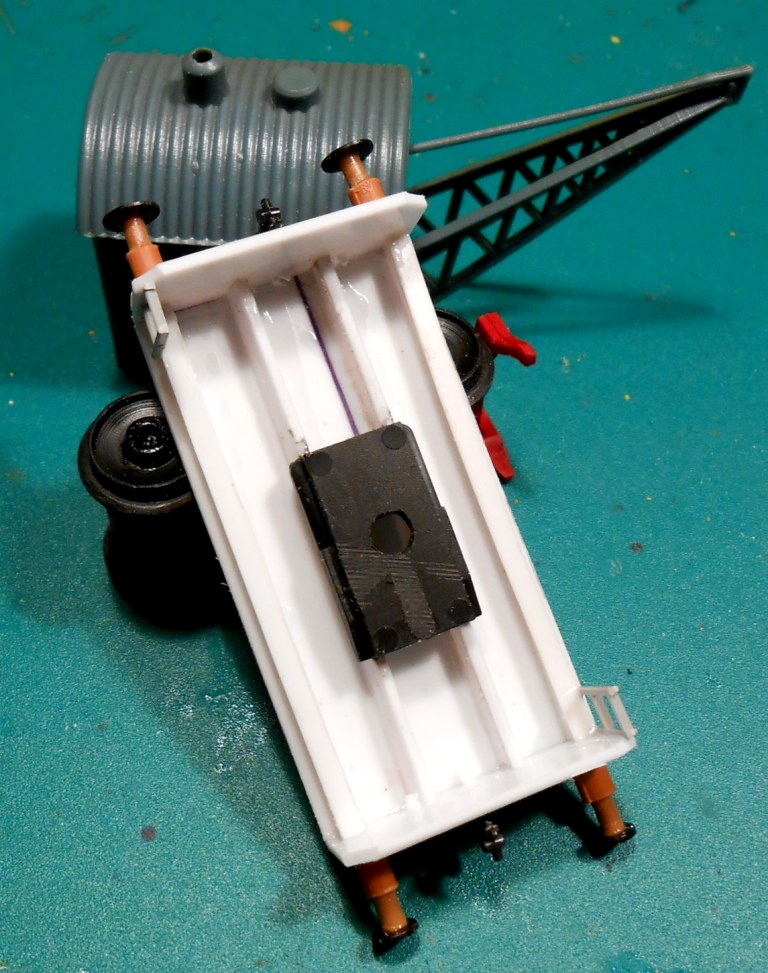

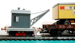

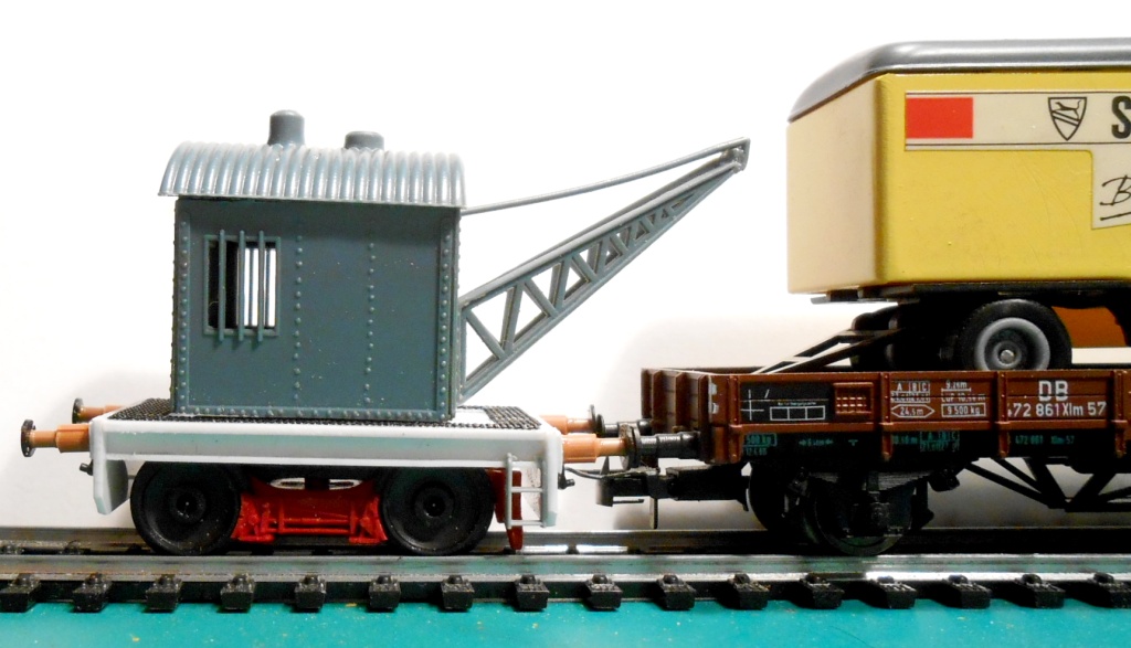

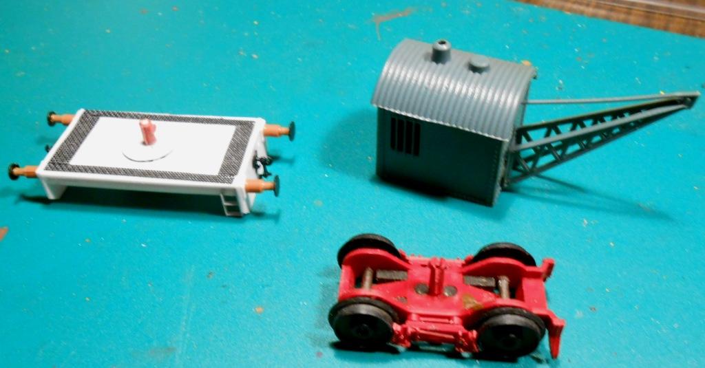

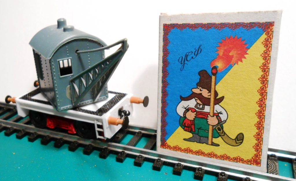

Далее предварительная сборка и сравнительное фото.

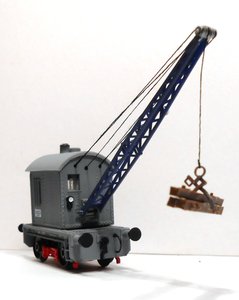

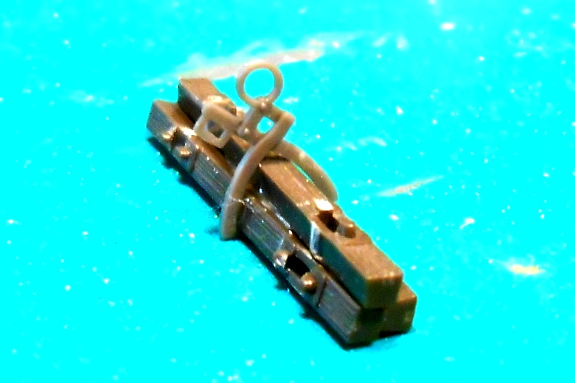

Далее начал облагораживать изделие.По легенде он у меня на
макете будет обслуживать склад шпал,поэтому в захват вложил
несколько шпал.

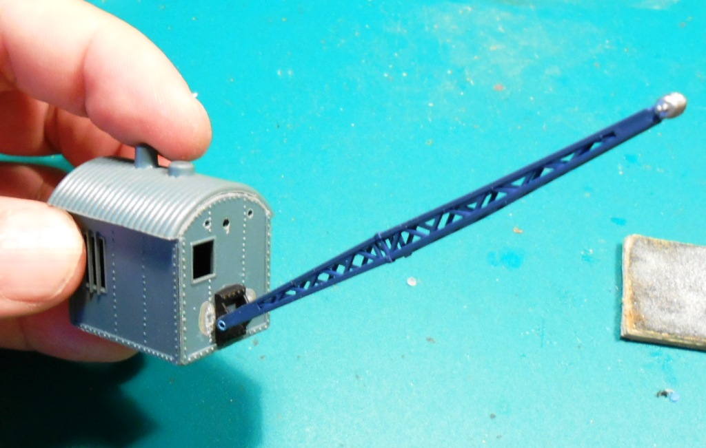

Далее прислушавшись к совету товарищей я решил изменить стрелу на
более гламурную.Подобрал соответствующую мачту от склеек "Кибри".

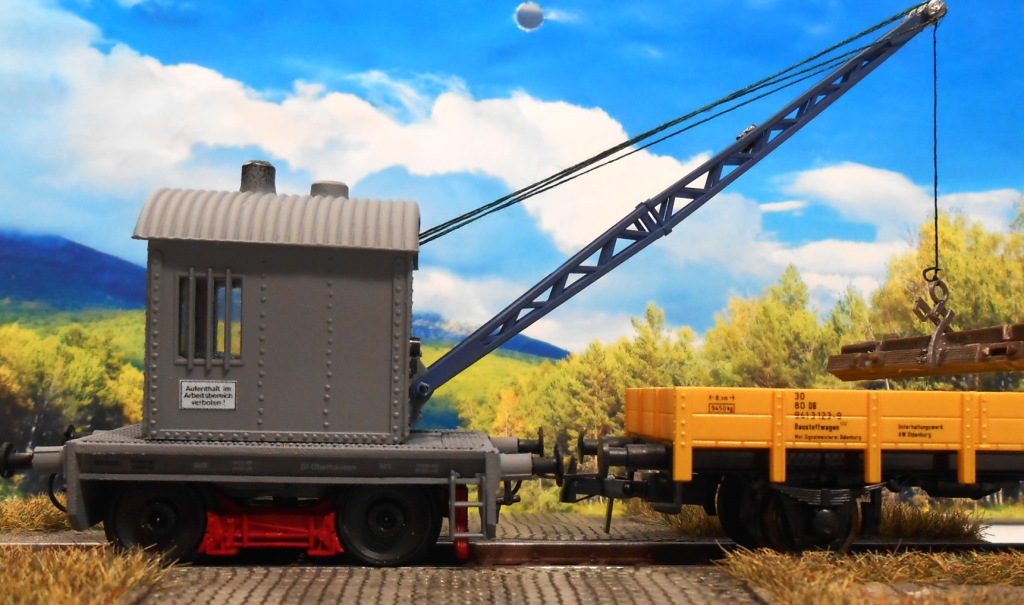

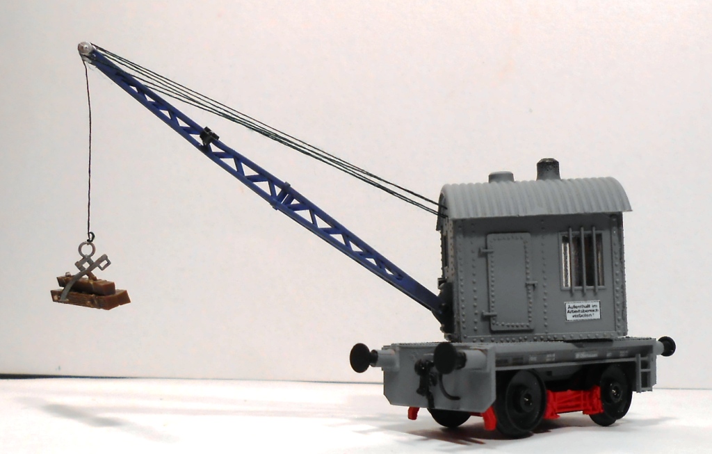

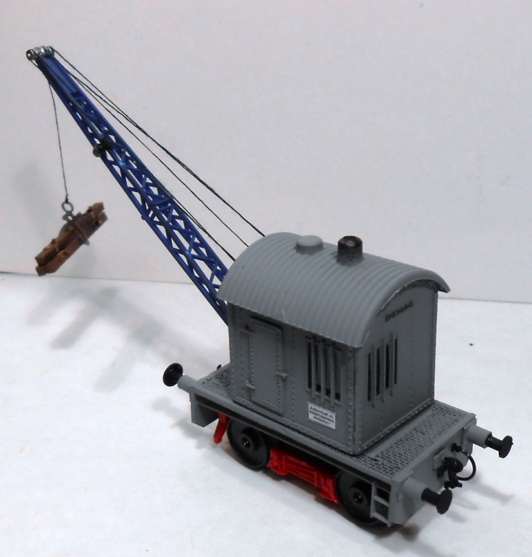

Далее покраска и окончательная сборка.

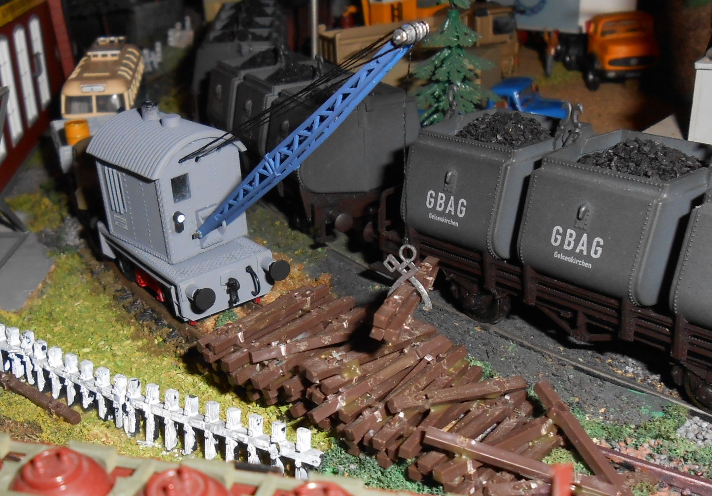

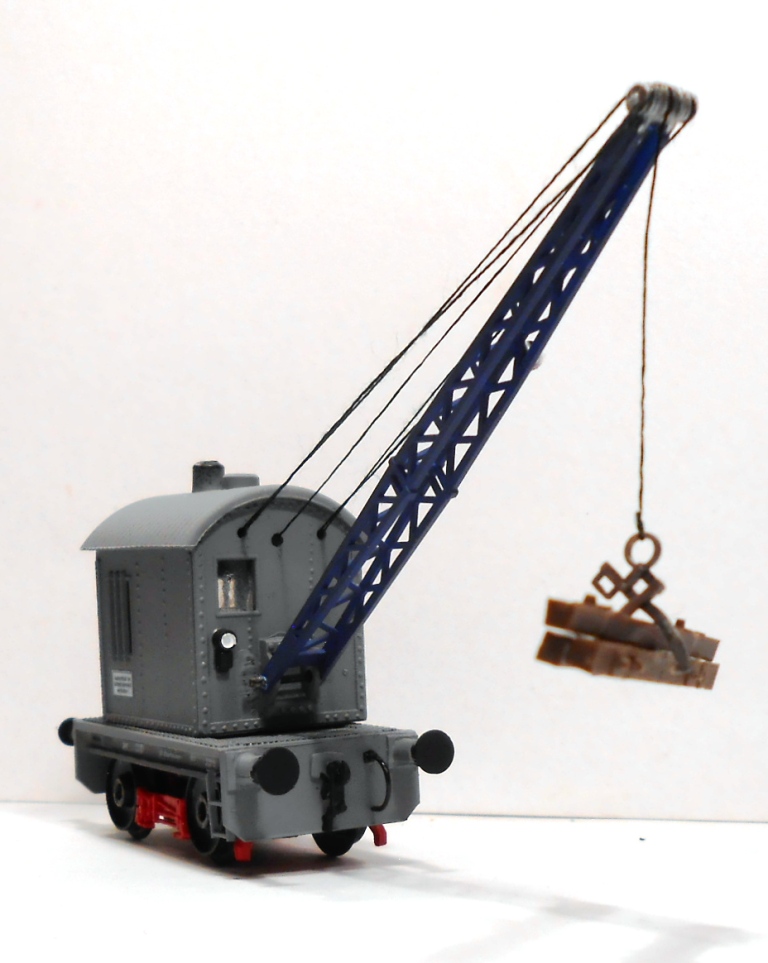

Ну и канечно фото на его рабочем месте.Он хоть и безмоторный,но благодаря
поворотной башне существенно освежает пейзаж.
На этом всё.Спасибо за внимание. 8-)

Re: Маленький ж.д.кран(Н0)
vover писав:А классный такой клопик вышел!
Полностью поддерживаю, но ещё раз выскажу идею, что кабину надо бы ощутимо приподнять над платформой, как на фотографии прототипа, взятого за основу.
Трудяга! Відразу взявся за роботу.
Малюк вийшов досить "симпатишний", чудова робота Денис!
