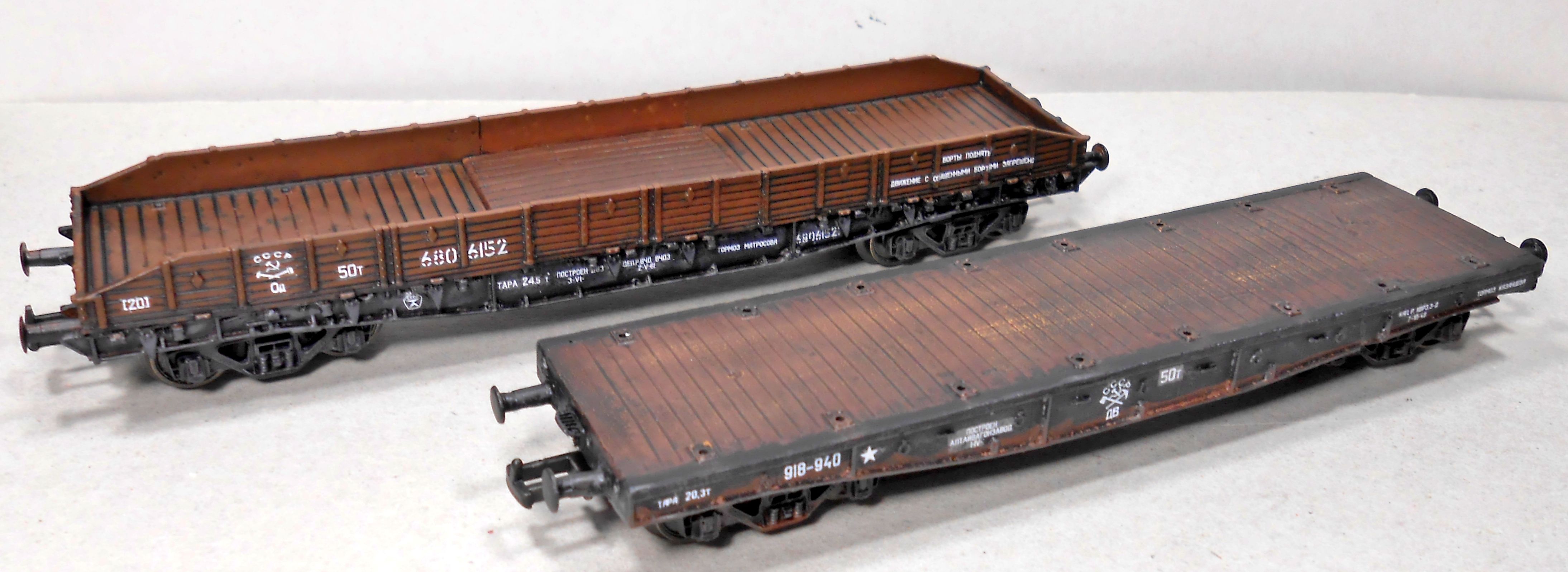

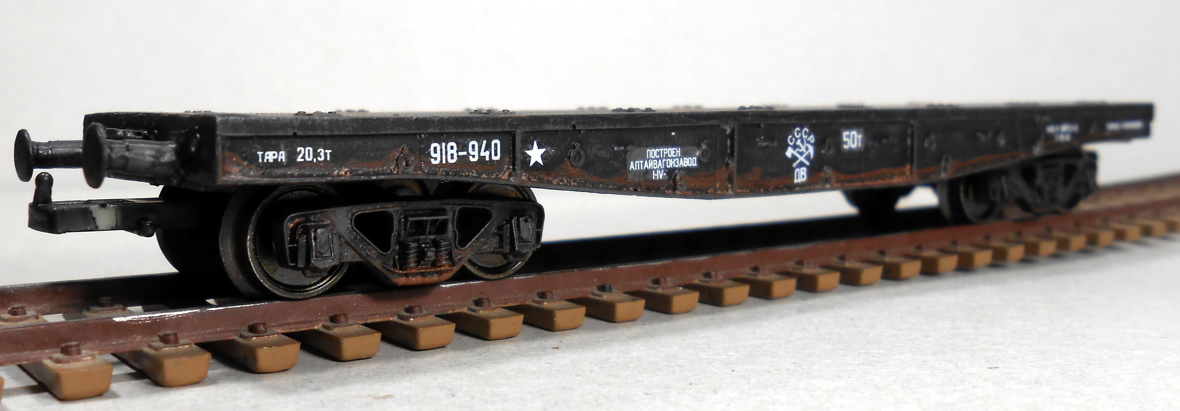

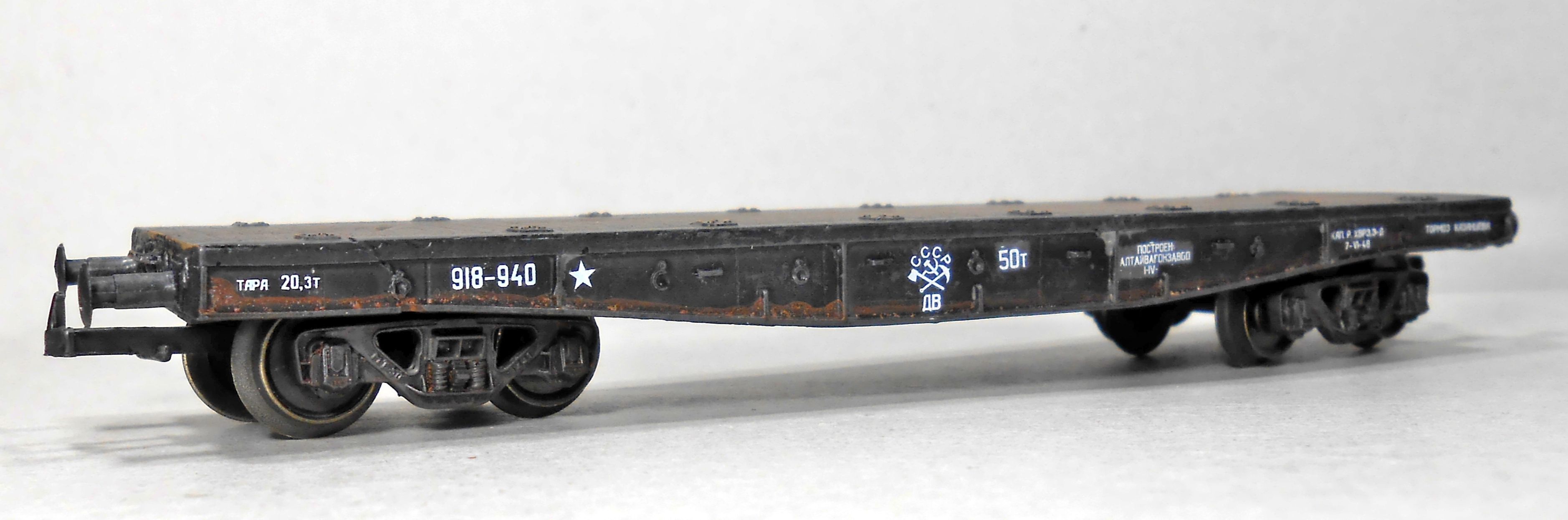

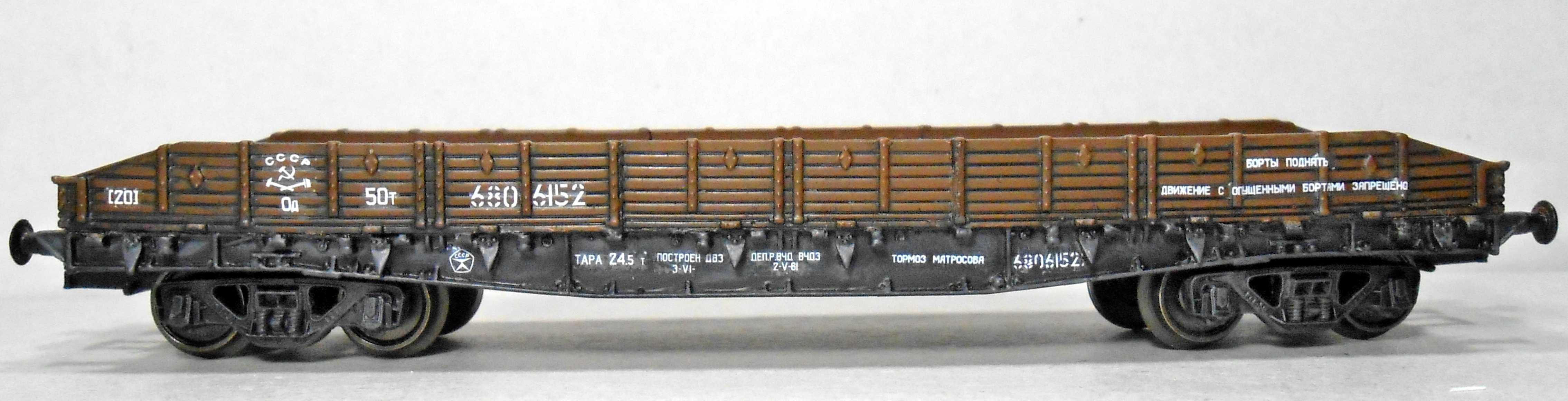

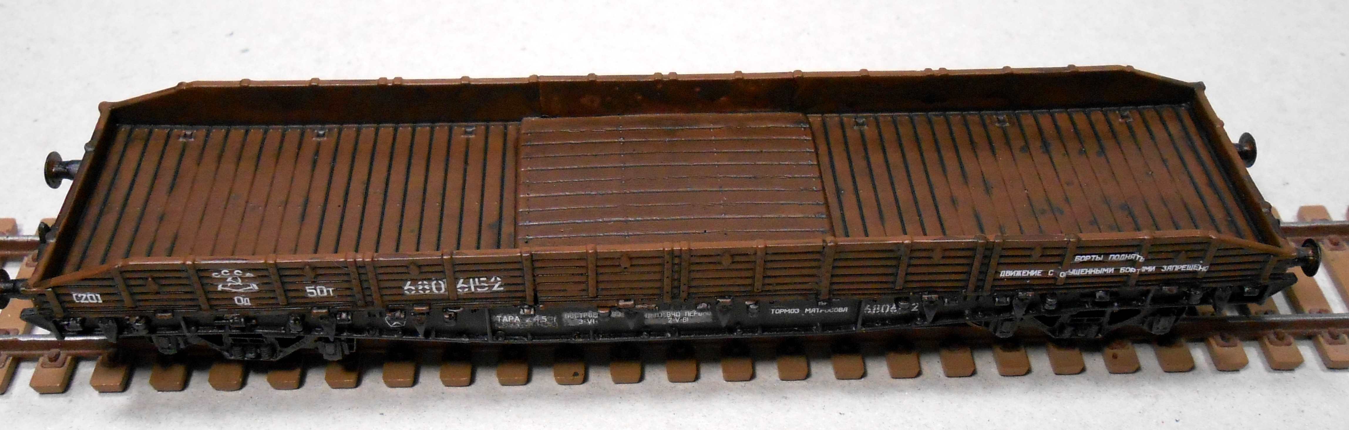

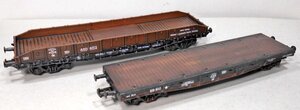

Упорото продолжаю клепать СЖД.
На сей раз сразу две 50т платформы.

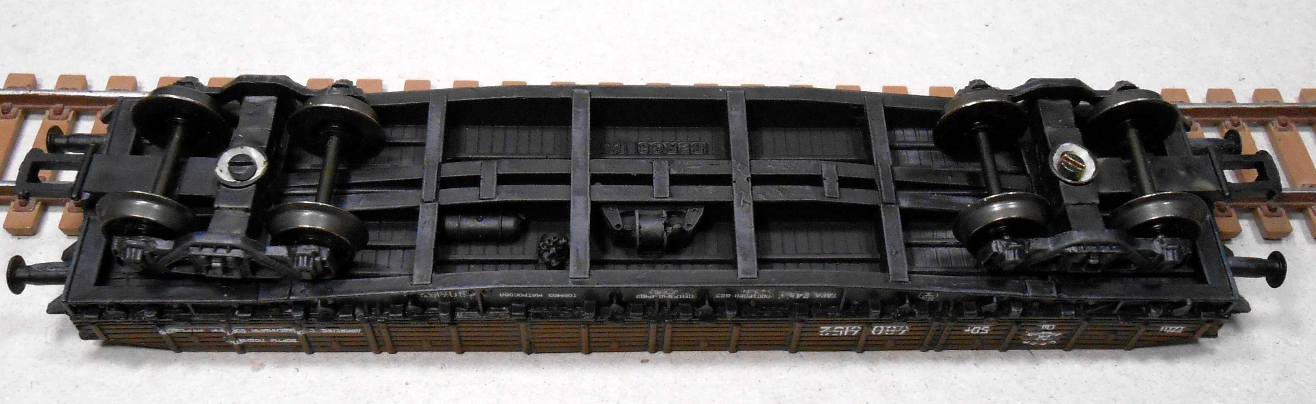

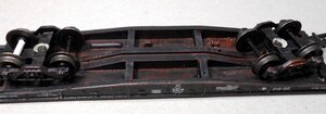

Бортовая собиралась по технологии как и предыдущие(описанная выше).Рама переливка
Бергс.А без бортовая из смоляной рамы неизвестного мастера.На днище была только литера "S".
Рабочий снимок только один.
Далее окраска газобалонная авто эмалями,состаривание акрил и финиш матовым лаком.
Результат такой.Бортовая. Безбортовая. Обе вместе. Естественно экспонаты прошли обкатку на макете,перед сдачей в эксплуатацию.
За предоставленные для труда материалы спасибо камрадам Олегу и Вилену.

Не упорото, а настойчиво и целеустремлённо. И результативно, что очень немаловажно.Stinky писав:Упорото продолжаю клепать СЖД.
Кто лил?Stinky писав:.Рама переливка Бергс.

Платформы несомненно удались! Безбортовая особенно, заржавил классно.

На данный момент не владею информацией.Получил материалы без коментариев.youdmit писав:Кто лил?

Могут повторить, но не быстро. От себя добавлю, лил человек еще не имеющий опыта и особого оборудования, но очень уверенно и мастерски.
Мне показалось немного перезагрузил краской ее, но могу и ошибаться. В целом да. Платформы вышли по душе и очень жизненно. Также еще замазал бы декали. Имхо аж светятсо.
