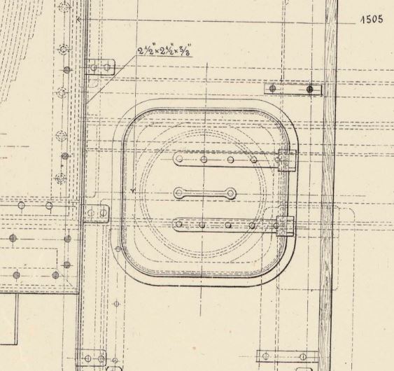

Также не понятен вопрос по горловине для заливки нефти в тендере. Похоже, что на данном варианте она елипсовидная.
Может кто, что подскажет?
Повідомлень: 3313
Has thanked: 1984 times
Been thanked: 4018 times
Re: Четырехпарка или предок Ов
T-1000 писав:Также не понятен вопрос по горловине для заливки нефти в тендере. Похоже, что на данном варианте она елипсовидная.
Вполне может быть. Сейчас занимаюсь решением подобной задачи. Тендер тоже нефтяной и вида сверху нет. Нашёл нечто подобное в ТТ. Неведомо, откуда автор брал информацию, но люки горловин у него овальные.
У меня это выглядит так:
youdmit писав:....
На некоторых чертежах горловины показаны эллипсовидные. Но вот на нефтяном баке, увы нигде не попалось такого.
Вот и ломай голову...

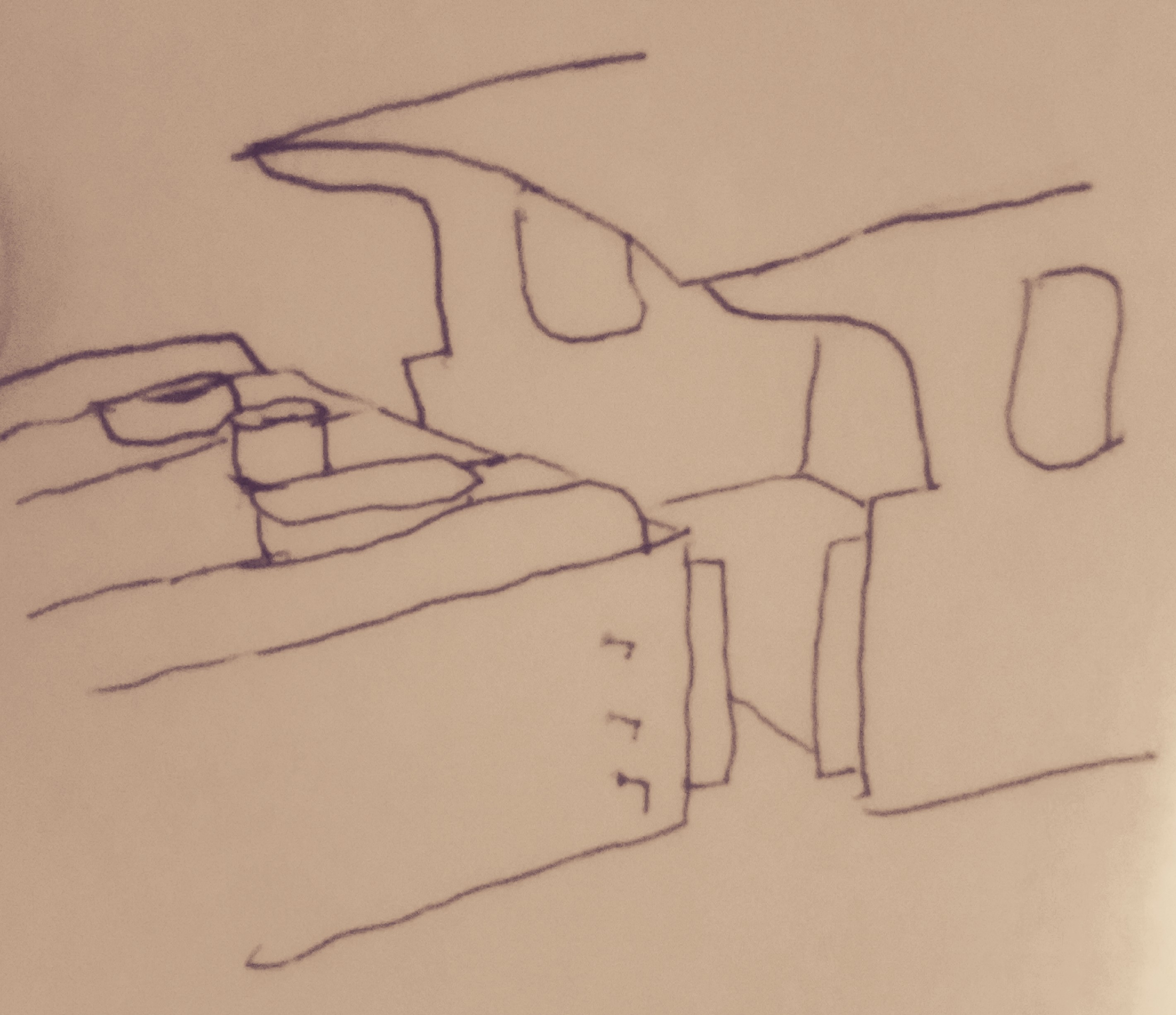

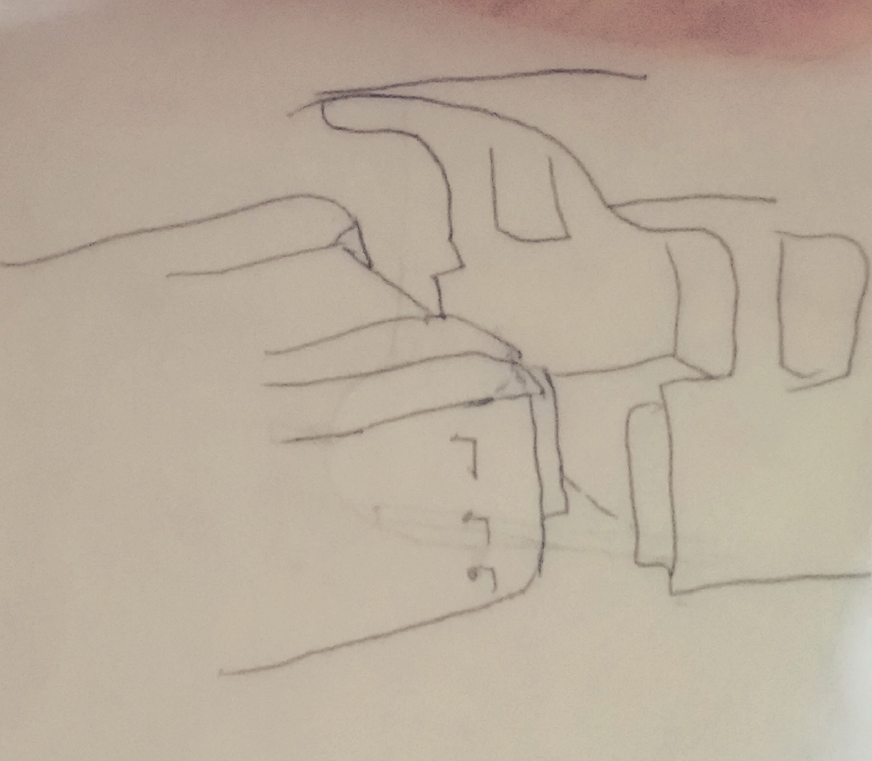

Я вижу по чертежу горловину нефтяного круглую. Крышки горловины водяного гнутые. Торцы водяного бака со стороны будки плоские.
При полукруглом торце бака не совпадает верхний фартух и поручень в будку.
Как должно быть
Как должно быть
Полукруглый бак
Полукруглый бак
