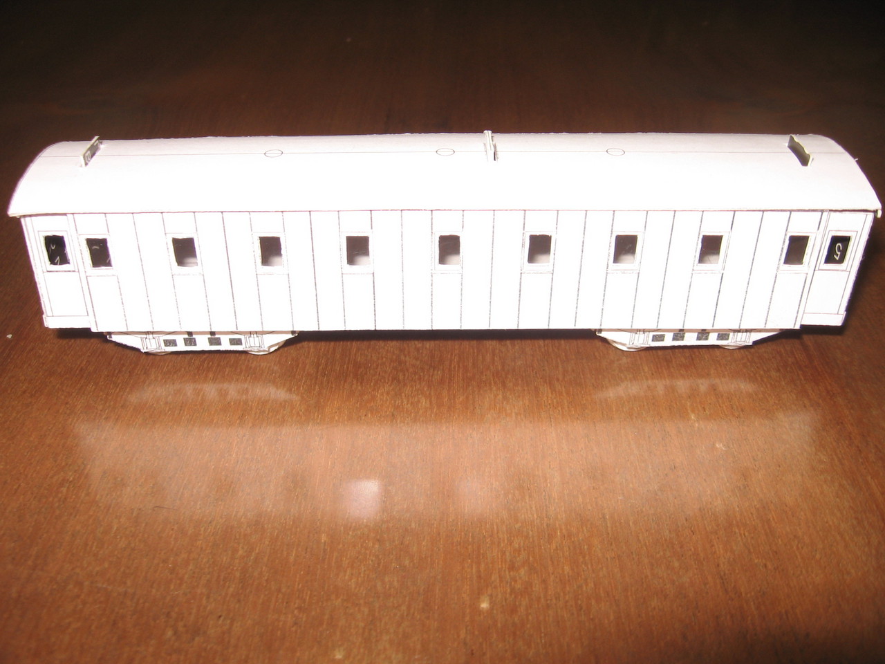

Вагон несложно воспроизвести с нуля, но нет идеи, как решить вопрос с поворотом тележек, ограниченных шпренгелями.
Пока вижу решение лишь в максимальном смещении шкворней на тележках к центру вагона. Тогда часть тележки между шпренгелями будет иметь минимальный вылет, а часть, обращённая к буферному брусу будет отклоняться максимально.
Конечно это надо делать и проверять.

youdmit писав:Пока вижу решение лишь в максимальном смещении шкворней на тележках к центру вагона. .
Тут конечно надо практиковать.Там есть шанс затирания реборды о хребтовую балку.Дышло сцепки может
лохматить подножки и т.п. :roll: Но все решаемо в принципе. ;)

youdmit писав:...
Спасиб за пояснение, я немного другое подумал.

Stinky писав:....Спасибо всем за внимание к теме.Не буду никого томить.Вагон завершил. 8-)
Уж шо вышло то вышло. :oops:
А по моему поспешил Денис. Задумка отличная! Окрас и деки интереснейшие! Подвагонка хороша! Ну не нужно было спешить, и заканчивать его за 1 вечер по моему, чуток бы ещё шлифовочки, отделочки, это неделька для Дениса, и был бы уже почти музейный вагон!
Но этот вагон должен стать вдохновением для следующих!

Barbosa_ писав:А по моему поспешил Денис. Задумка отличная! Окрас и деки интереснейшие! Подвагонка хороша! Ну не нужно было спешить, и заканчивать его за 1 вечер по моему, чуток бы ещё шлифовочки, отделочки, это неделька для Дениса, и был бы уже почти музейный вагон!
Спасибо,камрад!
Я особо и не спешил.Просто бывает работа,заботы.Отвлекают и забываю что то доделать.И еще есть
такая черта у меня - не могу пилить модели годами.Пока прёт -пилю,если процесс затягивается,гаснет
энтузизязм и заготовка валяется,потом в утиль. :oops:
Barbosa_ писав:Но этот вагон должен стать вдохновением для следующих!
Искренне на это надеюсь. :roll:
