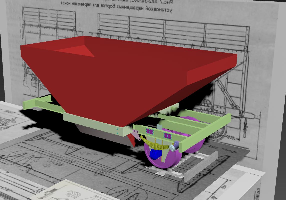

Есть мысль сделать кит данного хопера, подобные уже делаю, но тут как бе возник вопрос, что не те. Нужны мол СССР, серийные.
Не вопрос. Рисую 3д, потом на резку, кому нужны, насколько нужны, пожелания, мысли и тп.. Делимся, думаем, предлагаем.
Ну и параллельно пару соберем, посмотрим.

Вилен, а из чего будешь резать? Мне интересна эта модель.
Re: 2х осный саморазгружающийся хоппер 25т.
Латунь, лазер, скорей всего 01 мм, подрезка в местах сгиба.
Возможность сборки клеем, а не пайкой, для тех кто не умеет паять (силумин ведь клеят при сборке китов, да и латунь хорошо клеится).
Ну и попробуем собрать. И так и так.
Скорей всего буксы и клепку уже буду делать я или перельем латунью, ну или силумином, согнуть в принципе могу и я, не думаю, что придется их тысячами делать.
Тут вроде кто то вагоны делает на форуме из силумина.
Установка колес должна получится в защелки. А там посмотрим)))
Сцепки по желанию, но рассчитываю под прототипную, но нужно подумать сообща.

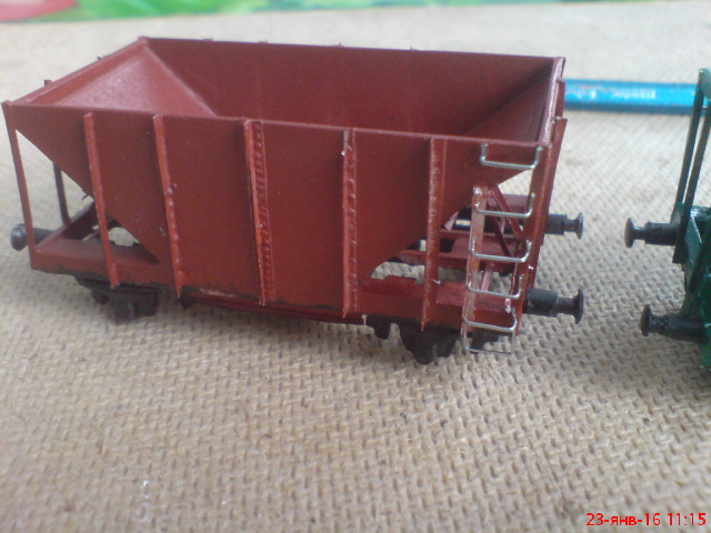

Я свого часу теж цим вагончиком зацікавився, та при роботі чомусь зациклився на цих фото
І зробив боковий швелер суцільним.
Тому вийшло ось так.
А переробить на правильну раму уже не вистачило духу.

ВалерийЩ писав:Тому вийшло ось так
Хорошо выглядят вагончики.А можно еще фото? :roll:
Из чего они изготовлены?

Почав з кузова. Склеїв з коробочок від магнітофонних касет, не було іншого матеріалу підходящого.

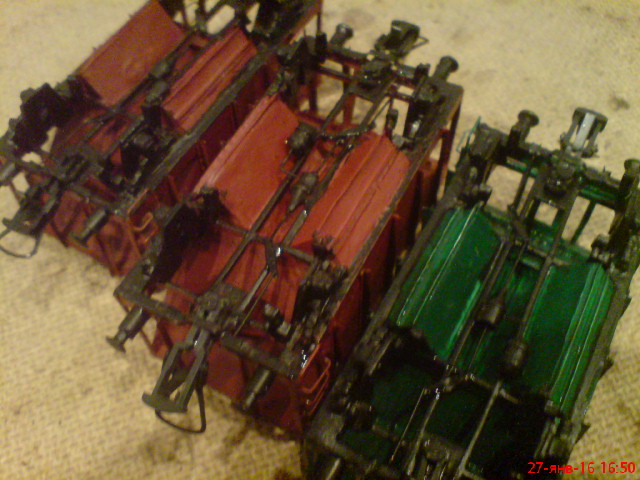

З рамою не розібрався і тому почав так.
Склеїв люки для вигрузки. Робилося все по місцю.
Що з рамою лохонувся зрозумів коли почав ставить буксові лапи з буксами.
А так як клеїв одразу три хопери і роботи вже було зроблено чимало, перероблять не схотів, бо на цьому їм би був і хрест. Щоб усе не викидать, зробив, як зробив.
Почіпляв усяку дрібноту.
Для зчіпок у хребтову балку прилеїв шматочки ПС, до хвостовиків зчіпок теж, посвердлив отвори і прикріпив зчіпки звичайним цвяшком на клею. Перед ци на буферний брус знизу прилеїв металеву обмежувальну скобу. Ніяких підпружинень немає, хотілося вже скоріше з усім цим закінчити. Чомусь у мене так виходить, що починаю з таким ентузіазмом, а закінчую в муках.
Вже не пам'ятаю по чому вішав підвагонне, мабуть творив, що в голову взбрело, а може й ні.
Розглядаю зараз ці картинки і не придумаю, як я все це фарбував? Бо ж усе вже було склеєне.

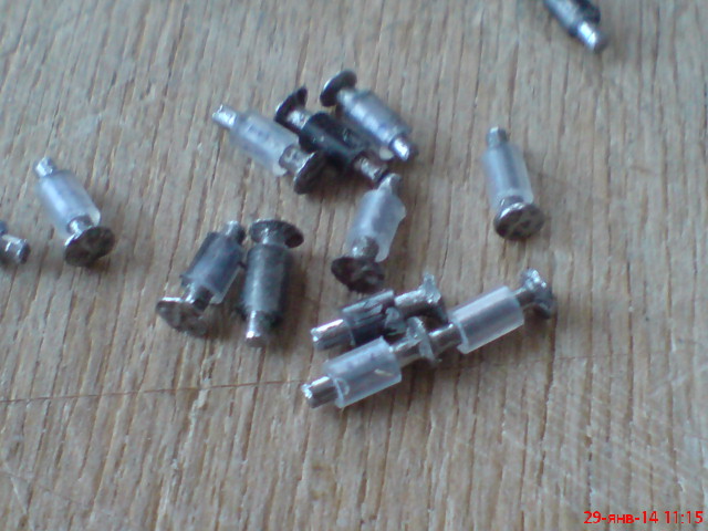

Згадав ще про буфери- обточені кусочки 45мм гвіздків з надітими кусочками ампули від кулькової ручки.
У такому вигляді десь і лежать у коробці. Жінка каже, що хоч би поличку яку зробив, та ніяк руки не доходять. На ручне гальмо мене вже не вистачило.

Добрая работа! Хороший составчик ;)
Повідомлень: 3368
Has thanked: 2139 times
Been thanked: 4222 times
На неточности с рамой закроем глаза... 8-)
А в целом подход к решению задачи лично мне весьма импонирует. Человек захотел и сделал!Зображення
Причём возможности были явно ограничены. Состав интересный и самобытный.

Достойно уважения выпилить сразу три одинаковых вагона.Бюджетность и конечный результат
хороший.Надписи еще больше украсят вагоны.Я так понимаю они получились легкими. :roll:
А из чего сделаны уголки на вагонах?
И да,послушайте супругу,сделайте полочки. 8-)
