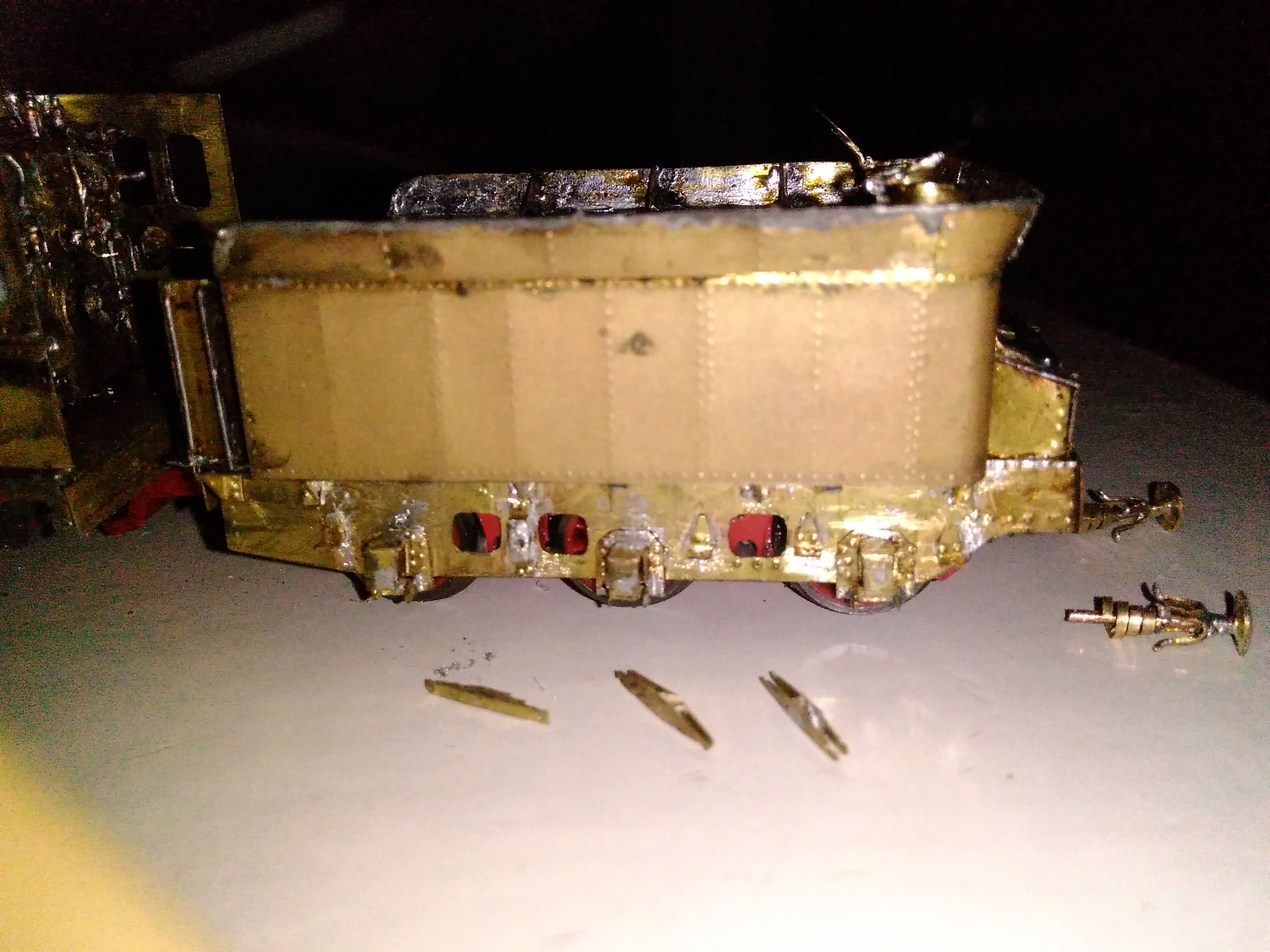

Паровоз заложен. К сожалению не получалось сразу выложить фото(
За основу была взята ходовка с ж7 однако всплыл целый ряд несоответствий. Работу усложняет отсутствие чертежей и нормальных фото. Пока остановился на таком варианте.
Также есть целый ряд вопросов, а именно на фото с правой стороны виделся генератор вроде как. Недалеко от кабины, как на овце. Был целый ряд вопросов по тендеру, но таки нашел чертежи. Причем на всех конструкция похожа но несколько отличается. Непонятен с надписями, кроме номера ничего особо не видно. Цвет, загнать в серый? Пока не определился. Модификация, хотелось со снегочистом, но хочется и пару цистерн к нему.
Ниодин чертеж тендера не совпал навсе сто процентов с найденными фото! Но нашелся такой же чертеж на раннюю овцу.

Ничьоосе, ну ты Молодец :shock: :shock: !
Давайка его спиртом, спиртом, смыть нужно канифоль, хочется ещё подробнее разглядеть.

Re: Паровоз серии Р
Да полировать и слизывать придется долго. Но это уже перед самой покраской ТК. Окисляется, а потом даже грунт не садится.
В данный момент ищу междурамное. Какое оно может быть. В данный момент рама от ж7 обточена до нужного, но блин токосьем и прочее!! Не хочется и лишний геморрой создавать.

Лихо! и споро!
Отличный результат!
Интересно какими инструментами пользуетесь, как паяете многочисленные детали не распаивая ранее припаенные рядом?
Паянные латунные модели вроде принято купать в растворе сьедающем олово видное снаружи и ненужное.
Повідомлень: 2586
Been thanked: 137 times
Re: Паровоз серии Р
Ножници, пинцет, надфили. Появилась некоторое время спустя бормашина. Значительно облегчила задачи в плане обрезки подрезки и прочего подобного. Паяю в данный момент станцией, а до сего паяльник пистолет за 120 грн., но его на пол года хорошо если хватит.
Про химию предполагал но пока не знаю чем. Думаю попервах обойдусь щетками и ножиком. Ножом в данный момент лучше всего снимать олово.

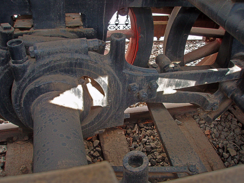

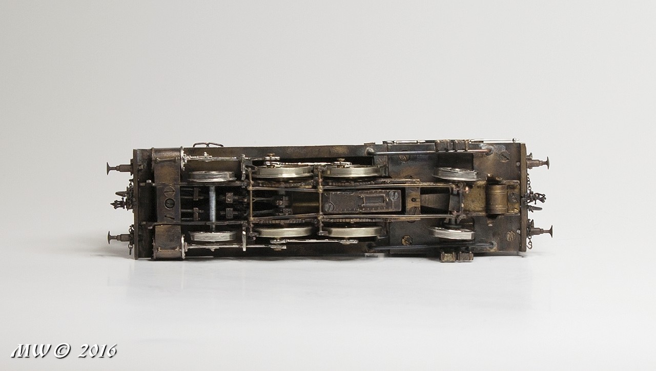

Кто и что думает по поводу междурамного? У меня по умолчанию рама с Ж7 только обточенная под нужные размеры. Соответственно и вес дает хороший. Забить и оставить как есть или все таки сделать, но нету вообще информации никакой. То есть придется совсем по мотивам(
Пересмотрел все фото моделей Алексея (Mig) и ничего похожего не увидел. Но нашел у Меркутова. Откуда он информацию брал мне увы не известно. Но читал про данный паровоз, что хлопот с междурамным было очень много))

Оригинальное фото

T-1000 писав:Кто и что думает по поводу междурамного? У меня по умолчанию рама с Ж7 только обточенная под нужные размеры. Соответственно и вес дает хороший. Забить и оставить как есть или все таки сделать, но нету вообще информации никакой. То есть придется совсем по мотивам(
Я думаю что пока нет инфы вминаемой,то и пилить особо нечего.Оставить как есть,собственно донорский
вид.Иначе это будет просто ваша фантазия.

Тогда значит остановимся на таком как есть варианте.
