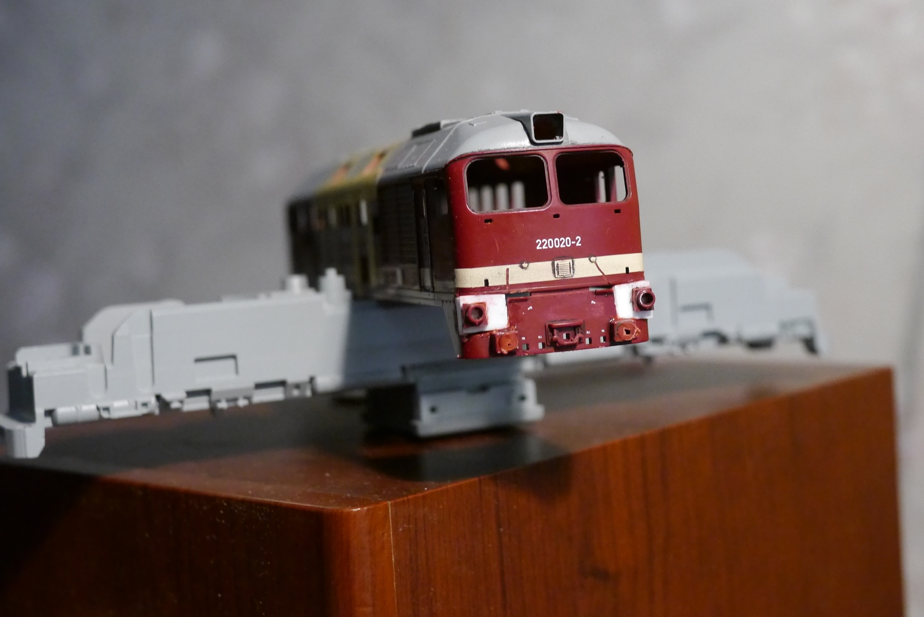

В общем, лично мне данный локомотив стал очень интересен. И вот, нашелся сравнительно подходящий донор:
Эта версия ГДР-овского тепловоза настолько переделана по отношению к оригинальной, что в СЖД не годилась. Потому пилить ее было не жалко. Но для начала - смываю везеринг. Как оказалось, достаточно небольшой протирки спиртом: окрас кузова вообще при этом не страдает. Потому если у вас есть такая замурзанная "Маша" - вы теперь знаете, что делать

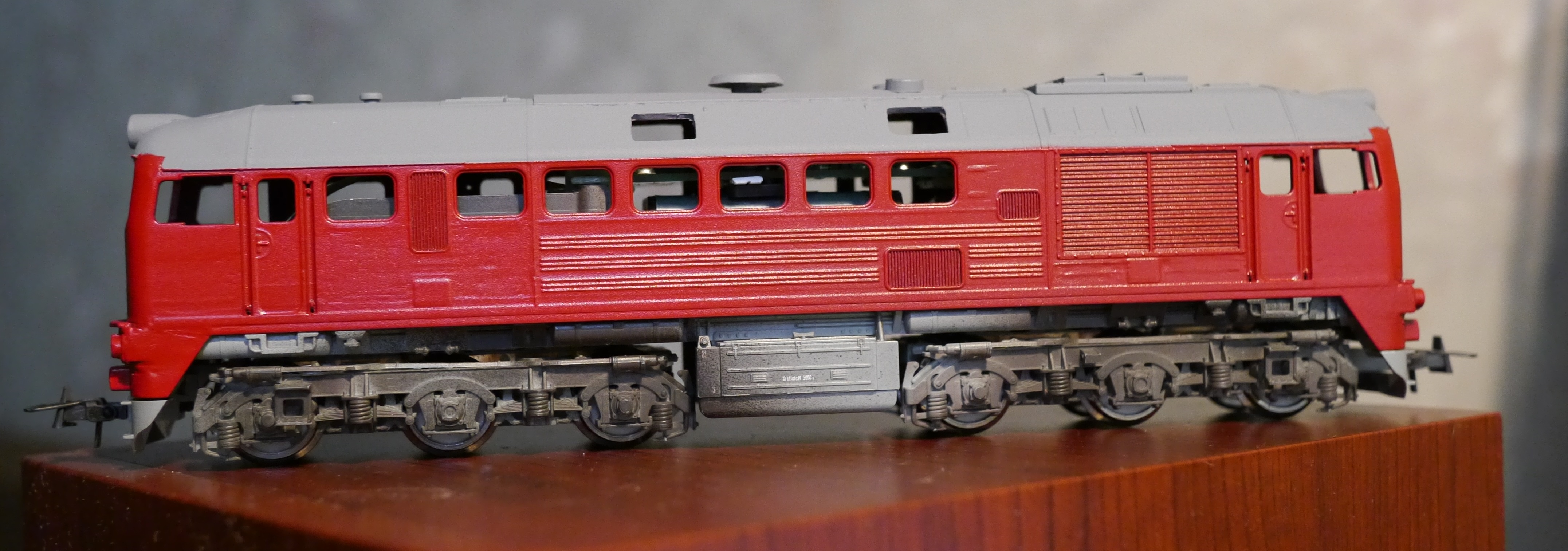

Дальше - сложнее. Как оказалось, аккуратно сточить гофры (не задев всякие решетки и прочее) не так-то просто
Но вроде бы с этим справился.

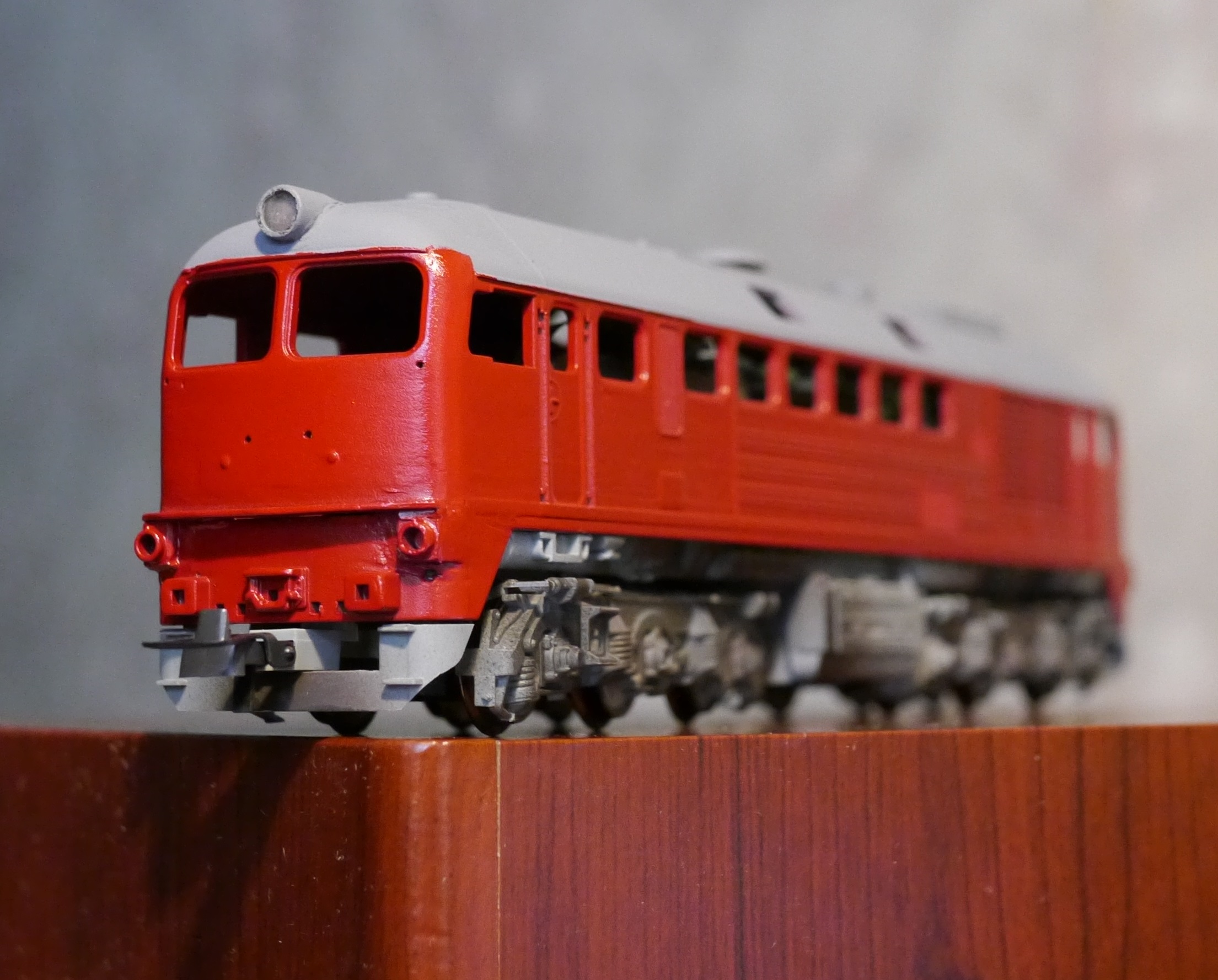

Следующим этапом - разметил и прорезал крышевые окна. Примерял остекление. Ну и самая жесть - перемещение буферных фонарей. Были брутально вырезаны дремелем, отверстия заклеены полистиролом. Фонари посажены на новые места. Дальше "тщательно обработать напильником" (с). Терпение и шпаклевка в помощь.
