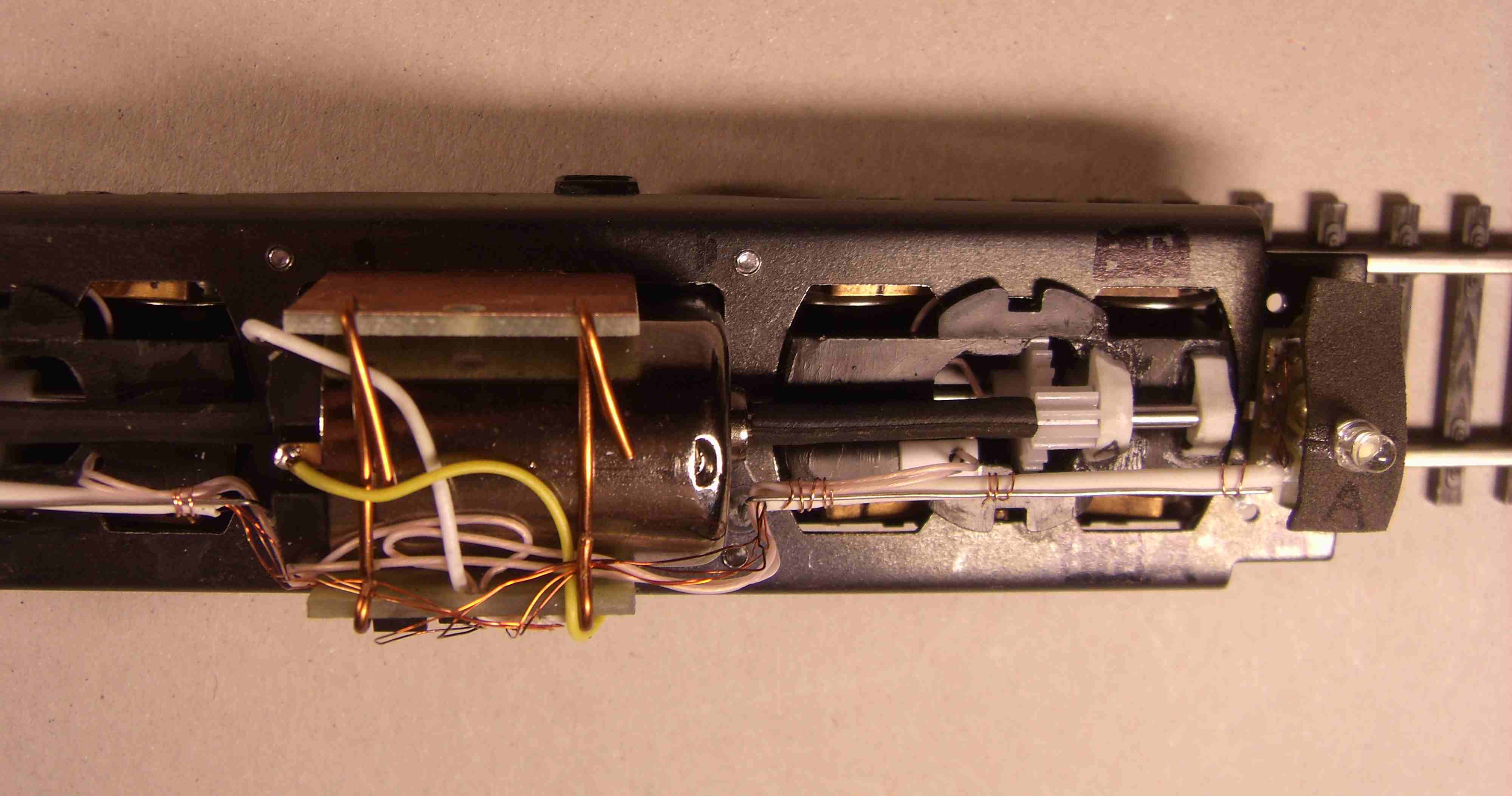

Задача - Эксперимент. Хочется сделать маневровый локомотив, с очень малым качественным ходом и хорошей тягой.
Для этого мало поменять двигатель, нужно ещё и увеличить передаточное число трансмиссии.
Состояние ходовки 110-го полное барахло, все шестерни потрескались и сгнили, двигло только для музейного фото годится, так что ничего не теряем! 8-) .
Нашел заранее прекрасный 5-полюсный мотор, на 6v я его пальцами взявшись за вал не могу остановить! Зверь! Очень порадовал 8-) .
Конструктив трансмиссии останется прежним, только новые шестерни и червяки.
Старые ДВУХручейковые червяки заменил на новые ОДНОручейковые - это чуть чуть поднимет мощности.
Подобрал новые шестерни, но НЕ такие же как старые, а других размеров, что бы поднять передаточное число.
Собрал полностью новые колёса, благо запчасти как раз позволили удачно скомбинировать.
Вывожу провода сразу с пластин токосъёма.

Сами пластины токосъёма хорошие! Мне тоже нравится как они прилегают к колесам! Но к раме (в родном исполнении) они касаются очень не надёжно, лок с высоким центром тяжести сильно шатается и весь трясётся с родным двиглом, и это всё сильно ухудшает токосъём в родном варианте.
Но менять его нет смысла, только припаиваю провода к пластинам и веду к мотору.

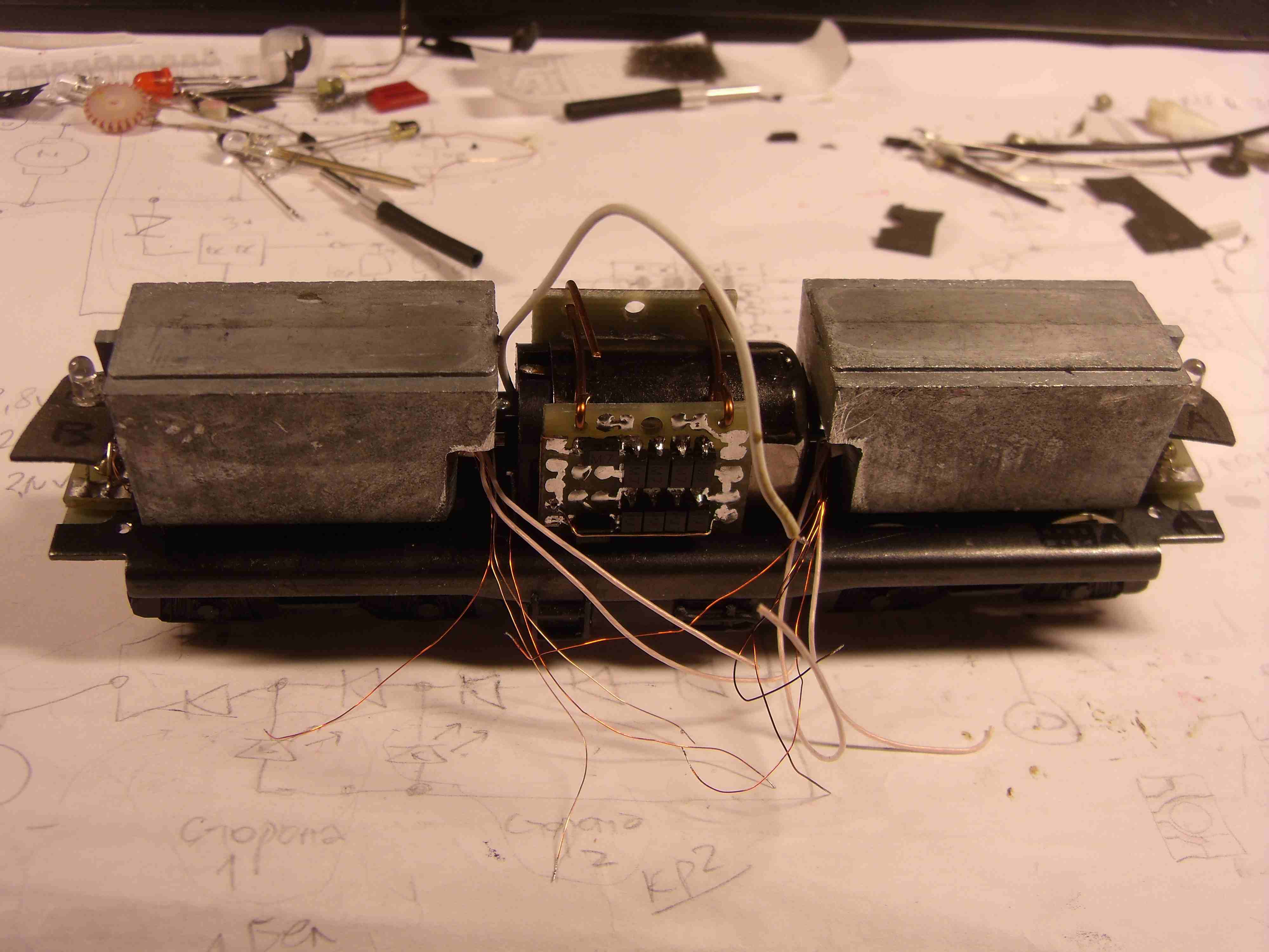

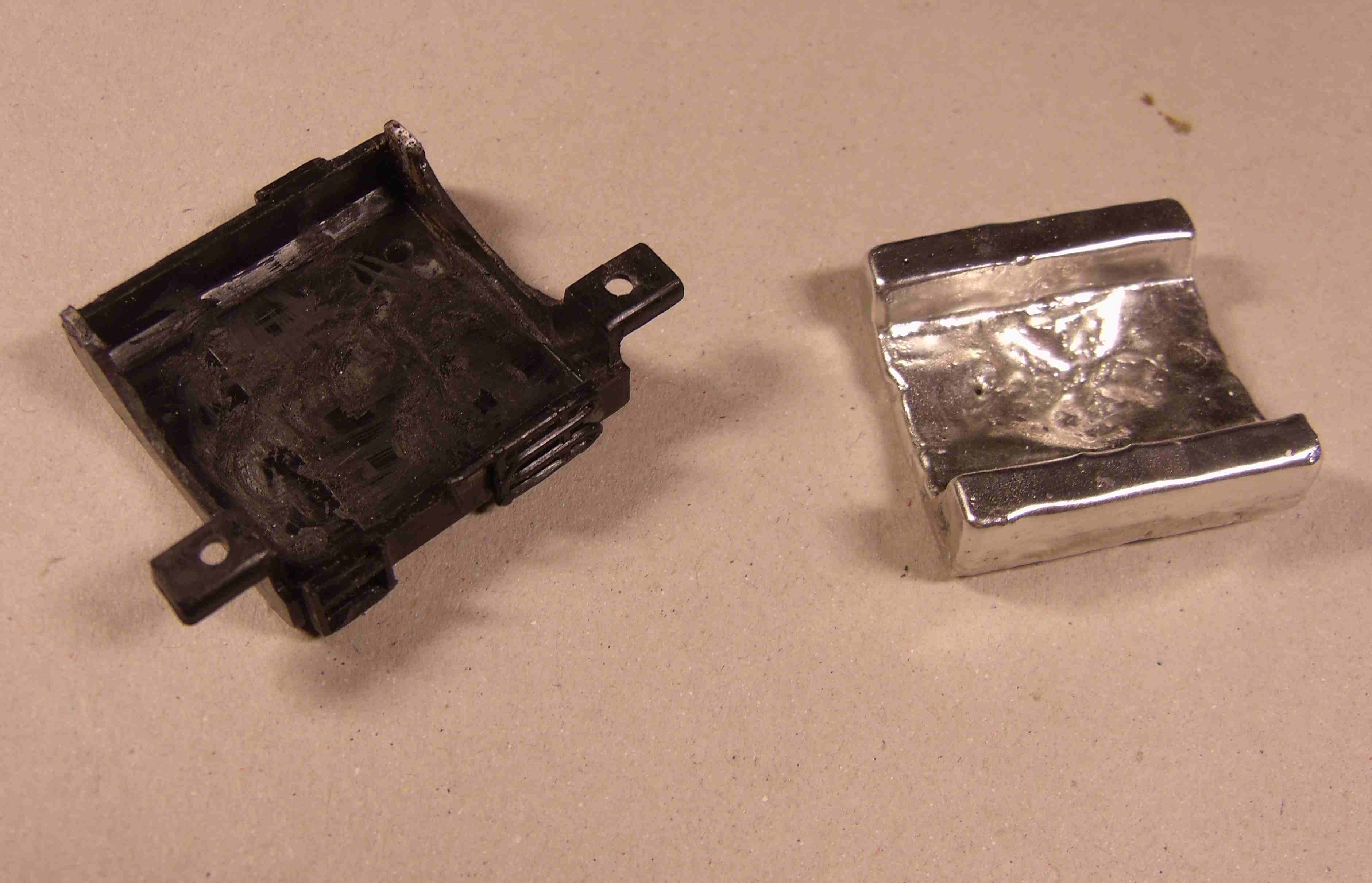

Сегодня положил груз на днище бака, приходится делать эту работёнку и затыкать дырки за дедушкой Gutzoldom. Надеюсь что он снизит расшатывание.
Окончательный вид редуктора в тележке, смазываю, закрываю
Общая компоновка внутри
начинаю окончательную сборку: рама - тележки - освещение
Вот итоговая сборка.
Собрал всю схему освещения. Схема последовательная на диодах, подробнее в теме - свет в наших моделях.
Вот видео снял маленькое, как работает эта схема на диодах
