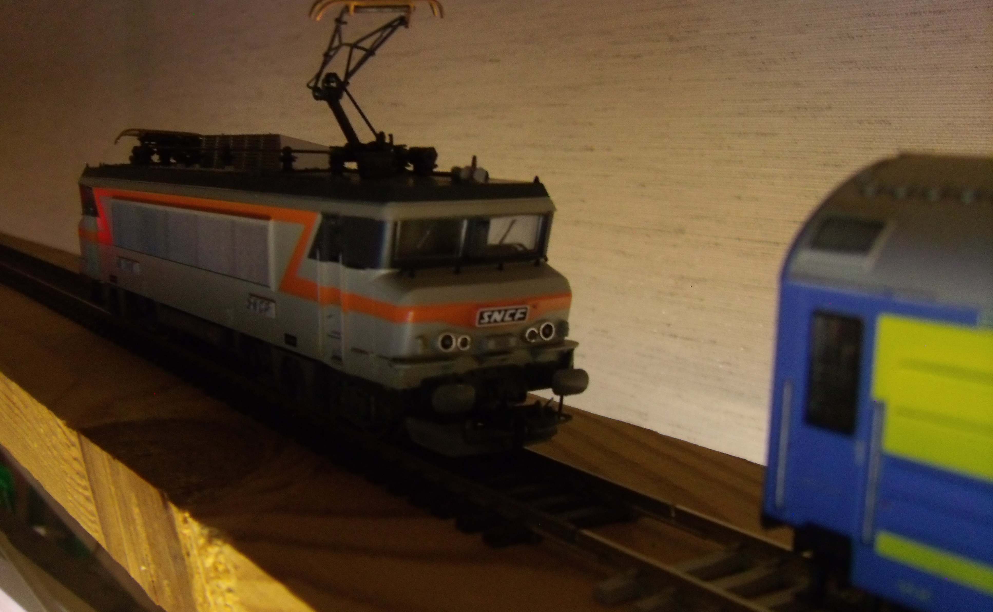

Французский Электровоз серии BB7200 Roco.
Модель довольно старенькая, 90-х наверное годов, купил её оч давно, очень хорошенький интересный и добротный Roco, но с некоторыми не значительными конструктивными косяками на мой взгляд
Нравится мне очень типаж этого электровоза, особенно впечатляет дизайн лобовых окон с отрицательным углом наклона, очень круто смотрится на мой вкус
Состояние нормальное, валялся много лет, но вот решил наводить порядки, и взглянул на него как на "конкурента" для сравнения ходовых качеств с моими конструкциями ходовок, решил установить декодер и навести марафет...

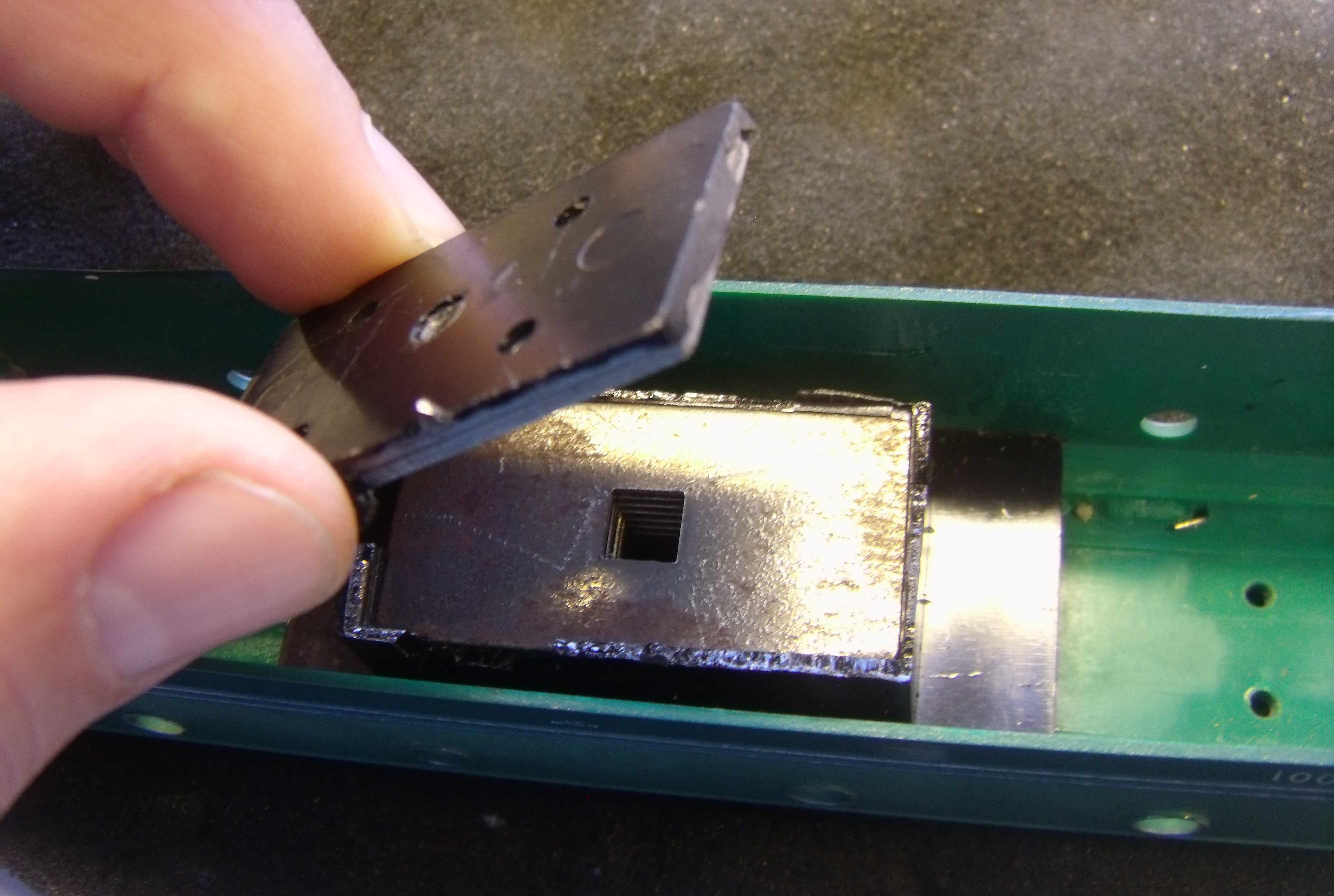

Установил декодер DCC, что оказалось весьма не просто, из-за тесноты внутри, очень много места занимают световоды под крышей, но демонтировать что либо я принципиально отказался для себя, поэтому в модели оставлен весь родной конструктив, родное освещение на лампочках, а новенькие элементы
аккуратненько внедрены для совместной работы с исходной конструкцией

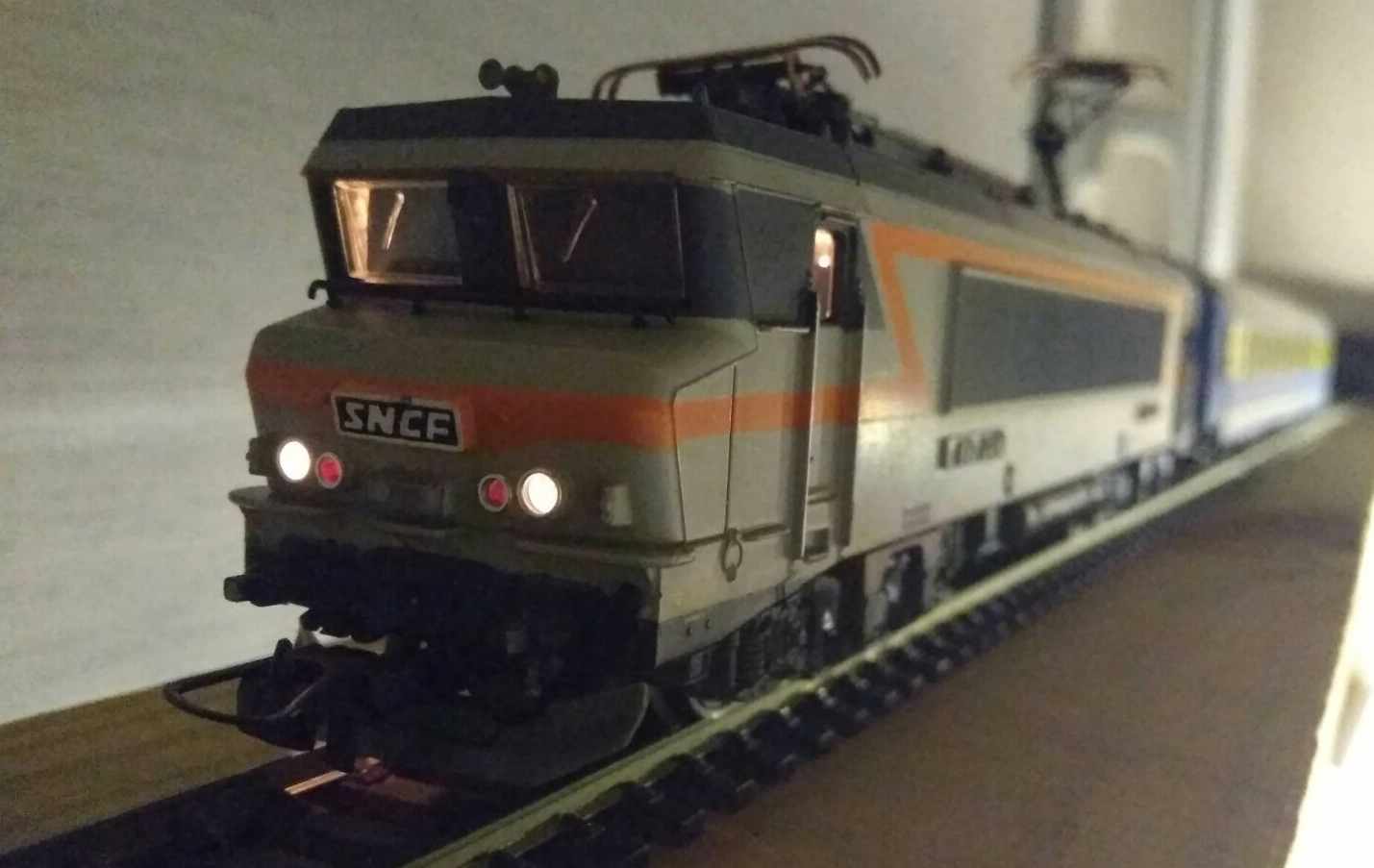

чуток пришлось расточить раму что бы утопить декодер пониже.. ..декодер DCC вот такой, "модель 350", от Богдана bogdas_69.. ..световоды выглядят вот так, сеть из толстых квадратных литников, занимающих всё место под крышей
.., ну тогда же ведь не было ещё цифры..
..световоды надо признать прекрасно выполняют свою задачу, и свет на удивление очень хорошо выглядит в конечном итоге!..
