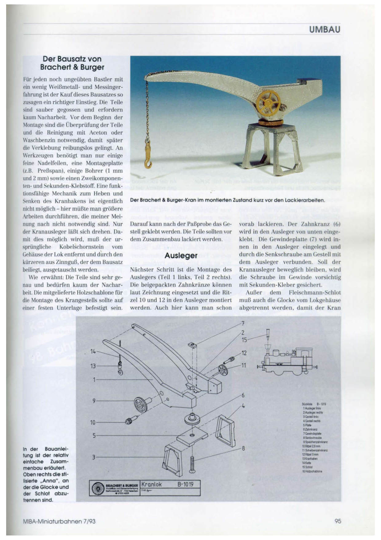

P.S.S.: и был ещё какой-то кит для оснащения Анны краном:
типа что-то по образу и подобию:

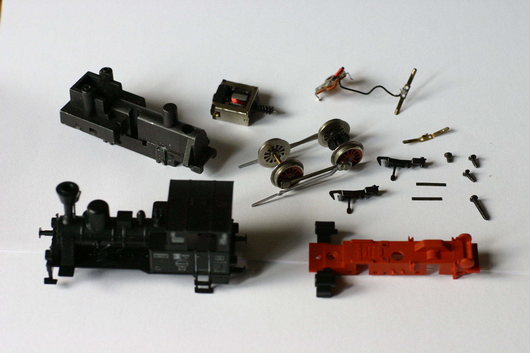

Влад, Вам досталась модель в отличном, можно сказать, состоянии.Зображення Мелкие дефекты не в счёт.
Мне случай как-то предоставил вот такого донора... :cry:
Правда, у меня и задачи были несколько иные.

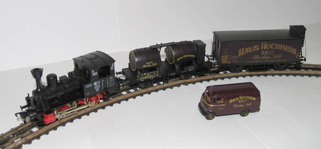

По задумке, будет вывозить готовую продукцию с какого-то винодельческого предприятия:
