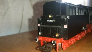

Br 01.5 дістався мені за 600 грн. Звичайно, були проблеми, які я вирішив:
-обламані східці тендера. Зробив, але, звичайно, коряво.
[img]
Сходинки на тендері
Сходинки на тендері
[/img]
https://www.flickr.com/photos/136505171 ... datetaken/

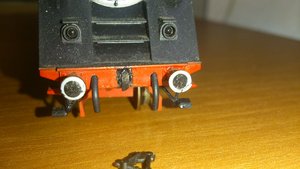

-обламана ще якась, хз як зветься, деталь, на фотці під буфером
[img]
Незрозуміло, що
Незрозуміло, що
[/img]
https://www.flickr.com/photos/136505171 ... ed-public/
-обламані східці спереду паровоза. Заодно зробив шланги.
[img]
Сходинки спереду
Сходинки спереду
[/img]
ПС: у мене він трохи впав, і відламався буфер, я приклеїв його суперклеєм, тепер він глянцевий трошки. Також відпав гак, я клеїв його разів сто, думаю висверлити і зробити з дротів наскрізний.
-зірване кріплення ходової до боковин.
-коротило об баласт. Допоміг скотч.
-дуже неміцно трималась кабіна - зробив прокладку зі шматка пластмаси.
-відсутнісь 1 драбинки на тендері, сам випадково доконав другу, не вирішено.
В планах:
-зробити світло ззаду.
-довести апгрейди до естет. вигляду (Підфарбувати, зняти сліди клею, etc.)
-можливо замінити лампочку спереду на світлодіоди, але сумніваюсь щодо доцільності.
-перфорувати боковини тендера (може знизити міцність боковин), замінити колпари на тендері на спицьовані.
