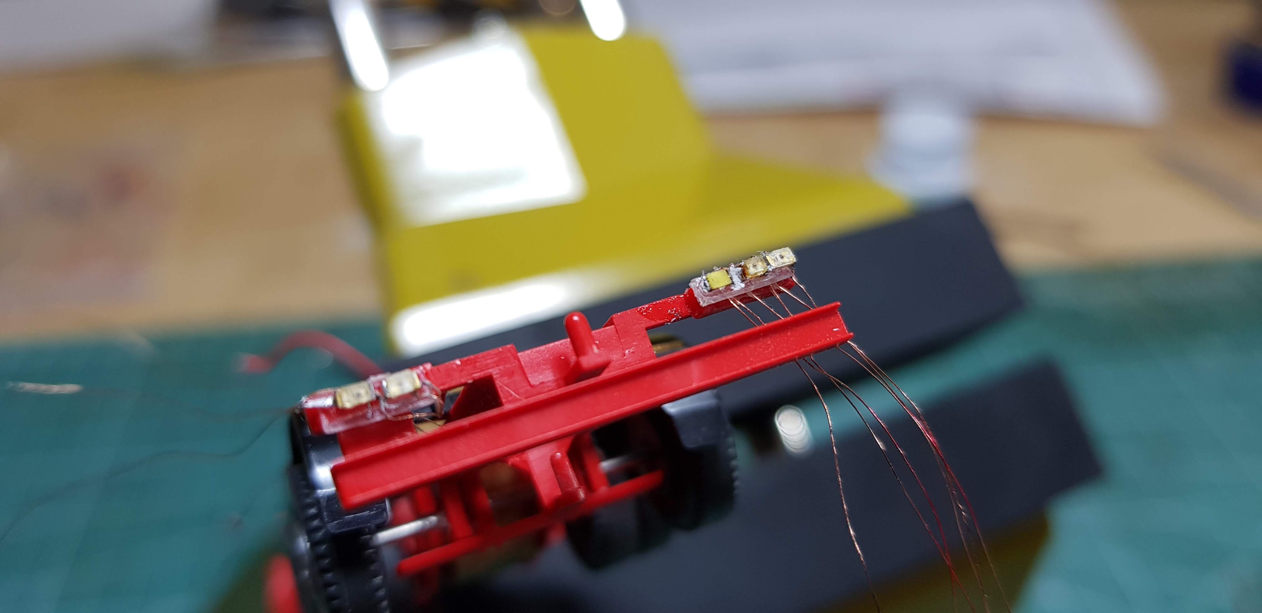

Ну вобщем грузовичке мой старый, многие его уже видели, но теперь я его весь разобрал и собираю заново с дополнительной установкой света (головной,повороты), стопы и задний ход были раньше.
Можно сказать серия шаг за шагом получится :-)
Смотрим.
Так выглядит разобранная модель и необходимые для установки радиокомпоненты
Крупным планом...
Крупным планом...
Использую SMD диоды корпус 0603, пайка под увеличительным стеклом
Лакированный провод
Лакированный провод

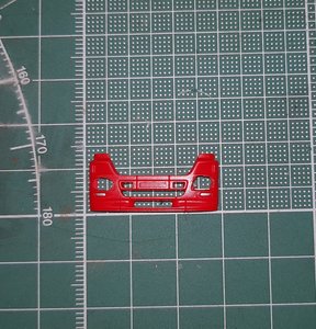

В модели все световые приборы нарисованы, поэтому пришлось верезать микрофрезой отверстия под фары.
Линзы буду пытаться делать из УФ клея.
У кого есть другие предложения по поводу стёкол?
Морда под установку света

Re: Авто 1/87, из статики в радиоуправляемое.
Додано: 22 липня 2018, 00:08
Наверно заливать каким то прозрачным клеем или смолой.Но практических навыков не имею
на этот счет. :oops:

Додано: 23 липня 2018, 17:45
yura_ci
День добрый.
У производителя красок Хома есть "жикое стекло" дря иммитации стекол.
Бесцветный акриловый клей – crystal clear – в моделизме имеет несколько предназначений. Он может использоваться для имитации стекол в фарах и небольших окнах, а так же используется для приклеивания мелких деталей из прозрачного полистирола. Являясь, по сути, хорошо очищенным клеем ПВА, при высыхании он не разъедает пластик и не делает его мутным и непрозрачным.
Додано: 24 липня 2018, 23:43
yura_ci
У меня ситуация была проще. Штатное место фары я немного углубил сверлом такого же диаметра ручной дрелью. Потом прокрасил серебристой краской. Даже долго не ждал чтобы высохло. Зубочисткой или чем-то подобным капельками заполнил углубление "отражателя" и оставил сохнуть. Через некоторое время дозаполнил. При высыхании из белого непрозрачного становится прозрачным и даёт усадку.
Додано: 25 липня 2018, 00:10
yura_ci
В Вашем автомобиле отверстия сквозные. Можно попробовать с тыльной стороны приклеить "основу отражателя" (кусочек тонкого пластика), либо на месте либо заранее сделать отверстие под светодиод. Покрасить серебром и залить стекло. Светодиод или приклеить сразу перед заливкой стекла или после высыхания стекла.
Не претендую на единственно правильную технологию. Сугубо мое видение.
Додано: 25 липня 2018, 00:28
Jenya83
yura_ci писав:В Вашем автомобиле отверстия сквозные. Можно попробовать с тыльной стороны приклеить "основу отражателя" (кусочек тонкого пластика), либо на месте либо заранее сделать отверстие под светодиод. Покрасить серебром и залить стекло. Светодиод или приклеить сразу перед заливкой стекла или после высыхания стекла.
Спасибо, так и попробую.
Додано: 26 липня 2018, 00:07
Jenya83
Ну вот попробовал, в принципе получилось, но совершенно другим способом.
С утра залил фары хомой, к вечеру клей схватился, но ещё оставался белым и дал значительную усадку.
Днём случайно обзавёлся шеллак гелем (у жён спросите, они сейчас этим ногти делают), попробовал- результат обалденный!
Гель застывает под уф лампой за 2 минуты, абсолютно прозрачный, усадки нет или минимальная. В общем в 2-3 слоя залил обе фары.
Доделал сегодня распределитель задних фар, потестил- все работают.
Додано: 29 липня 2018, 13:00
Jenya83
Обновление состояния проекта.
Доделал переднюю оптику - фары и указатели поворотов. Все приклеил шеллаком, сверху закрасил хром краской, что бы не светили во внутрь. Резисторы вклеены в полость бампера.
