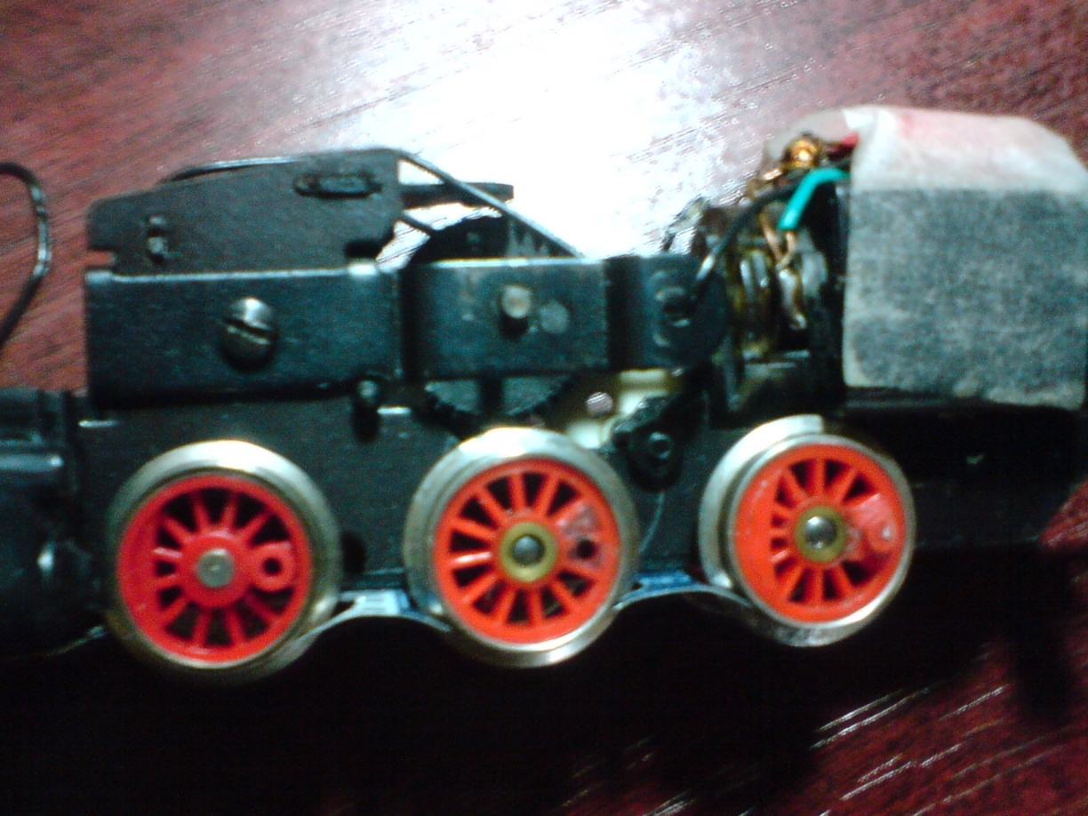

Привод на все три оси. Правда белый цвет шестерни придется потом изменить.
Переделанный привод. Некоторые детали рамы пришлось переделать. Благо, что она из металла.

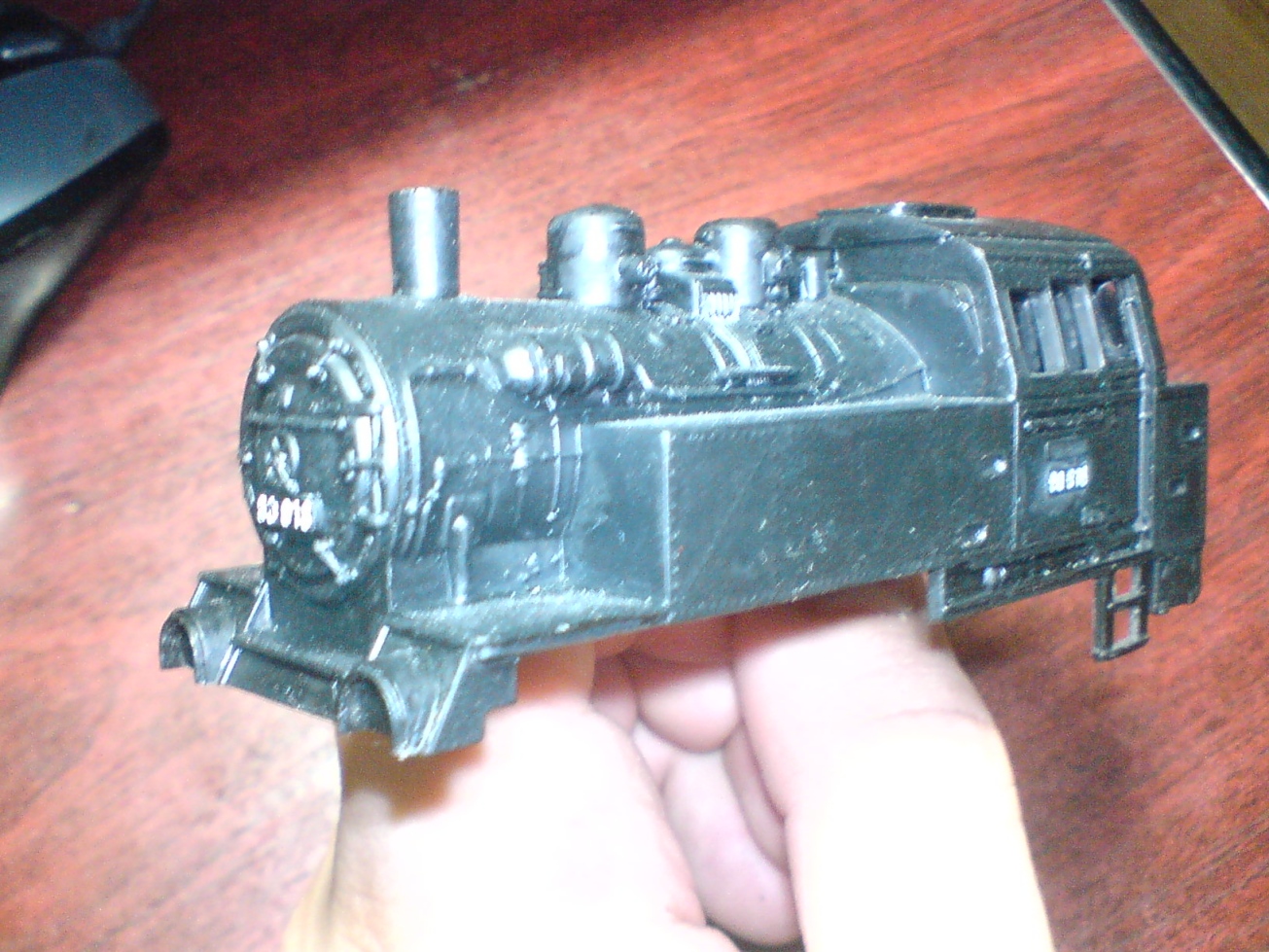

То, что удалось сделать из разломанного пополам корпуса.
Работы над корпусом еще предстоит масса.
