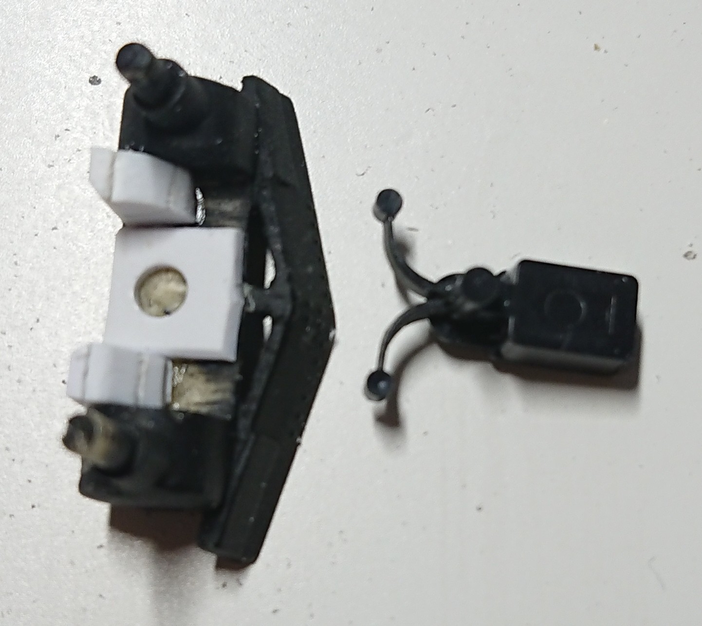

:o какие классные держатели для поручней та забабахал 8-)... вижу 3D печать.. какой диаметр внешнего шарика и проволки? отверстие в шарике родное при печати? или рассверливал ещё под проволку?
..афигеть чётко ты Вова "состряпал" поручни :roll: ..
Спасибо! Старался.
Да - все верно - там 3Д печать. Внешний диаметр 1мм, отверстие 0,4мм "с завода" без рассверливания, но при необходимости можно рассверлить до 0,6мм. Я не заморачивался - использовал как есть.

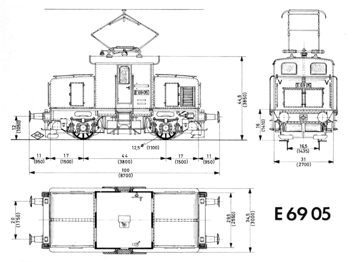

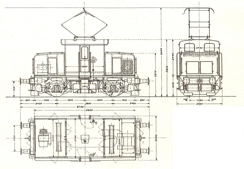

Re: E69 - Доработка
Хм, сверитьбы по чертежам. Любопытно очень. Сколько смотрю я на 69й, так и не купил ни один(

T-1000 писав:
04 січня 2022, 22:33
Вот такие есть:

Re: E69 - Доработка
Длина по буферам у прототипа 8700 мм, что соответствует 100 мм в НО. У модели FLEISCHMANN длина по буферам 100 мм, как и должно быть, а вот у PIKO - 106 мм. 6 мм лишних, это прилично.
