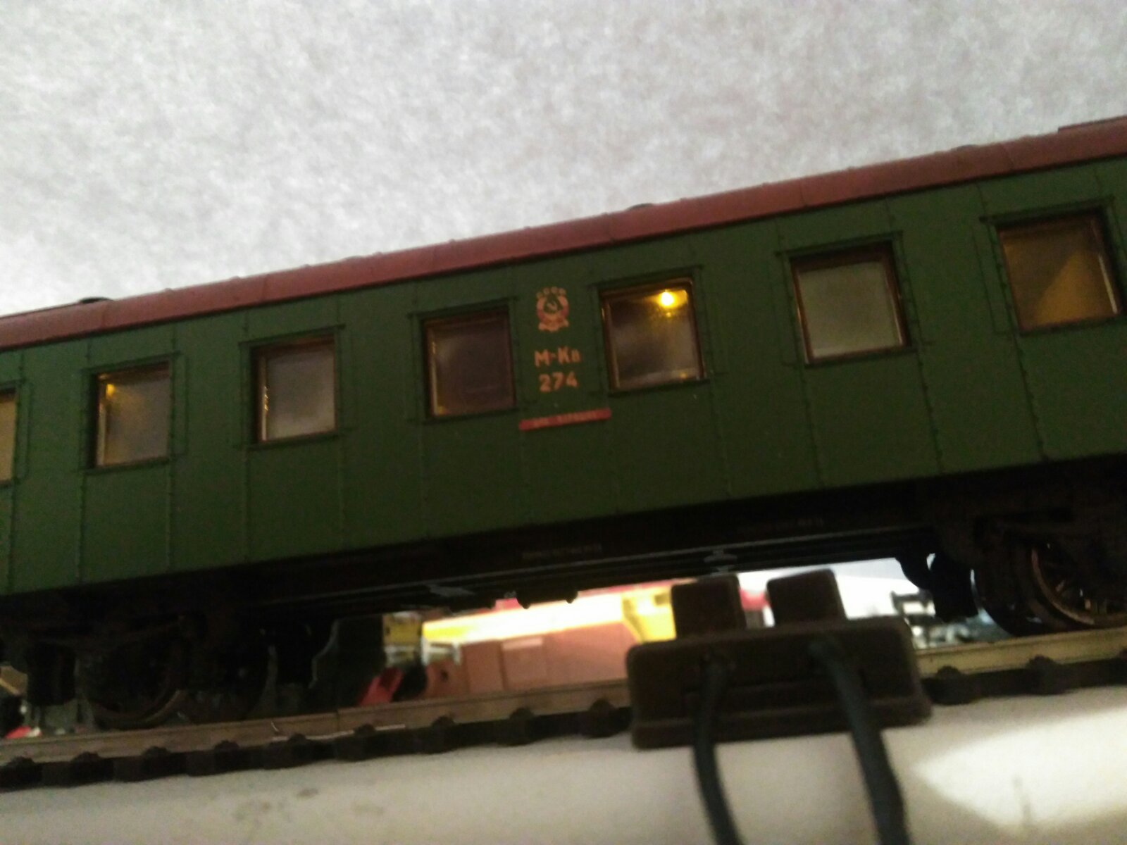

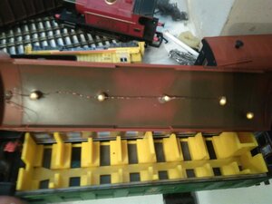

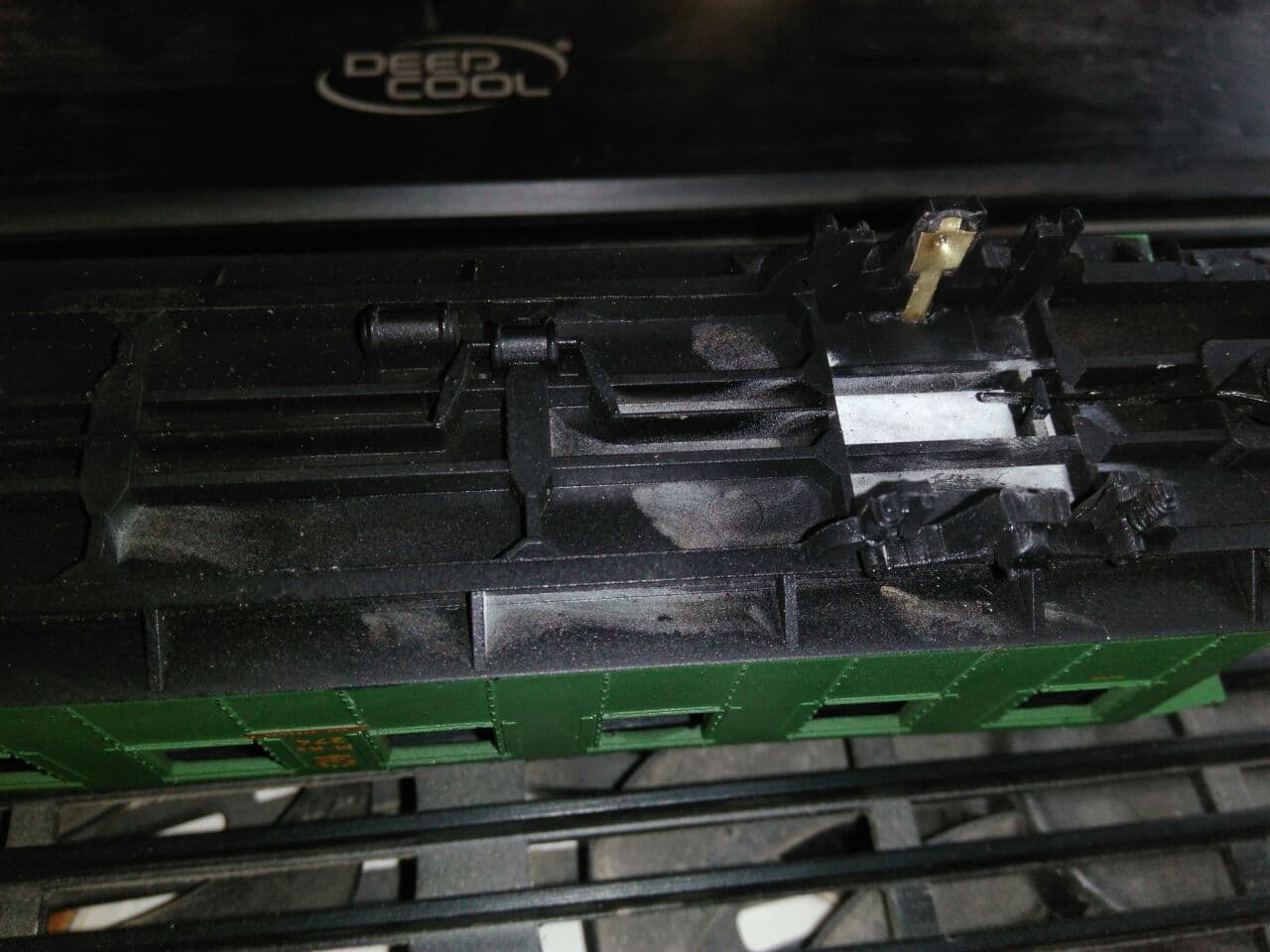

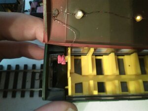

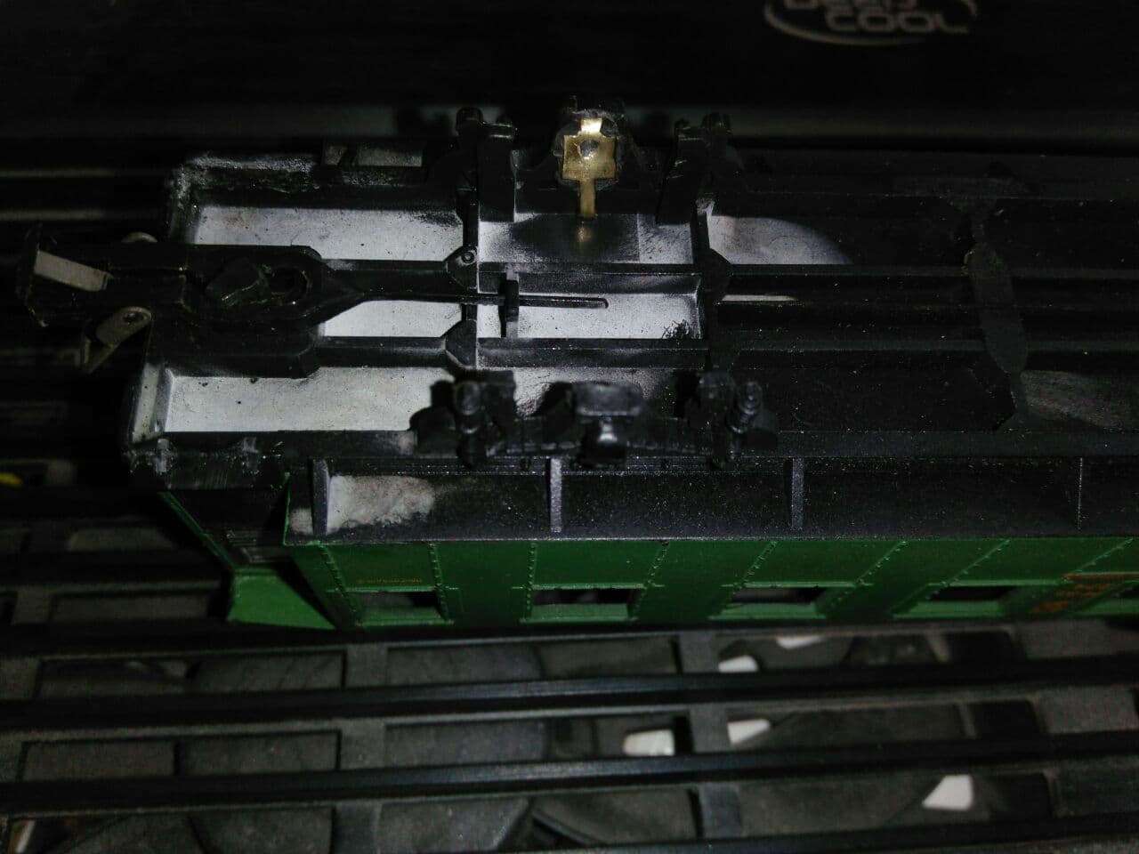

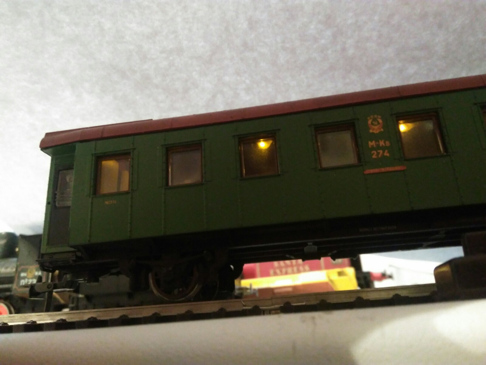

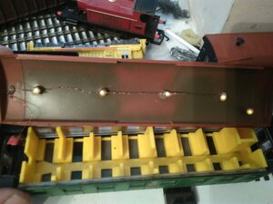

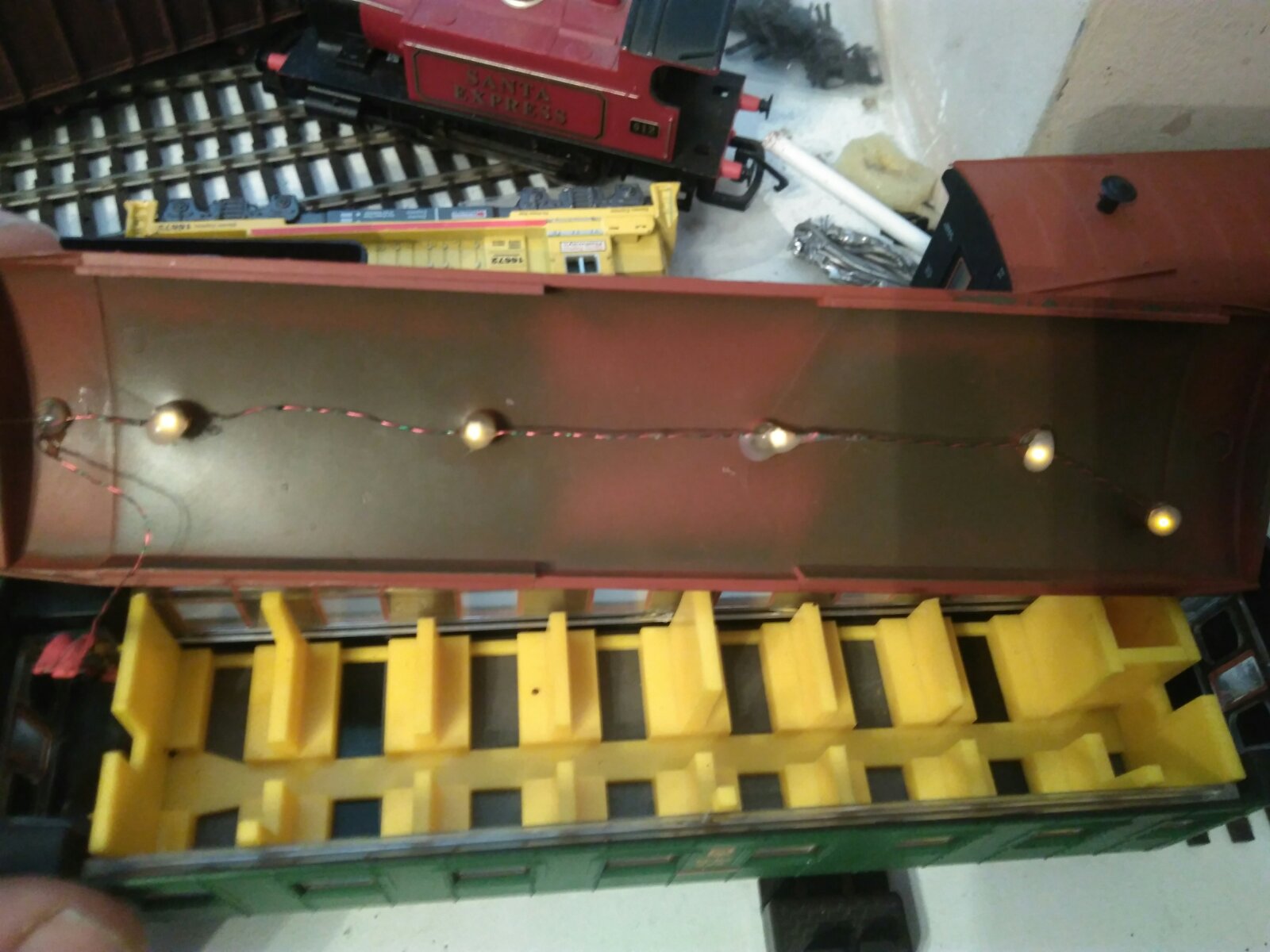

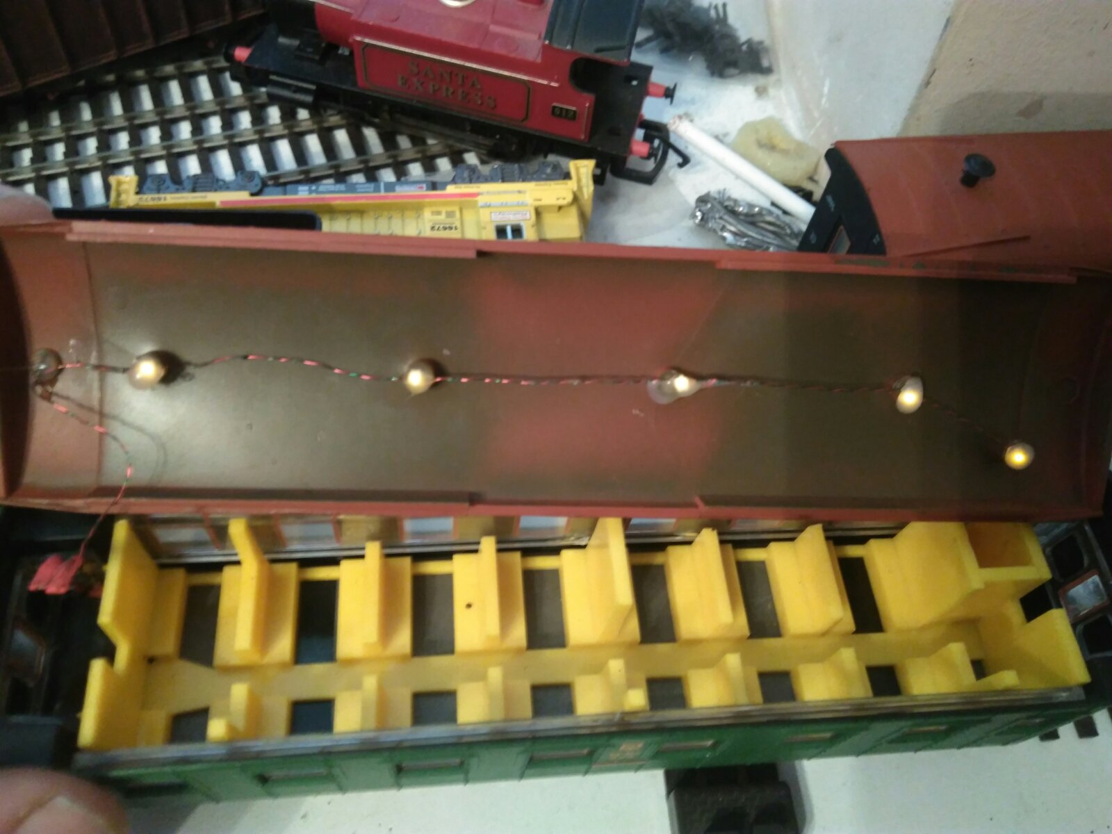

Пока Петр пытается вылить ходовку из метола, решил заняться вагонами. Долго думал как поступить, прикидывал стоимости и тп., в результате было решено делать самому, немного замаскировав сами диоды да и свету хотелось менее яркую нежели обычно делают. В результате родилась такая идея.

Не знаю, где в оригинале там висело освещение, но фотки с видом "через окно" очень понравились. Будто действительно плафон висит.
Повідомлень: 2586
Been thanked: 137 times
Re: Курские паровозы Ов
Вот не знаю, может нужно чутка и ярче? Но мне нравится, в настоящих до сих пор такое вроде.
Has thanked: 1207 times
Не надо ярче. ИМХО, конечно.
Повідомлень: 2586

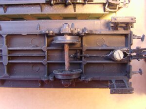

Забыл токосъемник показать :D
Не силен в светководстве, но решение мне нравится - незаметное, и без сильного вандализма.

Свет отличный.
Ярче точно не нужно.
Повідомлень: 3432
Has thanked: 2340 times
Been thanked: 4506 times
Всё нормально, Вилен!
Свет очень натуральный. Исполнение токосъёма на высоте.

Хорошо, спасибо, тогда делаем еще 6 вагонов так))

Ловко ты плафоны смастерил... это капля термоклея я так понял... выглядит очень приятно в итоге.. свет отлично смотрится на фото... там светодиоды 0805 или 0603?
Дёшево, быстро и отлично выглядит! Мне нравится... я когда пистолетом такую каплю хочу поставить, у неё всегда хвост тянется.. а у тебя капли каплями получились.. без хвостов.. :shock: :roll: :?

Да, но это уже второй заход, потому не так аккуратно как хотел. Первый раз спалил в результате замыкания все диоды и пришлось паять заново.

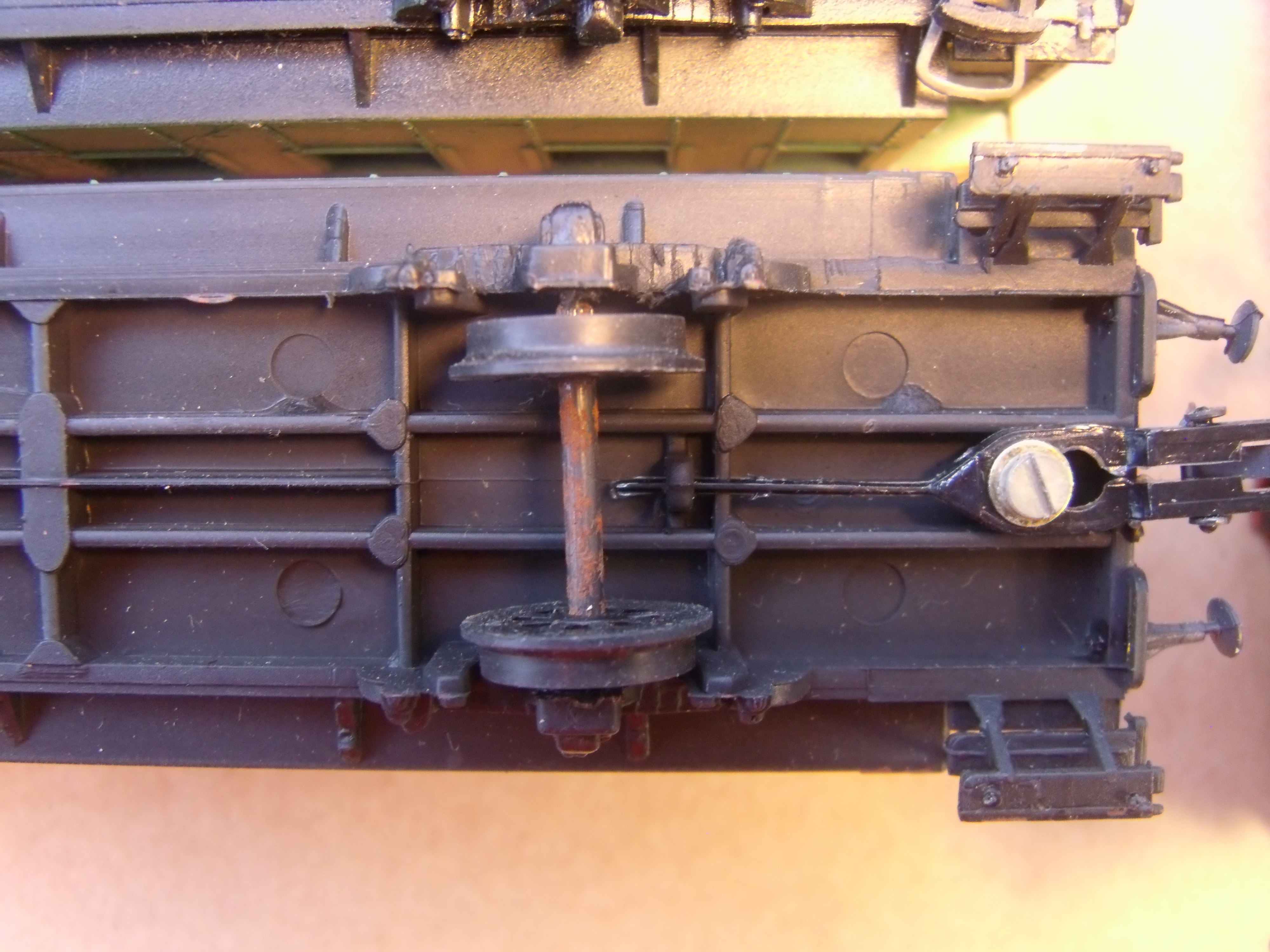

Родные колпары это конечно "беда" полная, для стендового созерцания нормально ещё если привести в порядок... ну а для ходового варианта только менять на новые... типа вот таких.. https://aliexpress.ru/item/32931549917. ... 6101859837
но поменять колпары на егоровских вагонах не так то и просто... Вилен не зря затеял такую "сложную игру" с металлической вставкой.. дело в том, что в этих вагонах отвратительные посадочные места под оси сделаны... и к тому же они смещены относительно друг друга... и поэтому когда просто вставить новое колесо, оно стоит криво! и почти нихера не едет толком... поэтому вот и затеваются подобные модернизации :!: :twisted: 8-) ;)

Да, такой токосьем при дружбе с латунью респект

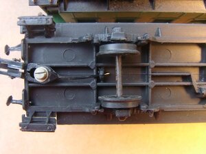

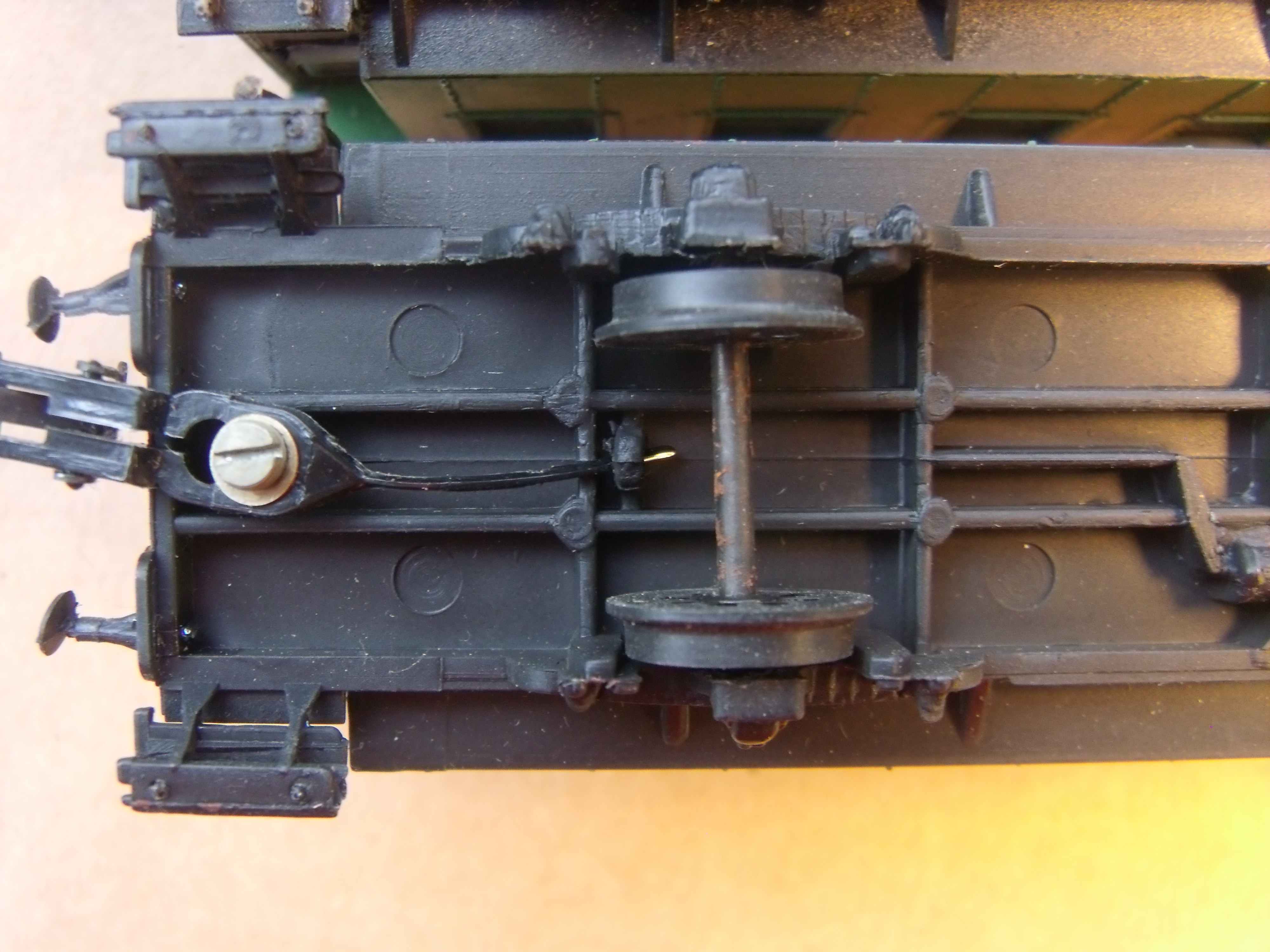

...вот собственно наглядно, в чём проблема с установкой осей...
Очень сильно смещены буксы относительно друг друга на разных сторонах вагона... делалось ведь всё в ручную... и причём в 80-е... а тогда "токарям и фрезеровщикам" очень очень тяжело было ;) ...

В результате, когда смотришь на вагончик визуально, сбоку, вроде всё смотрится хорошо, приемлимо... но для колпары это "косяк" :cry: :cry: ..

Та поставь гильзы да и все, отрисуй и дай Диме вытравить, много кому по надобятся.
