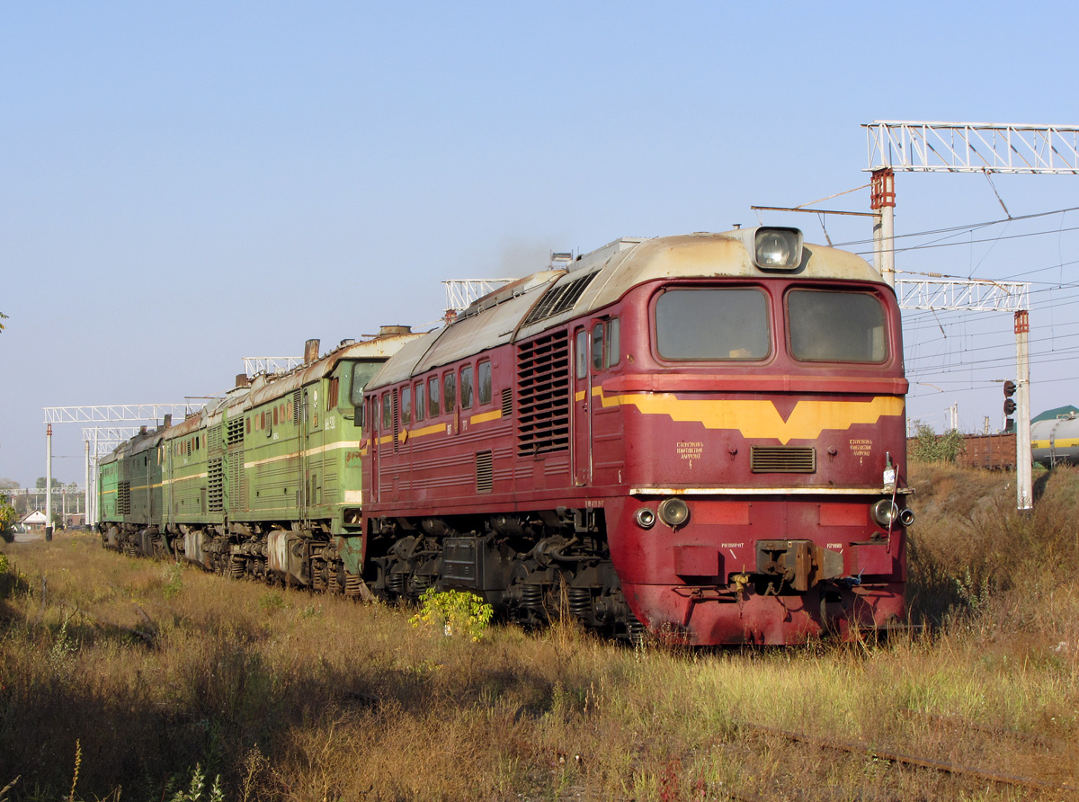

Еще такой вопрос. Как изобразить вот эту лесенку-птичку на морде лица, или может есть где-то подходящие декали? Просто, я очень далеко не художник. :oops:

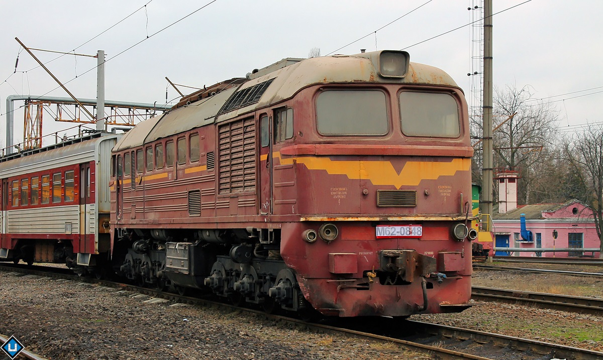

Хотя, как вариант, можно будет сделать конверсию вот этого тепловоза
Сплошные линии, мне кажется, будут полегче в нанесении. А вообще, когда я искал прототип для будущей конверсии, наткнулся на вот этот тепловоз.
Он раньше трудился на Полтавском ТРЗ. В него я решил не "конверсировать", но как вариант для ленивых, пойдет. :) Сейчас он конечно находится в плачевном состоянии (если уже не порезали), одни из последних его фотографий.

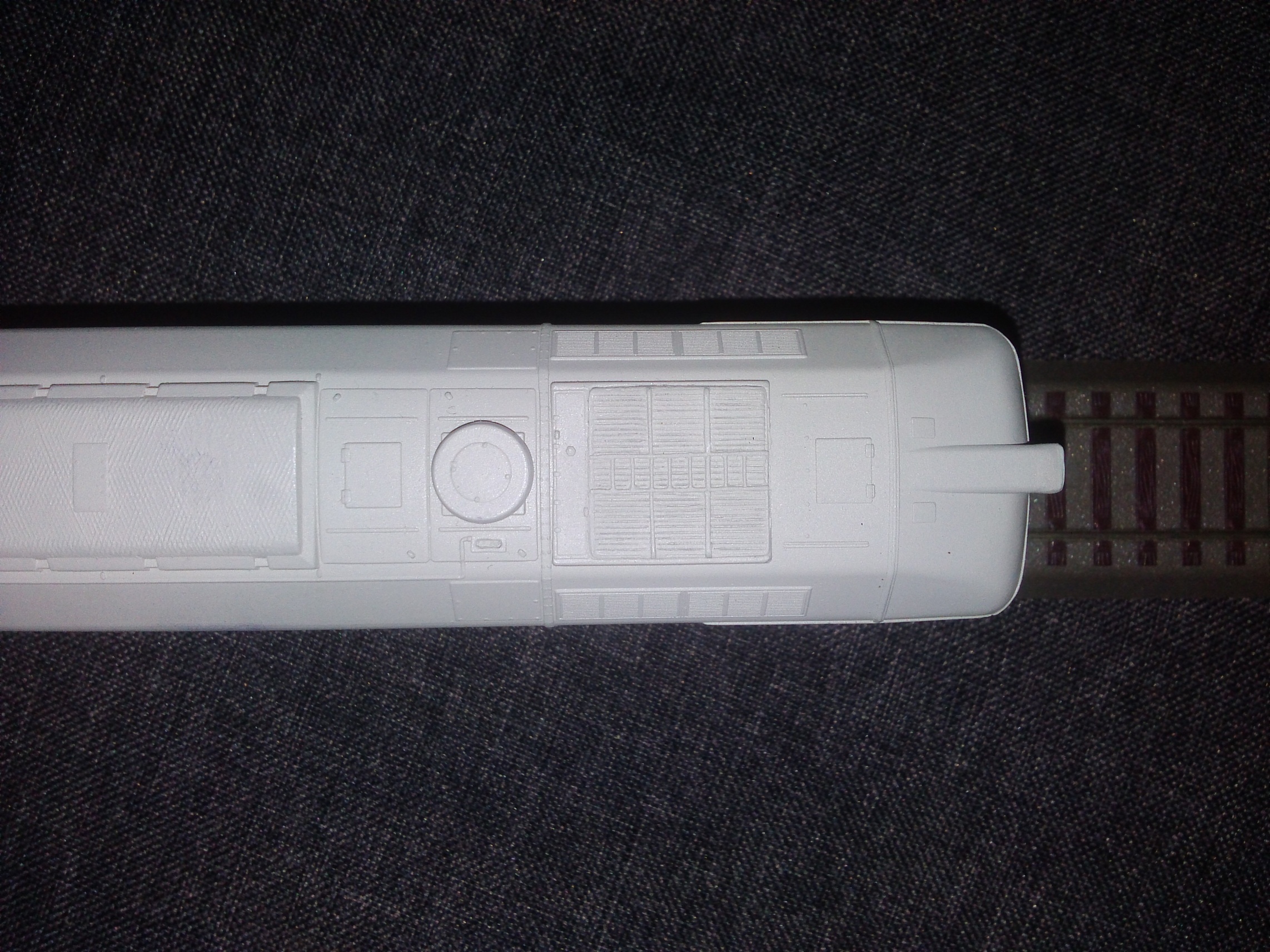

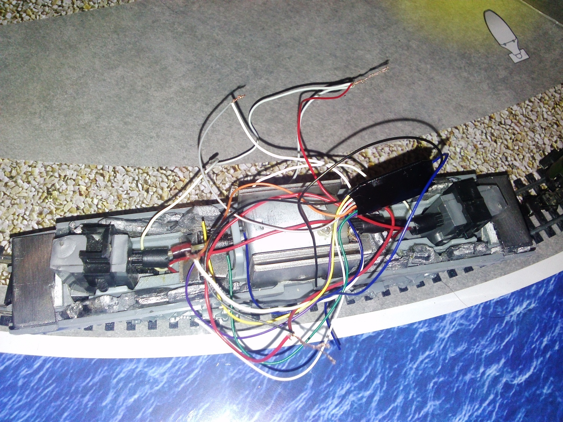

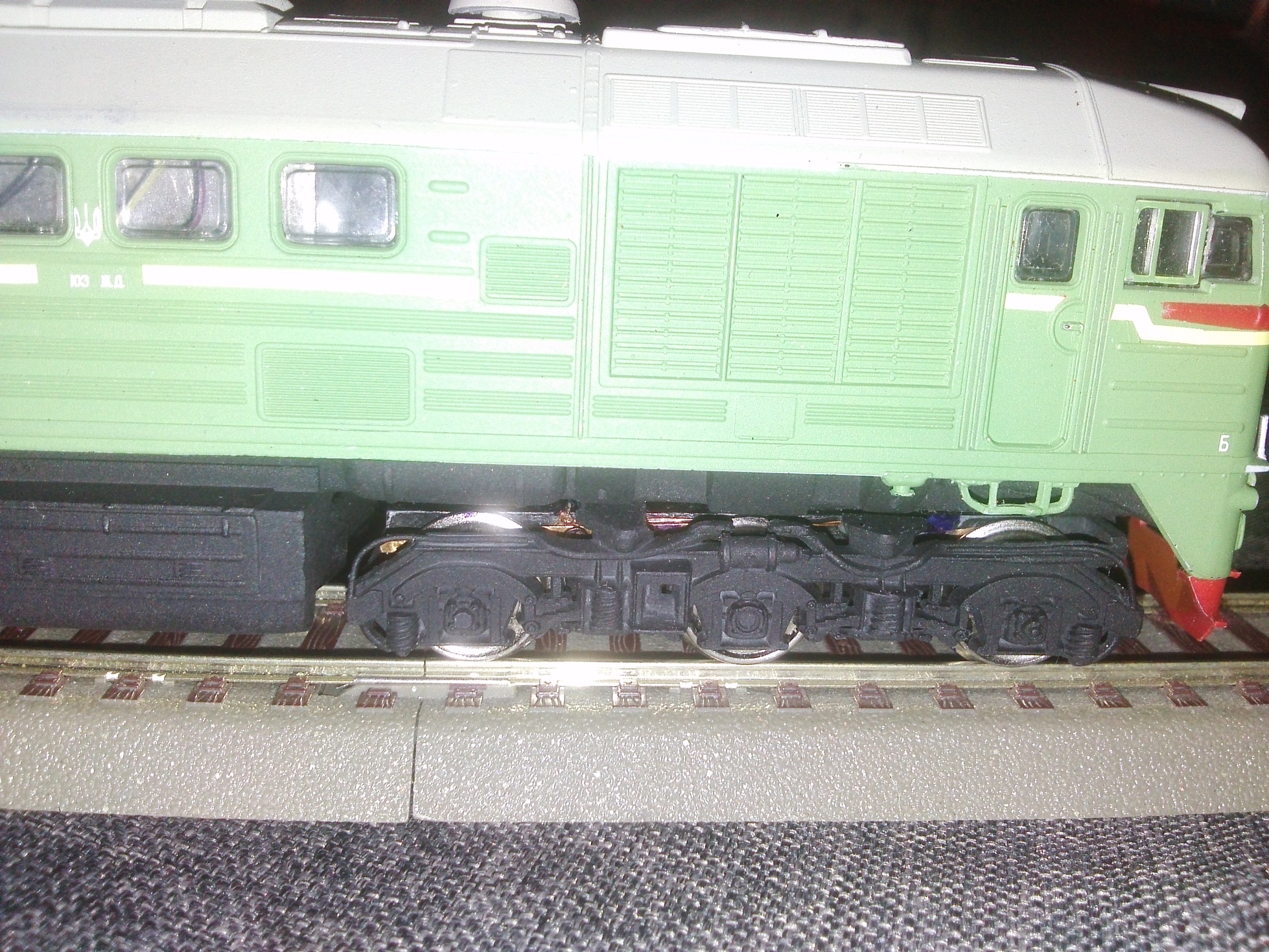

Недавно прикрутил к локомотиву декодер, для баловства с скоростями, правда красиво порегулировать не получилось, т.к. я все никак не привыкну к кнопкам на пульте, поэтому иногда запутываюсь.
Как видно на фото, возникла откуда не возьмись, куча проводов, которые трутся об карданы, а те в свою очередь, бъются об корпус и издают шум (слышно на видео), поэтому нужно будет еще задуматься как правильно их уложить, а где и отрезать лишнее.
Решил снять видео, оператор с меня еще тот, как и телефон на который я снимал, поэтому извиняюсь.

17771andre писав:Как видно на фото, возникла откуда не возьмись, куча проводов,
Лохматый, не причесанный лок.Надо бы привести неряшку в порядок. :mrgreen:
На видео ездит норм.Тяга хорошая,динамика тоже. :roll:
Has thanked: 1207 times
Re: Ремеханизация старопикогудзольдовского BR120 или моя будущая УЗшная Маша
Хорошо ездит! Жду пока сбросит немецкую шкурку и засияет зеленью и копотью родного окраса.
П.С: Теперь точно убедился, что переработка ходовой удалась: на фоне ездящей "Машки" было слышно играющий вдалеке Sabaton. С оригинальным приводом не то, что радио не было бы слышно - с живого концерта музыканты бы сбежали :lol:

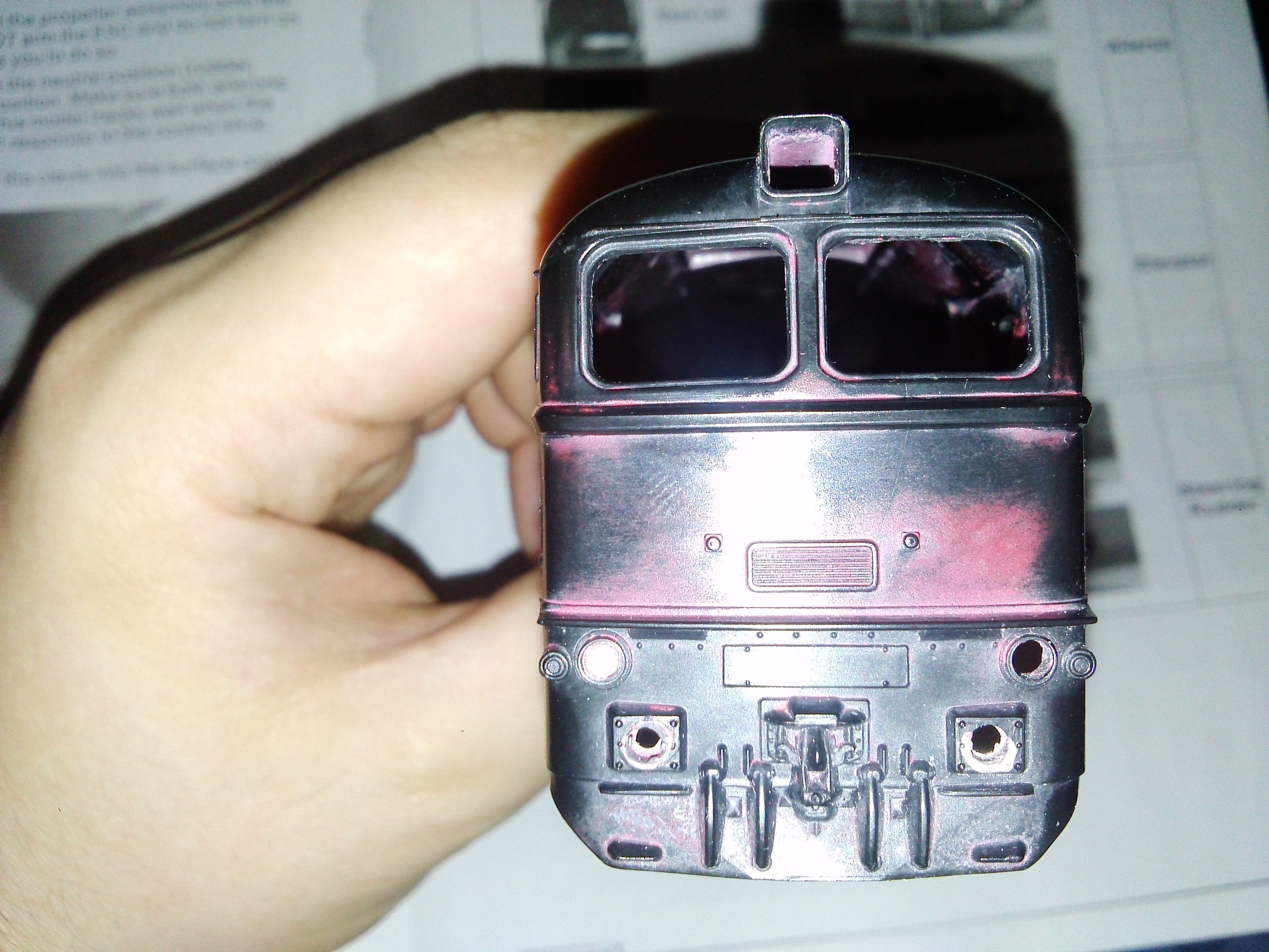

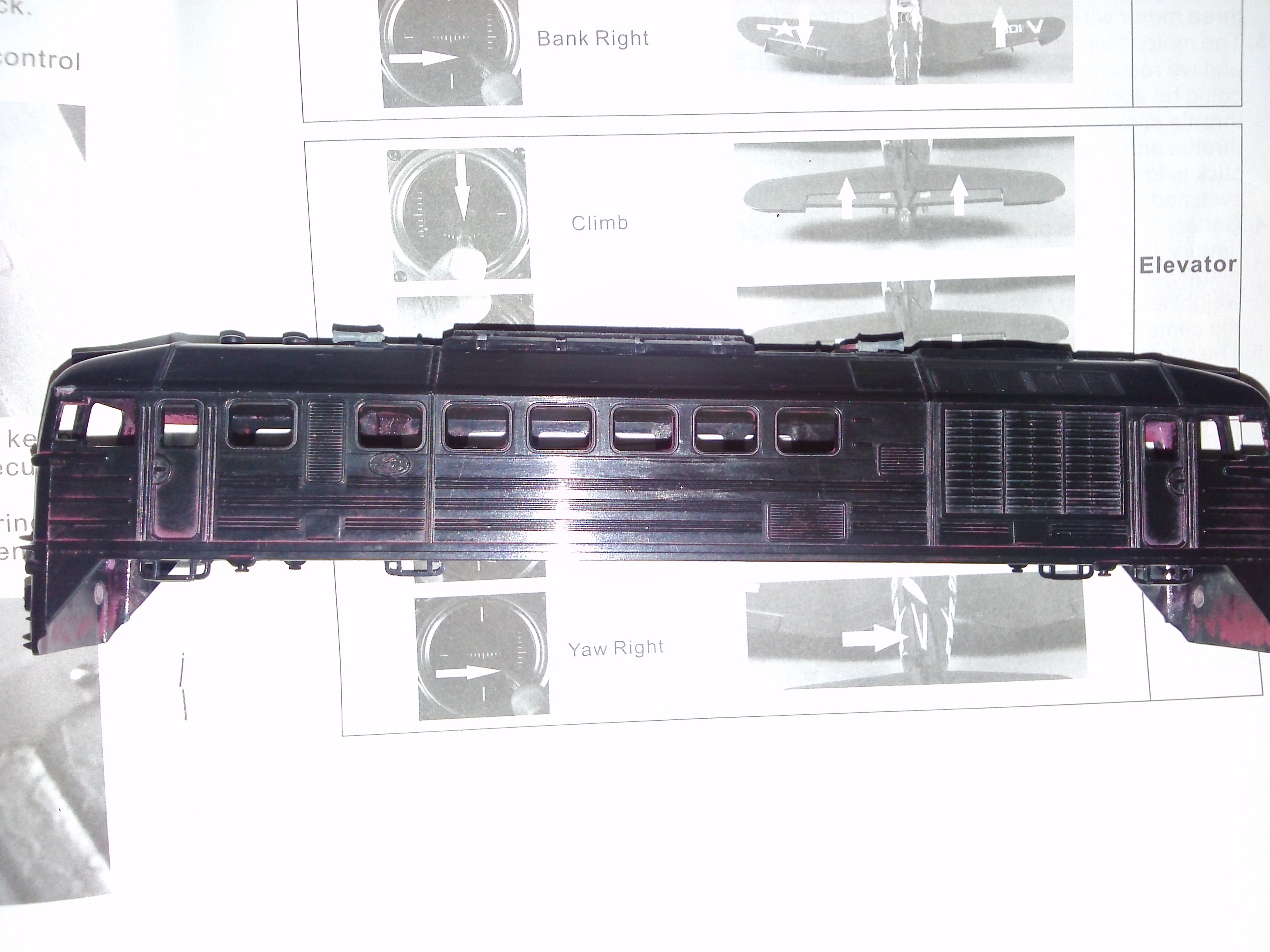

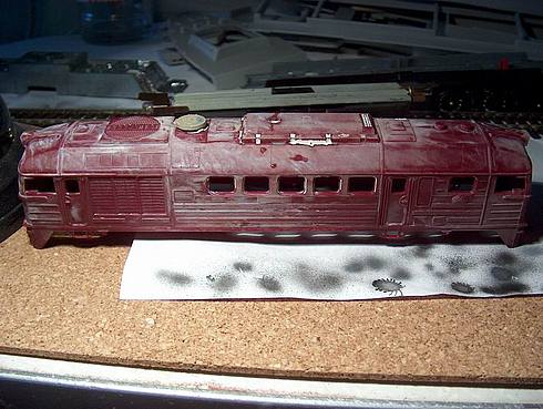

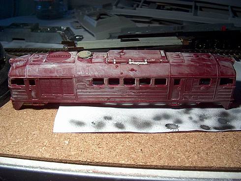

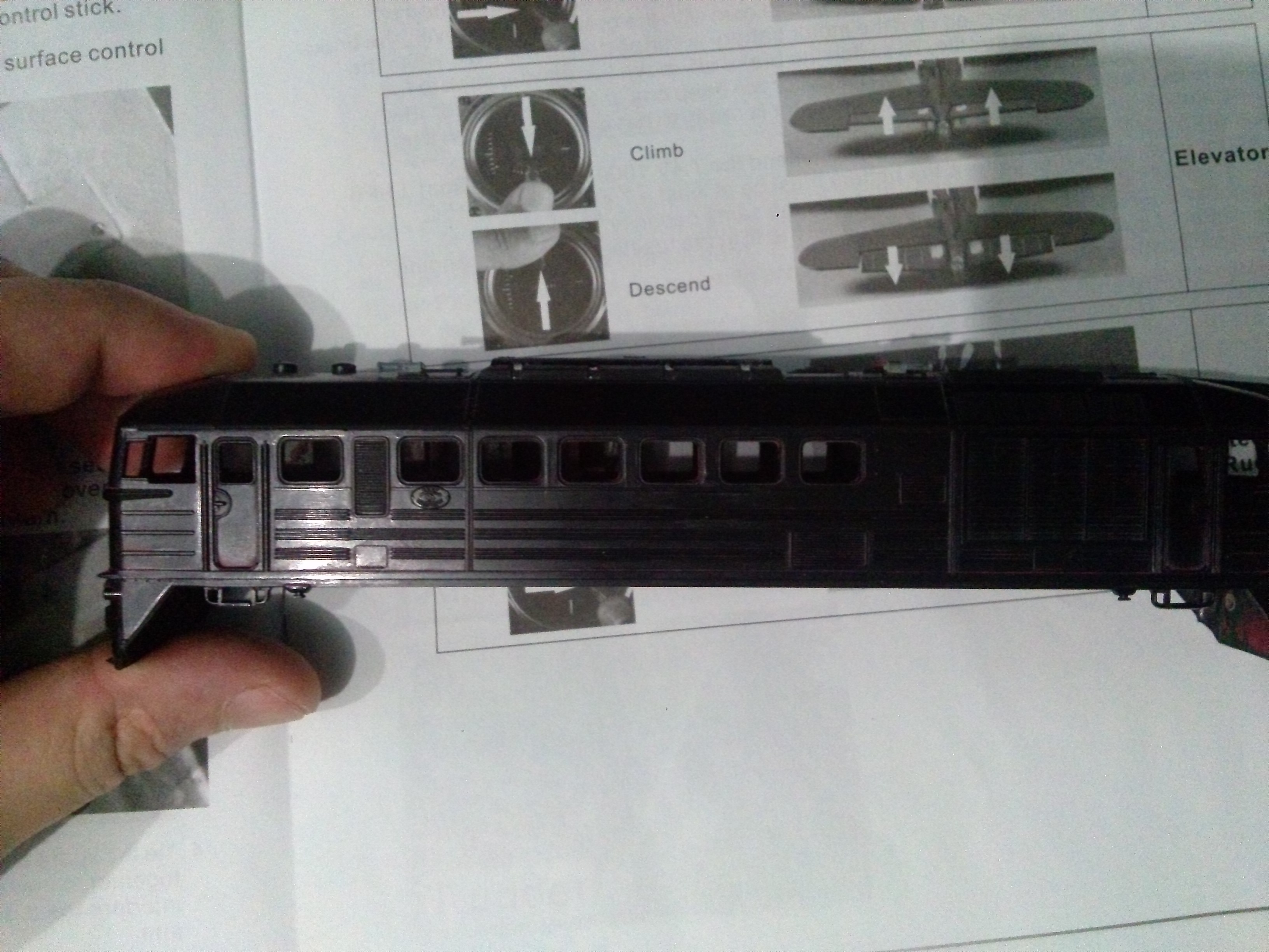

youdmit писав:Хороший вопрос! Суперактуальный, можно сказать, именно для этой модели.
Имею информацию, что BR120 этой версии ещё никому отмыть не удалось. Вот только сам я ещё не все методы опробовал... 8-)

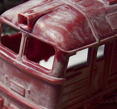

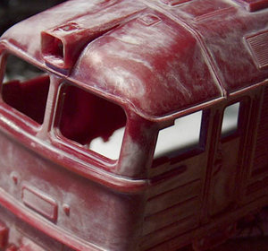

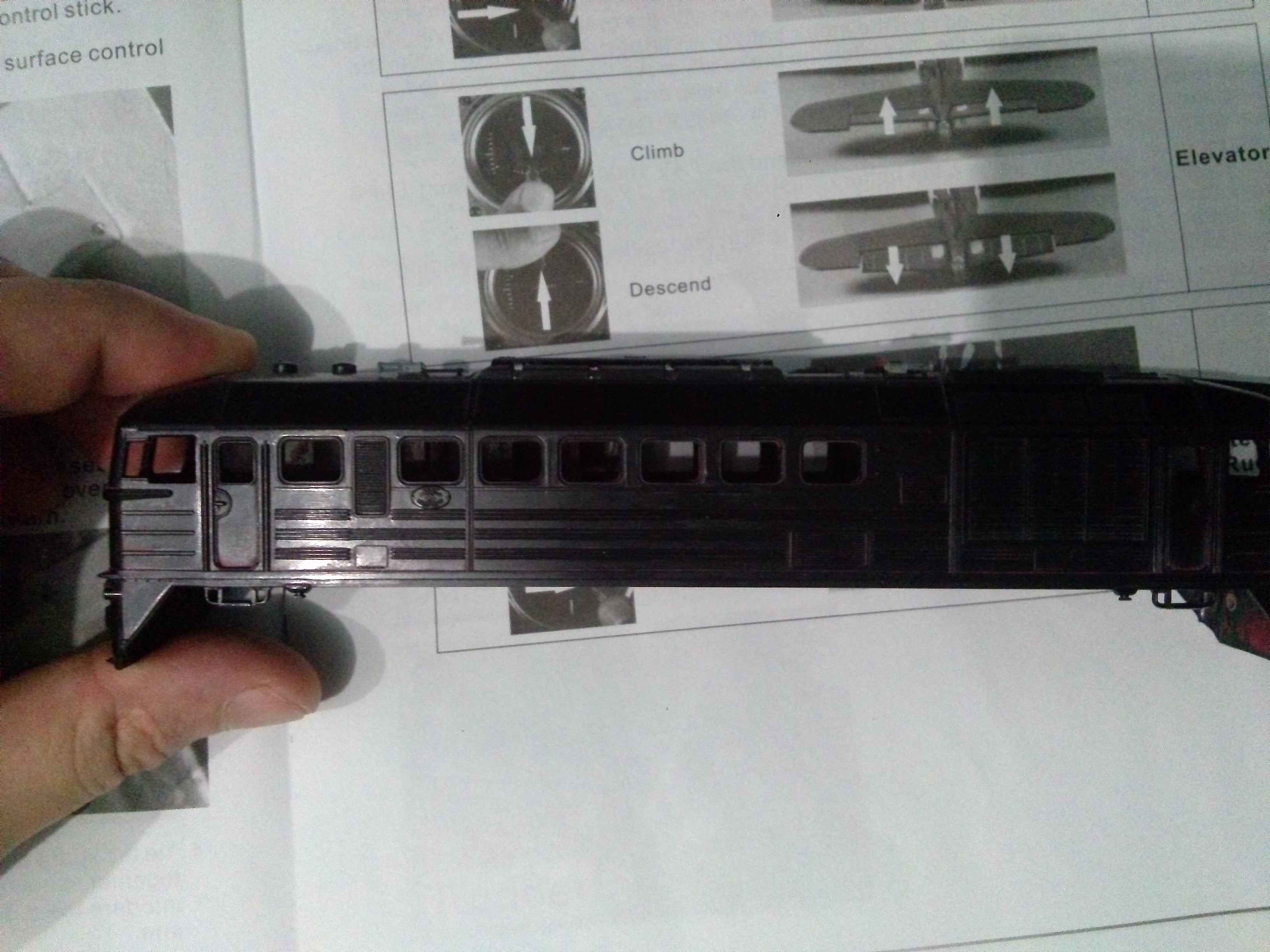

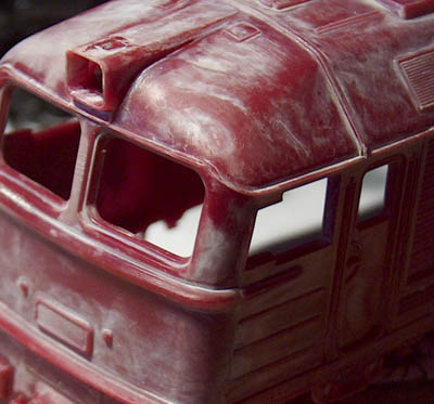

ЮрСаныч, пробовал спирт, - дает вот эффэкт
Корпус практически отмылся, там, где красные места, то скорее уже не краска, а пластик, который окрасился на микроскопическом уровне. Единственно, крыша отмылась не так, как хотелось бы.
Повідомлень: 3432
Has thanked: 2340 times
Been thanked: 4506 times
Приветствую, Андрей!
Ну, так это уже весьма ощутимый результат! Не 100%, но в любом случае значительно существеннее, чем у предшественников.
17771andre писав: где красные места, то скорее уже не краска, а пластик, который окрасился на микроскопическом уровне.
Хорошенько потереть жёсткой щёткой не пробовали? Мне кажется, что если уж краска пошла, то можно было попробовать добить.
P.S. Следует заметить, что Piko одинаковые артикулы моделей не всегда красила одинаковыми красками. Владельцы моделей 70-80 годов могут это подтвердить. Так-что в любом случае каждому моделисту в аналогичной ситуации придётся искать свой оптимальный вариант.

youdmit писав:Приветствую, Андрей!
Пробовал тереть зубной щеткой, то что на фото, это пока максимум.
youdmit писав:P.S. Следует заметить, что Piko одинаковые артикулы моделей не всегда красила одинаковыми красками. Владельцы моделей 70-80 годов могут это подтвердить. Так-что в любом случае каждому моделисту в аналогичной ситуации придётся искать свой оптимальный вариант.
Я так понял, что и отливали из разного пластика, нашел в интернете тему по конверсии данного аппарата, так у человека был красный пластик, а не черный.
Повідомлень: 6422
Been thanked: 3658 times
Насколько я помню Гутзольд довольно крепко красил модели,в отличие от Пико.Которые
как когда.Иногда у Пико краска сама отпадала,даже от дуновения.Результат отмыва считаю
отличный! 8-)

Отличная "Очистка"! Отличный исходник, даже мелкий облой на пластике сохранился.
Так а краска растворилась? или сморщилась и отслоилась хлопьями?

Barbosa_ писав:Отличная "Очистка"! Отличный исходник, даже мелкий облой на пластике сохранился.
Пардон, что отвечаю через год.... :oops: :oops: :oops: Совсем я от рук отбился. Краска растворялась в спирте, но очень и очень неохотно, а другие растворители с этим кузовом, я думаю дадут плачевный результат.

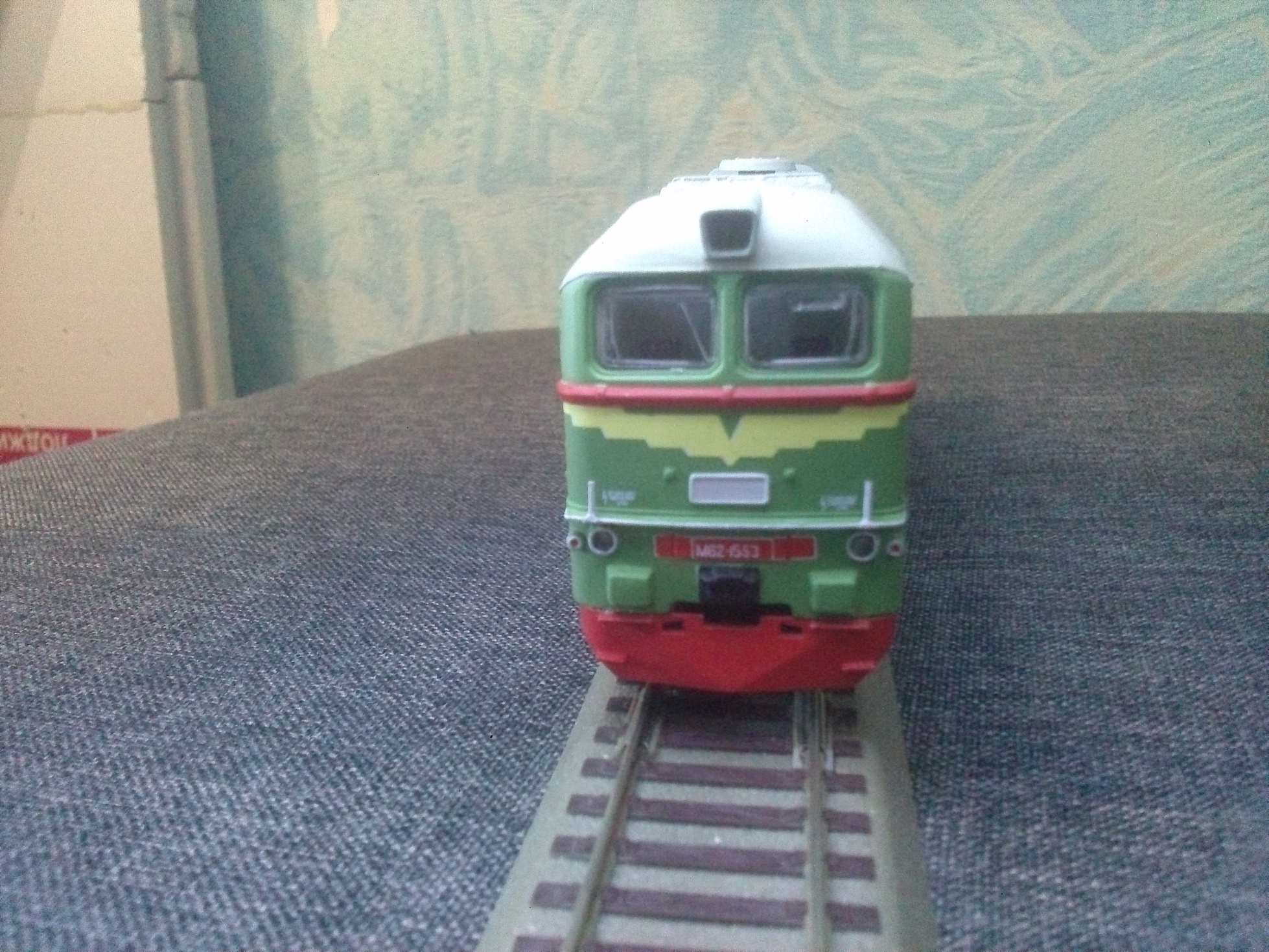

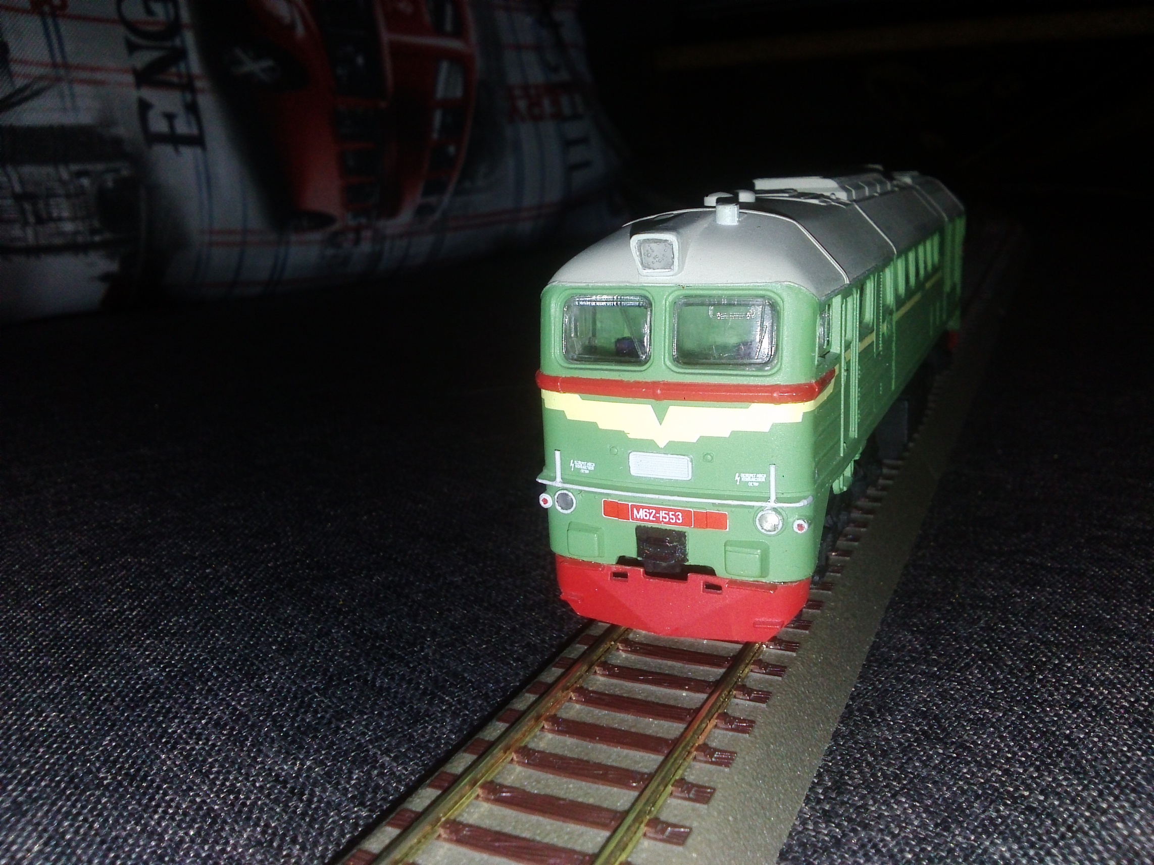

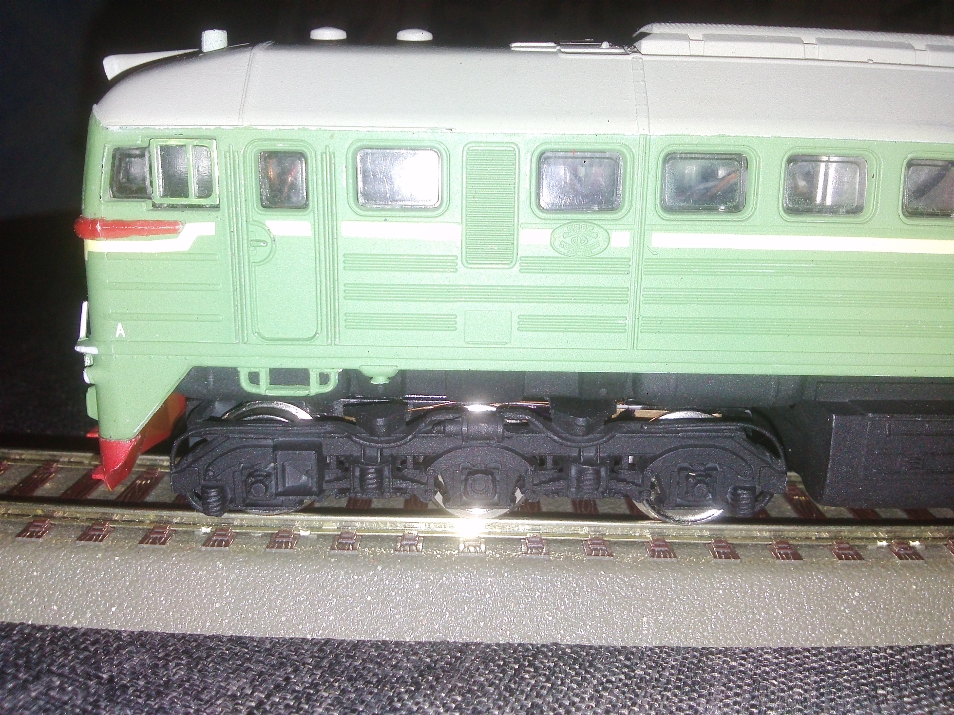

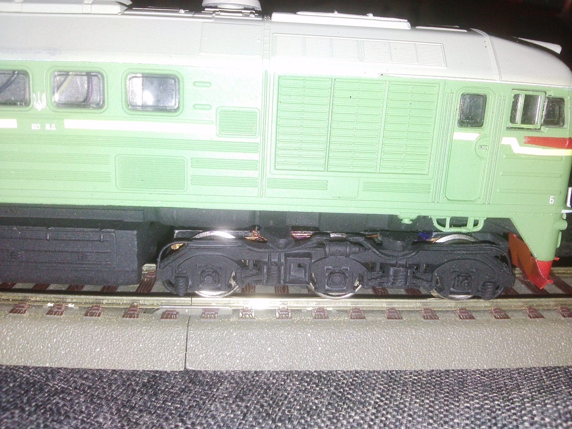

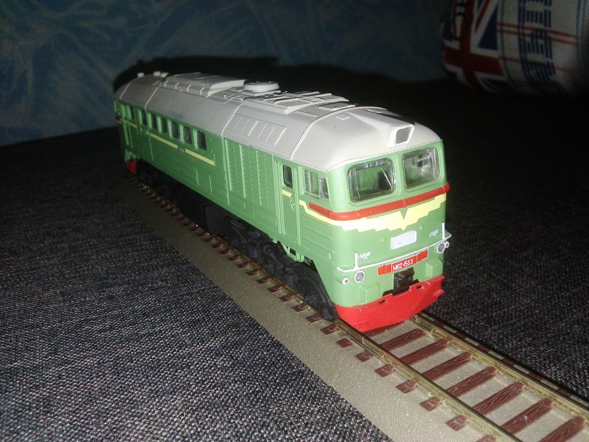

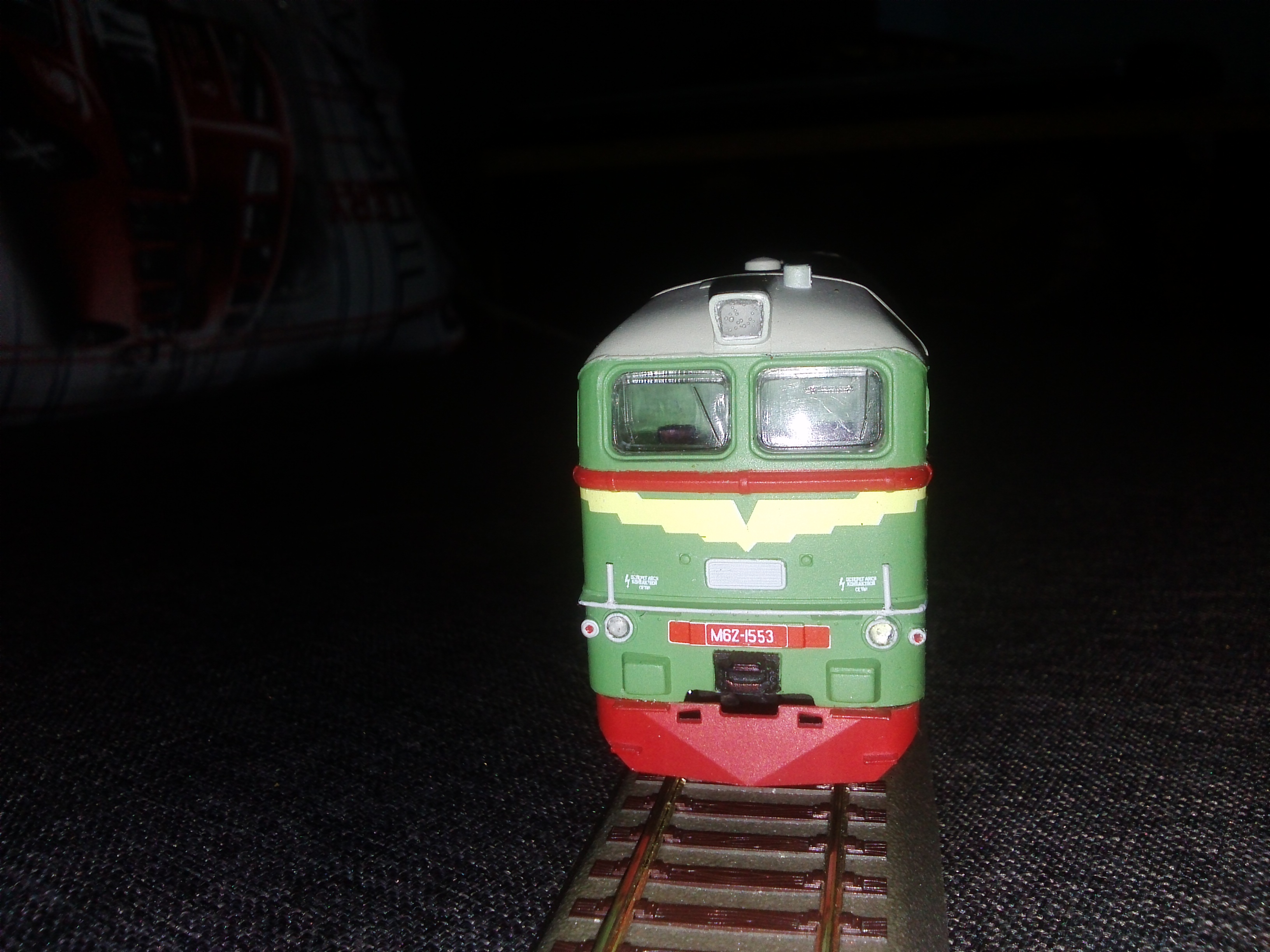

Здравствуйте уважаемые участники форума!
Вот, дошли руки у меня до модели, поэтому решил выложить то что у меня получилось. На данный момент готово 90%, осталось понаклеивать всякую мелочевку, вроде трубопроводов, и "свистков" на крышу, которые у меня поотламывались в процессе работы, поэтому нужно будет либо пилить новые, либо где-то искать. Да и саму крышу немного подкрасить, а то я ее случайно замазюкал (видно на фото), когда "женил" корпус и ходовку. Пока выкладываю фотографии, а на следующей неделе как появится свободное время, я все подробно распишу, что я делал с этим пациентом. Старался по максимуму приблизить к оригиналу, на своей совести оставил знак качества овальным, а не треугольным, потому что, была бы травленка, то можно было бы сделать как положено, а так... в общем мне оно глаза не мозолит. Вот такая получилась моя первая конверсия (до этого, даже модели не красил).
P.S. Огромное СПАСИБО, Вите (Muton) за запчасти, мне они очень пригодились.
Традиционно, видео ужасного качества, увы, пока другого сделать не могу, такой у меня телефон....
Спасибо за внимание!

vover писав:А продолжение будет? Уж больно интересная тема :roll:
Собственно, вот оно! :D
