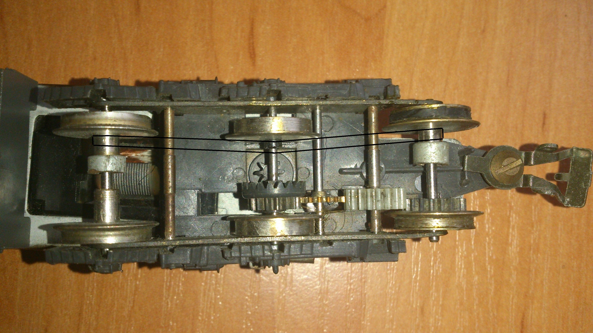

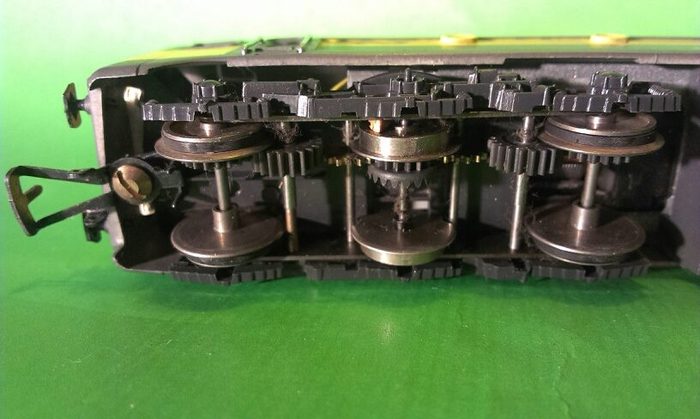

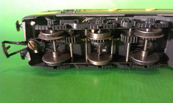

Да уж парни,сколько наблюдаю механику Жуф,не перестаю удивляться.
Немного изучив этот лок пришел к выводу что средняя ось тележки вместе с
колпарами является просто переходной осью с шестернями,не учавствующая в движении.
Т.Е.она просто висит над рельсами и просто передает крутящий момент на крайние
обрезиненые оси телег.
На представленном снимке видна полная механика редуктора,
при этом видно что диаметр колес средней оси явно меньше ведущих.

Насколько я помню там тоже есть сочетание пластиковых щестерен и металла.Muton писав:О, кстати. Надо будет снять, как выглядит и ездит тендер к 01-му паровозу от "Жуфа". Тоже забавная поделка.
При этом ничего вроде не сьедено было.Также в том тендере удивительный
привод,который показывает потрясающие ТТХ.

Re: Мої потуги з ремонту і покращення моделей
А ведь у Виталия именно такая механика. Тогда надо просто восстановить редуктор и пусть катается.Stinky писав: пришел к выводу что средняя ось тележки вместе с
обрезиненые оси телег.На представленном снимке видна полная механика...
Подумаешь, хрень какая - одна колпара против движения крутится. За рельсы-то не цепляет...
Ви дуже близько до істини, суть в тому, що середні колпари обох візків не обертаються зовсім. Вони там більше як кріплення і "для краси". Вони як би волочаться по рельсах, їх верхній край не круглий, а спиляний трошки. Дуже прошу вибачення за те, що не вказав цей факт спочаткуyoudmit писав:А ведь у Виталия именно такая механика. Тогда надо просто восстановить редуктор и пусть катается.Stinky писав: пришел к выводу что средняя ось тележки вместе с
Виталий, да всё нормально. Чего тут извиняться. Для того форум и существует, чтобы могли коллективно разобраться.
Я, например, благодаря Денису- Stinky, впервые узнал о такой кинематике. Не было у меня в руках локомотивов от Jouef...
Ну дремучий, шо тут сказать...
А я так вообще в полном афиге
Ну бли это надо было до такого додуматься! Им жалко было еще по одной шестеренке добавить?
В любом случае начинать надо с восстановления редуктора, дать модели ход. Обрезиненные колпары никогда не вызывали у меня энтузиазма, но это сугубо субъективное мнение. Вполне резонно, что при наличии только одной ведущей тележки производитель старается достичь максимальной тяги установкой антифрикционных бандажей.
Когда нормально поедем, то будем думать об имитаторах тележек. Если есть опыт литья, то наверное лучше отлить полностью.
Целесообразность замены двигателя тоже определим после ходовых испытаний. Может ему цены нет, а Вы его менять надумали...

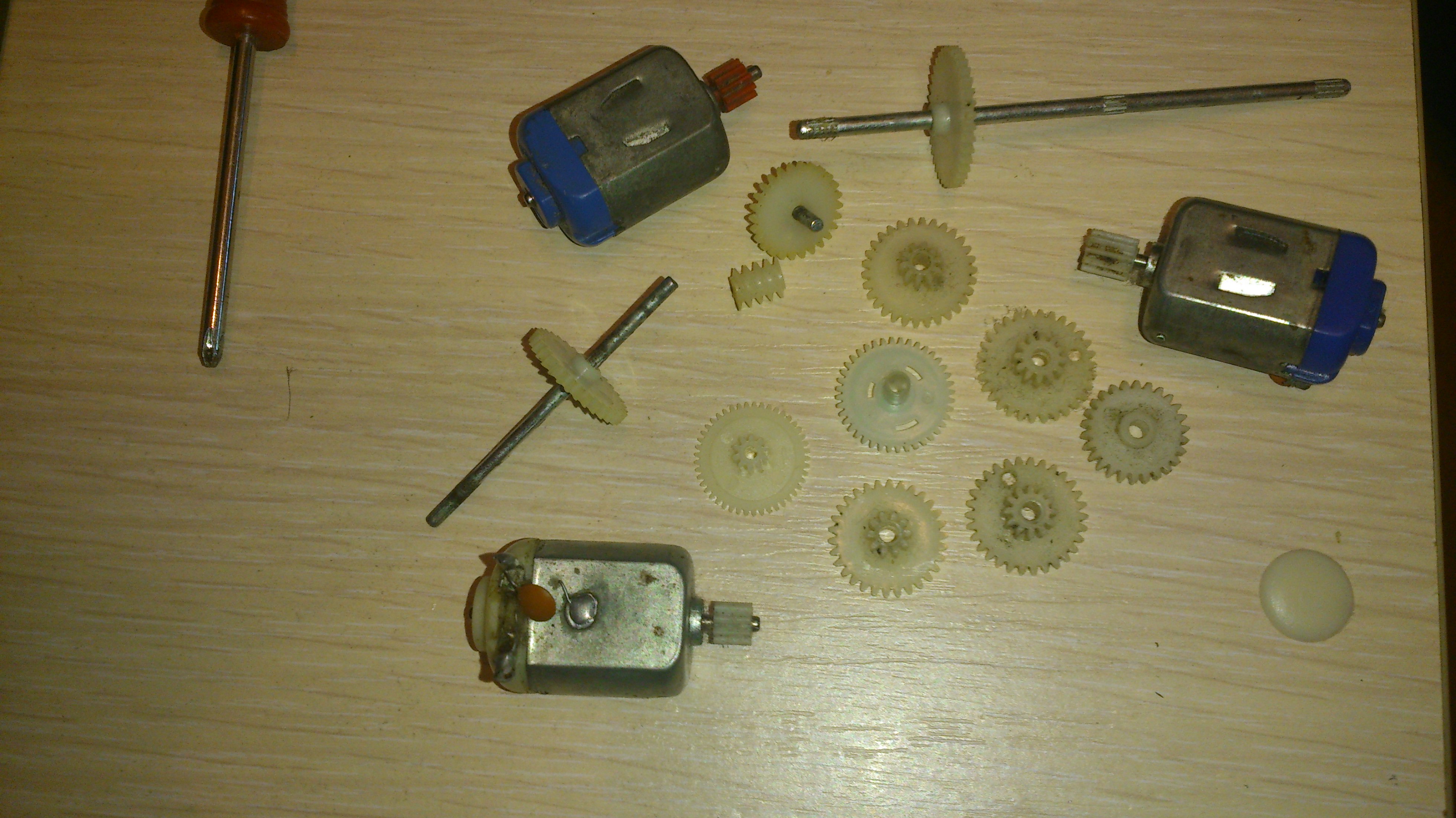

А звідки можна взяти шестерні?
Маю пару машинок інерційних.
Є касетний плеєр кишеньковий
На днях батькові віддали старий CD магнітофон, в ньому, думаю, хоч декілька є.
Є редуктор від машинки на батарейках, там є 2 набори шестерень, але вони, мені здається, легко зламаються.
Крім того, раз у 1306 є металева шестерня, то де треба шукати таку саму? Чи замінити її на пластмасову?

Покопавшись в шестернях зрозумів: вони ну зовсім не підходять.
[img][/img]
Це від машинки. Ті, що в плеєрі надто мініатюрні. Що робити не знаю. Хіба що зробити ремінну передачу.
[img][/img]
Завтра куплю пасок і буду тулити.

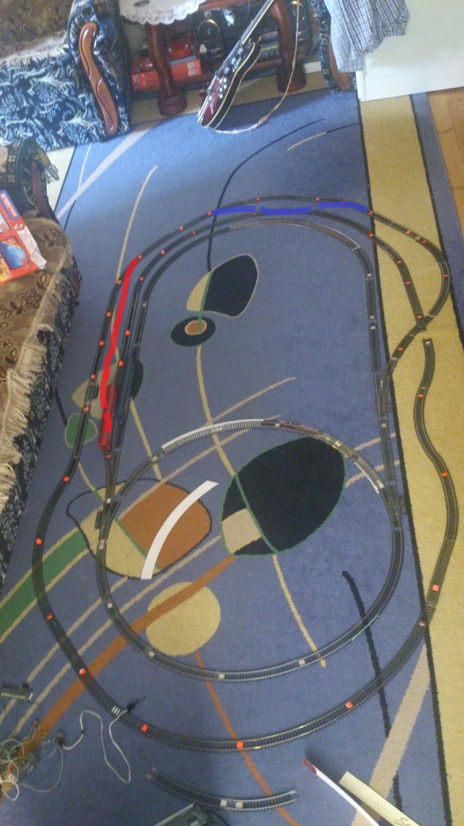

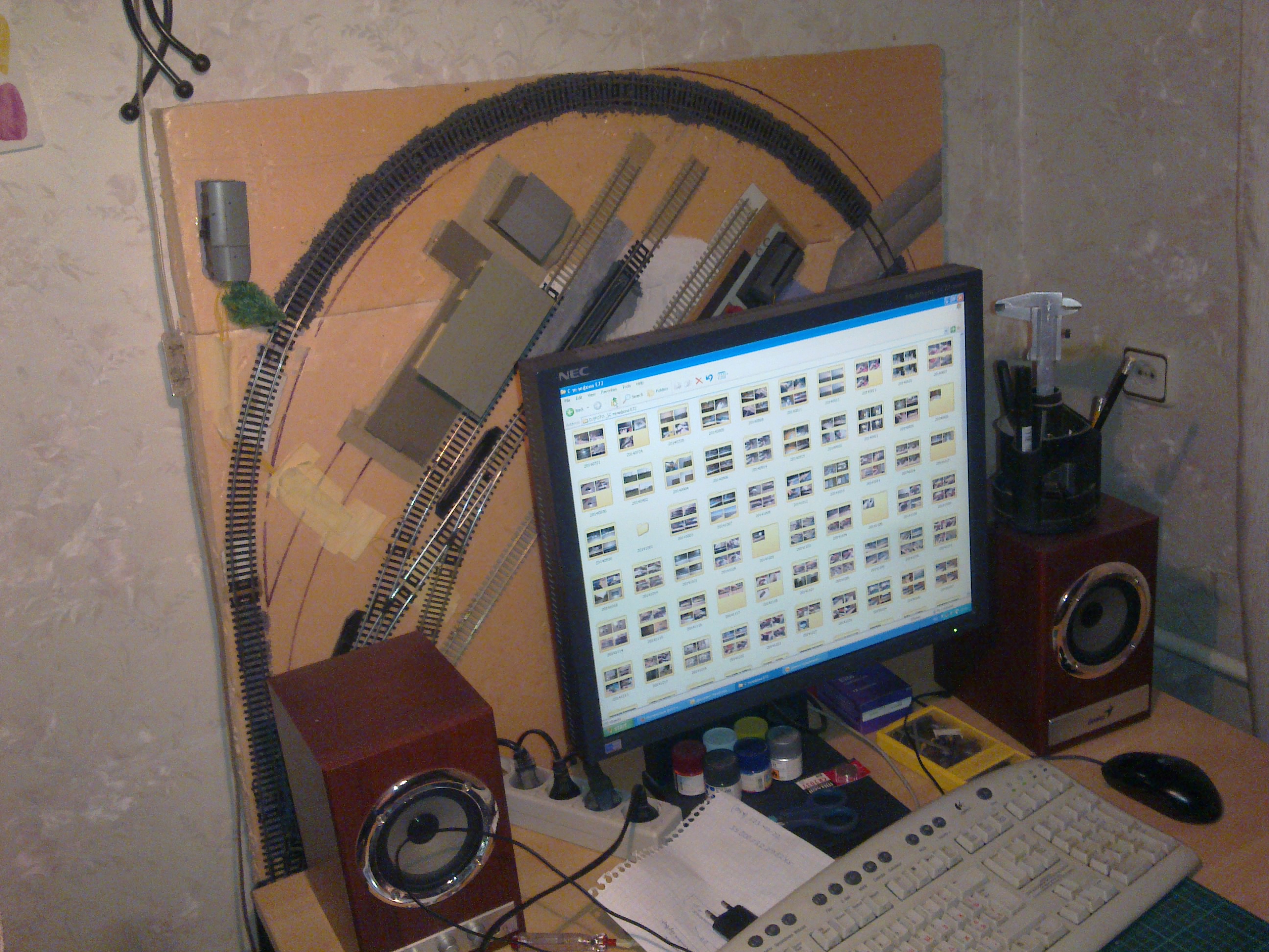

Тож поки що буду займатися рельсами. В мене не геолайн, прості, місця нема для макету, тож я розкладаю їх на підлозі.
Поки що функціонує лише центральний овал, рельс. матеріал Жуф (переважно).
Купив на поч. літа коробку цілу рельсів різних, виклав те, що було. Вийшла така схема. Прикупив у Вовера подвійну стрілку, але не приміряв її ще. Позначив синім. Червоне - стрілок ще нема, і не знаю, як саме прокладу. Є ще незадіяних рельсів десь на метр.
Без призми їм скоро буде гаплик, тож я зайнявся поки випилюванням "призми" з фанери, для початку на центр. овал.

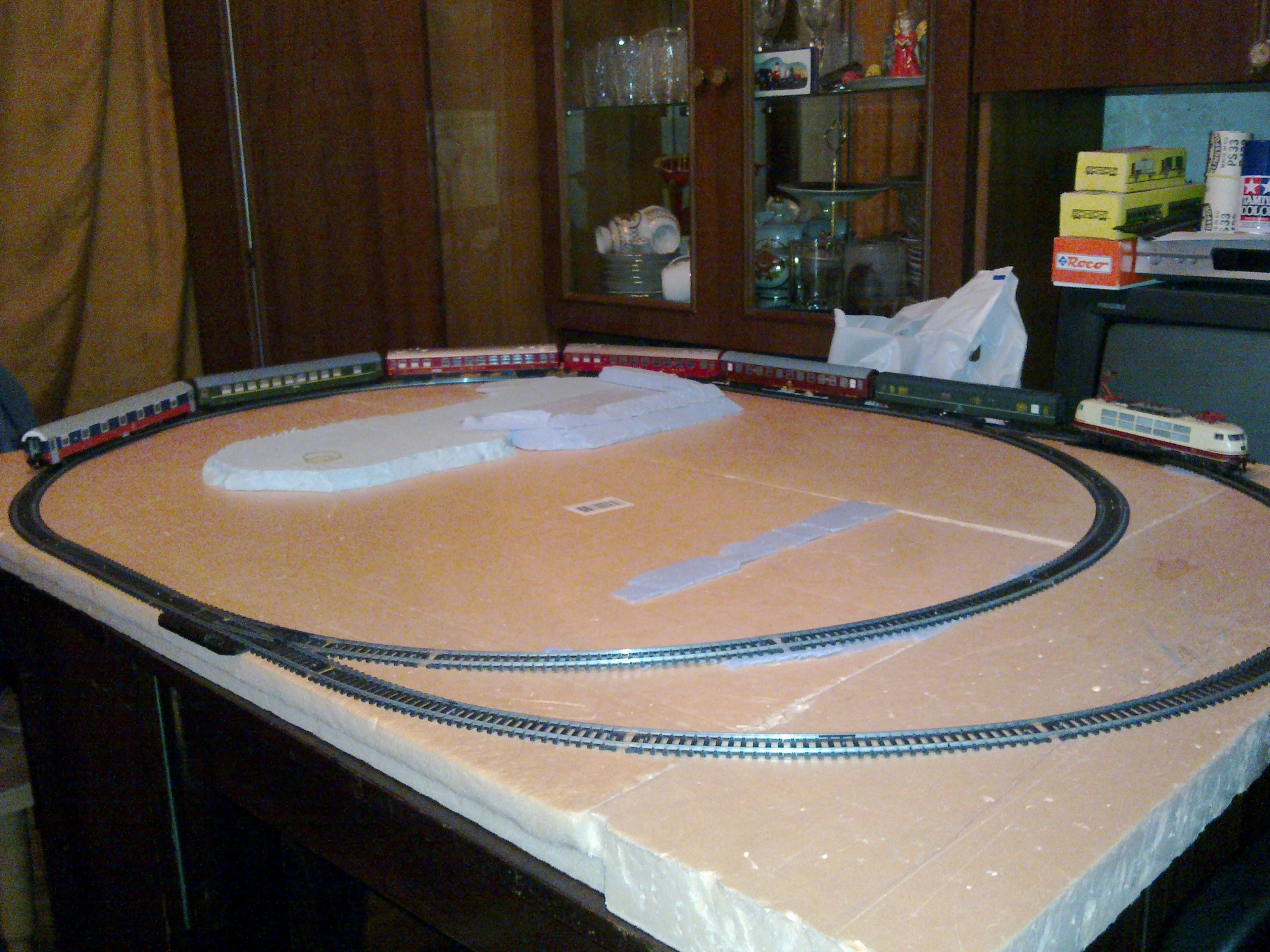

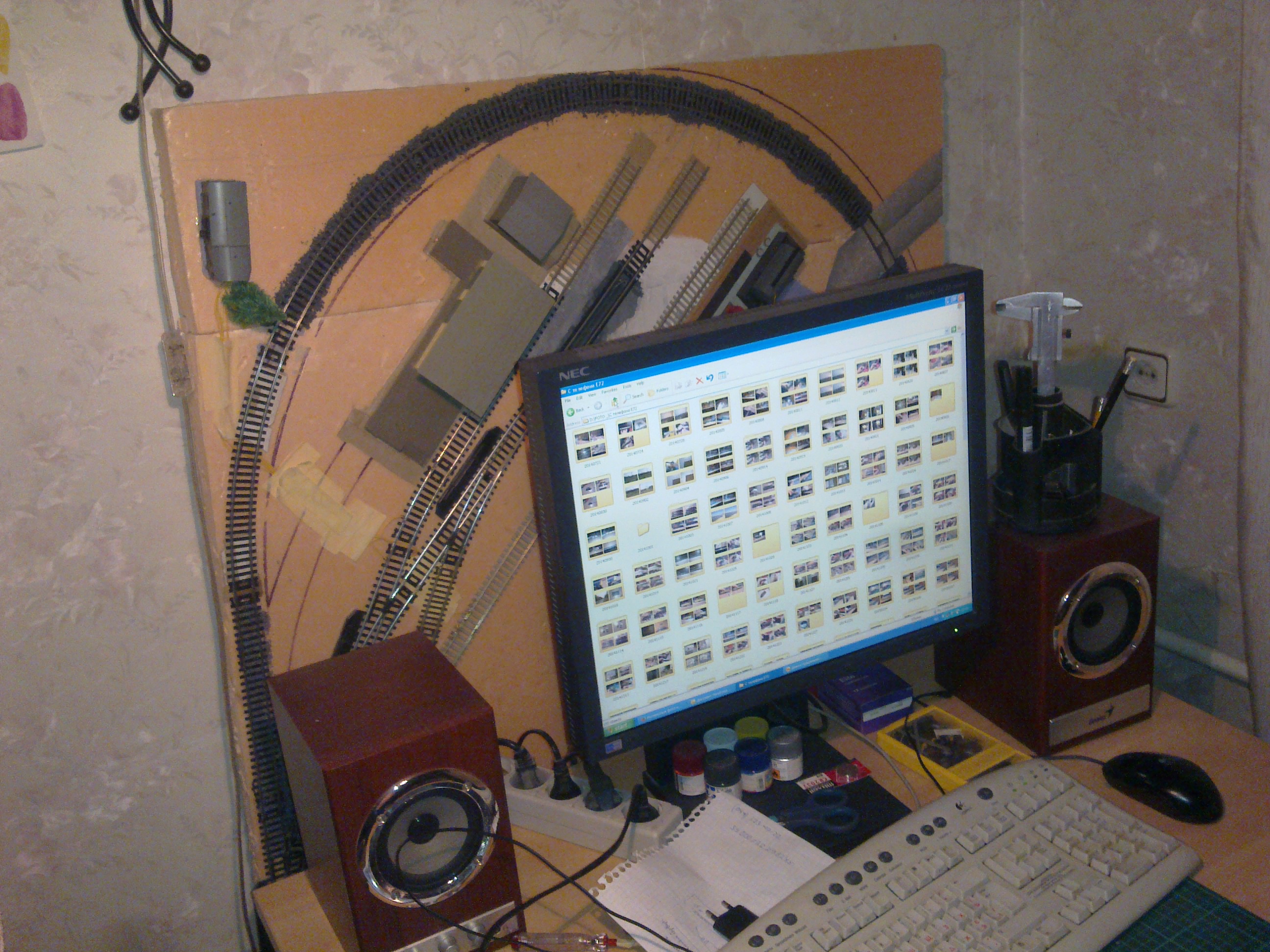

Есть, кстати, идея для макета. Мне при таких же вводных данных (мало места) помогло:
В какой-то момент надоело на полу раскладывать рельсы. В качестве "подмакетника" взял плиту утепления, из пенополистирола. Дешевая, легко обрабатывается и вес маленький. Прячется за компьютерный стол, никому не мешает.
Сначала просто овал был - абы покатать. А потом несколько нарастил построек и путевого. Даже вокзал влез

Виталий, на снимке с раскладкой на полу вроде Jolana Special просматривается...
Это-ж сколько ей лет? Она производилась с 1970-го года.
P.S. Видимо надо создавать тему "Наши иные увлечения"...
