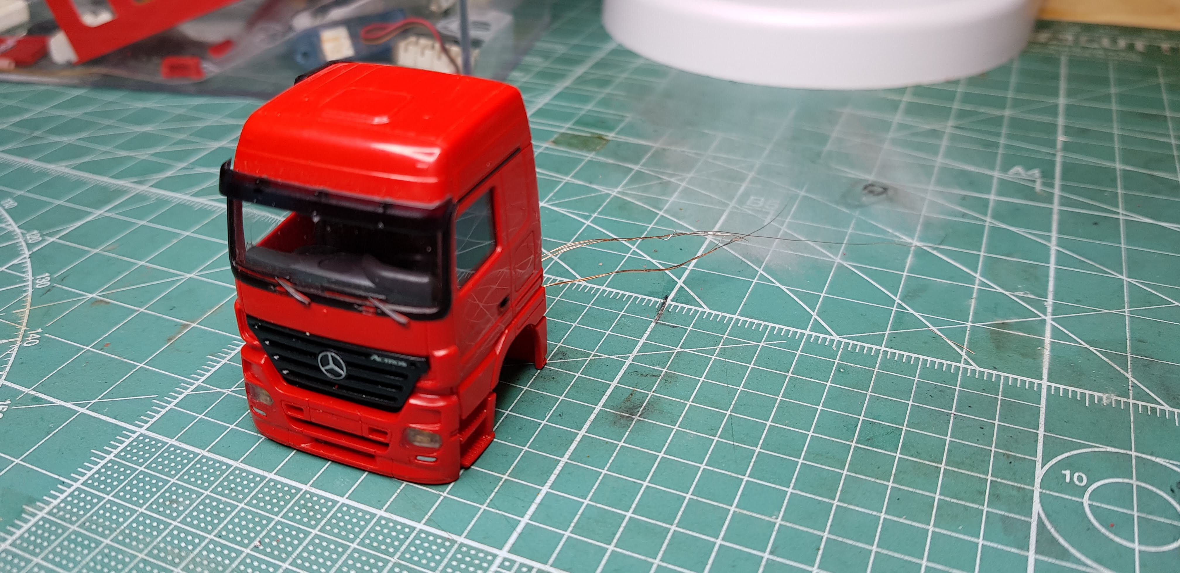

Шеллак и суперклей.Stinky писав:А чем фиксировали провода?Тоже шеллаком?

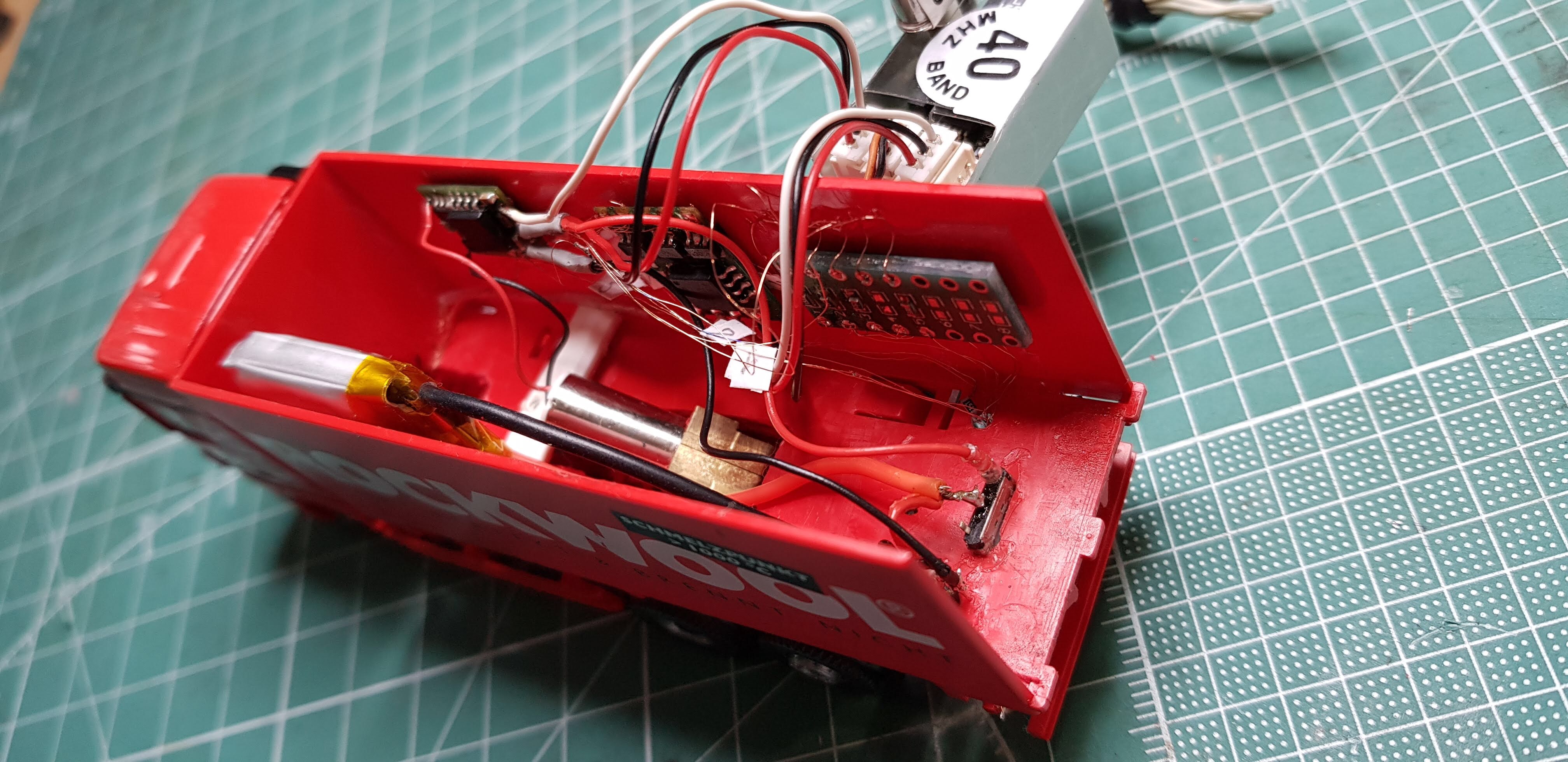

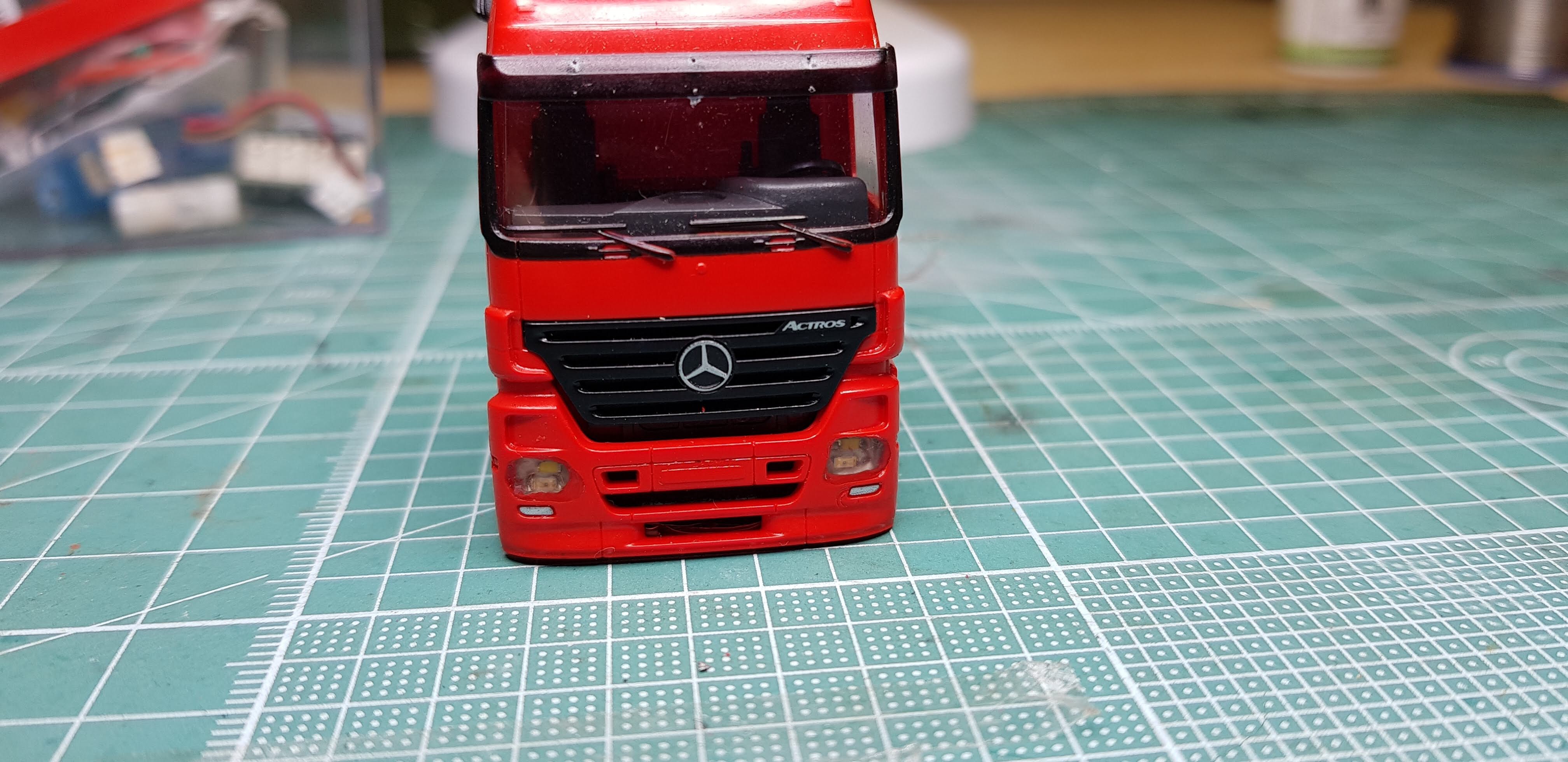

Ну что, сборка завершена на 90%!
Осталось прикрутить сорву и поставить приёмник на место.
А потом настройка, испытания показали, что каналы перепутаны, наверное изменилась полярность подключения двигателя, но это все решается настройкой пульта.

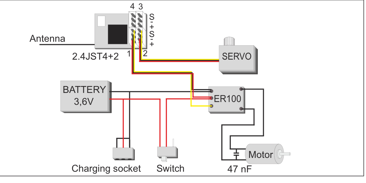

Очень зацепила идея. И реализация с грузовиком в принципе несложная.
Можно попросить выложить список компонентов с характеристиками, которые Вы применили для модернизации?
Если можно, то еще упрощенную схему.
Хочу обязательно попробовать!
И вопрос по пульту управления - использован универсальный какой-то или специфический?

Т.О. что я использовал частично уже устарело морально, например пульт. Сейчас уже используют 2,4 МГц.
Все стандартно, нужно:
- приемник;
- регулятор мотора;
- серва ;
- передний мост с поворотным механизмом;
- аккумулятор;
- пульт;
- выключатель;
- гнездо зарядки;
- зарядное устройство.
Все остальное опции коих много.
Есть приёмник и регулятор в одном корпусе.
Я покупал на https://www.sol-expert-group.de/1-87-mo ... :::48.html ,
В принципе магазинов достаточно, в основном немецкие.
Начинайте, с удовольствием помогу чем смогу. А там глядишь и покатушки устроим
Принципиальная схема с сайта sol expert:
