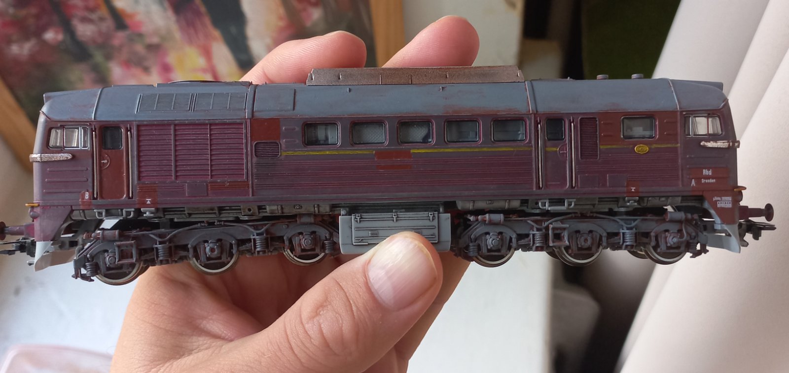

Зробив неочікувану роботу. Везер "тайгатроммеля" від "Марклін". Неочікувано - бо нічого не планував робити, лок був красивий та соковитий. Але чомусь почала відшаровуватись фарба, в першу чергу на даху. Точна причина невідома, є припущення: через екологічні вимоги до виробників ті почали використовувати акрил. Який не любить контакту. Модель подорожувала з макета на макет, вдома постійно була у роботі, тобто руками брав часто. Наче логічно, але вперше полізла фарба в тих місцях, де її не чіпав :? Пробував робити локальні ремонти, але з часом ділянок, де фарба наче пластилін, ставало все більше. В результаті вкинув модель у розчинник.
Далі постало питання - що робити? М62 від УЗ в мене вже є, хотілося зберегти німця. Подивившись наявні декалі, зробив втомлену службою машину.
Який він був. Фото Ігоря (Burbon)
Деякі фото прототипів:

Stinky вірно підміив, що загубив жовту полосу. Виправився:
