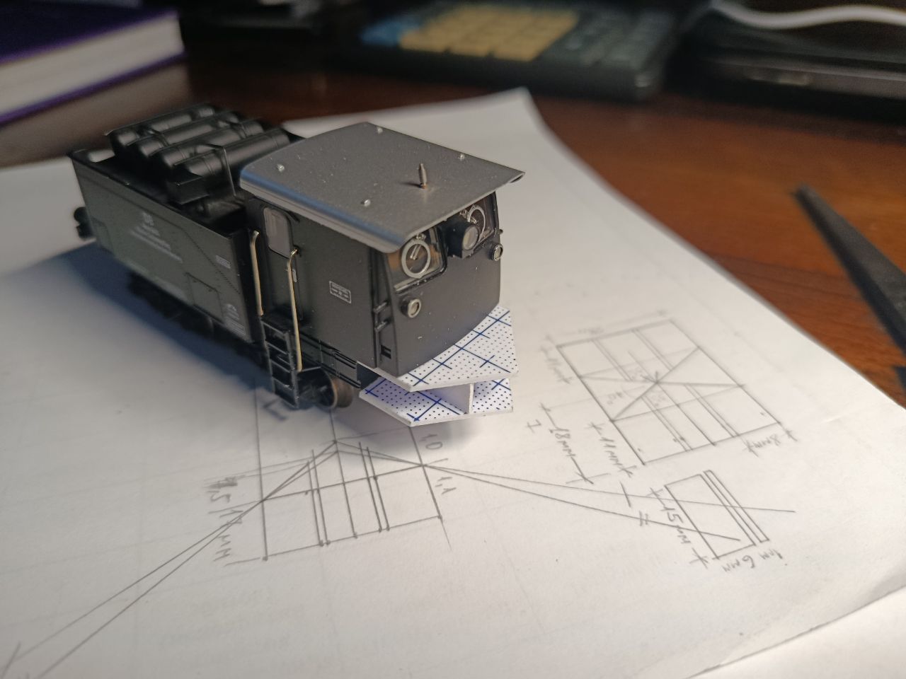

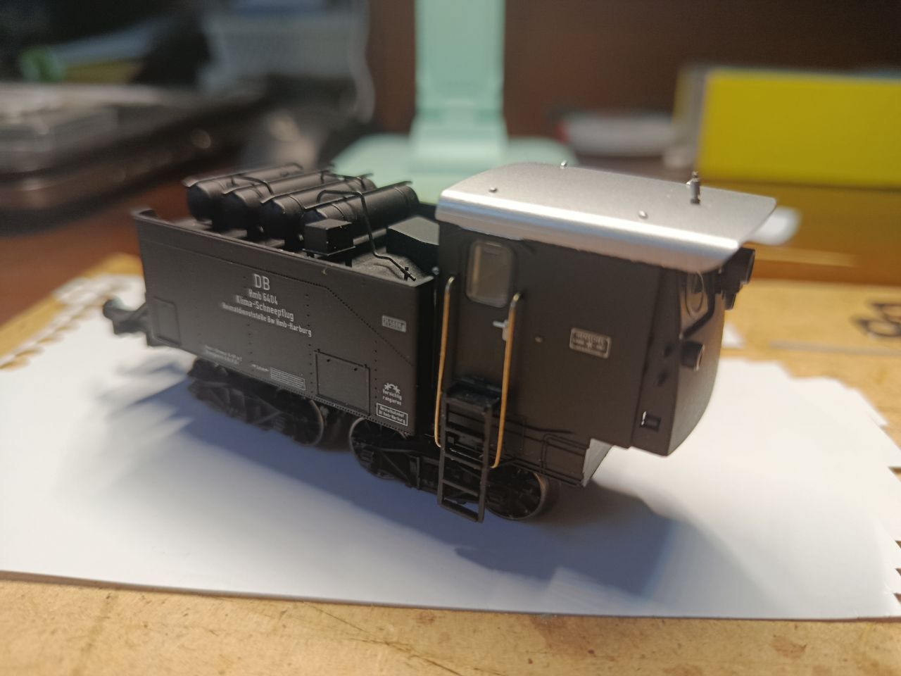

Не знав в яку тему писати чи ремонт, чи доопрацювання серійних моделей. Хай буде тут.

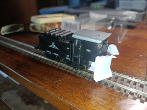

Якось привіз мені наш колега снігоочисник від TRIX.
Але є велике "але". Відсутня головна деталь - самі ковші і їх сателіти. Треба зробити.
Наявної моделі, з якої робити копію ковша немає, креслень багато, але то, якщо всю модель робити з нуля. Залишилось використовувати фотографії моделі.

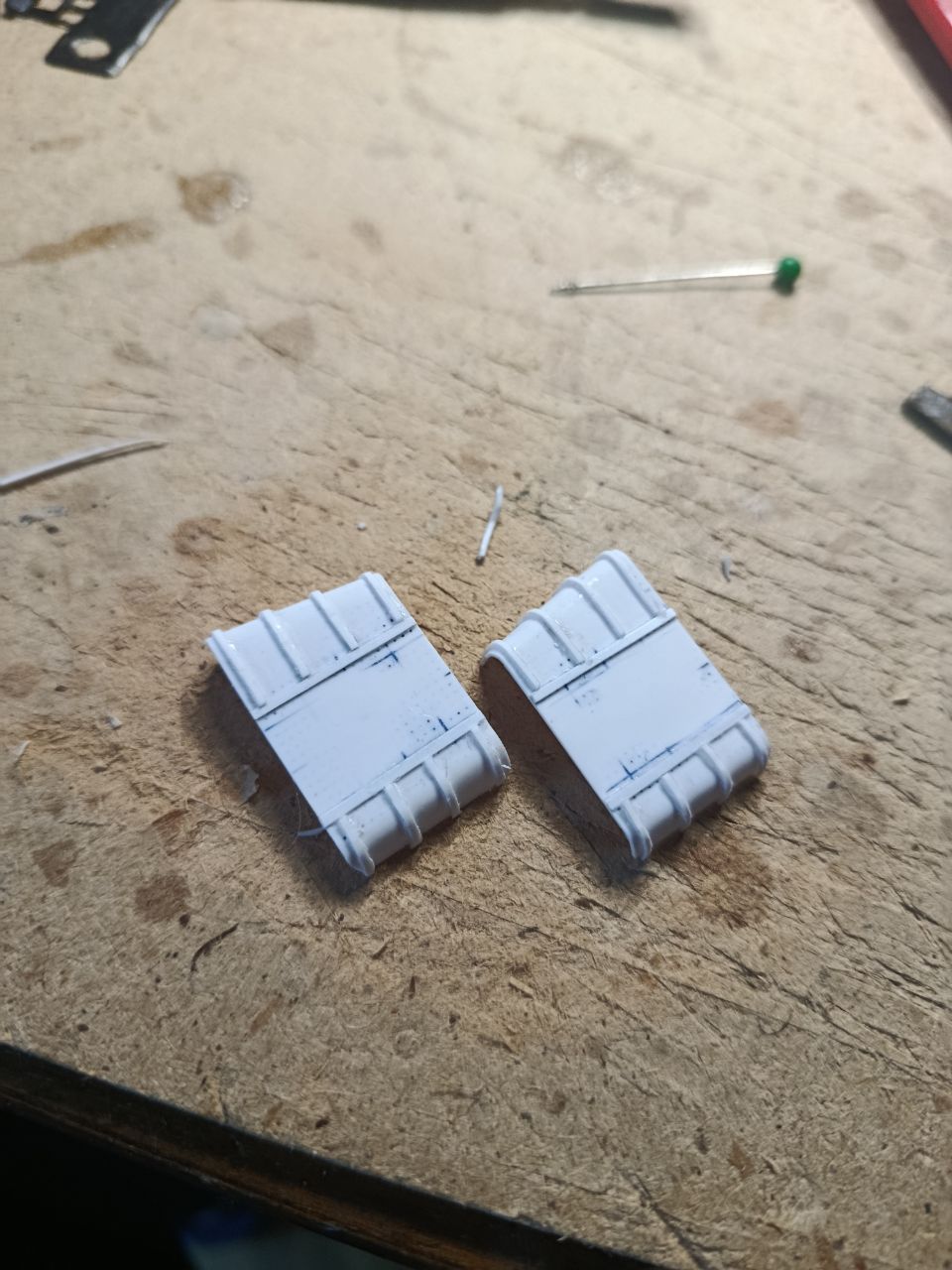

Головне було зробити ковші, а далі вже пішло.

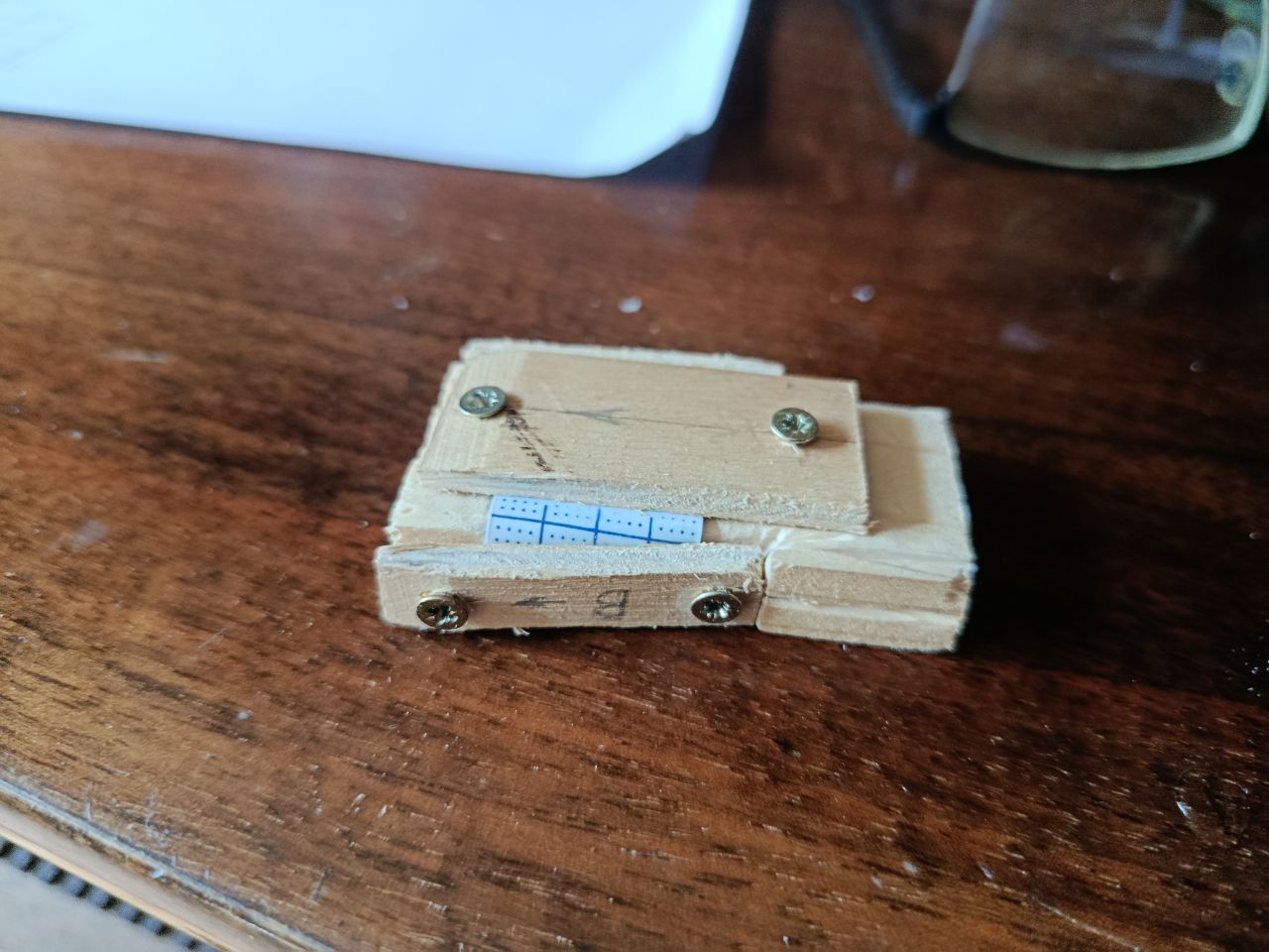

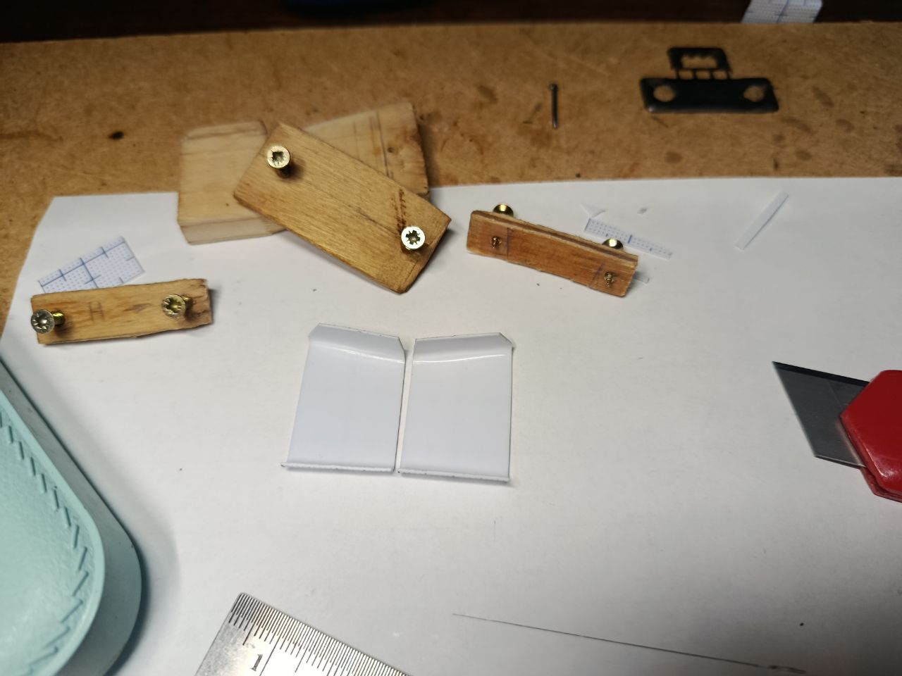

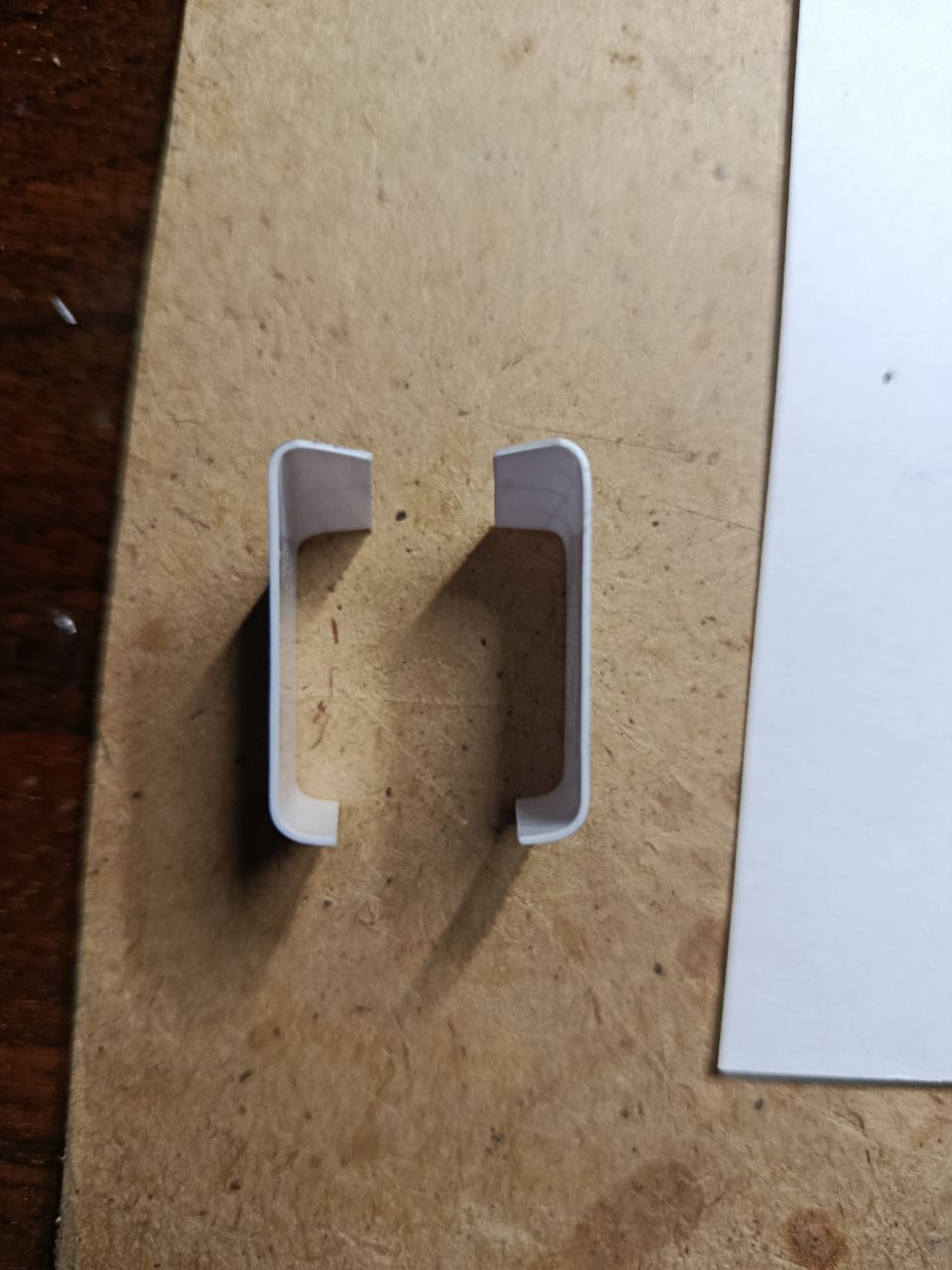

Для початку треба зігнути пластик так, щоб і не зламати і, щоб форма була вірною. За прикладом ЮрСанича, зробив дерев'яну матрицю, закріпив на ній пластик і в гарячу воду.

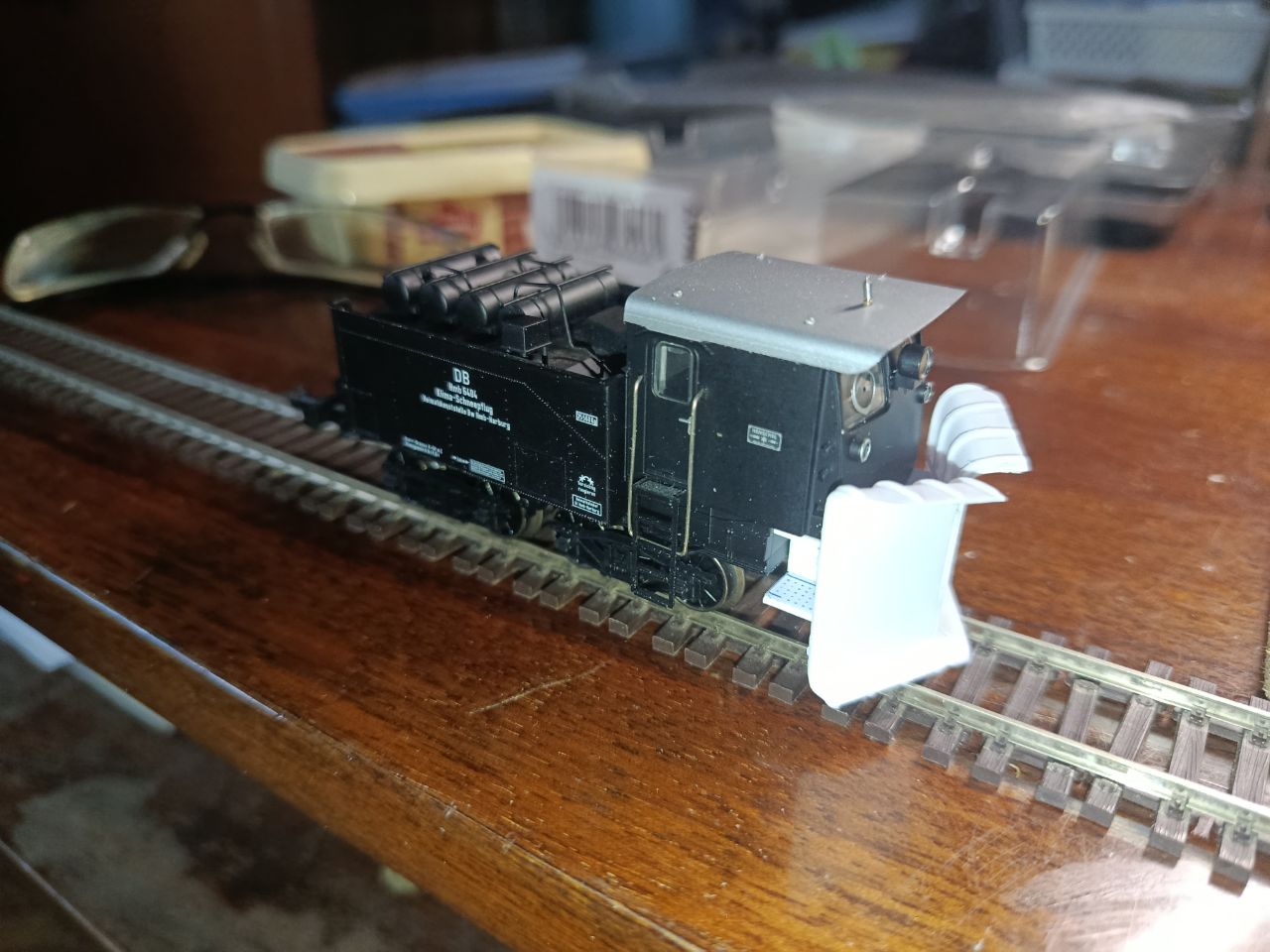

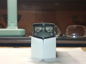

Подальший процес на фото.

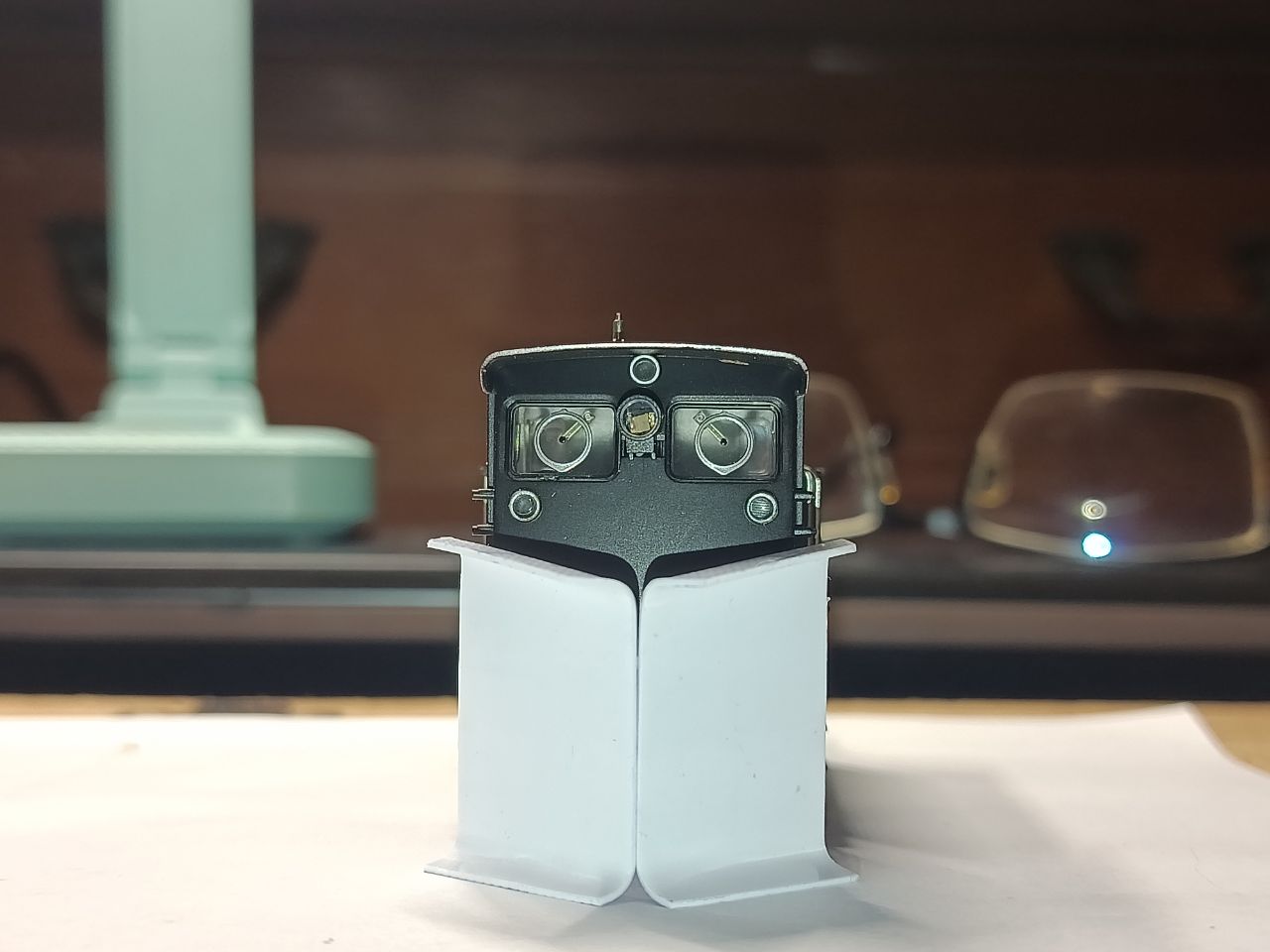

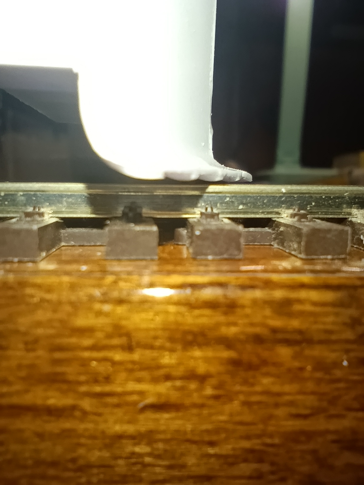

Повідомлення Sascha »

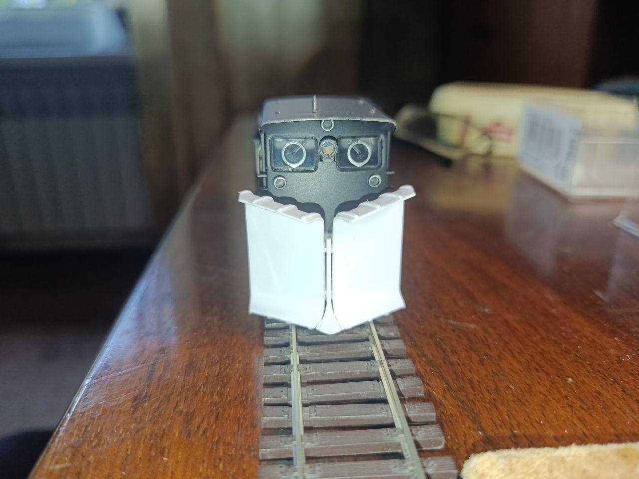

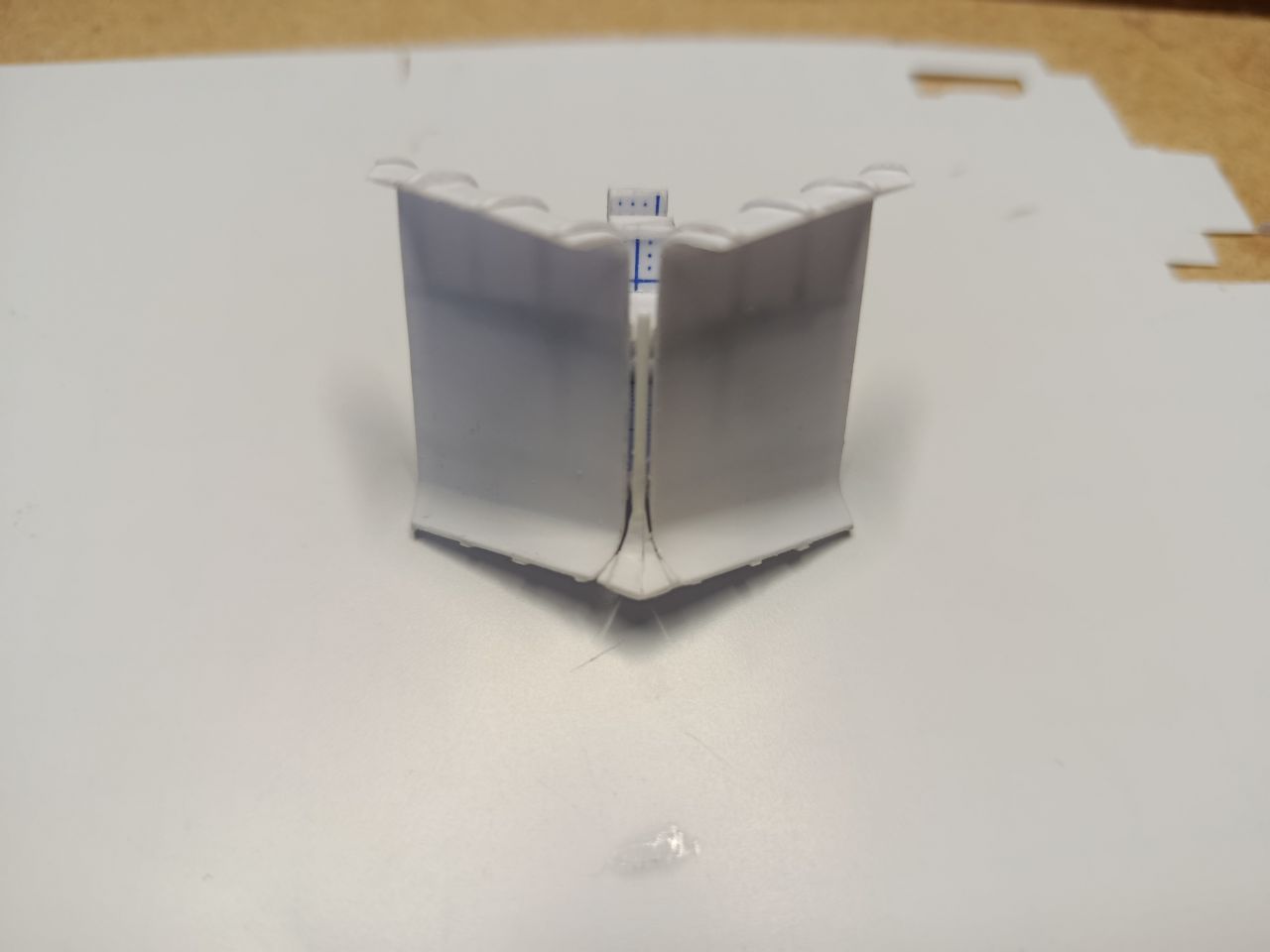

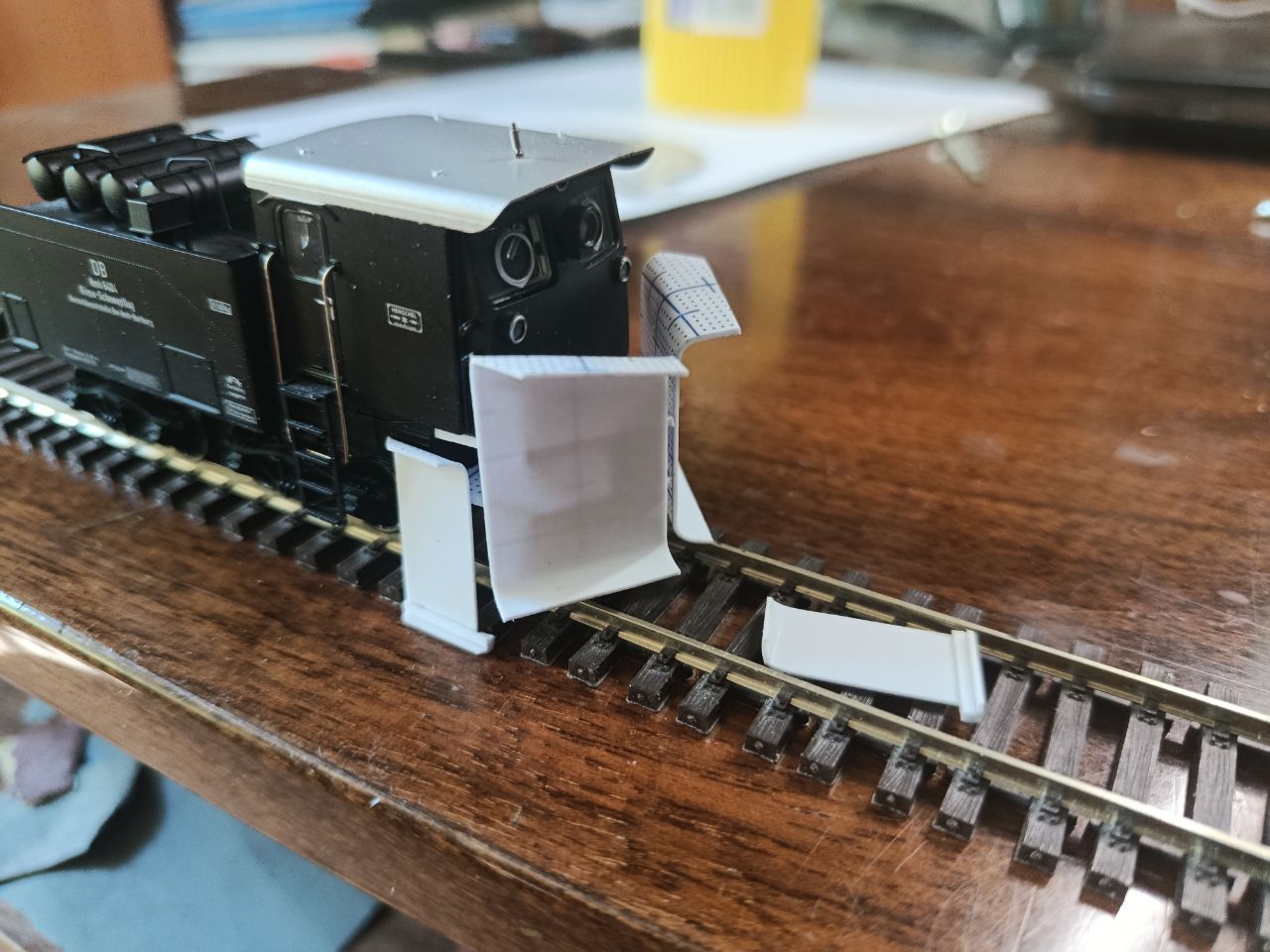

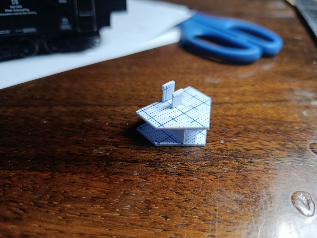

По конструктиву майже закінчив. Крила зробив рухомі.
