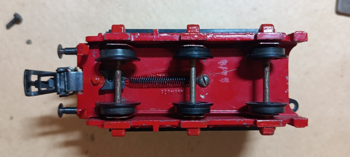

Переробив зчіпку на тендері старого Флешмана на "марклінівську".

Re: Зчіпки на BR 80
Повідомлення Sibert »
12 жовтня 2025, 16:06
Менi також сподобалась версiя перевернутий крюк. Перевiрив, працюе. ;)
Так. В мене на 89-му був перевернутий гак, але потім замінив на нормальні зчіпки з накідною петлею....

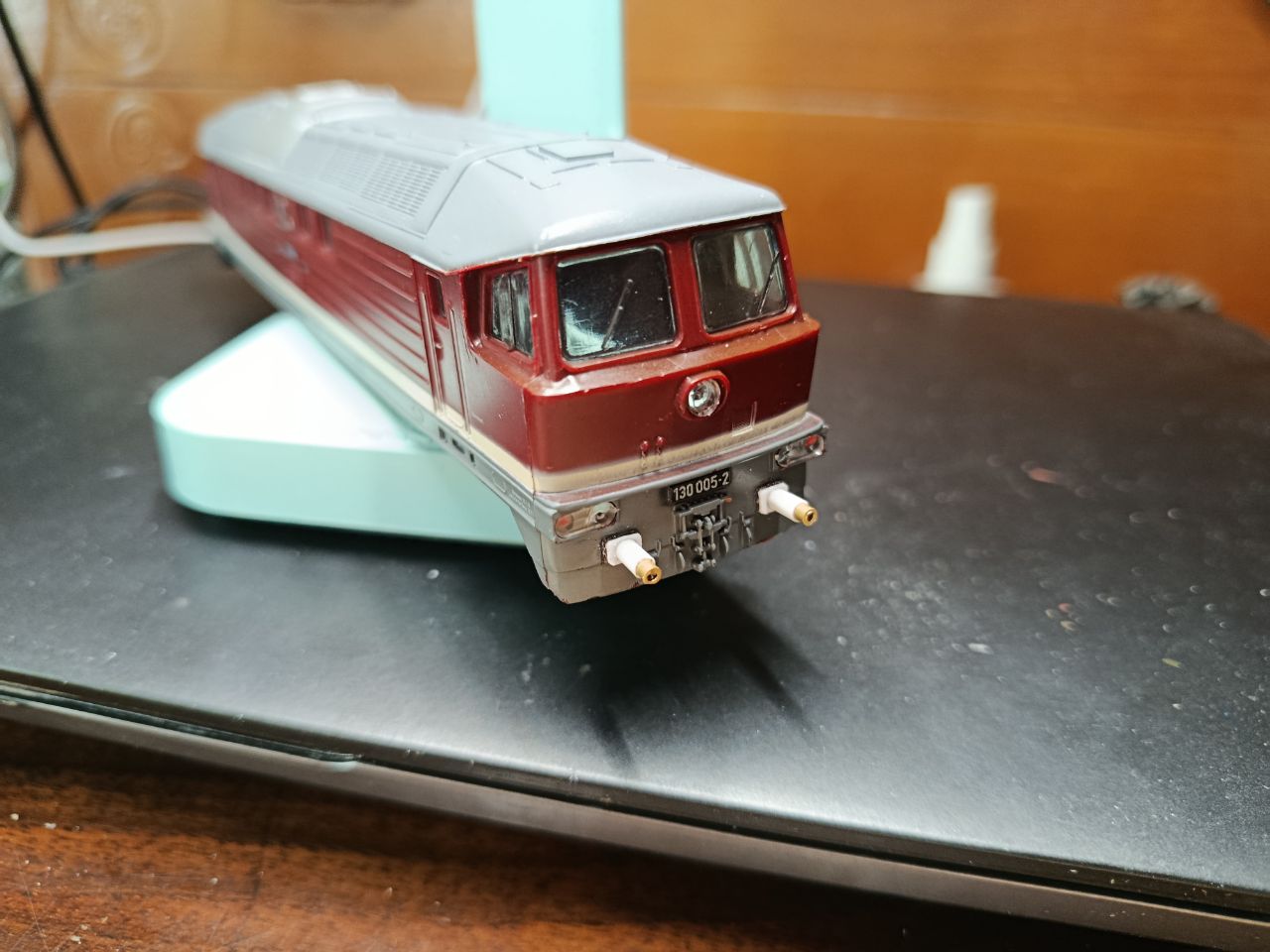

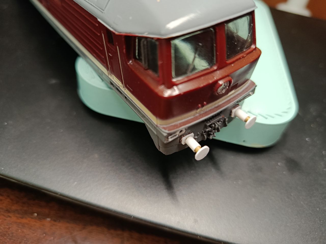

Щоби не створювати нову тему вирішив питання з поламаним буферними прстроямі. Для цього використав звичайні цвяхи доопрацьовані надфілем та ізоляцію від електричного дроту......

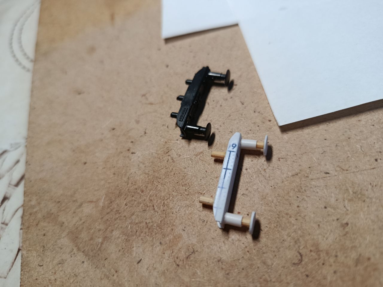

Хардкор). Спробуйте використовувати для циліндра вушну паличку, а для штока можна використовувати латунну трубку або зубочистку. Що одне, що інше дуже добре входить у вушну паличку. Тарілку зробіть з пластику завтовшки 0,5 мм. Між собою все дуже добре клеїться суперклеєм. Це з власного досвіду.

Дякую за пораду, але Ваш спосіб добрий для статичних та колекційних моделей. Оскільки в майбутньому разраховую на інтесивні покатухі з підростаючим поколінням, то перевагу бажано віддавати більш міцним конструкціям ... :)

Буфери з цвяхів цікаво і дуже дешево, але ми живемо у 21 сторіччі. Можна недорого відлити з смоли або надрукувати на принтері.

ідея з цвяхами дотепна, якось спробую, якщо знайду підходящі. Тільки б їх обточити, щоб рівні були шляпки

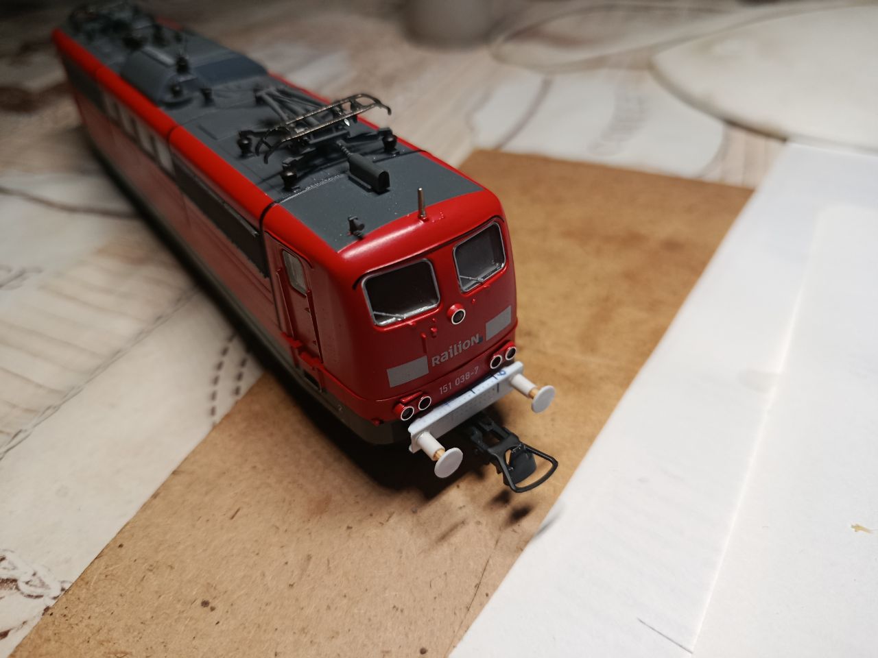

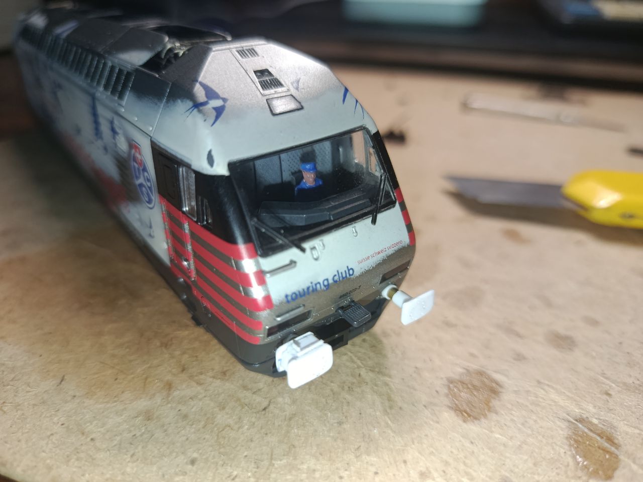

Ну так, в такому випадку цвяхи будуть надійніше.
Просто для прикладу залишу тут.
Перші дві фото з використанням зубочистки.
Всі наступні з використанням латунної трубки.
