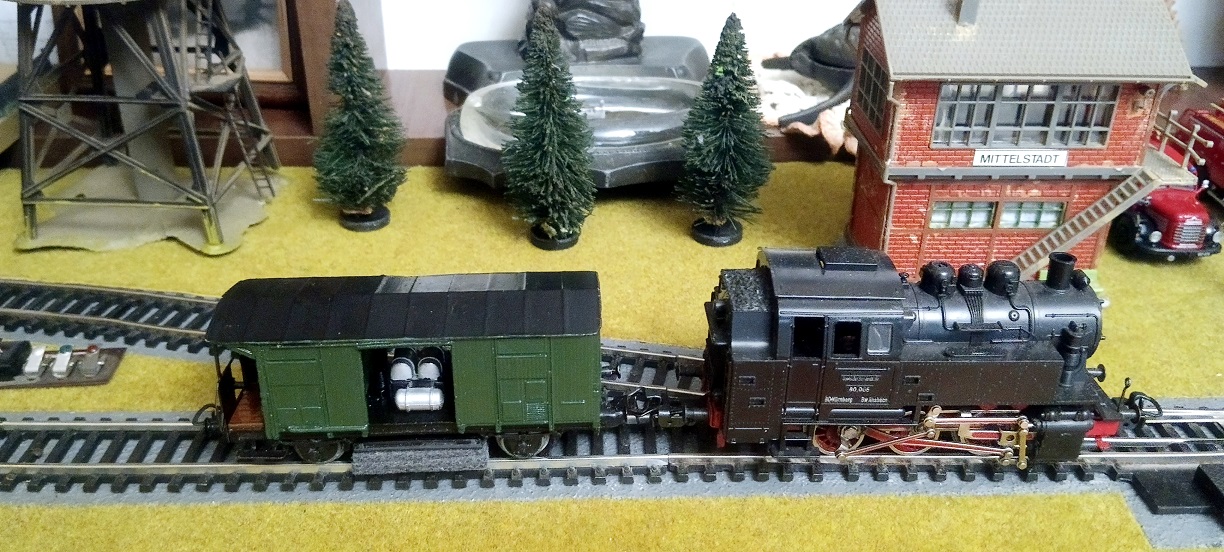

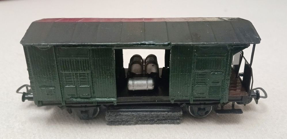

Вирішив "запиляти" собі рейкозмащувач для технічного обслуговування рейок. Донором став старенькій італійський вагон РІКО для перевезення алкоголю.

Добре зроблено. Але навіщо змащувати рейки? Та чим саме?..

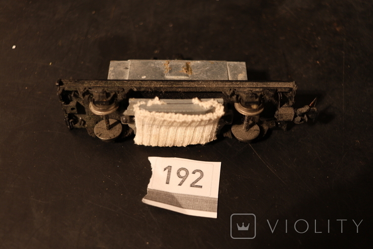

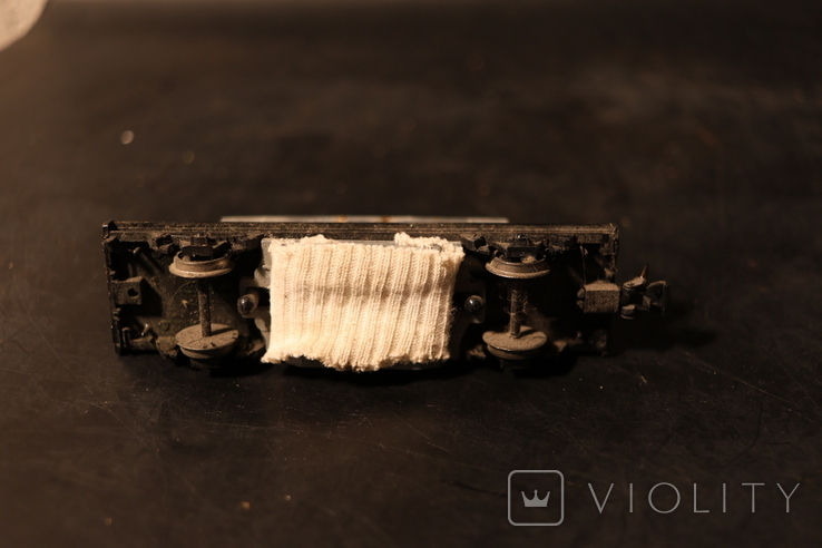

Дякую. Призначеність - технічне обслуговування рейок. Якщо макет стаціонарний, він припадає пилом, внаслідок чого відбувається "просідання" контакту між колесами та рейками. В моєму випадку - розбірний варіант шляхів, а це постійно рухаєш рейки руками при збиранні-розбиранні, що приводить до корозії рейок при взаємодії з потом від рук. Для змащування використовую олію для швейних машинок. Просто просочити олією сукняну подушку та прогнати вагончик кілька кіл. Зараз на Віоліті продається подібний вагон.

В мене теж є такий вагон. Стінка подарував. Але призначений він не для змащування рейок, а для чищення.
А також для того, щоб ніякої олії на рейках не було.

Дякую всім за поради та хоча не побачив ніякого падіння напруги та відсутності електричного контакту при зчепленні колісних пар локомотивів з рейками - перейдемо на спирт, яким будемо просочувати вовняну подушку (мені вже привезли цілий літр). Технічна назва вагону не міняється - буде "рейко-спирто-змащувач"....
