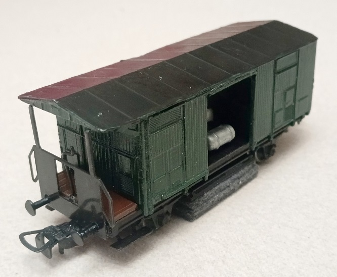

Вирішив "запиляти" собі рейкозмащувач для технічного обслуговування рейок. Донором став старенькій італійський вагон РІКО для перевезення алкоголю.

Добре зроблено. Але навіщо змащувати рейки? Та чим саме?..

Дякую. Призначеність - технічне обслуговування рейок. Якщо макет стаціонарний, він припадає пилом, внаслідок чого відбувається "просідання" контакту між колесами та рейками. В моєму випадку - розбірний варіант шляхів, а це постійно рухаєш рейки руками при збиранні-розбиранні, що приводить до корозії рейок при взаємодії з потом від рук. Для змащування використовую олію для швейних машинок. Просто просочити олією сукняну подушку та прогнати вагончик кілька кіл. Зараз на Віоліті продається подібний вагон.

В мене теж є такий вагон. Стінка подарував. Але призначений він не для змащування рейок, а для чищення.
А також для того, щоб ніякої олії на рейках не було.

Дякую, мною було згадано про чищення рейок стаціонарного макету від порохів, як Ви сказали, но змащувати їх також треба. Змащення, не означає заливання олією рейок. Наприклад під час моєї служби де були пильові вітри практикувалося змащування автоматів з послідучим витиранням олії особливо з рухомих частин, щоби дрібний пісок не змішувався з олією та не клинив зброю. На металі всерівно залишався мікрошар мастила, який виконував запобіжну функцію.

А рейки треба протирати спиртом. Навіть одеколоном можна, але не мастильними речовинами.

я так розумію що мастило для швейних машинок не проводить струм, а отже контакт має погіршуватись. А коли гірший контакт, то з'являються іскри і частинки вугілля внаслідок цього додатково погіршують контакт

Ба більше, колеса підкидують частинки оливи в механізми локомотиву з відповідними наслідками.
Вузли тертя необхідно змушувати, а рейки - ні. Крім контакту, погіршиться ще зчеплення колес з рейками й відповідно "тягло"!

"Электропроводность смазочных масел обычно указывается в таблицах как низкое значение, поскольку они являются диэлектриками."
Так что смазывать рельсы маслом - это однозначно ухудшать контакт и сцепление. Поэтому только спирт или недопитая водка

Re: Рейкозмащувач
