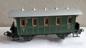

Доброго вечора. Порадьте, як краще переробити колісні пари на вагоні Марклін, щоби не було замикання.
