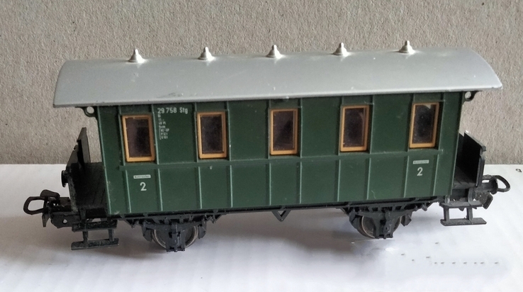

Доброго вечора. Порадьте, як краще переробити колісні пари на вагоні Марклін, щоби не було замикання.

Самий швидкий спосіб - перерізаємо вісь точно посередині. Вирізаємо по 2мм осі кожної отриманої частини. Підбираємо ізолюючу трубку по діаметру і довжині (я використовував пустий стрижень від кулькової ручки). Вставляємо осі в цю трубку з витримуванням відстані між колесами згідно NEM. З натягом або на клей. Далі по бажанню фарбуємо. Таким чином переробляв кп двовісних платформ.

При цьому не забуваемо , шо Цей варiант не працюе , якщо колпара в металевоi скобi. 8-)
Тодi робимо другий варiант.
Розпресовуемо одне колесо з вici. Розсвердлюэмо його, та садимо на iзоляцiйну трубку. Зкрiпляэмо супер клеем. Для двовiсного вагону робимо так на обоих в iсях та ставили тре iзольованим з одного боку вагону.
Чи третiй варiант.
Замiна колпар iншого виробника. ;)
а навіщо ще відрізати 2 мм з кожної сторони? Ми коли розрізаємо, вже змінюємо довжину вісі на ширину леза пилки. Трубку можна підібрати від цукерки на паличці, типу чупа-чупса. Але подивитись, щоб підходила, вони буває відрізняються

По 2мм для гарантії від кз.

я для гарантії у трубку щось вкладаю дієлектричне м'яке, маленький шматочок нитки наприклад

Можна на торці розпилів осі нанести по краплі суперклею. Но частише роблю другій вариант от Stinky. Розпил краще для зняття напруги для освітлення вагонів. Знімання струму з кожної півосі при ізольованих буксах. Навіть на двовісних отримуємо по дві точки зняття струму для освітлення.

Дякую камради за поради. Вирішив зробити кардинальну заміну колісних пар на ПІКОвську як порадив Stinky. Вагончик катається без проблем. Щодо оригінальних штатних, то на майбутнє спробую їх розібрати та розсверлити з послідуючою ізоляцією обох коліс на вісі.
