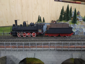

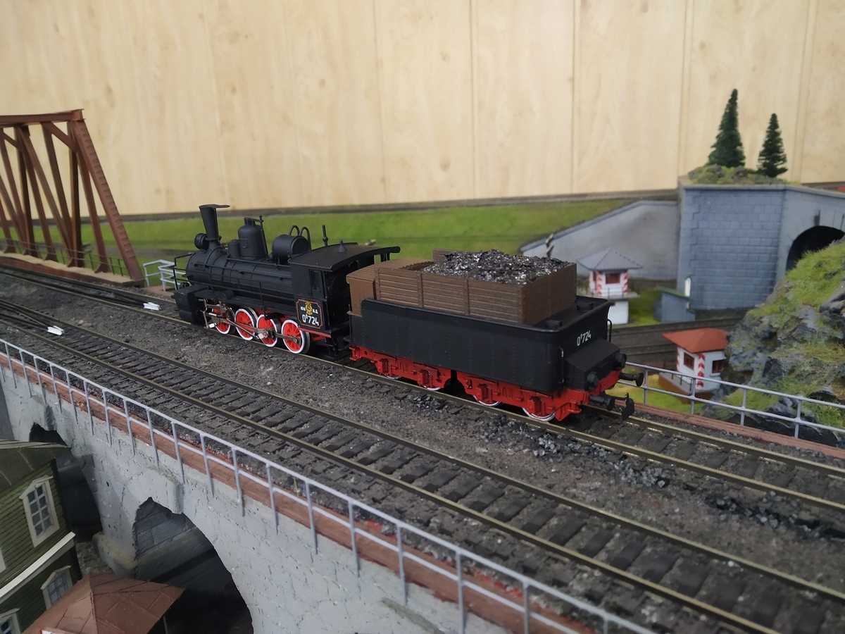

Re: Паровоз Ов. Епоха II
" А вместо сердца пиковский мотор!.." © Майже з пісні... 8-)

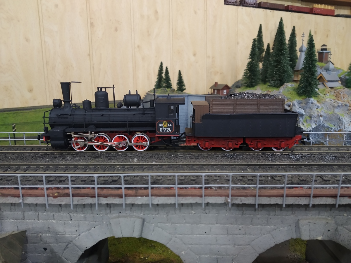

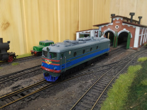

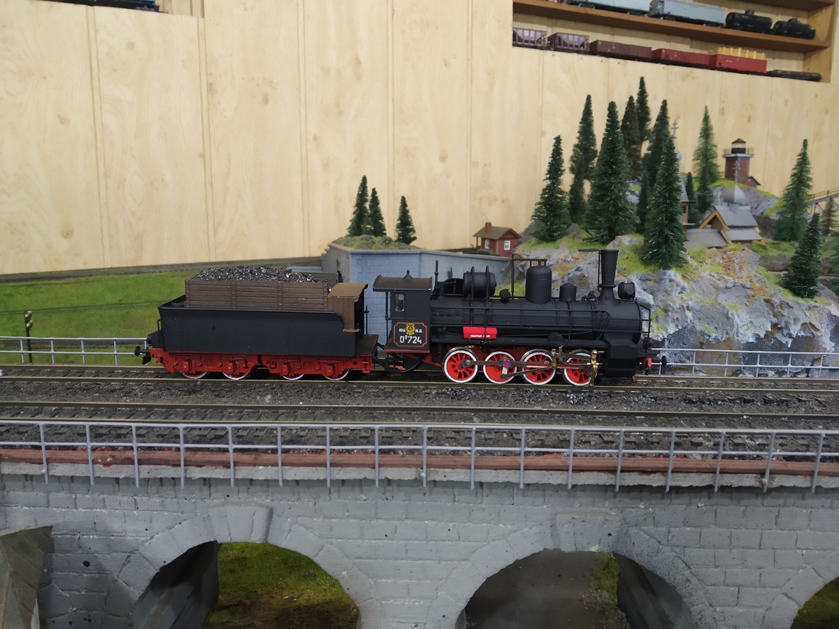

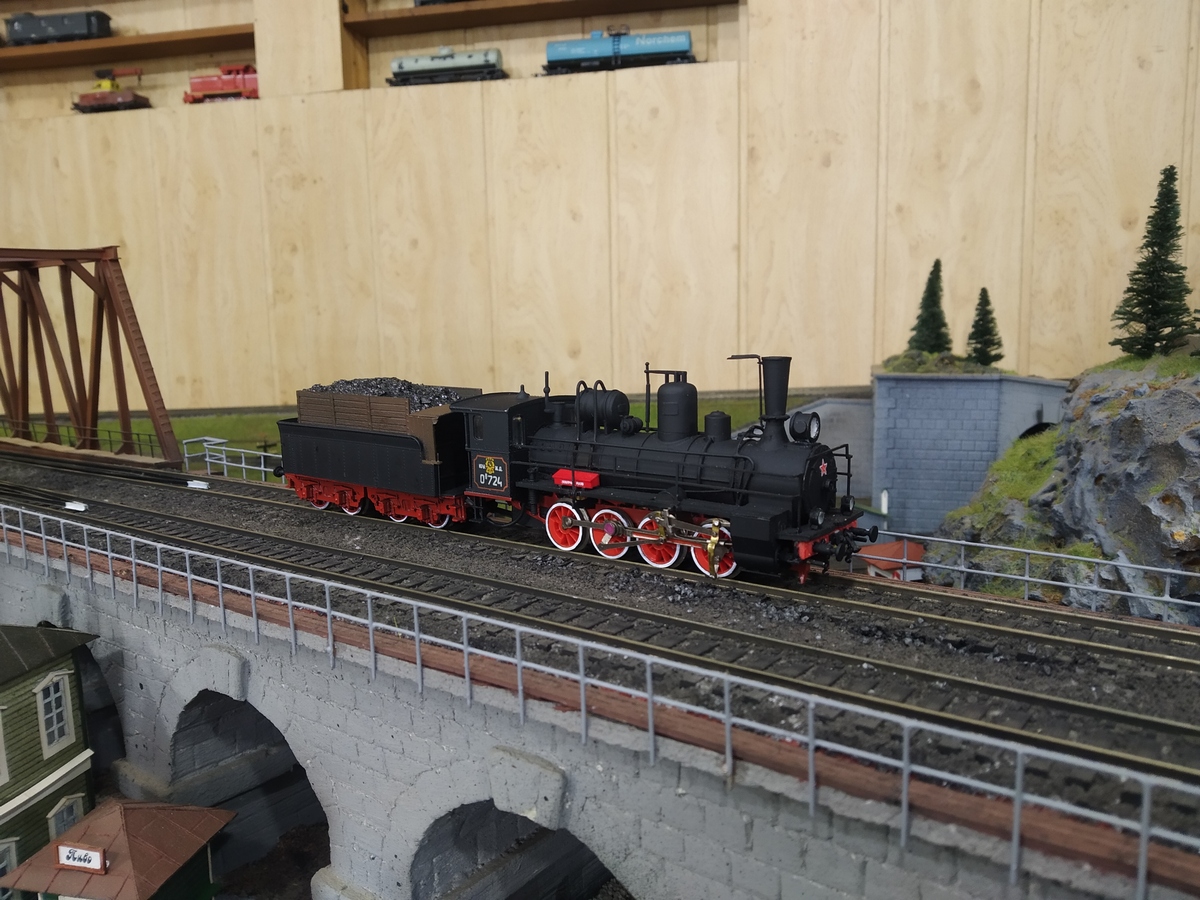

Довго ганяв по всьому макету, але головне на самій складній ділянці - спуск и підйом на R2.

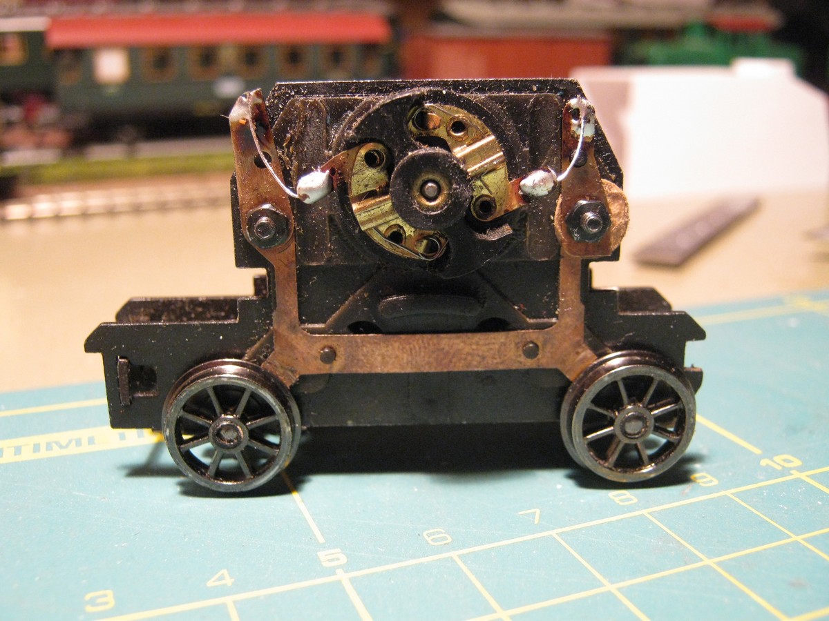

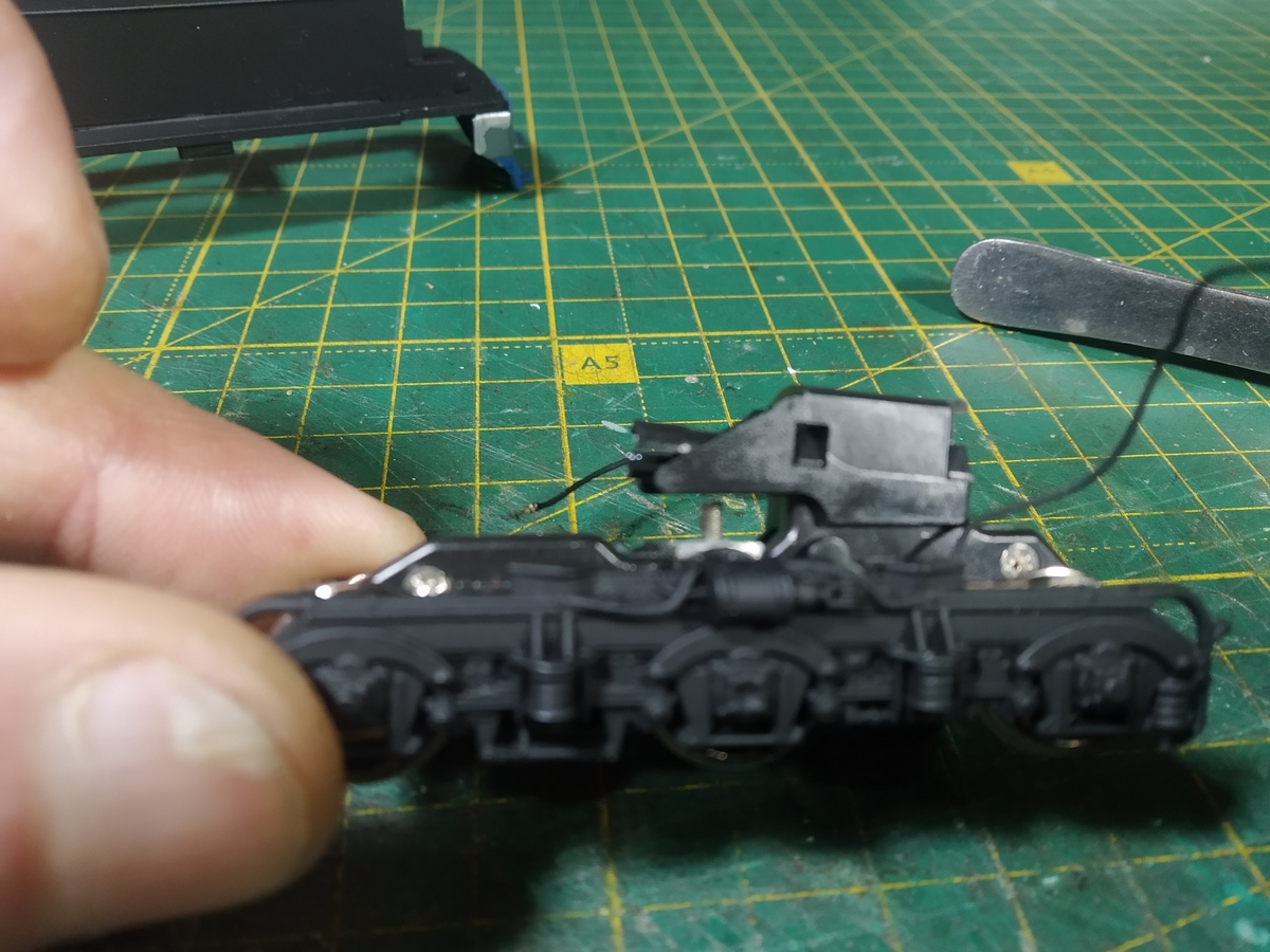

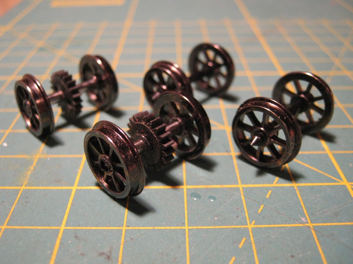

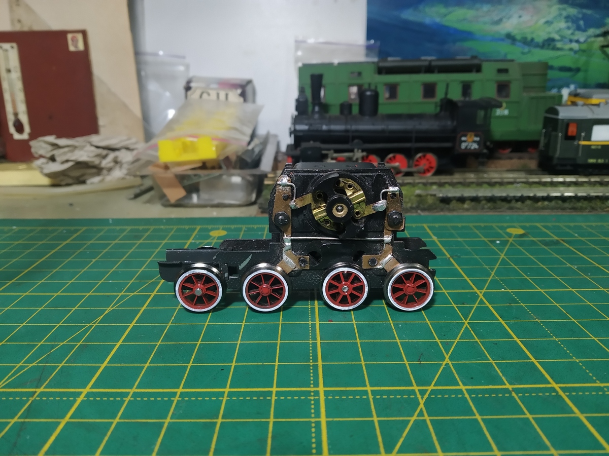

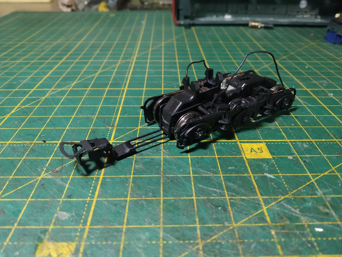

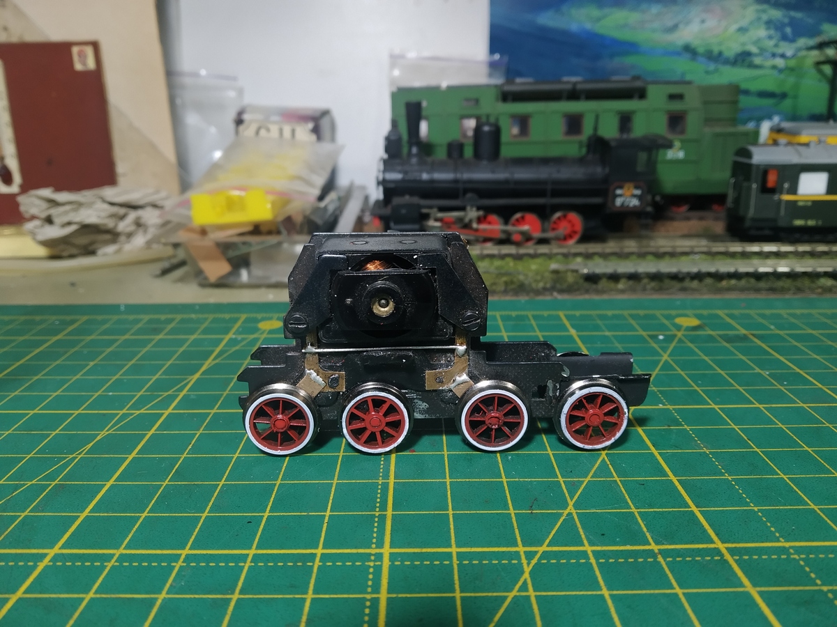

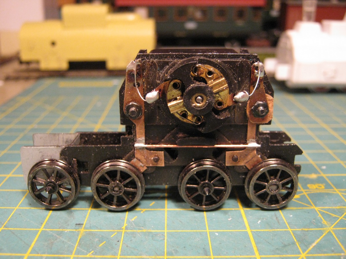

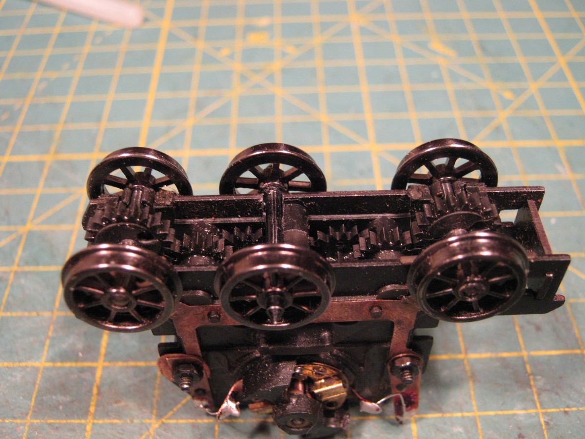

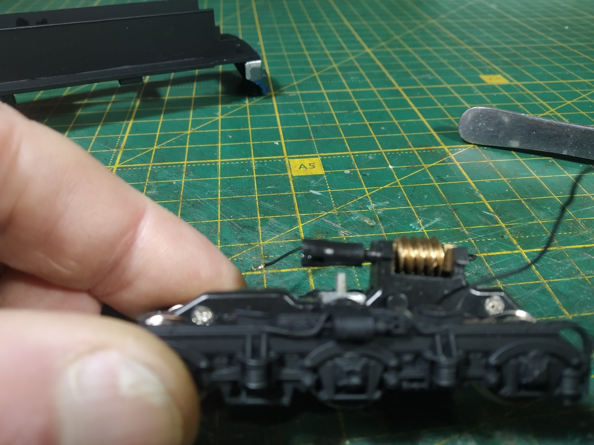

а яка конструкція двигуна? Там трибок стоїть десь всередині?
Повідомлень: 3413
Has thanked: 2253 times
Been thanked: 4407 times

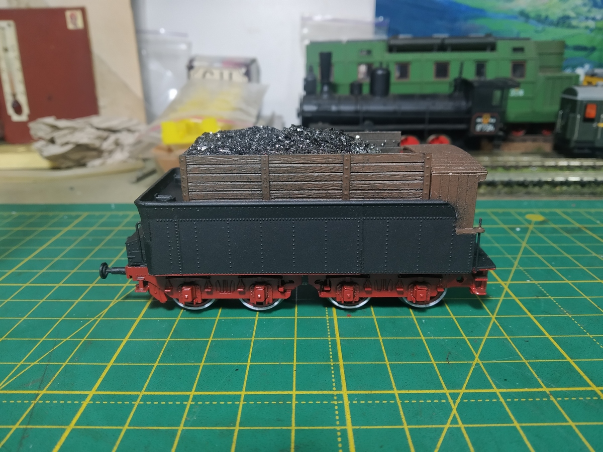

Це трохи допиляний мотор-візок від славетного Е44 Old Piko.
Схему вперше застосував в 2014 р., коли робив чотиривісний тендер для паровоза зі складу бепо.
Свіжих фото не робив, тому даю саме ті, з лютого-березня 2014.

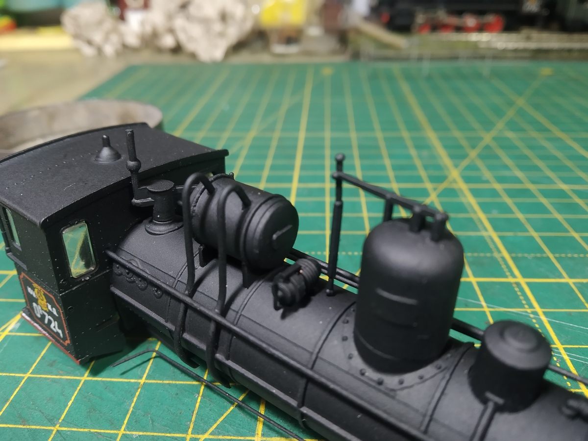

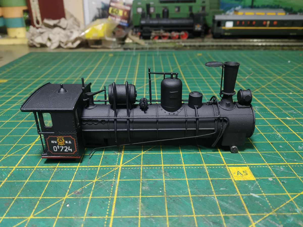

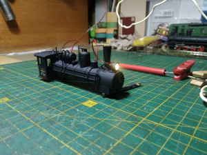

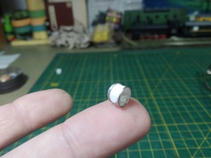

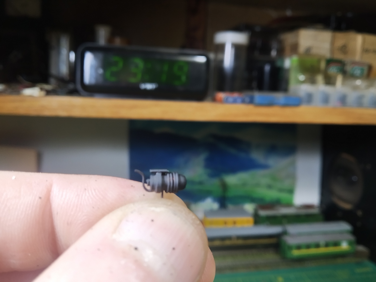

Помаленьку доповнюється всяка дрібнота.
Генератор.
Прожектор.

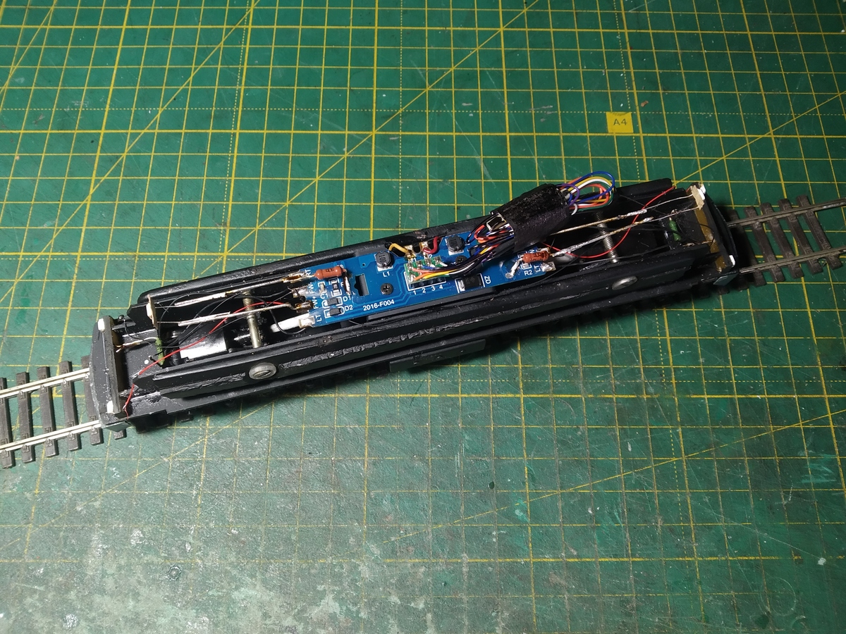

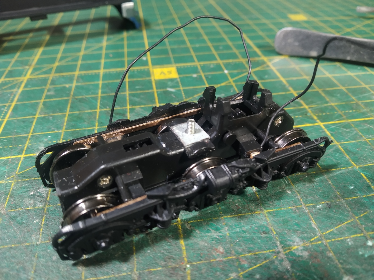

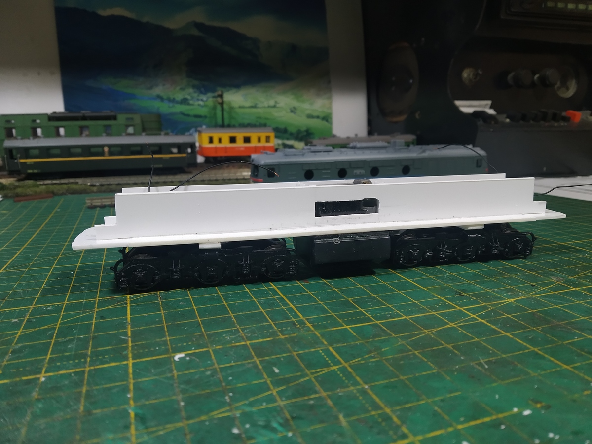

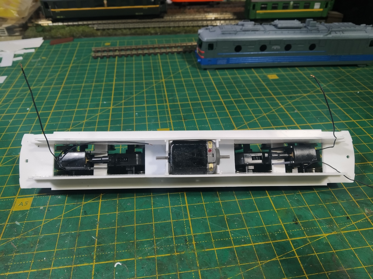

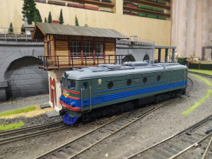

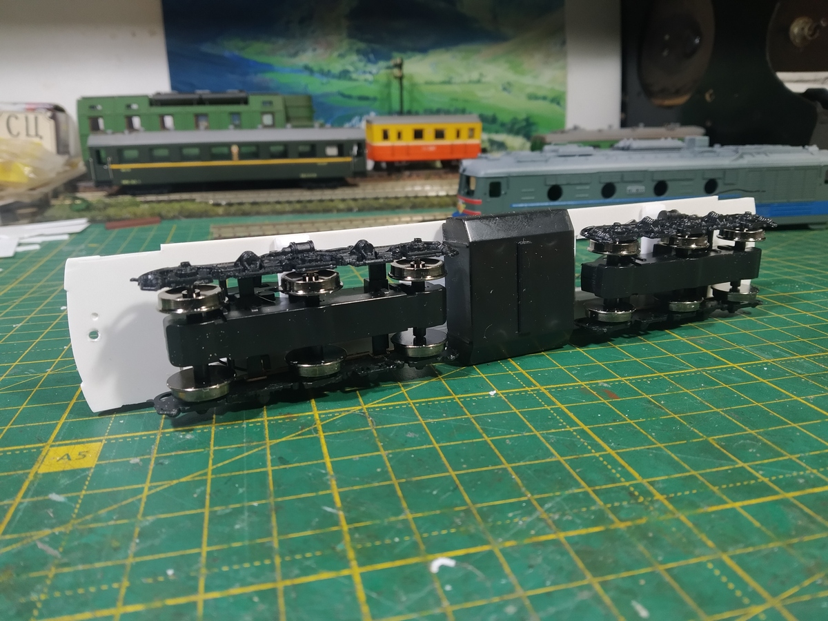

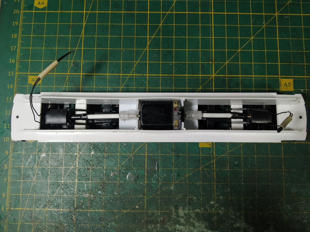

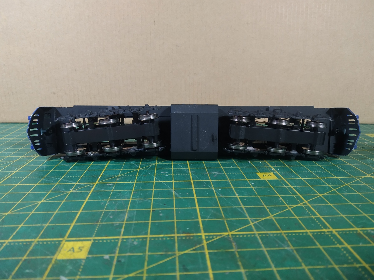

ТЕП10 згадувався в цій темі лише один раз і було це досить давно... :oops:
viewtopic.php?p=55362#p55362
Не сказати, що сильно просунувся з цім проектом, але і не зовсім забувся.

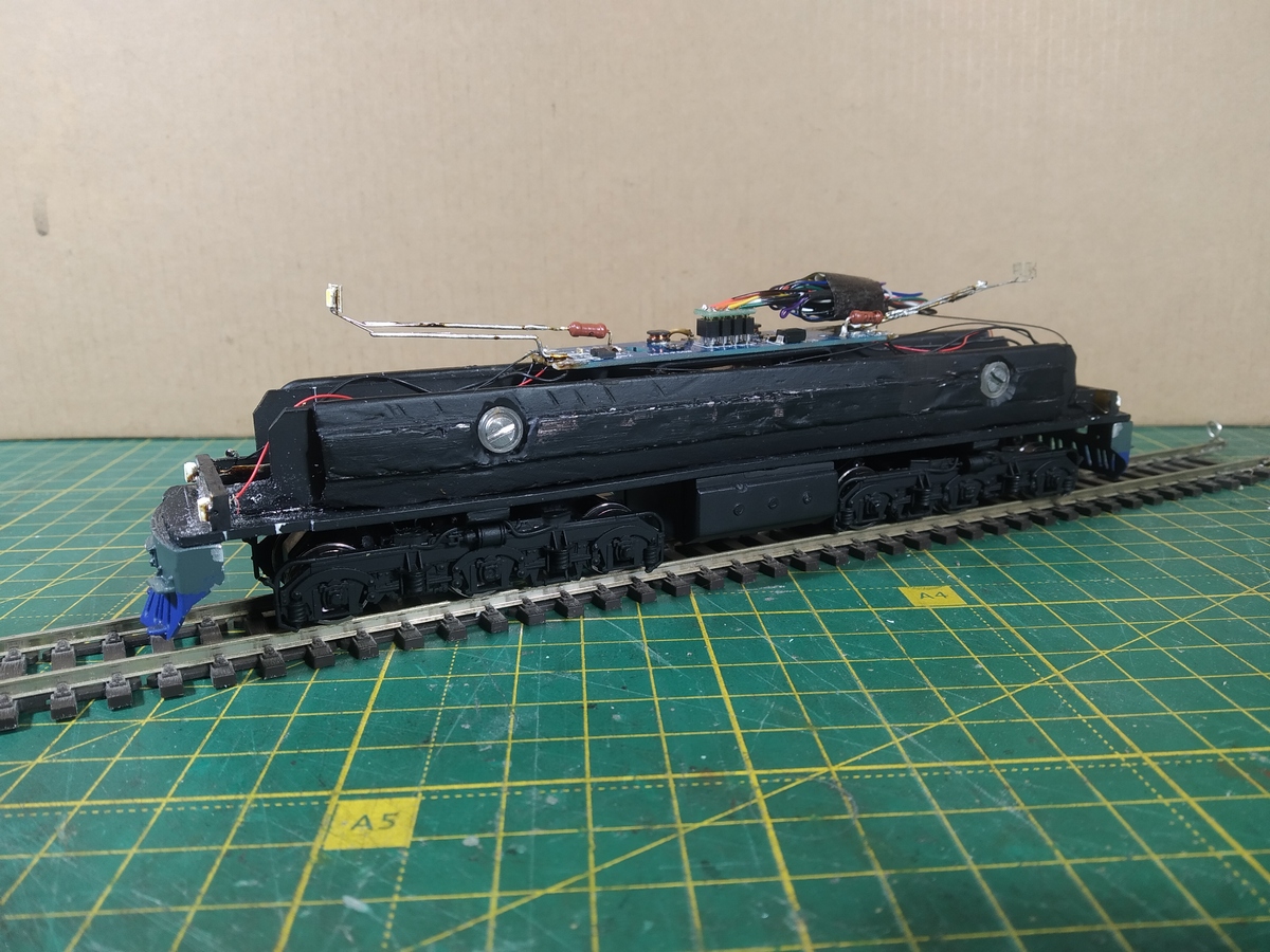

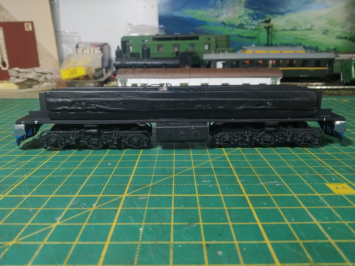

Зроблено баласт и проведено завершальний тест на аналоговому керуванні.
Після успішного, на мою думку, тестування, можна рухатися в напрямку цифри.

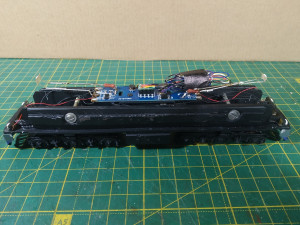

Встановив плату комутації та декодер.
Далі освітлення. Але тут є проблеми з елементною базою - майже все використав на попередні проекти. Знав, що треба поповнити, і забувся...
Цікаво почитати та подивитись більше фото про ходовку :roll:

Рішення не нове. Просто повторив те, що вже робив. viewtopic.php?p=52704#p52704

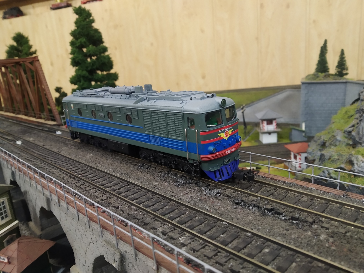

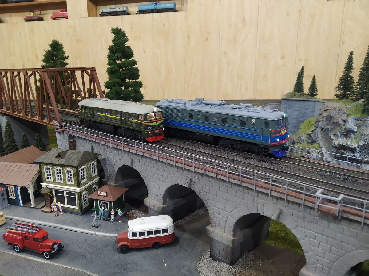

ТЕП10. Фінал.

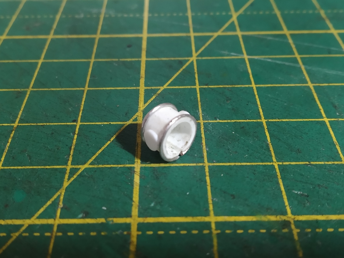

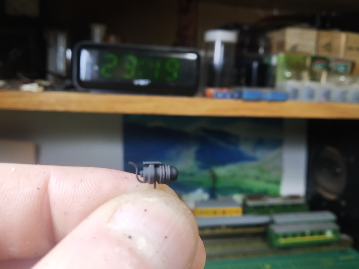

Маленький лайфхак. Може кому згодиться... :roll:
